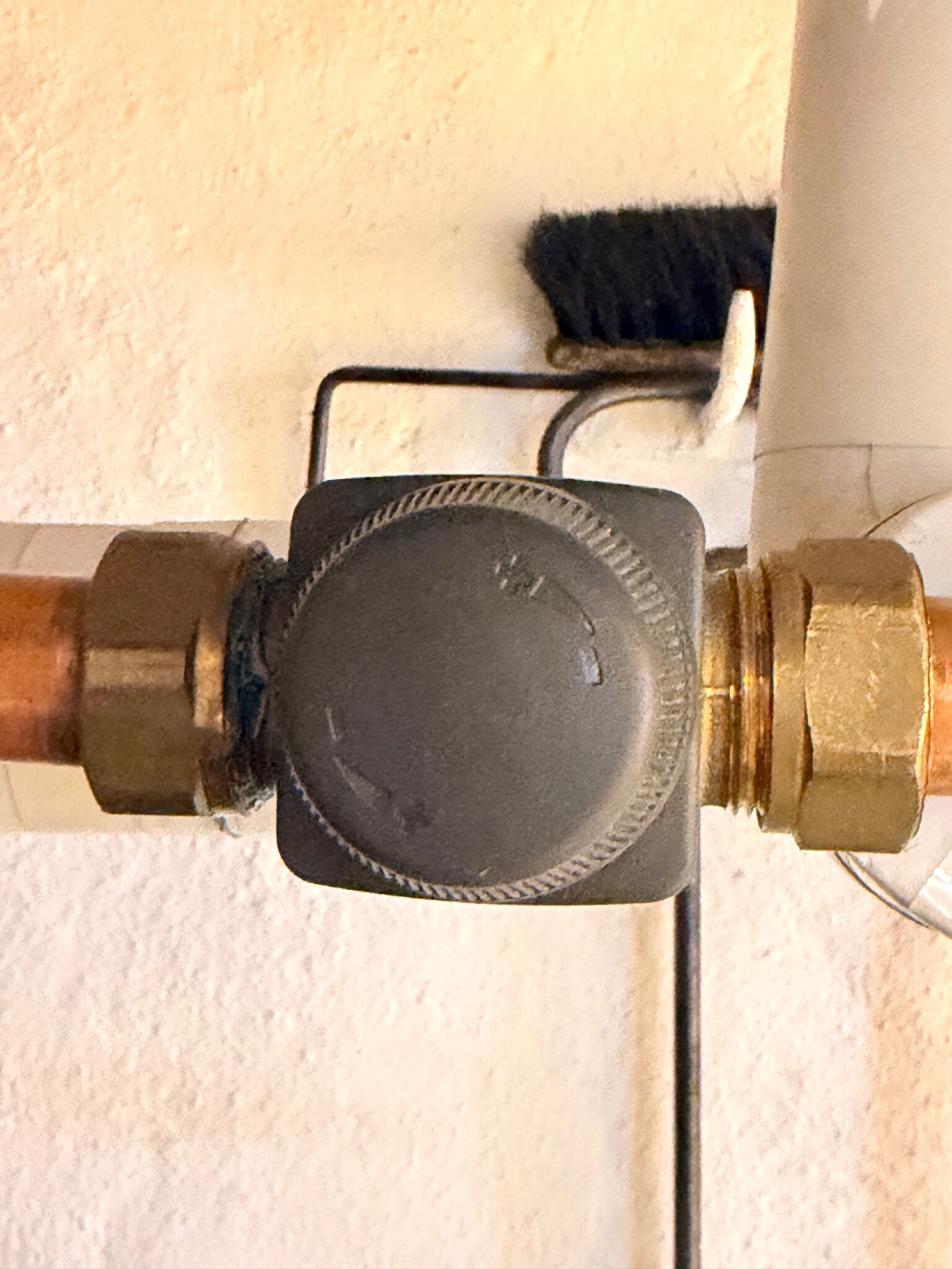

Halloj! Vi hade nyss en vattenläcka i källaren (inte inkommande kv, men det andra). Gamla igenrostade rör från -37 som nu bytts ut mot nya. Funkar kanon och nu har vi bättre tryck i kranen.
Men! Har vi får inte lika mycket varmvatten efter att röris fixat allt.
Jag kan noll. Kan det vara blandningsventilen vi har (ESBE) som kärvar? Den ser gammal ut, tror det är en V310. Testat att motionera den. Ger kallvatten när man drar den motsols (mot +) och varmvatten när man drar den medsols (åt -).
VP visar vattentemp på 48c (gammal Thermia Villa 75 från -05).
Det är varmt nog för att duscha, men inte superbehagligt 🫠 Vad kan det vara som kruxar?
Ska såklart kontakta röris. Men är nyfiken på vad det kan vara. Skickar med bild på blandningsventilen. VV kommer från vänster, kallvatten nedifrån. Blandat går ut till höger.

Bara skruva den mer åt plus. med översidan av en hand, ska det nästan brännas, då är det ca 55 C när VV-kranen är ensam öppen.
Blir bara kallvatten i kranarna då 😬 varmvattenröret in till ventilen är ganska varmt, inte skållhett (men pumpen gör inte skållhett vatten - tror mellan 45-47). Så går utan problem att hålla i dem. I röret som går ut (blandat) känns röret betydligt svalare. Funderar på om den kanske behöver bytas.

Som prov innan något byte. öppna en VV-kran till 1/3 del, vrid vredet många gånger mellan min och max. Samtidigt kan du knacka med en hammare lite hårt ( det håller ) på kopplingarna på sidorna. Säkerligen kalk eller annat skräp, som gör att den inte vill reglera ( kärvar ) riktigt. Det ska liksom skaka om ordentligt i den. Då kan den börja reagera.

Tack! Menar du vredet på ventilen? Eller på varje kran?
Det låter faktiskt jätterimligt. Kom massor av rost och skräp när vattnet sattes igång igen(!)

På ventilen/regleringens vred ska det vridas, så att ev skit åker ut. Kolla sedan hur perlatorn i pipen på kranen ser ut, sitter en rostfritt galler där. Blir då att lossa som en gängad del, kan sitta lite hårt, men går med en polygrip och en trasa runt för att inte stor skada ska bli på cromet.

TACK!!!! Det funkade och nu är + varmt och - kallt - och varmvattnet varmt (!!) Gick att höra hur något löstes upp när jag slog på rören. Tack så himla mycket verkligen!
