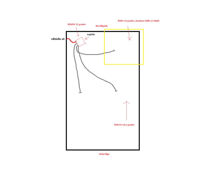

Köpte ny avfuktare - Acetec evodry PD, funkat bra med den gamla PD250n.
Som bilden säger så får jag avsevärt högre fuktvärden på den andra nordliga delen. Och ja fuktmätarna är av dyrare modell köpta från Ljungbyfukt.
Frågan är hur kan jag åtgärda detta? Är det någon fara att det är så liten del som har högre fukt? Kan man rikta om slangen på bättre sätt?

Hur stort är utrymmet?
Avfuktar maskinen hela tiden, eller stänger den av ibland?
Börja med att rikta om slangarna, kanske förlänga dem så en når ut i det fuktiga hörnet?
100 kvm, riktar ju som slangen på bästa sätt mot hörnet? För att komma åt hela ytan. Eller ska jag dra den ännu närmre?
Den stänger av, kör den i fuktläge 3 - så den styr mot temp och fukt!
Dock orimligt höga utomhus temp har de varit, kanske yttre omständigheter som gör att avfuktaren inte hinner med?

Jag tror inte det finns något negativt med att dra slangarna så långt bort från maskinen som det går..
