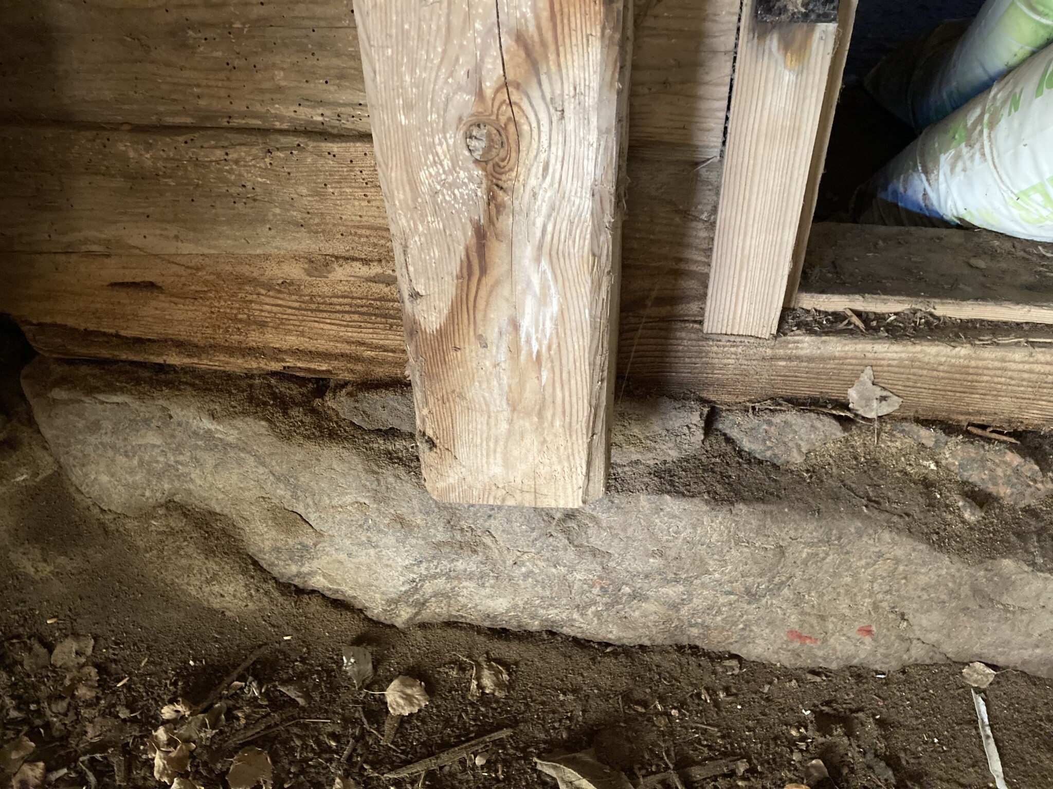

Hej! Jag har märkt att det kommer fukt upp på syllstocken vid stengrunden på en timmerlada då och då. Vad kan detta bero på då taket är helt?

Hej, hur är nivån mellan syll och mark? Är det jord/gräs närmast vägg eller någon form av sten?

Det är en innervägg. Sockeln är av sten och på båda sidorna om väggen har det gjutits betonggolv för länge sedan. Det är ingen jord mot väggen. Man kan se fläckarna där det har kommit fukt.
  • Innervägg med trästolpar på stenfot, synliga fuktfläckar på sten och trä, omgiven av jord.

Vi hade problem med att det stänkte från takavvattningen vid regn (finns inga stuprör och byggnaden har innerhörn där mycket vatten slår ner på en och samma punkt). Löste det genom att göra en enkel stenkista på dessa ställen med kullersten i dagen som dämpar stänket.

Hej, det kan ju va en skada sen innan då? Är det en innervägg så är det ju inte utsatt direkt av alla regnskurar som kommer. Bra tips av cpalm! 😊

Hej igen, ser ju inte ut som att det skulle vara ett riskområde, avstånd till jord ser ok ut, det är en innervägg och betongen inte i direkt anslutning till träet. Men du kan ju köpa en fuktmätare för att mäta fuktkvoten i träet. Det kan va bra som trähusägare på fler sätt 😊

Måste vara spår av något som hänt för länge sedan.
Farmarskruv38234
Betong eller jord kan gå på ett ut om betongen inte ligger på ett rejält kapillärbrytande skikt. Betong suger vatten som en tvättsvamp. Ett betonggolv kan också indikera att det funnits våtutrymme där det blaskats med vatten. Sedan går ju fuktranden rätt långt upp på den stående stocken, som förvisso har ändträ mot stenen som lätt kan få mkt kondens om utrymmet inte är permanent uppvärmt, men tycker ändå att det sitter väl högt. Mer som om en hund gått och skvätt, vilket dock inte är särskilt troligt inomhus. Därför kan man misstänka att iaf den stående stocken är återbruk, flyttad från ngn annanstans där den blivit utsatt för fukt och fått dessa fuktmärken.
Så, många möjligheter att sortera bland. Det är detektivarbete i hushistoria. Många ggr i gamla hus så kan man vid första intrycket undra vad i hela fridens namn de hållit på med förr. Vansinneslösningar. Men, så kanske man får höra husets historia och då helt plötsligt blir saker och ting helt självklara och mer eller mindre logiska. Vissa saker går ju att lösa på många olika sätt, och vilket som väljs är ofta beroende av slumpen.
