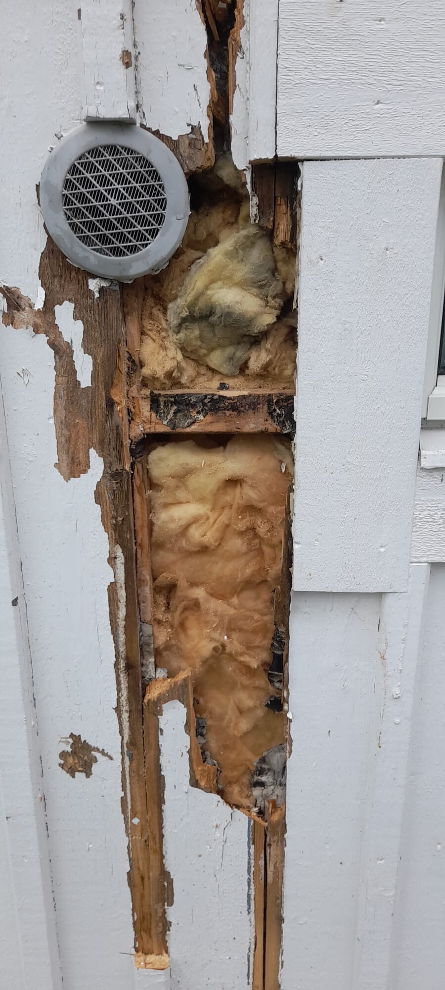

Hejsan,
Vi har upptäckt problem med ytterväggen vid badrumsfläkten i vårt 13 år gamla hus. Liten del av Träpanelen har börjat tappa färg, ruttna inne och visar svarta märken i den gamla vindduken (svart byggpapp från Byggmax) är skadats och fått svartmögel. Själva fläkthålet ser däremot ut att vara opåverkat, och vi ser inga tecken på problem på insidan. Så osäker vad är orsaken.
Vi har en tilläggsförsäkring som ska täcka sanering av hus-/mögelsvamp, men har inte husplus som ovanliga skador av Sensor försäkring. Så de ersätter sanera men oklart om ersättning även omfattar byte av fasadpanel (ca 50 kvm). Vi kommer att kontakta försäkringsbolaget imorgon, men vill gärna höra om någon här har erfarenhet av hur försäkringsbolag brukar hantera liknande fall.
Vi vill hålla vår kostnad nere o Planen är att öppna hela väggen och byta vindduk och panel själva tillsammans med en deltidssnickare. Frågan är om försäkringsbolag brukar acceptera att man sanerar och byter själv, och i så fall hur ersättning normalt hanteras.
Alla erfarenheter och råd uppskattas.

Men kan verkligen 50 kvadratmeter panel bli så illa skadad av utblåst luft från ett badrum? Det är inte något annat bekymmer, typ norrvägg målad med plastfärg?
Bilder skulle underlätta!

låter osannolikt att en försäkring skulle täcka normalt underhåll..........Först nu ser man problemet och menar på att försäkringen nog täcker detta........nä jag tror inte det faktiskt.
Nej chansen är noll att hela panelen är påvekad men om man vill öppna hela o se, då behöver byta, tänkte så. Inte plastfärg alls, som skrev det är vid badrumsfläkt men fläkt hålet är fint..SågspånPappspikEternit skrev:

Låter inte som en ersätningsbar skada oavsett vad du har för försäkring.
Men beskrivningen låter konstig. Om det är skador runt utsidan av ett ventrör, så borde det handla om kondens, men det borde det inte bli på ett frånluftsrör, luften i det håller ju inomhustemperatur.

En badrumsfläkt typ en paxfläkt som går vid hög fuktbelastning i ett badrum transporterar rimligen fuktig luft ? Ser lite tråkigt ut även runt mitt "utblås" på väggen.

Inomhus temp Ja, men innehåller varm o kallt luft helatiden, tanke med hur varmt eller kalldusch vi tar. Ofta tar damer långa varmdusch hemma. Hoppas det är i den nivå o räcker med byte 2 panel som är påverkad.. tackar.S Stefan1972 skrev:

Jo det strömmar ut väldigt fuktig luft från ventilen. Det finns givetvis risk att det kondenserar på utsidan av väggen. Är då färgen där lite till åldern kommen så kommer vatten att tränga in i träet.
Kan vara något sådant du drabbats av. Men låter ändå lite kontigt om det skulle ha blivit så illa att brädor måste bytas ut.

Minst 1-2 bräda blev dålig, röta kan man säga.H hempularen skrev:Jo det strömmar ut väldigt fuktig luft från ventilen. Det finns givetvis risk att det kondenserar på utsidan av väggen. Är då färgen där lite till åldern kommen så kommer vatten att tränga in i träet.

Men det är alltså vekligen murket trä? Inte bara lite flagnad färg?
Det har kommit på modet att "sanera". Det som förut varje hemmafru torkade bort med en skurtrasa skall nu saneras av experter iklädda rymddräkter.Biaz.loppan skrev:
Det skulle underlätta mycket med några bilder. För som det är nu, låter det som om du drabbats av den nya lokala pandemin, "Mögelnoja". Den smittar endast de mellan tjugo och femtio. Kvinnor med småbarn är starkt överrepresenterade i den gruppen.😀
Sedär. Där kom den. Det ser onekligen murket ut. Men är det en vägg det normalt regnar på. Tänker att det kan vara en dålig rörgenomföring som inte tål regn så bra, som är orsaken till skadan. Någon onormal mögelmängd ser i alla fall inte jag.
