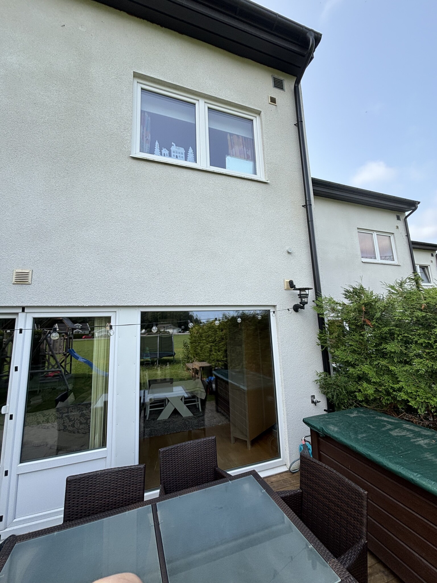

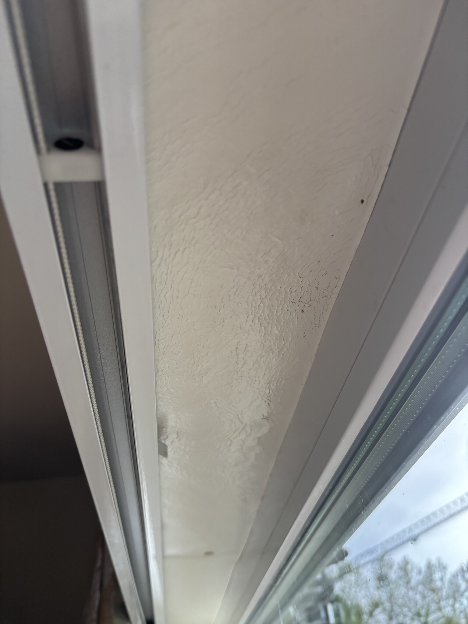

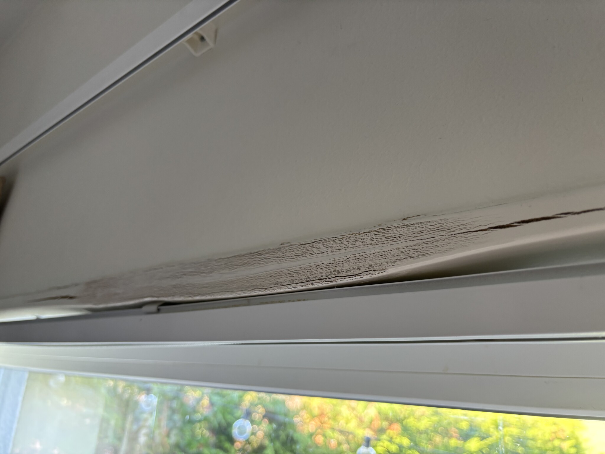

Vi har vid ett par tillfällen tidigare och efter kraftigt regn sett att vatten trängde in och fodret ovanför fönstret svullnade upp och blivit blöt. Nu när vi var borta under en längre tid och kommit tillbaka såg vi att det hände igen med en rejäl svullnad ovanför fönstret som resultat. Inga andra synliga skador alls vid väggen invändigt eller vid fasaden utomhus. Endast vid fodret ovanför fönstret. Gissar på att det hände efter att det regnat en hel del nu under sommaren. Vi har sett att det händer endast vid kraftig eller slagregn. Att det inte finns några andra fasad- eller väggskador gör att jag misstänker att vattnet tränger in på något sätt mellan väggarna och rinner ner.
Är det någon som har varit med om det eller har kunskaper om vad man bör titta på och kontrollera för att hitta vart vattnet tränger in?
Tacksam för alla tips och hjälp!

Är det villa eller lägenhet? Om du har husets ritning med väggtvärsnitt så kan det ge vissa ledtrådar.
Det är någorlunda mycket vatten som kommer in med tanke på skadan.

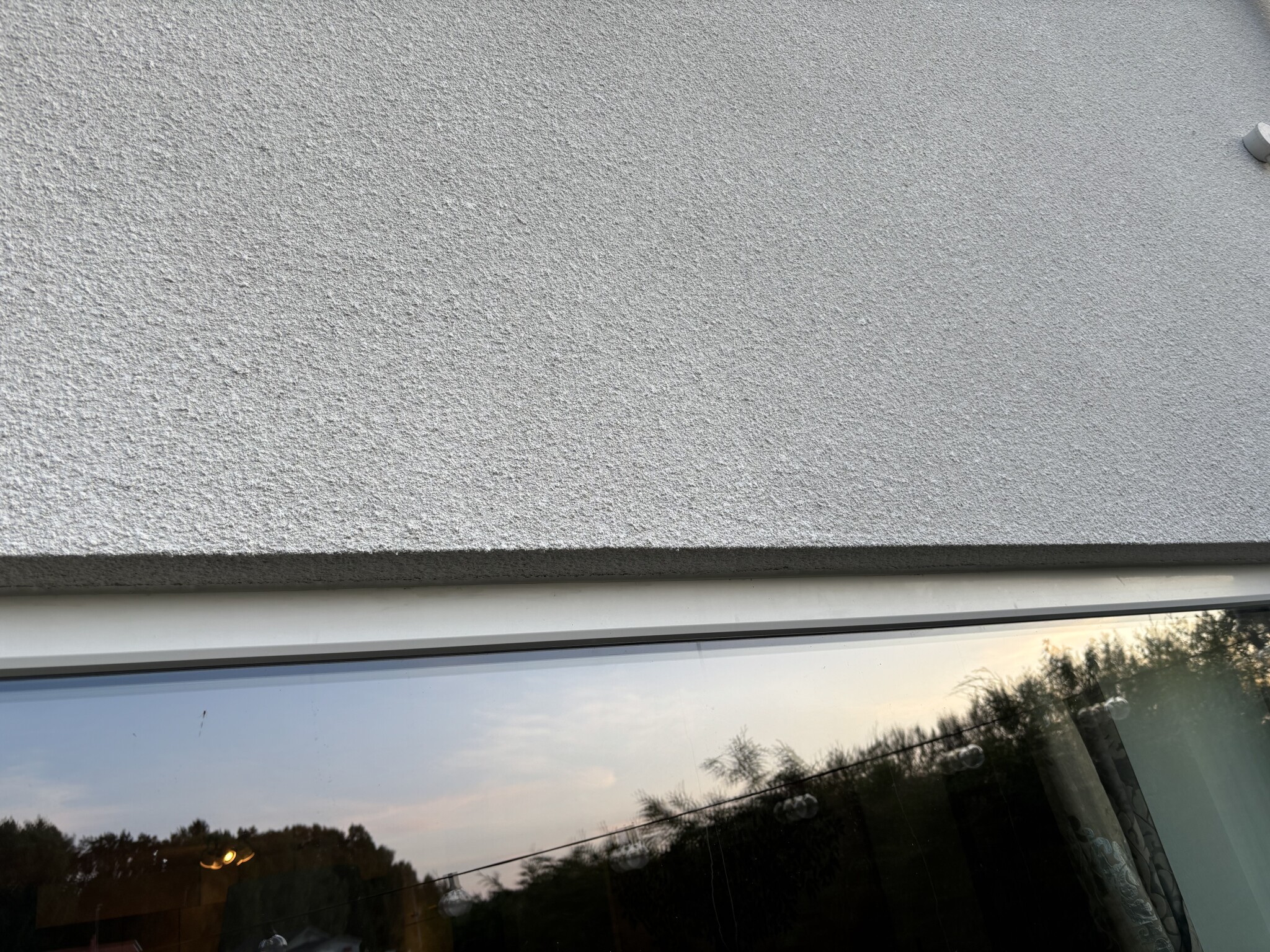

Mest troligt är det det gamla vanliga problemet med att fönstren sitter för långt ut i fasaden och det saknas överbleck. När det regnar och blåser blir putsfasaden mättad och vattnet trycks inåt. Är det en större fasadyta ovanför fönstret kommer den vattenpelaren röra sig nedåt och vattnet hamnar ovanpå fönstret och vidare in i huset.
Har själv haft det här problemet med ett fönster.
Hur ser det ut högre upp på väggen ovanför fönstret?

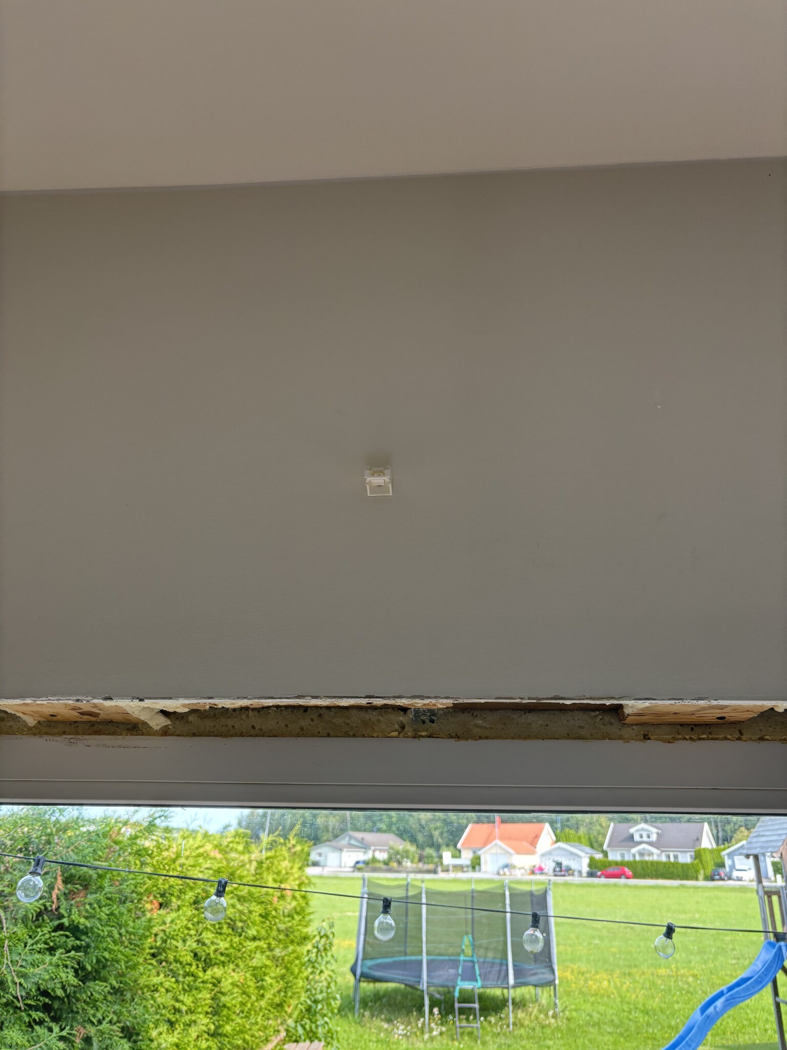

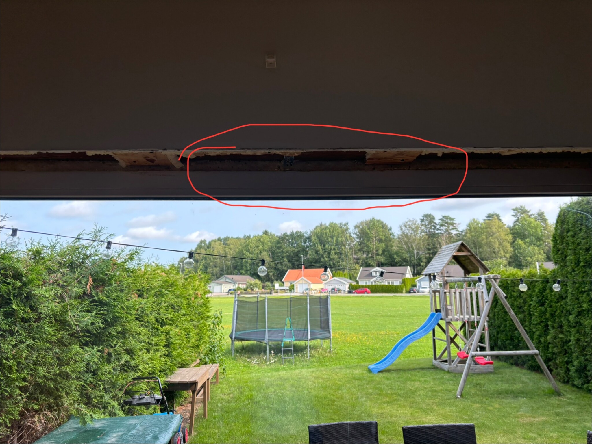

Det är ett tvåvånings radhus. Jag tog bort fodren på insidan så att vattnet kan torka ut och såg att är isoleringen/skum runt fönstret var blöt endast där jag ringar in med rött på bilden. Allt annat torrt. Inga invändiga eller utvändiga skador på väggarna, känns som att det ligger nån kanal mellan väggarna där vattnet tränger in (kanske på övervåningen) och rinner ner. Skickar med även en bild på hur det ser ut utifrån.

Troligtvis har dom glömt att tejpa springan fönster och stomme på utsidan.
Det du kan göra inifrån är att ta bort allt fogskum och mjukfoga springan noga mot utsiadan för att sedan isolera igen. Kan även finnas något svällband som kan klara detta om du har tur
Hur löste du ditt problem?
Ja det är möjligt att det är en ventilerad putsfasad och att vattnet kommer ner genom luftspalten och ovanpå fönstret. Det är ett någorlunda vanligt problem med putsfasader som saknar överbleck eftersom vattnet kan ta sig rätt långt in i väggen om det regnar kraftigt och blåser samtidigt. Om det nu är det som är problemet så hjälper det inte att täta längre ut eftersom vattnet kommer ner längre in i väggen, man behöver i så fall något som leder ut vattnet eller att man ser till att vattnet inte tar sig in i fasaden.
I mitt fall hade fönstret suttit på plats i tio år utan problem men så kom det en dag med kombinationen storm och spöregn. Det var som tur var bara det fönstret som orsakade problem. Jag monterade in en plåt i luftspalten som leder ut vattnet om det skulle hända igen, men än så länge har inte samma scenario uppstått.
