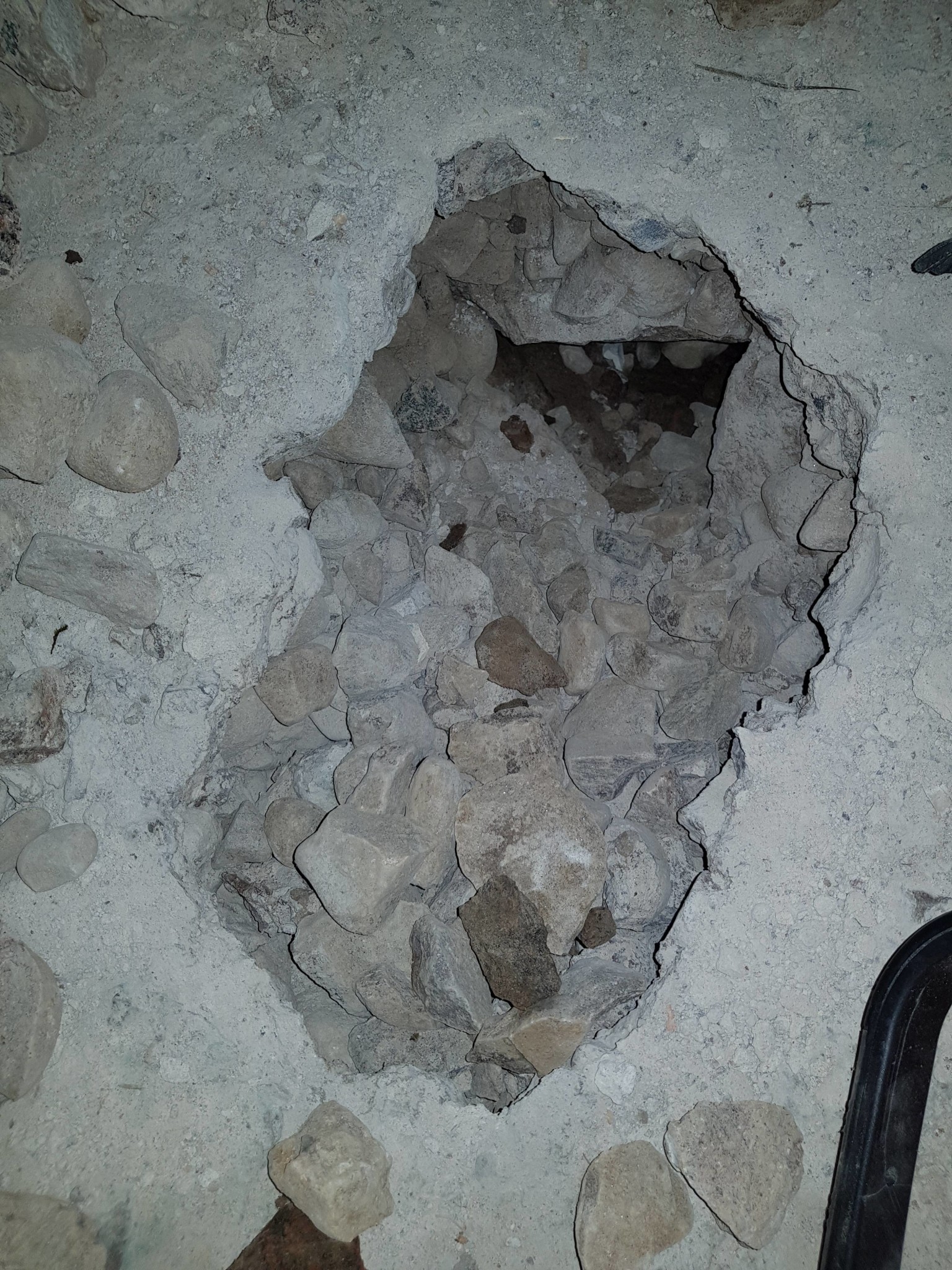

Har ett hus med källare från 1960. Och har nu rivit ut träpanel och börjar knacka bort betonggolvet i en gammal gillestugan.Efter att jag grävt bort sten ca 30-35cm ner så stöter jag på fukt, alltså blöta stenar. Är de katastrof eller ska de va så?
Uppbrutet betonggolv i källare med synliga blöta stenar cirka 30 cm ned.
Om det är 30-35 cm ner från golvet sett så låter det som till underkant sulan ca. Det mest intressanta är att bila bort en lite yta utmed yttervägg för att avgöra om det står vatten på sulan eller ej. Ligger vattennivån djupare än sulan så är det ok.

Då får jag ta någon eftermiddag under veckan och göra de
