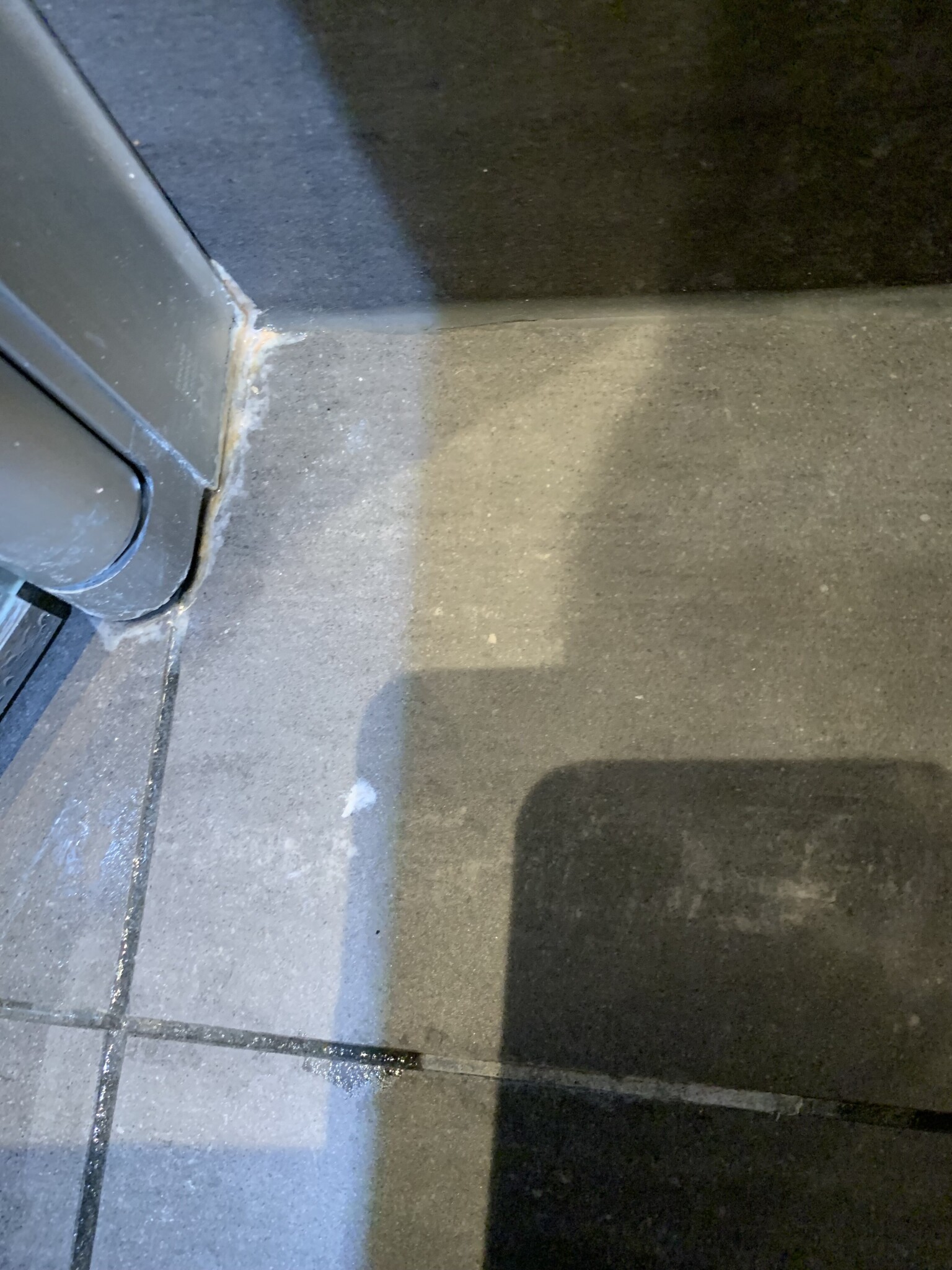

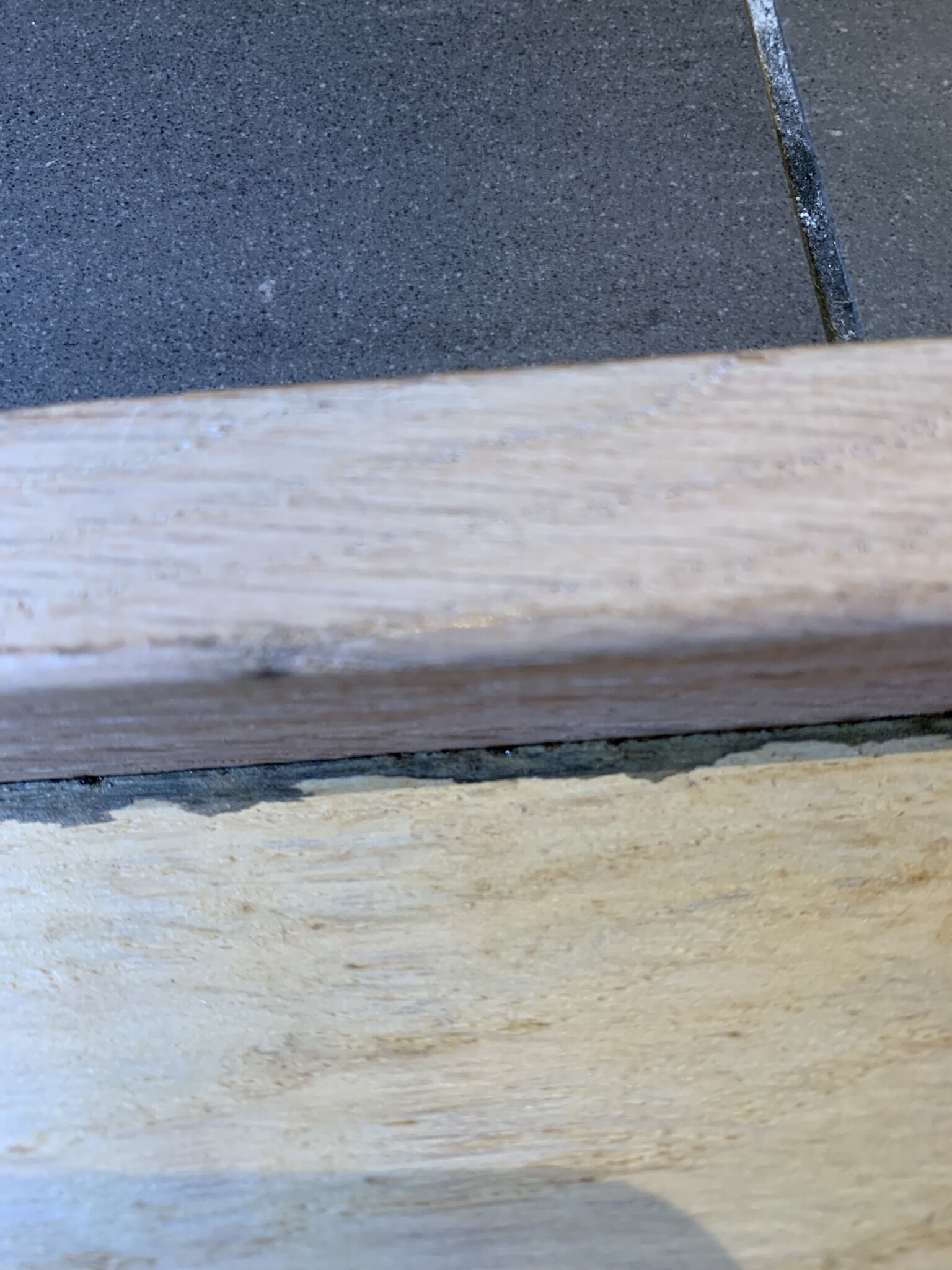

Upptäckte i helgen att det var fukt under golvtröskel in till badrummet.
Har aldrig runnit vatten ända dit sedan är också fogat vid golvtröskel i badrummet.
Vad kan detta bero på?

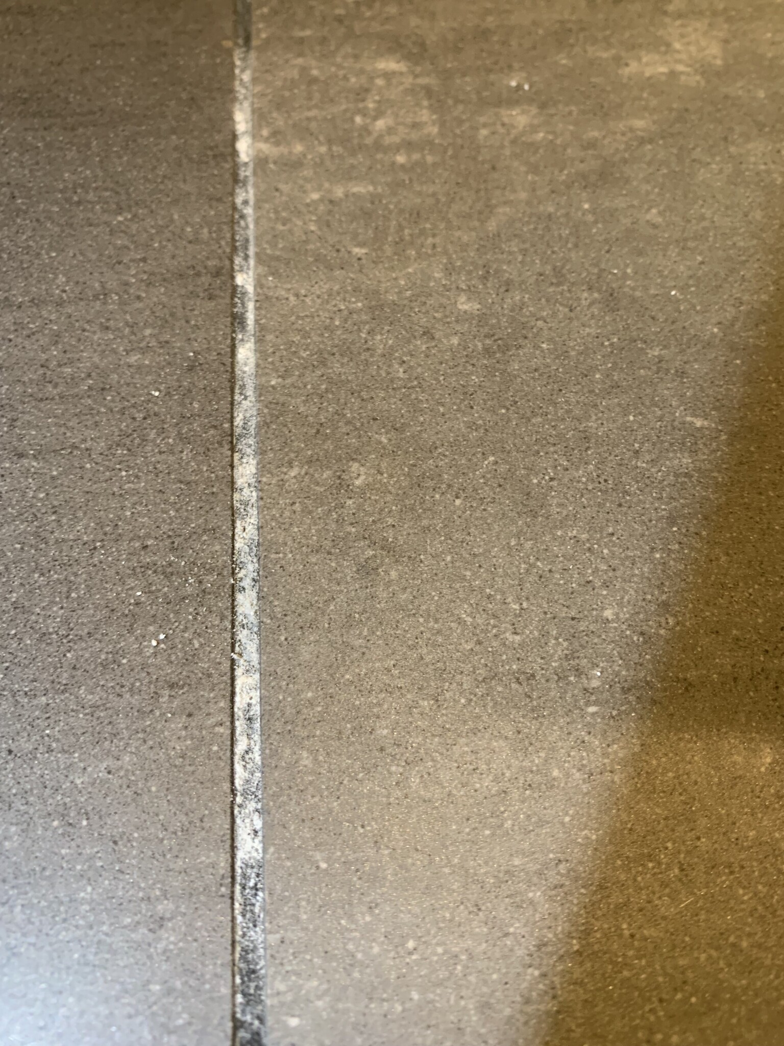

Har även märkt att det blivit vita fläckar (nästan som pulver) på golv och något på vägg. Har detta något samband?
Ganska nybyggt hus men har gjort slutbesiktning, dock inom 10-års garanti på dolda fel..
Hemskt gärna får personer med kunskap svara.
  • Golvtröskel vid badrum med synliga tecken på fukt och vita fläckar på golv och vägg.
  • Klinkergolv med fog där vita fläckar liknar pulver, potentiellt tecken på fuktskada nära badrumsdörr.
  • Fukt och vita fläckar vid golvtröskeln i badrum, potentiellt orsakade av byggfel eller fuktproblem, observerade på plattor och vägg.

Vita fläckarna/pulvret är nog helt vanligt kalk.

Har ingen bild just nu men det är fogat inifrån badrummet.
Samt att det vore oerhört konstigt att vatten från dusch skulle kunna hela vägen till tröskel. Även om fallet på golvet givetvis kan vara dåligt.
Det är sådana fall om vatten längs med fogarna skulle kunna leda vatten mot tröskel, men som sagt så finns det fog mot tröskel inifrån badrummet.
Det förekommer att vatten kan transporteras bakom kakelplattorna i sidled om det finns hålrum och kanaler i fixet.

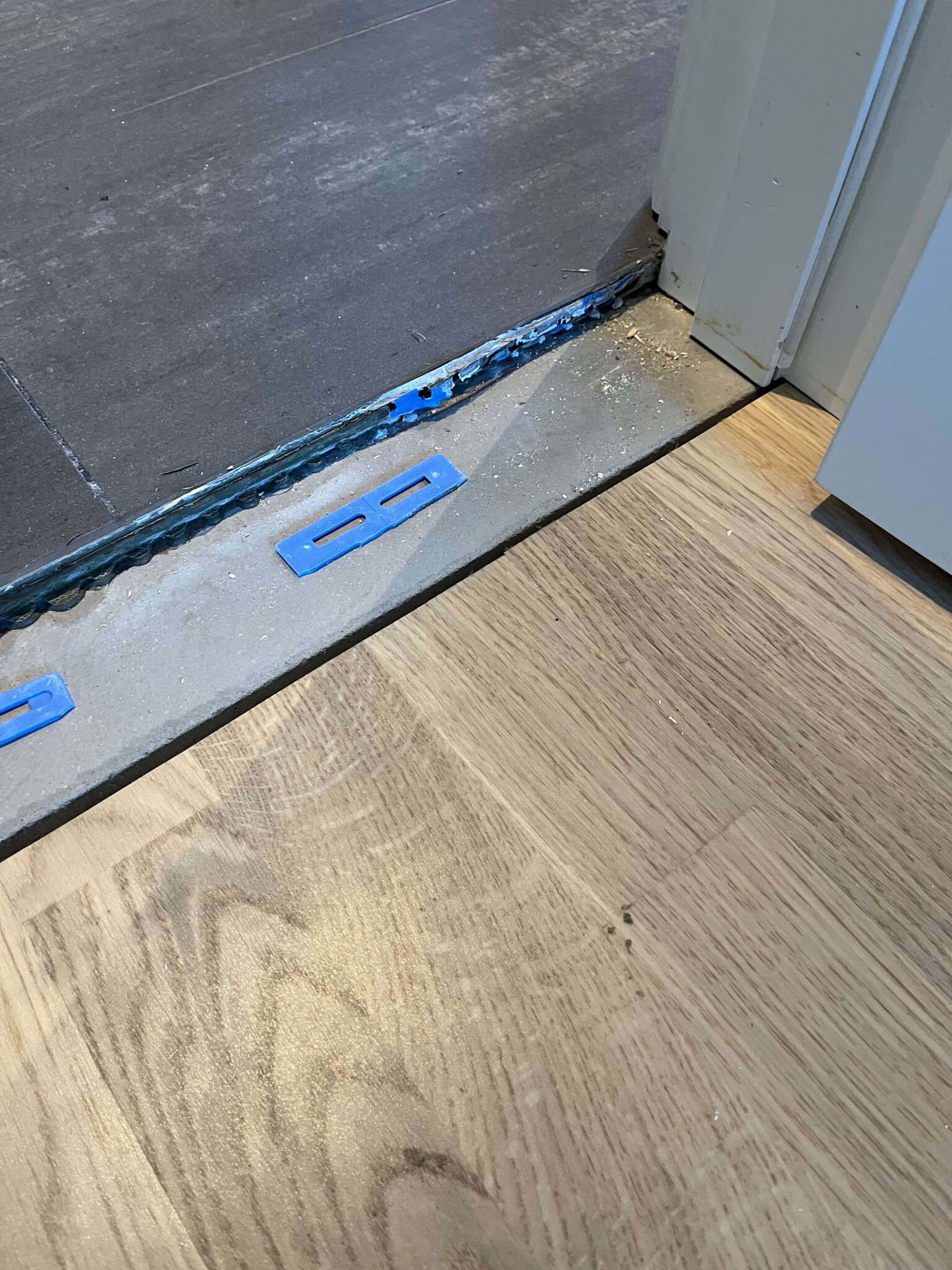

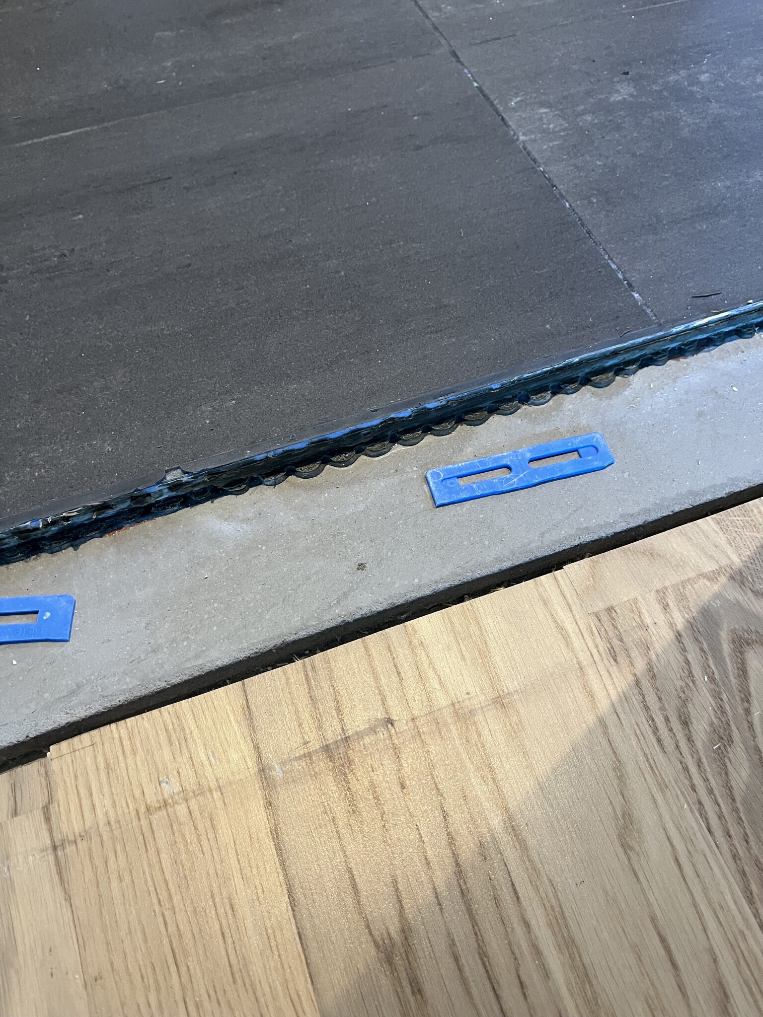

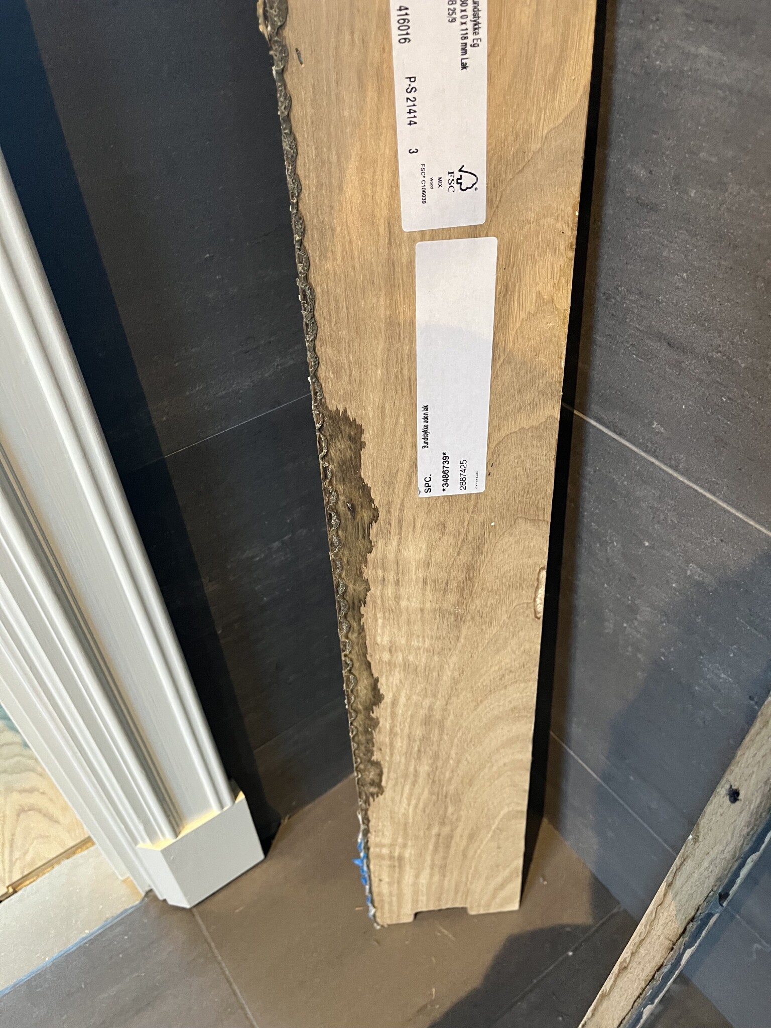

Hantverkare har varit här och tagit bort tröskel, men ingen vet riktigt hur problemet uppstått och vems ansvar det är
  • Bilden visar ett borttaget tröskelstycke med etiketter, stående mot en vägg.
  • Täskel har tagits bort från en dörröppning, visar två golvytor och blå plastdetaljer. Trögelser och ansvar för problemet diskuteras.
  • Borttagen tröskel med exponerad betongyta och övergång mellan trägolv och mörkare yta, med blå distansbrickor synliga.
Är det inte kapillärkraften i fogen? Dvs att det suger snarare än rinner. Samma fenomen som att en torr disktrasa kan sug vatten ur ett glas uppåt.
Ska inte tätskiktet vara uppvikt mot tröskeln? Ser inget sådant, dock inte direkt något jag vet hur det brukar se ut
