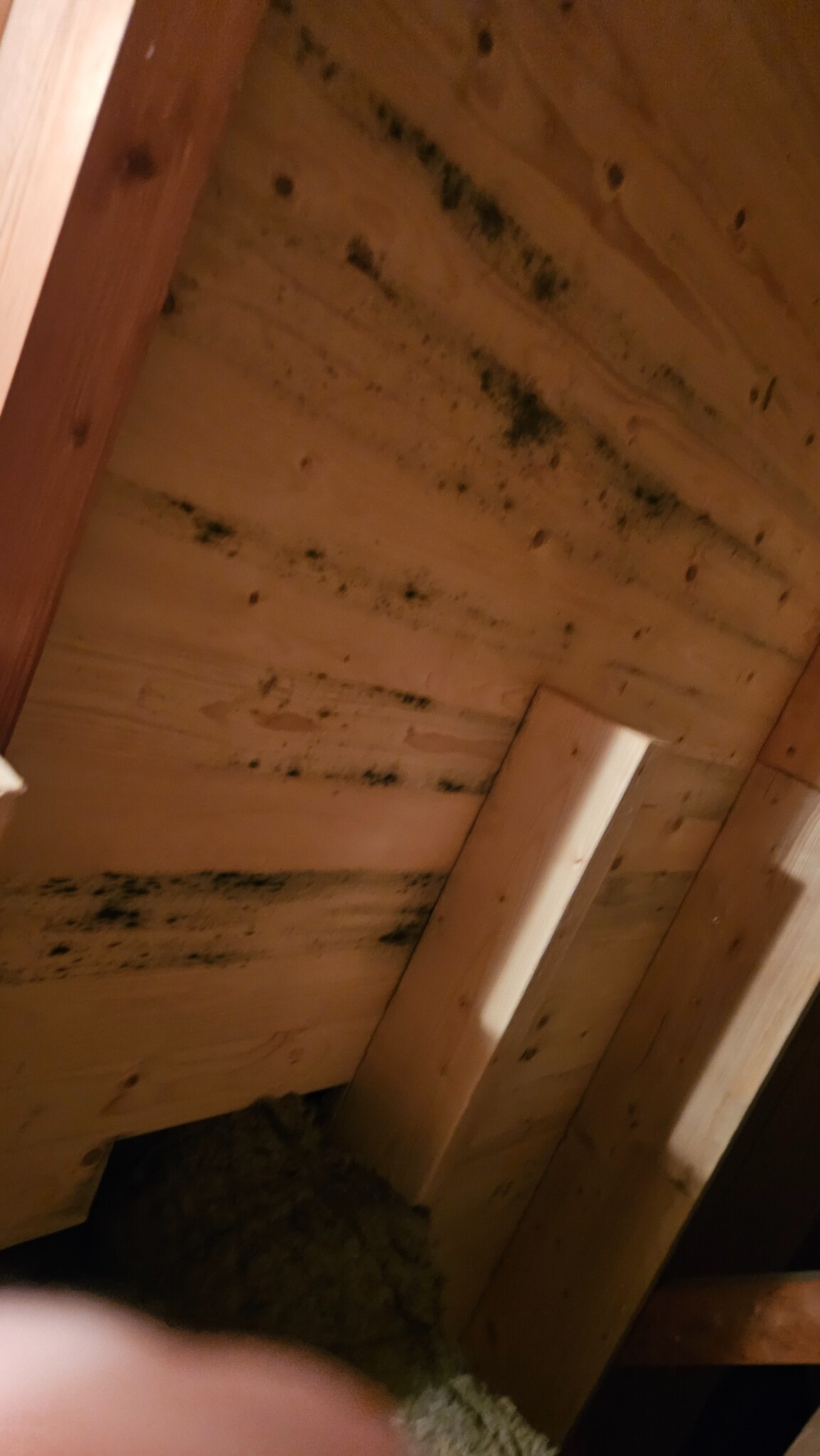

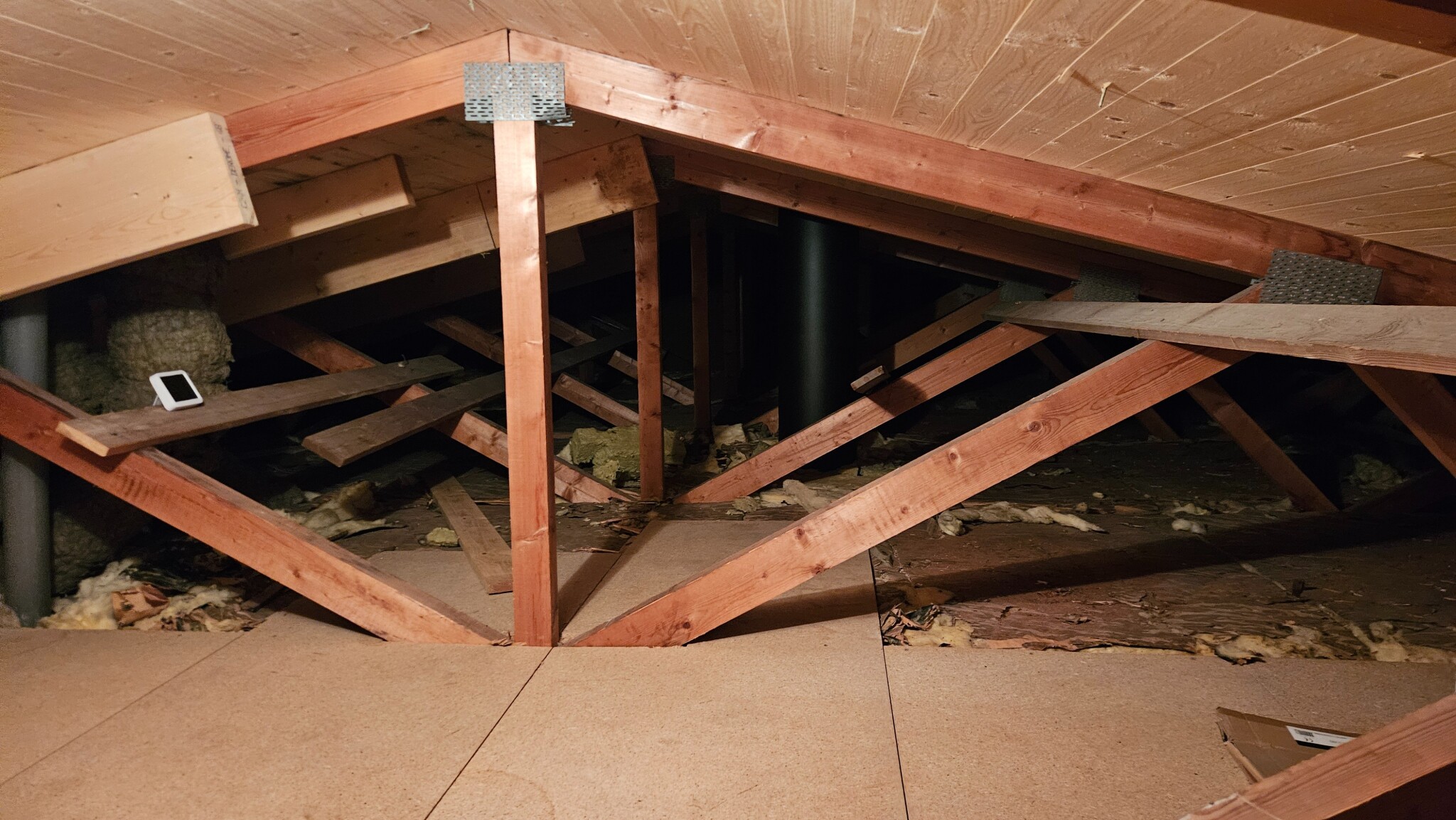

Jag har ett suterränghus byggt -77 (trä) som jag flyttat in till sedan oktober. Huset har självdrag som ventilationssystem och jag har satt in PAX-fläktar i badrummen på båda våningarna som går konstant. Adekvat mängd tilluftsventiler (passiva). Jag är således nybliven husägare och ganska okunning.

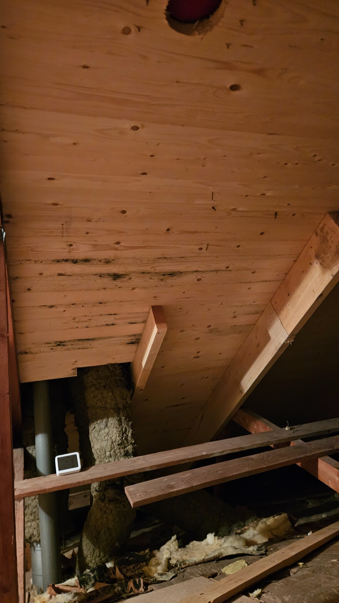

Upptäckte idag att det bildats mögel lokalt på råsponten på vinden ovanför ett område där samtliga rör-/elgenomföringar finns för huset. Vinden verkar inte ha någon ångspärr och det är lagt ett tjockt lager mineralull (tror jag) över hela alltet. Att tillägga är att föregående ägare bytte taket 2022, pga påväxt av svartmögel. Således verkar man inte ha åtgärdat grundfelet.
Har genomfört en fuktmätning, där fuktkvoten i övriga spånten/bjälkarna ligger kring 15-16%, men lokalt ovanför rörgenomföringarna ligger den på ca 20%.
Blir såklart lite oroad över situationen och vet inte riktigt hur jag ska gå tillväga för att åtgärda problemet. Har någon varit med om liknande och lyckats fixa problemet?

Hej!Matti_75 skrev:

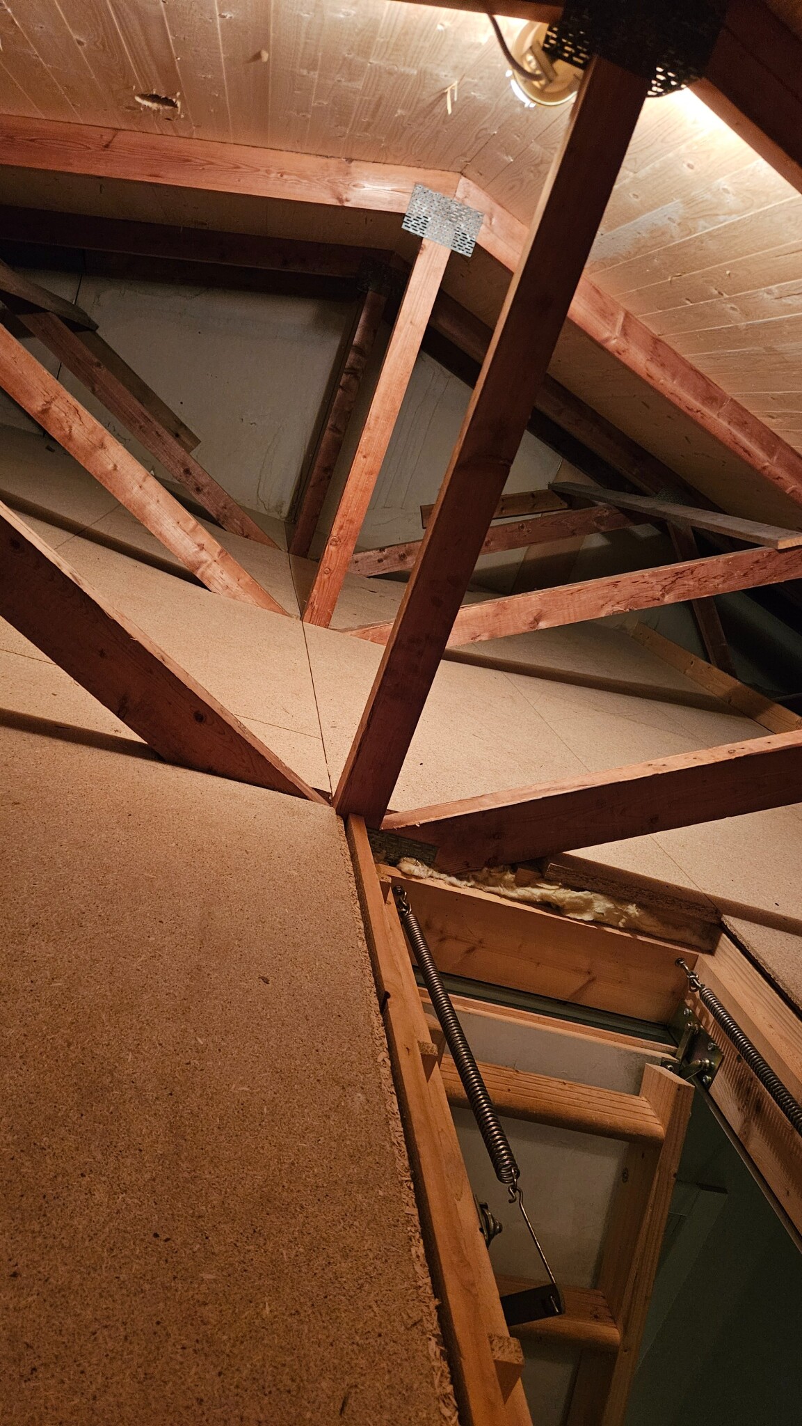

Bifogar lite fler bilder. Kan tillägga att det är ett parhus.
Jag har gjort fuktmätning (dock bara 5 dagar, och det har regnat konstant) som har visat RH runt 78-81% och temp kring 7-9 grader.

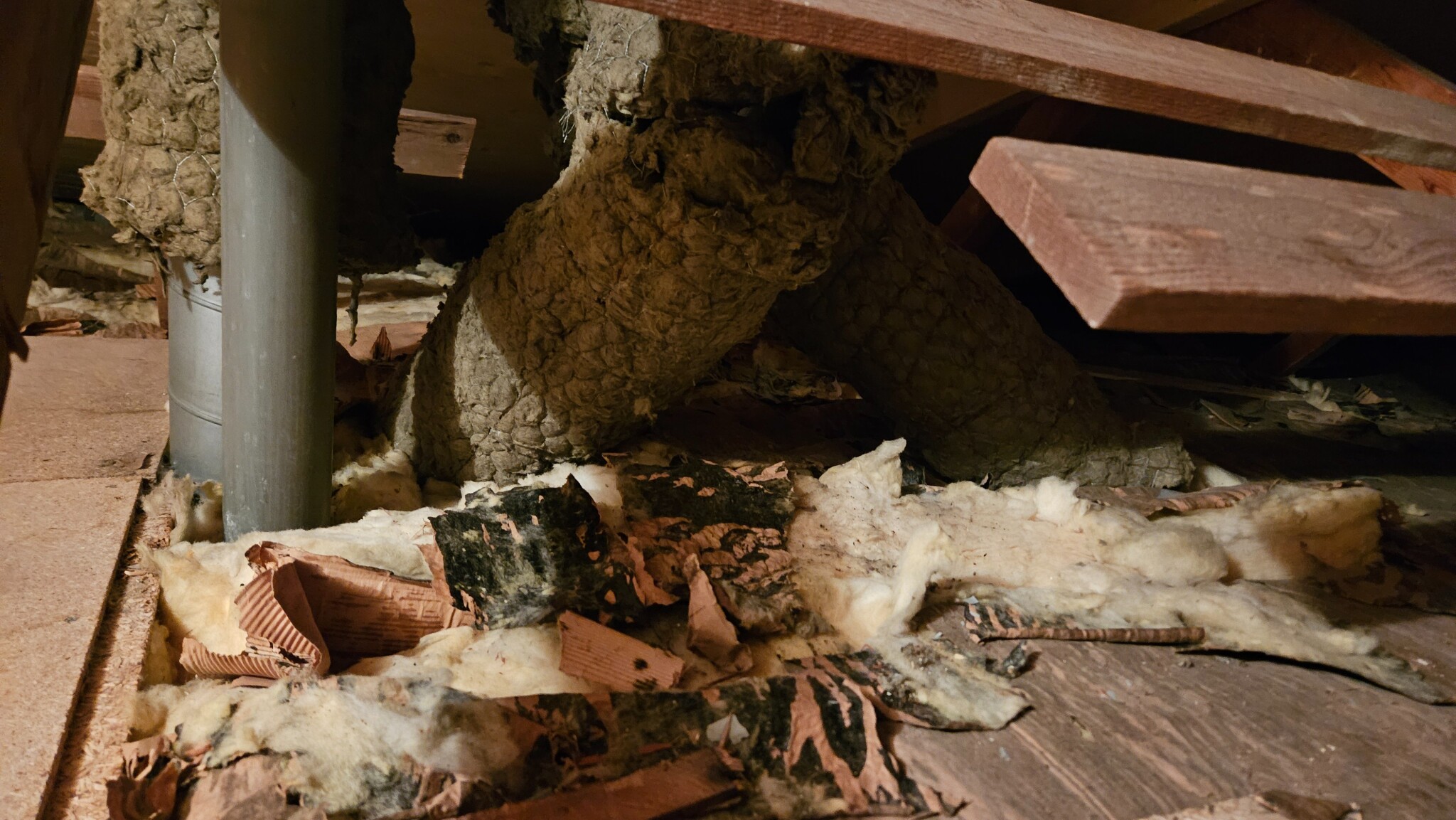

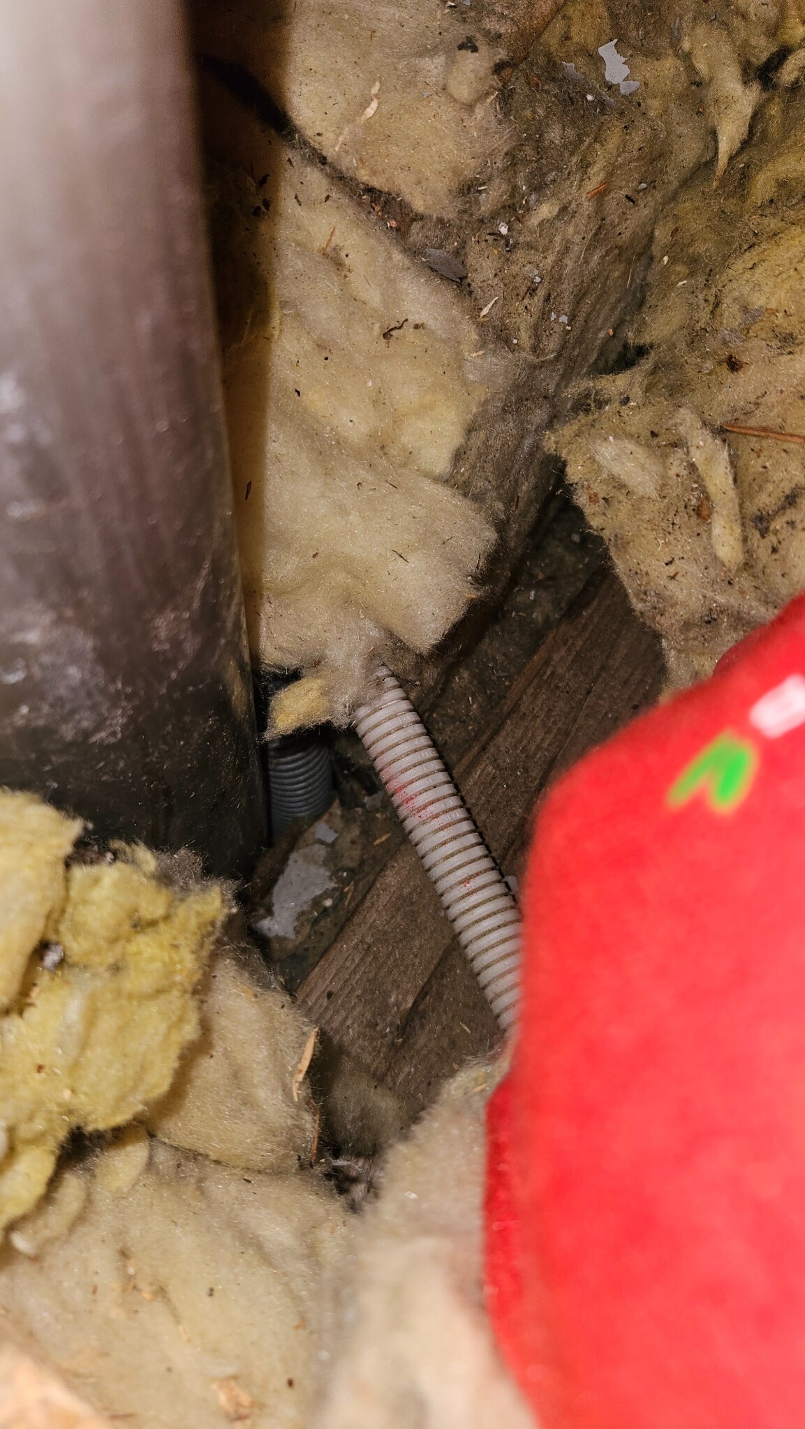

Tack för ditt snabba svar! Ursäkta min okunnighet, men är det någon särskild plast man ska använda? Är det bara att klippa till formen och tejpa fast mot rören / bjälklaget? Behöver jag fylla på med något skum / fog?Matti_75 skrev:
Det bästa är en åldersbeständig plast som du tejpar med en tejp som också är åldersbeständig mot rören och bjälklaget. Lyft bort all isolering runtomkring för att komma åt ordentligt. Lägg sedan tillbaka all isolering noga runt rören när du är klar med tätningen

japp, du skall känna en svag drag från vinden, tilluftsventiler var inte vanliga på gamla fristående hus så det kanske är inmonterat i efterhand för att luften blev dålig när man bytte värmesystem.
Har du inte drag från vinden ned till bostadsdelen så läcker fuktig luft från bostadsdelen upp till vinden och kan potentiellt blöta upp det precis som det du nu har kring rören på vinden, hade undertrycket fungerat i bostaden så hade du inte haft några fuktproblem där även med den tätningen du har nu.

Ska undersöka detta närmre, men vill inte fiffla med vinden något mer just nu då jag utvärderar resultatet från tätningen först en tid framöver - det ser faktiskt mycket bättre ut redan nu efter 2 dygn (nere på ca 72% luftfuktighet från tidigare max 83-84%, medel 81%, och daggpunkten är under utomhustemperaturen)!X xxargs skrev:japp, du skall känna en svag drag från vinden, tilluftsventiler var inte vanliga på gamla fristående hus så det kanske är inmonterat i efterhand för att luften blev dålig när man bytte värmesystem.

Avseende ventilationen överlag så tror jag att huset är byggt för uppvärmning med direktverkande el; det finns inget pannrum. Heller ingen källare. Det som tillkommit är att förra ägaren satt dit täta, nya fönster och en del nybyggnation har gjorts med mer "modern" isolering som tillkommit. Jag har resonerat att tilluftsventilerna är nödvöndiga, för luftomsättningrn i huset blir alldeles för dålig annars (baserar detta på CO2-mätningar jag har gjort, men det är en del killgissning från min sida kring vad som är adekvat). Min plan framöver är att installera decentraliserade FDX fläktar i sovrum/allrum, och styra ventilationen därutefter. Kanske smartast att utvärdera undertrycksförhållandena då när det planerade ventilationssystemet är på plats.
