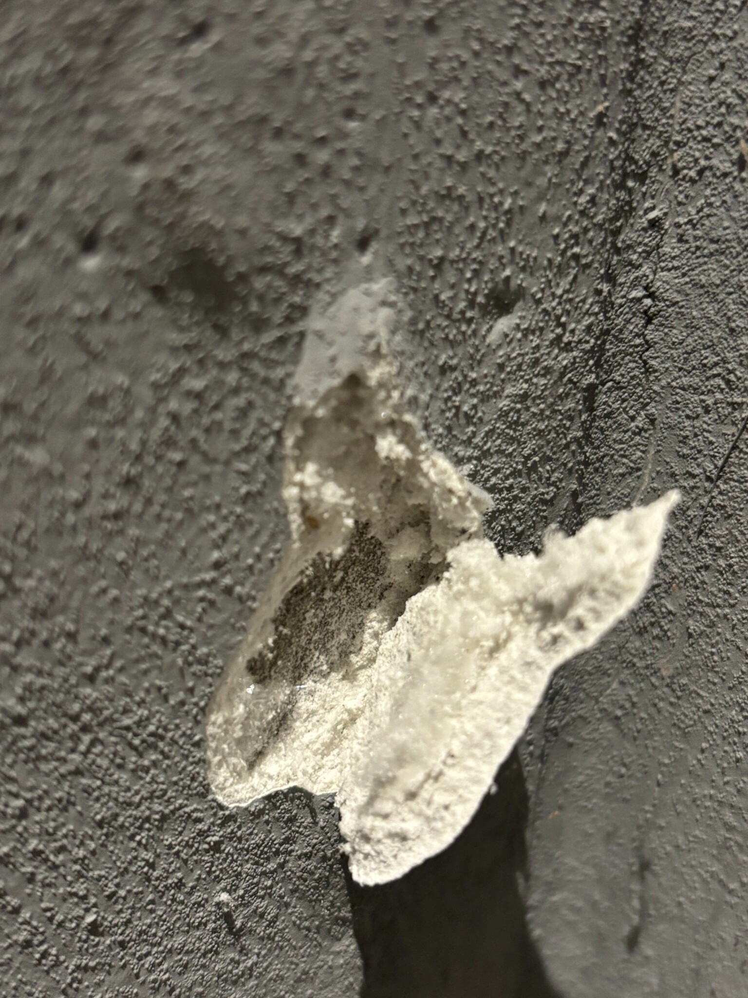

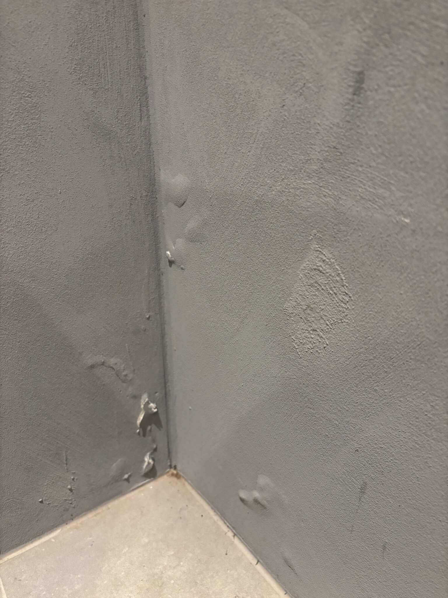

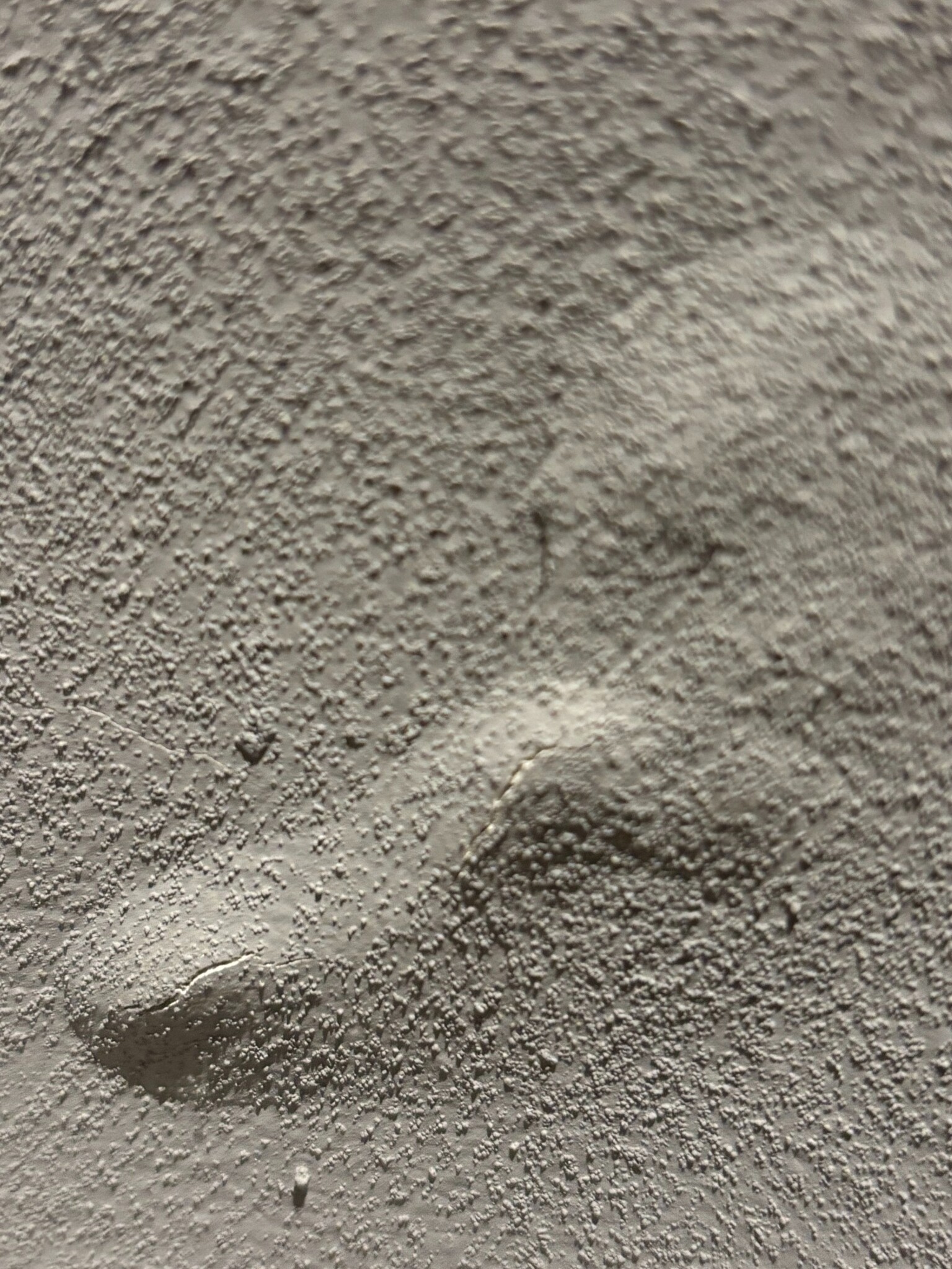

Märkte idag följande i nedre hörnet av ett rum på nedre planet av ett suterränghus:
Verkar alltså som att det kommit fukt utifrån. Till saken hör att vi hade rejäla ösregn för ca. 5 dagar sedan. Har dock inte koll på hur vattnet flödade vid ytterväggen under tiden det regnade (var själv inte på plats). Dräneringen är god enligt besiktningsman då vi gjorde husköpet och det gjordes fuktmätningar på källarväggarna som alla var goda. Skall skaffa en fuktmätare och mäta. Borde man sticka in piggarna genom ytskiktet vid mätningen? Och vilken kvot skall man anse som alarmerande? Något speciellt man borde misstänka här?
Tidigare ägare renoverade rummet, har inte koll på ytskiktet men det är någon typ av cementfärg med strukturpartiklar. Bakom putsen på biten som flagnat bort finns det något som ser ut som vitt ludd (andra bilden). Antar att det är mineral och inte något slags mögel?

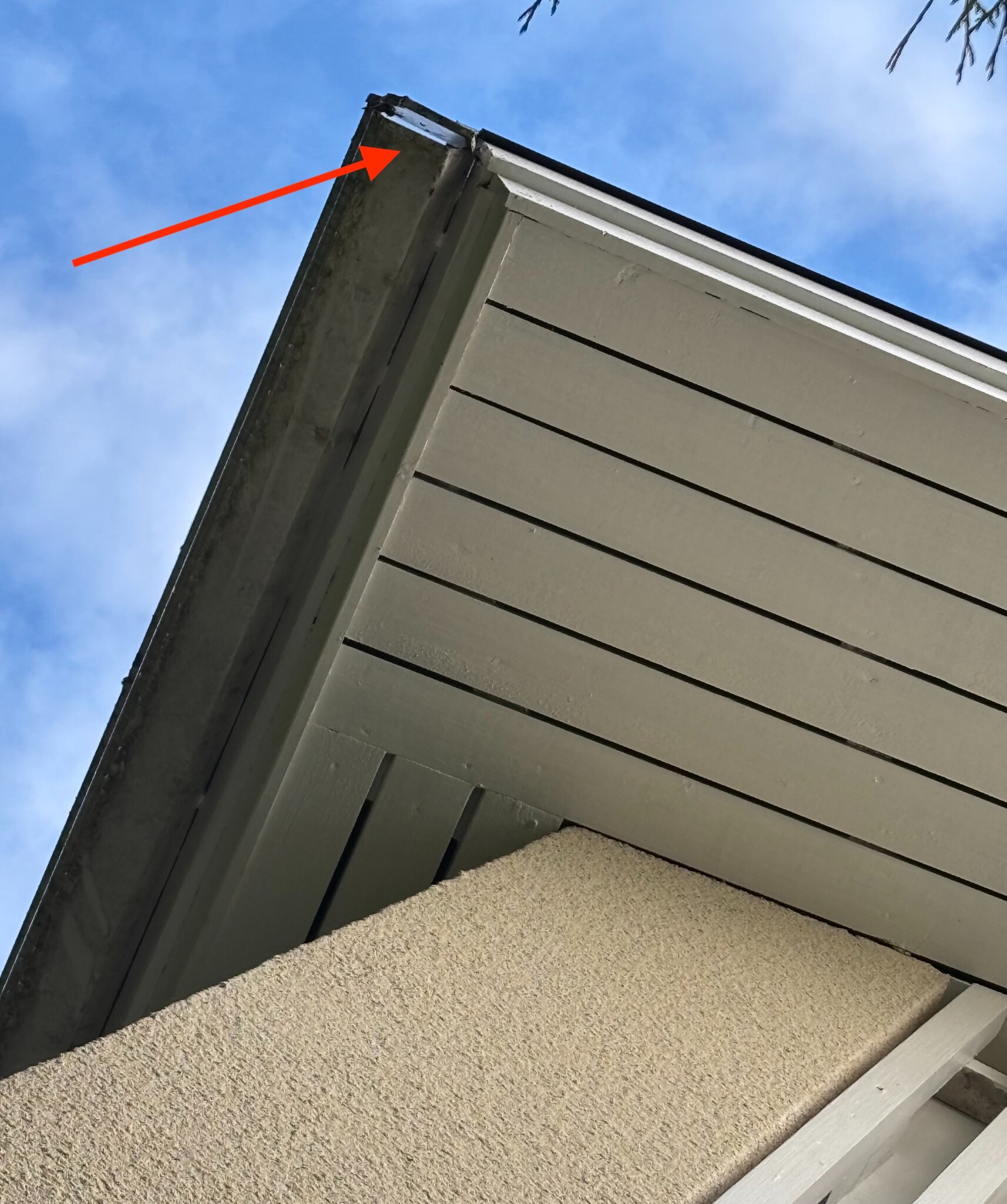

Orsaken visade sig vara att "ändbiten" på hängrännan hade släppt, så att vattnet runnit ner nära sockeln i det här hörnet. Märkte detta först då jag spolat rännorna, det satt något mög där så glipan syntes inte nedifrån.
