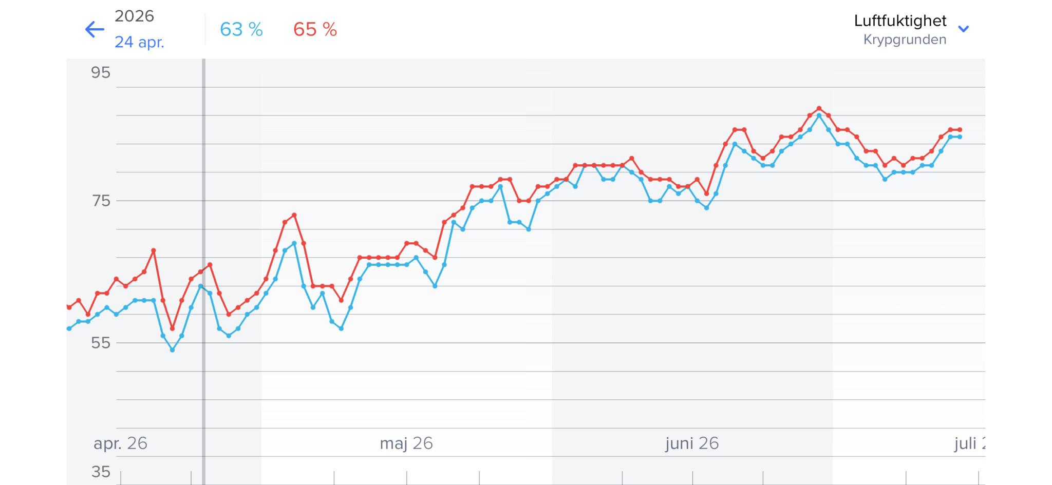

Jag kör en väderstation från Netatmo i krypgrunden. Basstationen som drivs av transformator
https://www.kjell.com/se/produkter/...rc53k_ax49sH9bWEguGjf8K50bUosrVxoCRSkQAvD_BwE
Har generation 1 och vet inte skillnaden med gen 2.
Såhär ser datan ut och den har sparat all data sedan jag köpte den 2017 gratis.

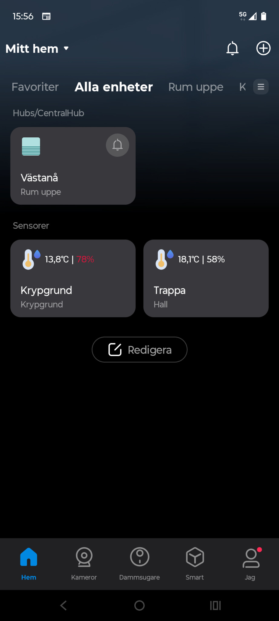

Det blev två Tapo 310 plus en H200 i enlighet med rekommendationen från @Pjosk75 . De var lätta att rigga upp och signalen går fram bra.
Ett intressant och glädjande resultat är att det verkar som om den gamla givaren (en billig från Amazon) visade en för hög RF om ca 10 procentenheter. När vi kom visade den gamla mätaren 88% medan den nya ligger runt 78%. Fortfarande för högt, men ändå ett fall framåt.
