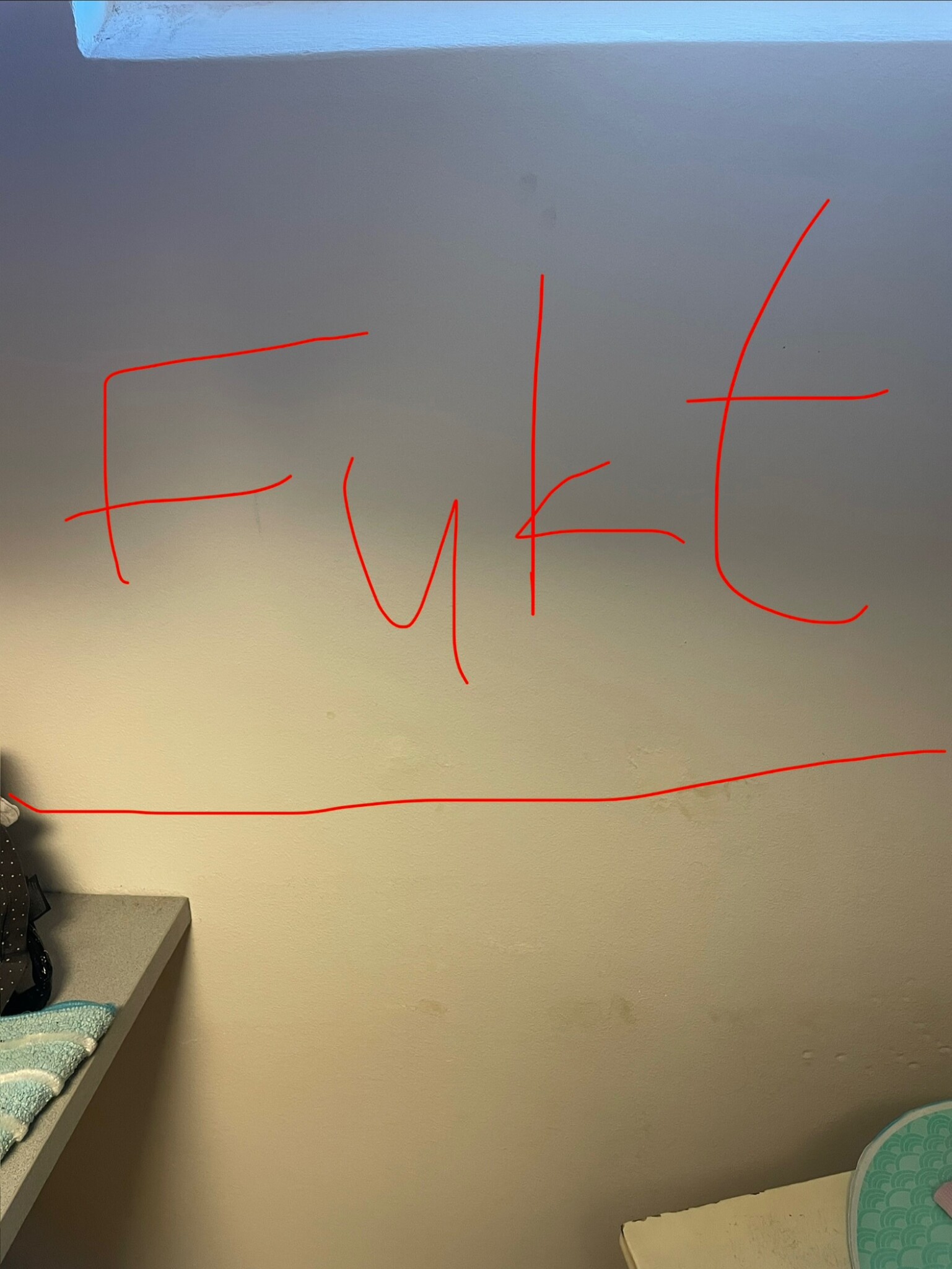

Hur ska man tänka kring dränering av utsidan till en vägg när det är fuktigt upp till men inte ner till?
Detta rummet är ett källarrum.
  • Vägg i källarrum med ordet "Fukt" skrivet i rött för att indikera fuktproblem.
C
Spännande. Hur ser nuvarande dränering ut? Är det felgjort månntro?
Vet inte! Dock är dräneringen 25 år gammal så kanske att det börjar bli dags att byta. Dock borde väl det vara fuktigare längre ner på väggen om dräneringen var riktigt dåligt gjord?
Hur är fuktmätningen utförd? Är det fuktigt längs med hela väggen, bara delar av den, är det fler väggar som är påverkade?
C
Tänker att det beror på vilket sätt den är dåligt gjord. Att den kanske tillåter ytvatten att tränga in mot väggen uppifrån, men att den i övrigt fungerar som den skall. Om det t.ex. är utfört med platon-matta, att överkanten på mattan hamnat under mark, och/eller att det saknas en kantlist.
Medveten om att det pratas mycket om livslängden på en dränering, och visst fallerar dräneringar med tiden av olika orsaker beroende på utförande och förhållanden, men jag skulle förvänta mig avsevärt mer än 25 år om det är rätt gjort.
Ettglasoboy
Fuktigt på flera ställen i samma höjd på delar av väggen. I rummet bredvid är det dock tort på väggen i samma höjd.
Dock fick vi aldrig in vatten i det rummet, det fick vi bara i detta(i slutet av förra sommaren)
Vart fick ni in vatten?
Ovanifrån, rann längs väggen ovanifrån och ner.
Kolla utsidan om marken har sjunkit eller lutar mot väggen. Om ytterväggen är målad med tjärasfalt som sedan börjat släppa kan vatten komma in i väggen.
Gräv lite grann på utsidan och kolla. Om terrängen är motlutande eller att det finns risk för stora ytvattenmängder kan det vara en ide att lägga en ytvattendränering samt täta väggen.
