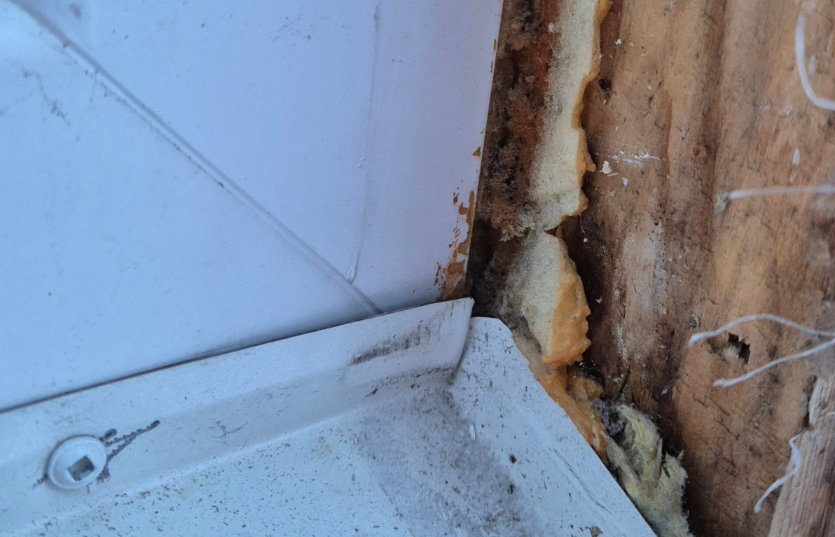

Håller på att renovera en fuktskada (https://www.byggahus.se/forum/threads/logg-for-uppfoljning-av-kemisk-lukt.563307/#post-6424652) och letar möjliga orsaker till varför det har blivit fukt och sedan mögel. Innan vi tog bort fasaden och fönsterfoder så var det svårt att se något speciellt och utredning pekade på att det var pga inbyggt bleck och liggande panel för fönster på övervåningen. Men, nästan identiska fuktskador är funna på fönster på nedervåningen där det överbleck och stående panel.

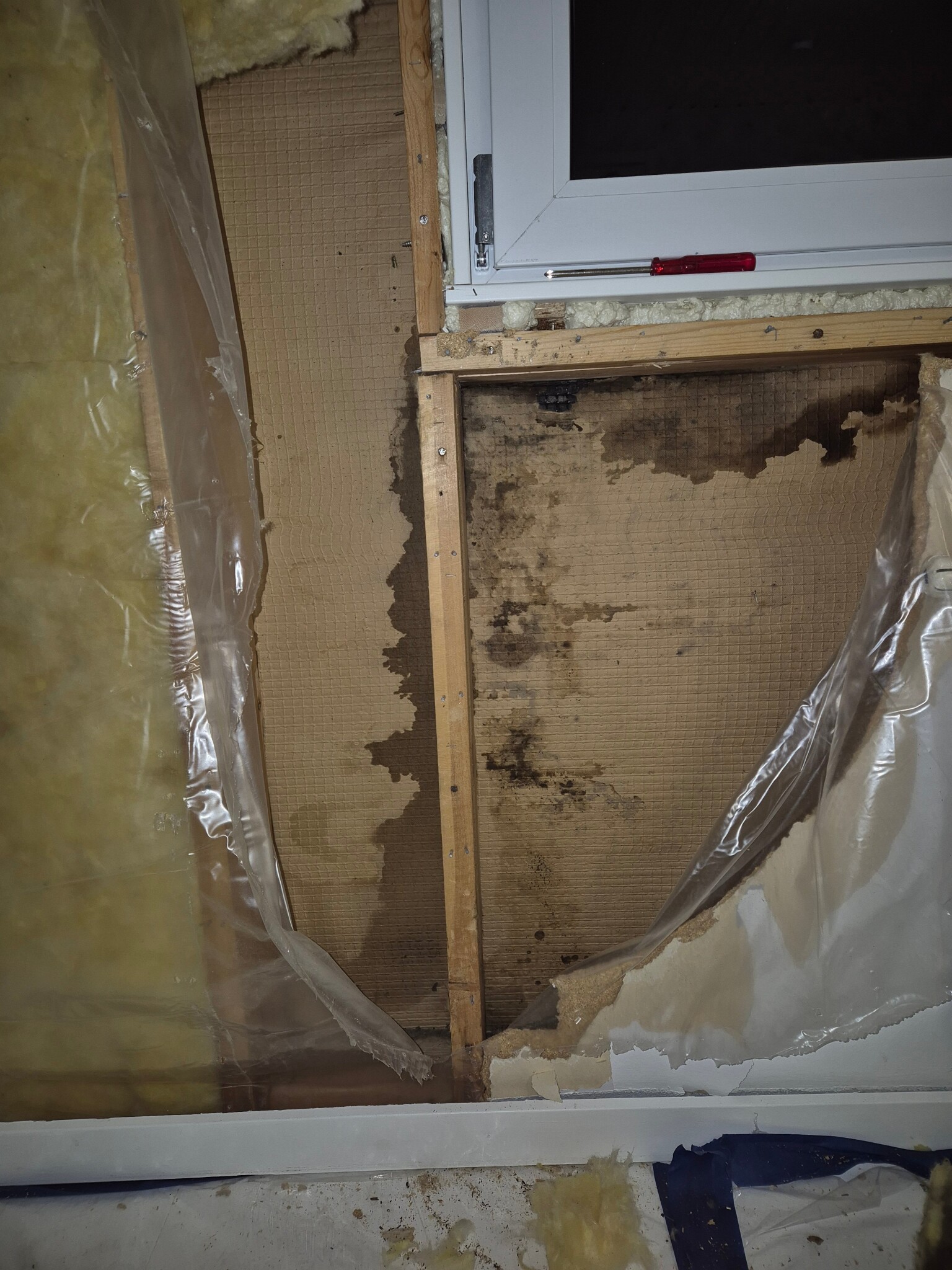

Nu när panel är borta så ser jag från utsidan att samtliga fönster har mögel på reglarna i den nedre hörnen, se exempel på bild (visar nedre höger hörn på fönster övervåningen). den andra bilden visar hur det ser ut på insidan på samma fönster.

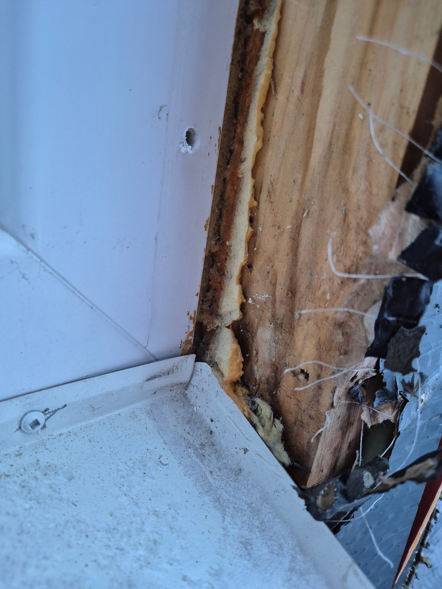

Det är liknande skador på fönster på nedervåningen.

  • Fuktskadad nedre högra hörnet av ett fönster, visar mögel och blottade träreglar med skador.
  • Renovering av fuktskada runt fönsterram på övervåning, visar mögel och skadad isolering i nedre högra hörnet.
The photo above shows the cause: a gap between the metal window sill and the wooden window trim. The window frame has a special slot for the sill, but this one isn't. The window isn't installed according to Swedish standards, which is the cause. I suspect the facade had a layer of insulation added, hence the solution. I would consider reinstalling the windows if you have to repair them all.
Gap between metal window sill and wooden trim with insulation visible, indicating improper installation not meeting Swedish standards.

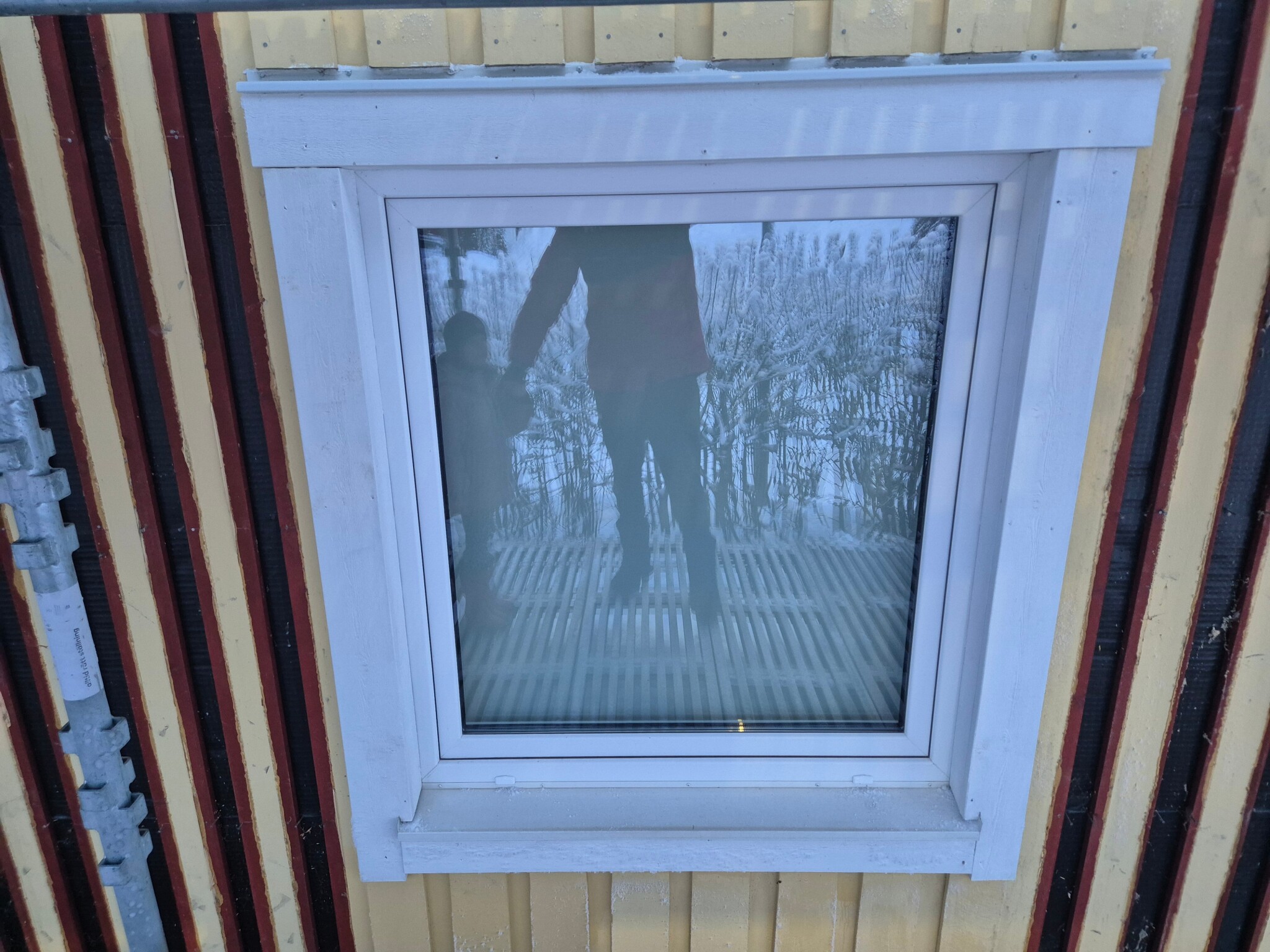

Vi har haft utredare och sen också från överlämningsbesiktning. Ingen har nämnt något om det där.
  • Fönster med vit fönsterkarm på randig yttervägg, reflektion av vuxen och barn synlig i glaset.

Det där överblecket är inte korrekt monterat. Det behöver vara monterat bakom fasadpanelen för att fylla sin tilltänkta funktion. Jag antar att detta är en väderutsatt sida av huset?
[länk]
Ja precis det är norrsidan så den får ta mycket väder och inte så mycket sol. På fönster på övervåningen är det inget överbleck utan det är inbyggt (fick jag förklarat för mig)

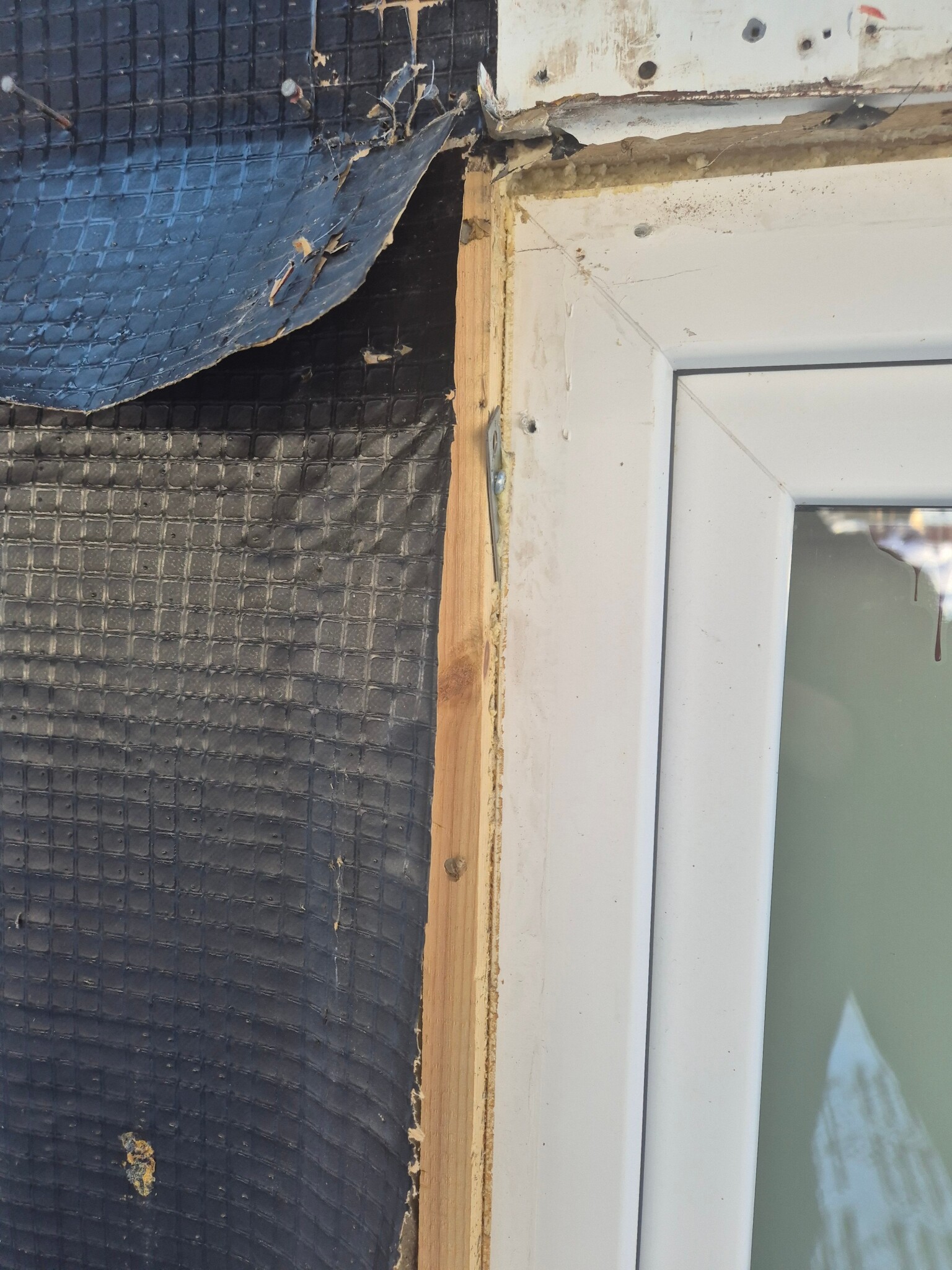

En annan aspekt som snickaren lyfte var att fönstret verkar vara för stort för hålet. Det är nästan ingen spalt mellan fönsterkarmen och reglarna vilket skapar väldigt lite utrymme för fogskum att täta. Se bilder. Kan det vara en möjlig orsak?
  • Fönsterkarm med minimal spalt mot reglar och svart byggmaterial, problematiskt för fogning.
Troligtvis inte i och med att du har fönsterfoder som täcker. Förr i tiden monterade man i princip alltid fönster så där tätt utan luftspalt.
På dina bilder ser det ju ut som att vattnet kommer in i höjd med fönterblecket.
Fönsterblecket är skruvat i fönstret, som ibland görs på pvc-fönster, men då ska det vara tätat med tätningsmassa och på bilderna ser det inte ut som så. Skulle kunna vara så att det kommer in en del vatten den vägen vid slagregn och blåst.

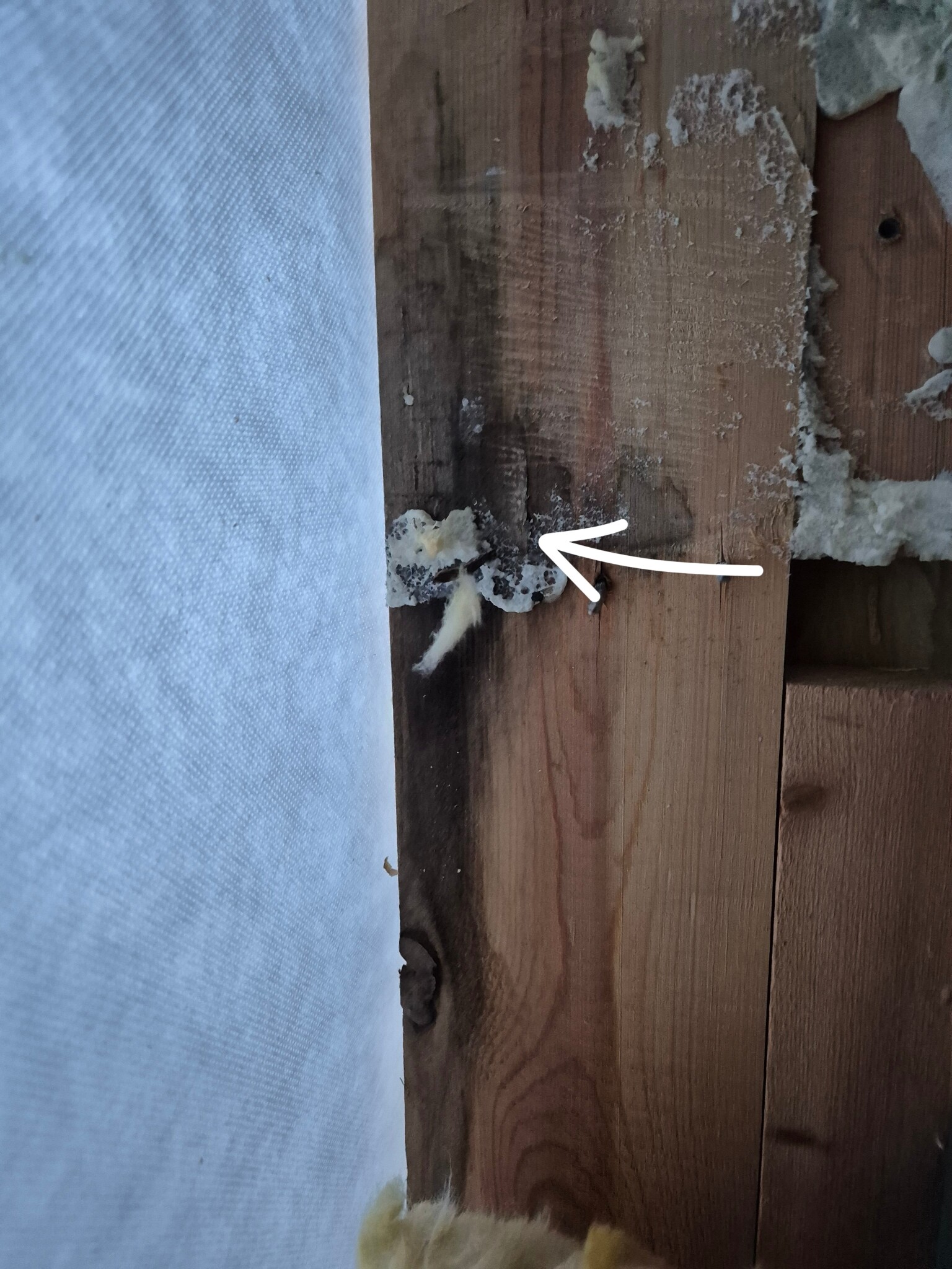

Så här ser det ut när dem har tagit bort fönstret. Pilen visar var blecket har varit (man ser var dem har fogskummat mellan bleck och regel).
Det vita är vindpappen
  • Trävägg med fogskum där ett fönster tagits bort, pil markerar var blecket suttit. Vindpapp synlig till vänster.
Lite svårt att orientera sig och tyda bilden, men jag tycker det ser solklart ut som att epicentrum för fuktskadan är i hörnet av blecket. Där har vattnet kommit i kontakt med träet och fukten sugit sig därifrån och vidare i träet.
På de första bilderna (inifrån) såg det också så ut, dvs fukten har kommit in i nedre hörnet och spridit sig. Fast där är det inte bara fukt som spridit sig via kapillärkrafter utan där måste det ha varit fritt vatten som trängt in och letat sig vidare dels längs den horisontella regeln under fönstret och dels den vertikala hela vägen ner till syllen.
Nedre hörnen på fönster har alltid varit och kommer alltid att vara den mest kritiska delen där risken för fuktskador är som störst. Det finns nästan inte ett enda gammalt hus som inte har fuktskador där. Däremot är det långt ifrån alla som är så här allvarliga.
