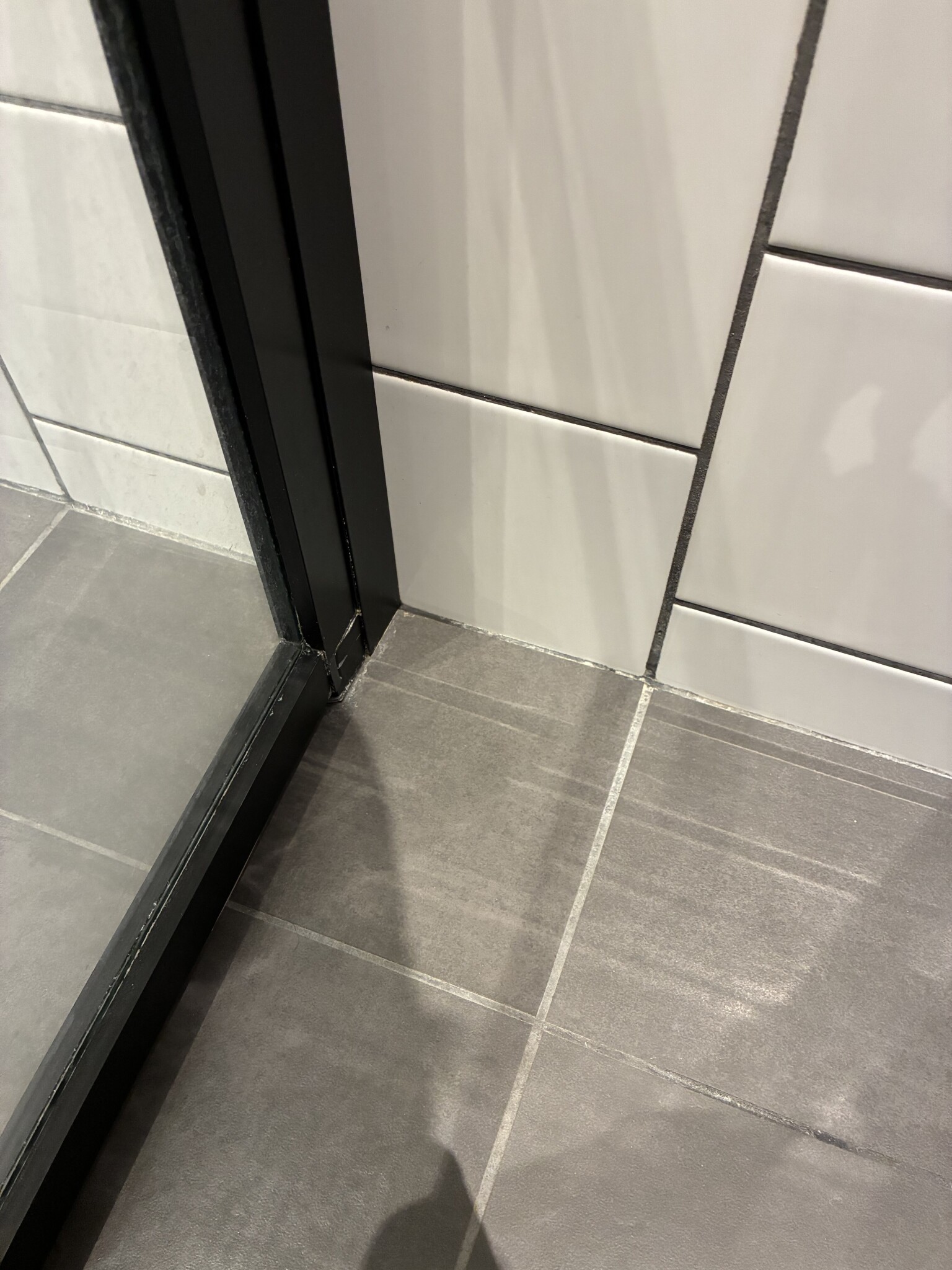

Hej allesamman!

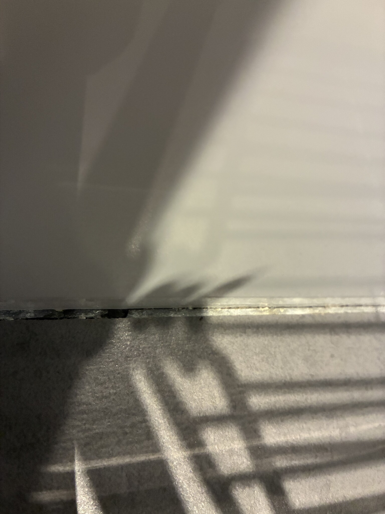

Jag har ett relativt nybyggt badrum (5 år gammalt) och har på sistone upptäckt att fogen mellan vägg och golv utanför duschdörren blir blöt och tar väldigt lång tid på sig att torka. Det ser ut att vara en liten mängd vatten som smiter ut under duschdörren och sedan hamnar i fogen, för att sedan ta väldigt lång tid på sig att torka ut. Ibland kan den vara blöt i upp till 24 timmar! Resterande delar av golv och fog torkar snabbt.
Jag har inte märkt av någon obehaglig lukt, men har sett små insekter smyga in i fogen som har några sprickor. Insekterna ser ut som minimala sorgmyggor, ungefär.
Behöver jag vara orolig för fuktskador? Eller är det bara att laga sprickorna i fogen?

Fog mellan golv och vägg ska vara av silikon och sedan kan det vara lite fukt mellan tätskikt och klinkers men det är rätt vanligt.V Vladhundi skrev:Hej allesamman!

I hörn och emot golv där ska det vara silikon pga att det kan röra sig lite därav dina sprickor i fogen och ett hus är aldrig helt stumt.V Vladhundi skrev:

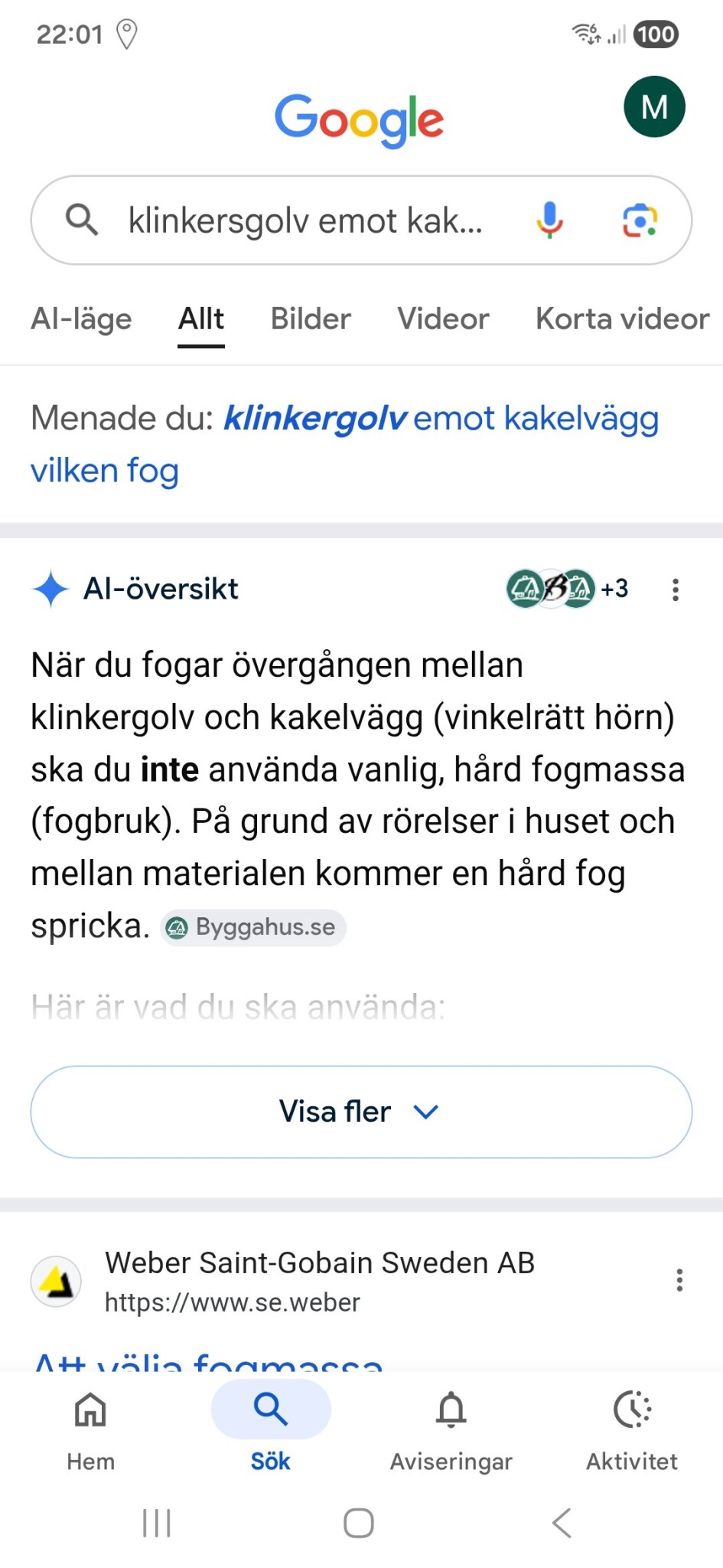

Googla så får du se att du ska ha mjukfog pga rörelser i vägg golv så har det alltid varit.Jimmie.L skrev:
Uppskattar ditt svar, menar inte att ifrågasätta. Men jag får anta att de som byggt badrummet har använt den fog de gjort medvetet. Jag får forska vidare i det där.M mats.3 skrev:
Men, bör man oroa sig för underliggande fuktskada? Kan den långvarigt fuktiga fogen indikera sådant?
Låt det torka sen kan du rensa mellan golv och vägg sen kan du fylla i fogen med våtrumsfog och låt fogen torka torka innan du duschar igen.V Vladhundi skrev:
Man får absolut inte fylla utrymmet mellan vägg och golv med silikon! Fukten i väggen måste kunna röra sig ner till golvet. Men fyller först utrymmet med hårdfog, och sedan mjukfog över detV Vladhundi skrev:
T Tornhuset skrev:
Fixen dränerar ochså sen finns det ingen anledning att någon skulle pumpa in en massa silikon i onödan.T Tornhuset skrev:
Tack för alla svar! Men jag känner mig fortfarande orolig för att detta ska leda till fuktskada. Är det rimligt att fogen i vinkeln mellan vägg och tak hålls fuktig så länge, när alla andra fogar verkar torka väldigt snabbt?Jimmie.L skrev:
Du ska inte vara orolig alls. Vatten kan röra sig långt åt sidorna, och detta är ovanför tätskiktet, så foga i sprickorna och var lugn.V Vladhundi skrev:
