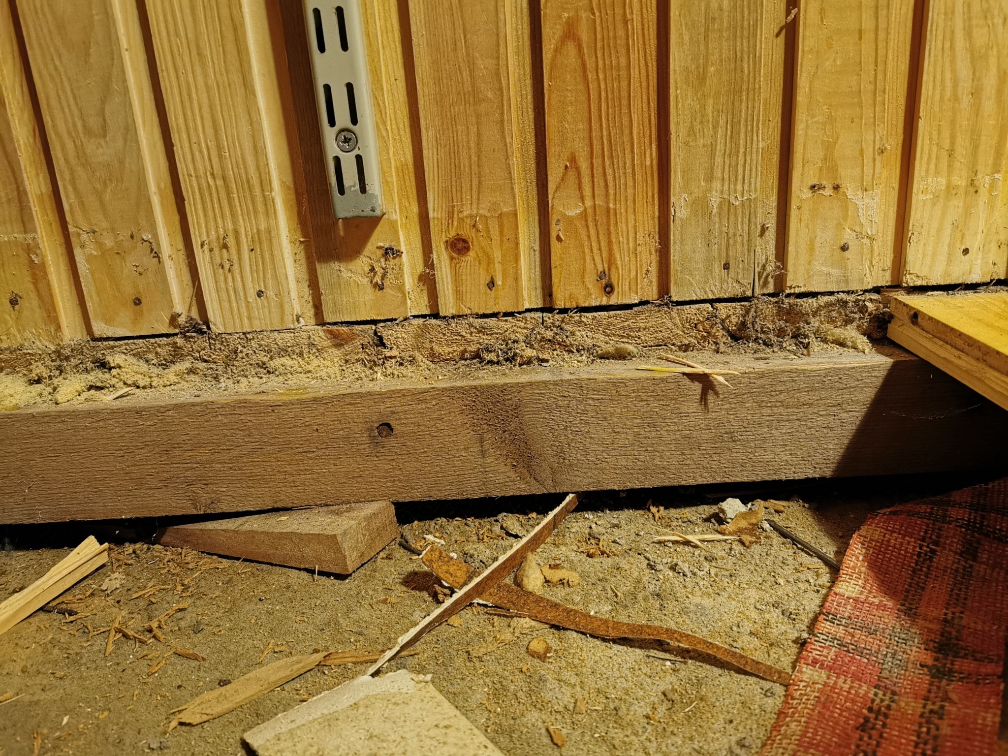

Golvet har vi börjat bryta upp nu, från det hörn där högst fukt uppmättes. Just i hörnet under trappen var det en del missfärgad (gråsvart) isolering och det ser lite fuktigt ut men i övrigt ser isolering och reglar torrt och fint ut.

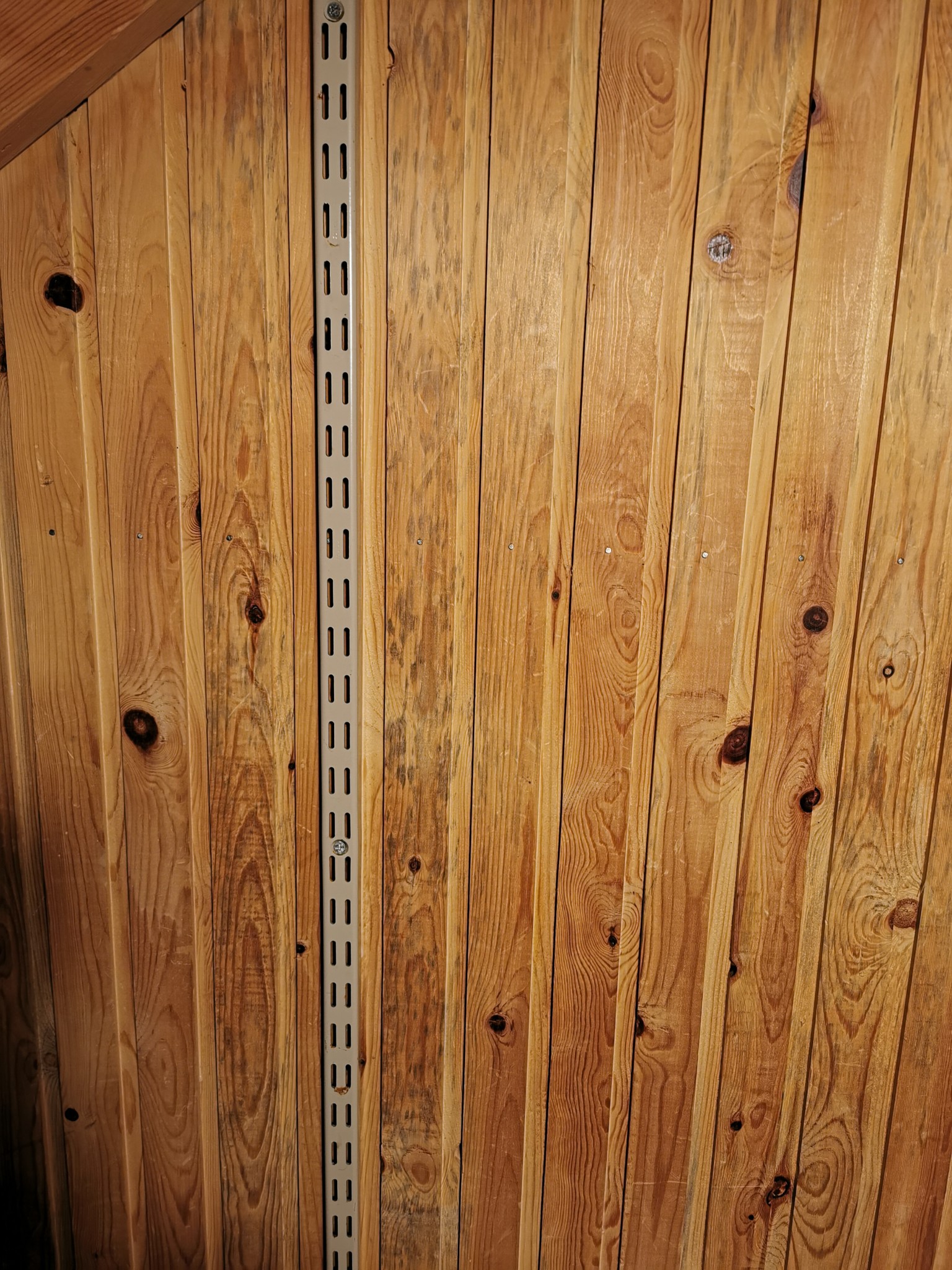

Under trappen är väggpanelen inte målad (det är den i resten av gillestugan) och där kan man se något som för mig ser ut som fuktfläckar/tidigare fuktfläckar.

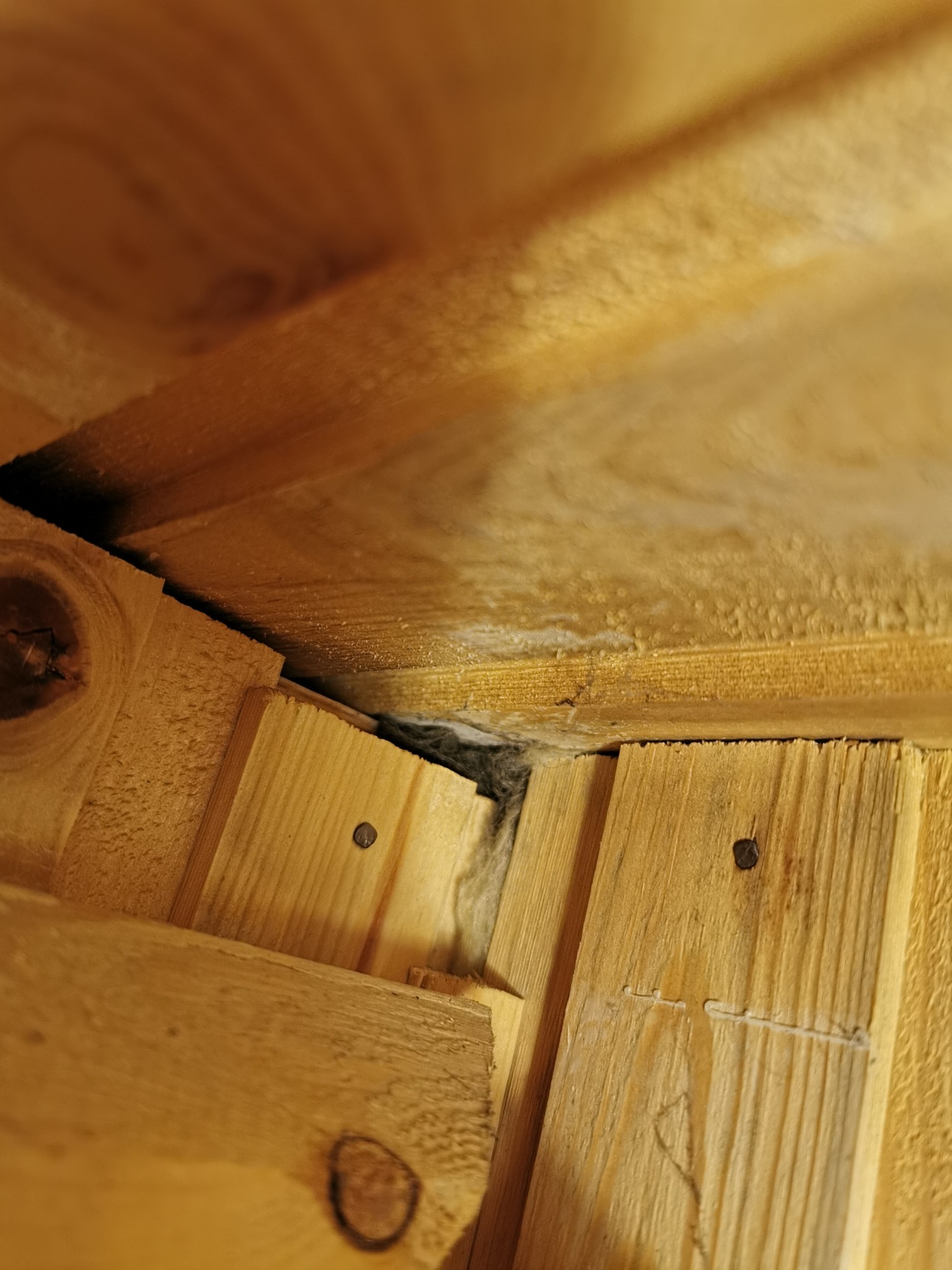

Uppe i ena hörnet där det inte varit täckt av list sticker det också ut lite isolering som är svartaktig. Tror ni att detta är mögel eller kan det vara tex damm och smuts?

Omöjligt att svara på om väggkonstruktionen funkar. Vissa tider på året kommer det gå bra, andra kanske mindre bra.
Gällande att isoleringen är svart är det förmodligen smuts. Isolering brukar dra till sig smuts där det strömmar/läcker luft.
