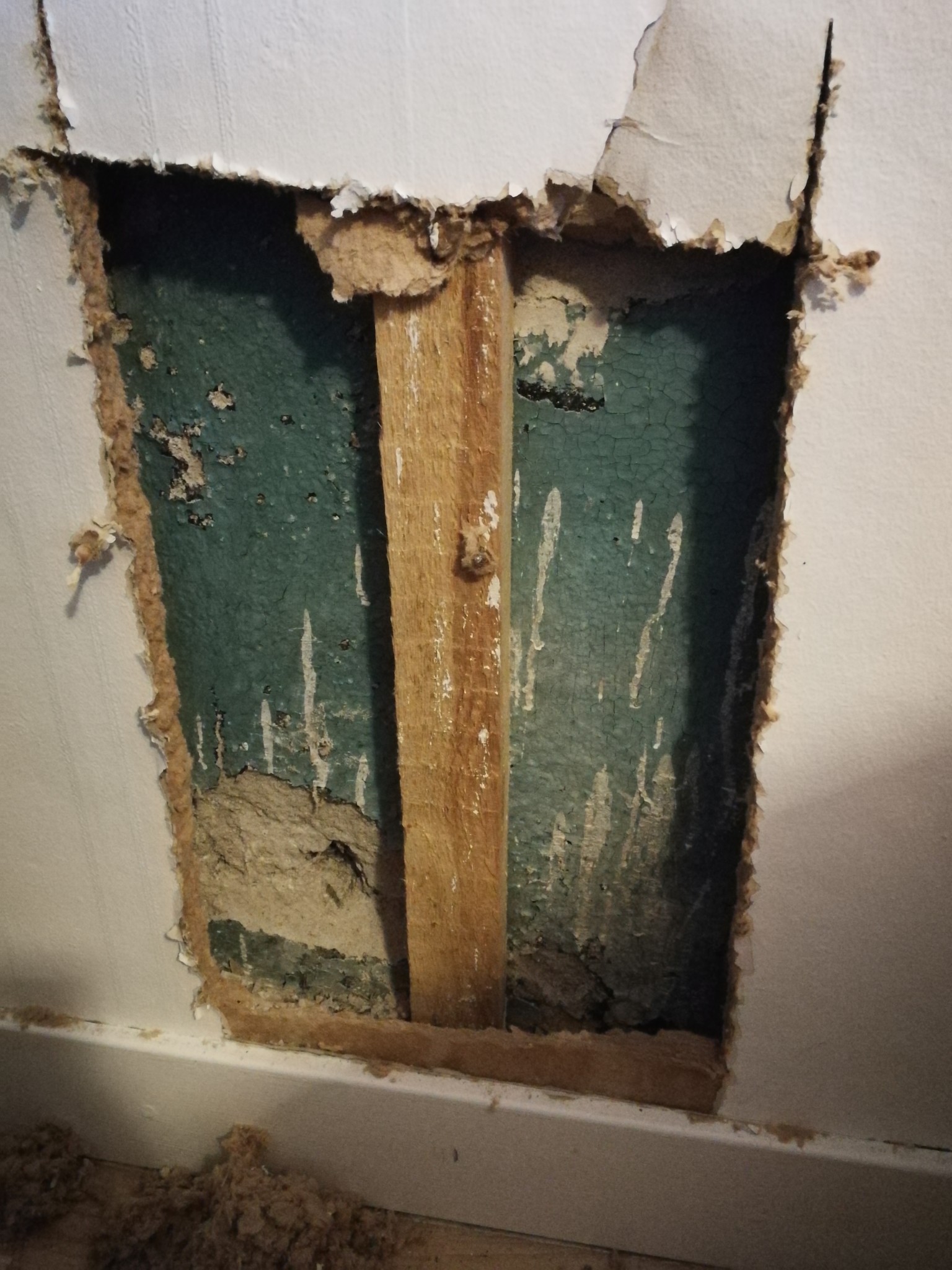

Vi har en doft i källaren som troligen är mögel.
Har nu hittat att delar av källaren är ytterväggar som har en odränerad utsida på marknivå. På dessa väggar sitter träreglar och masonit. Jag gjorde en liten öppning idag och hittade att det är mycket hög fuktnivå i väggen och att putsen på flera ställen håller på att vittra sönder.
Jag är ingen expert. Men jag tror att träreglar på fuktig yttervägg är nästan 100% att det sitter mögel innanför den utreglade väggen. Såg inget mögel i hålet.
Vi har inte råd att göra göra en dränering i nuläget. Vet att det är det som måste göras.
Men vad kan man göra för att slippa mögeldofter?
Jag tror att lösningen är att ta fram betongväggen, ta bort alla reglar och beklädnad. Behandla väggen med mögel-fri och sedan måla den med silikatfärg och inte ha ngt trä emot den.
Och sedan försöka dränera huset så fort som möjligt.
Bifogar en bild.
Tacksam för all hjälp

Du har absolut rätt. Ta bort den uppreglade väggen först. (enkelt och roligt att riva)
De kommer troligtvis göra stor skillnad. Sen kan du tvätta väggarna så blir du av med mögel.
Därefter blir nästa steg att ta bort färgen på väggarna och måla med silikatfärg. Det måste vara betongrent innan du målar.
Det dammar extremt mycket när man slipar väggarna.
Dessa åtgärder är inte jättedyra även om silikatfärg kostar lite mer än vanlig färg. Sen hyra en betongslip. Men bra mycket billigare än att dränera om.
Dock går det inte att jämföra. Men börja med det jag skrev. Sen kan du börja spara pengar till en dränering. Även om du har dränerat så är dumt å ha betongväggar målade med nån gammal plastfärg. Utan silikatfärg är ett måste även med en bra dränering tycker jag

Jag hade missat att färgen skulle bort
Alltid värt att dubbelkolla
Hade lite misstänkt att det kunde sitta reglar i betongen. Och då är det svårt att göra ngt
Men nu är jag övertygad att det är dom fel som beskrivits.
Tack för hjälpen
