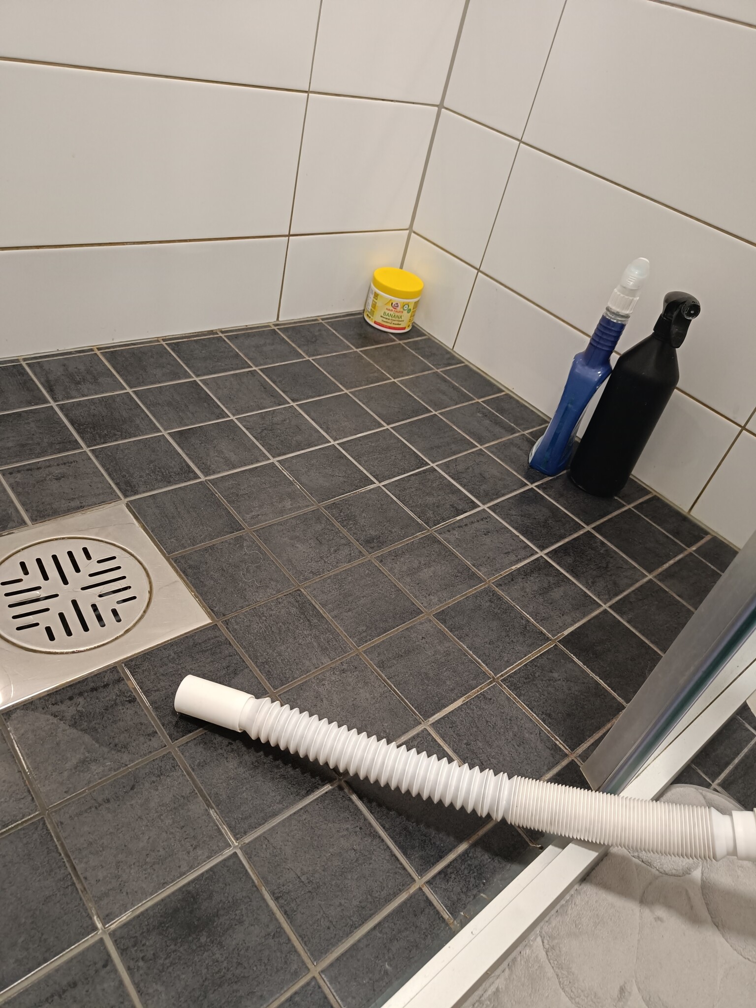

Hurdana bilder vill du ha?

Duschen främst, samt mot röret där det gav högst utslag på mätningen. Har ni mjukfog eller hårdrog där golv möter vägg ?

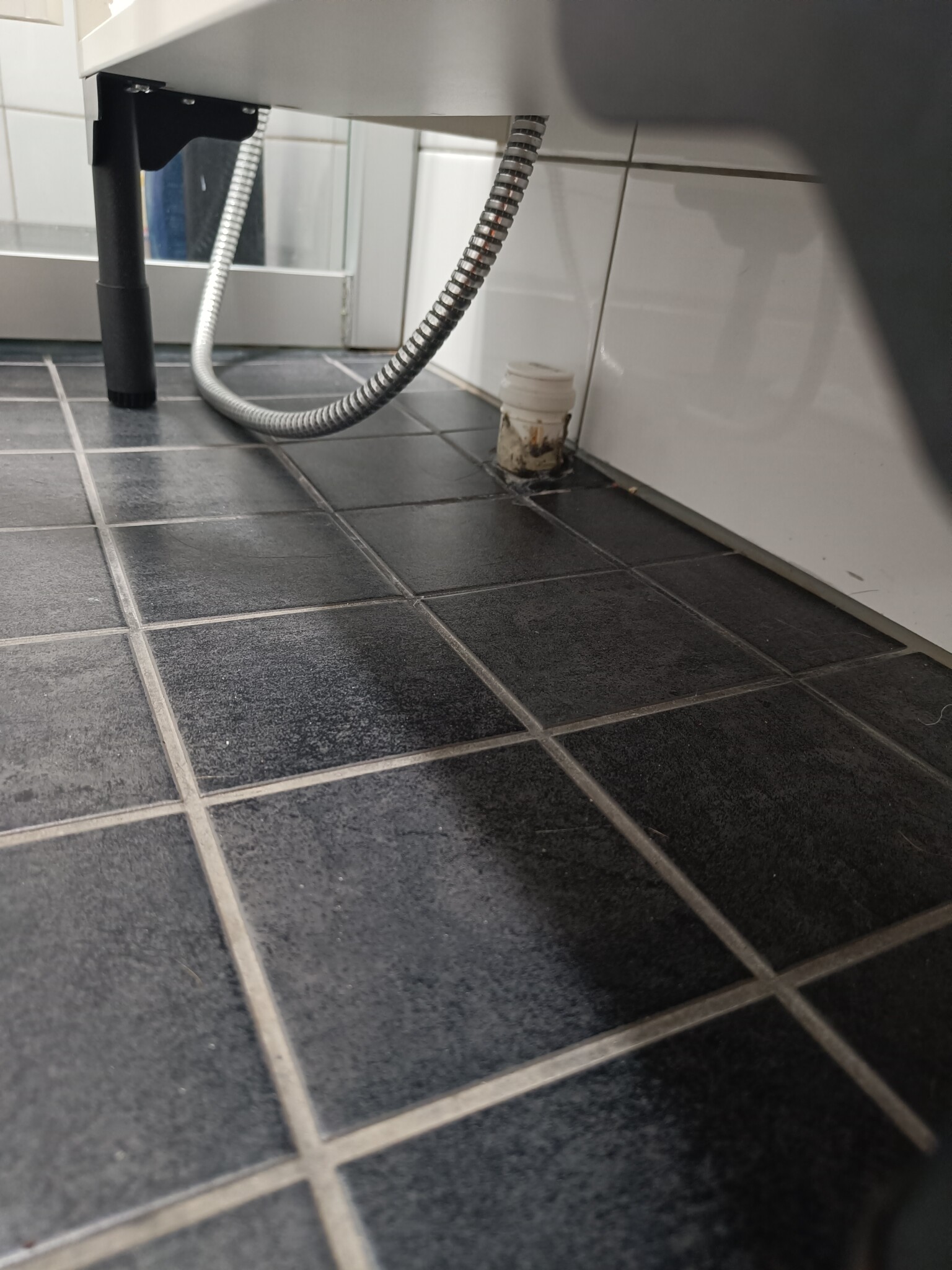

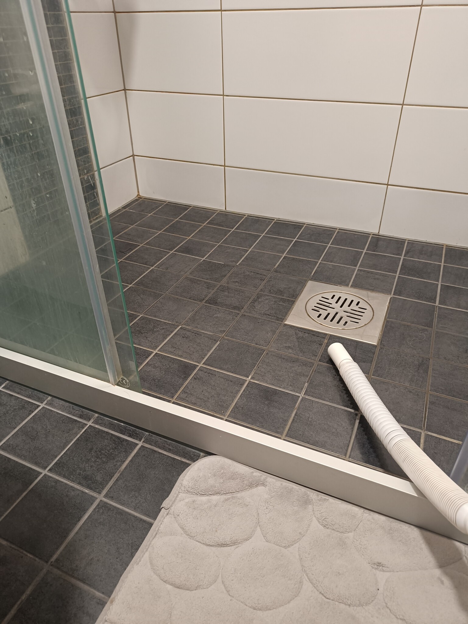

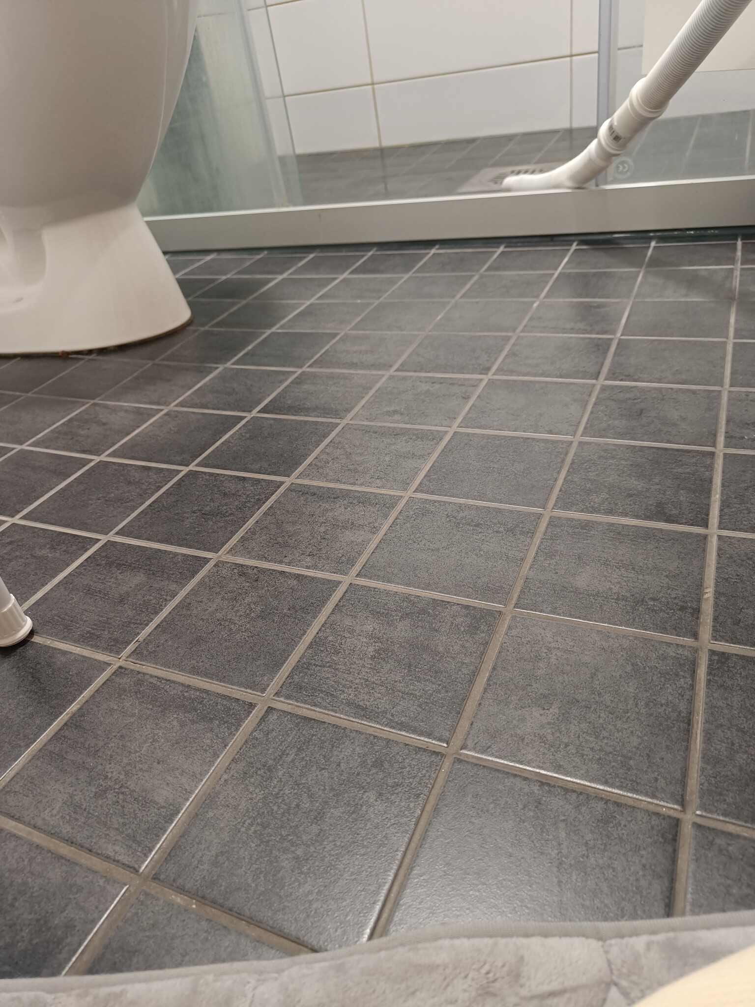

Vet inte om du får ut nåt av dessa....De är siliconfog.

Om inte första bilden ljuger ser det ut som att den nedersta kakelraden är missfärgad av vatten som delvis fastnar bakom. Detta vatten måste ta vägen någonstans. Detta kan ske om det ligger för mycket silikon i vägen. Vid golv ska hårdfog användas. Om silikon bottnar stoppar det upp vattnet. PS. Detta är en amatörmässig gissning.

Ja ..de antydde han som var här idag också. Men skulle de förklara att de är fukt i golvet ända förbi handfatet?

Menar du att fukten pga det skulle vandra iväg på de sättet? För de var lägre fukt i duschen ( där dom kalen sitter) än utanför förbi handfatet.

Ja, fukten kan vandra horisontellt i väggen eller under klinker . Det trycks iväg.
