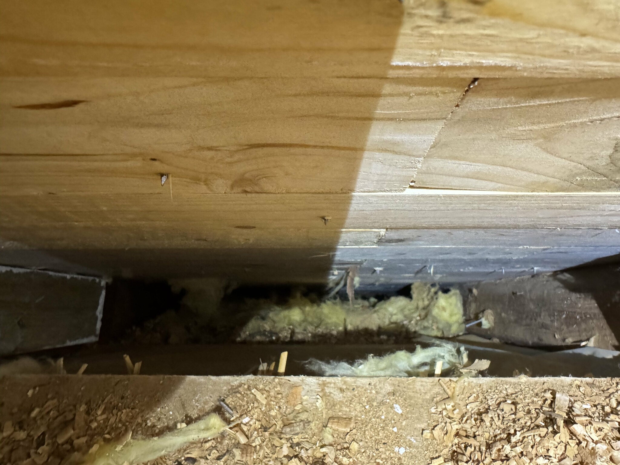

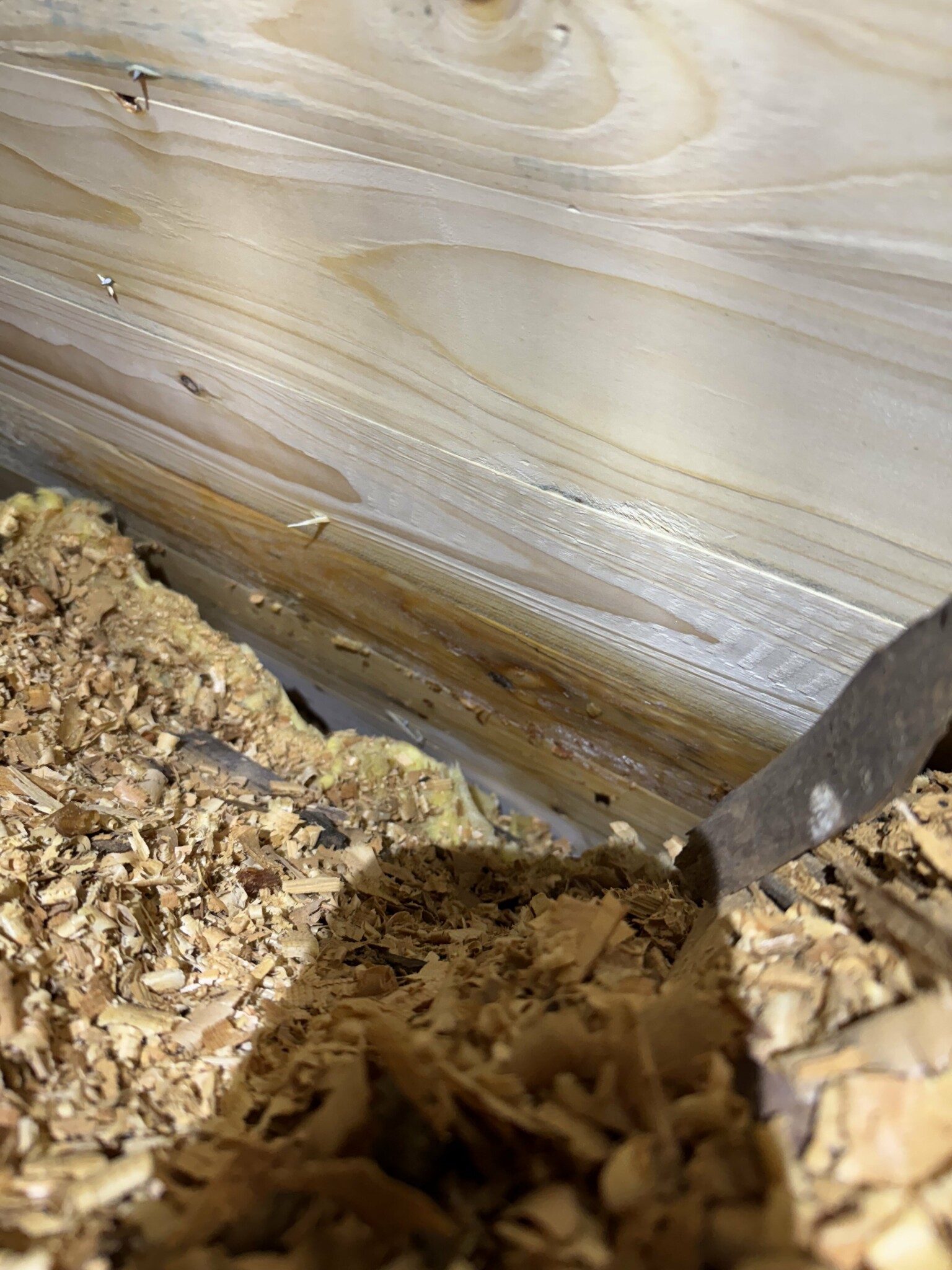

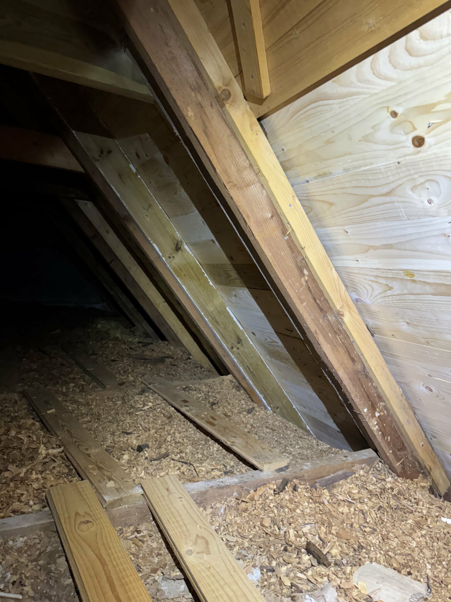

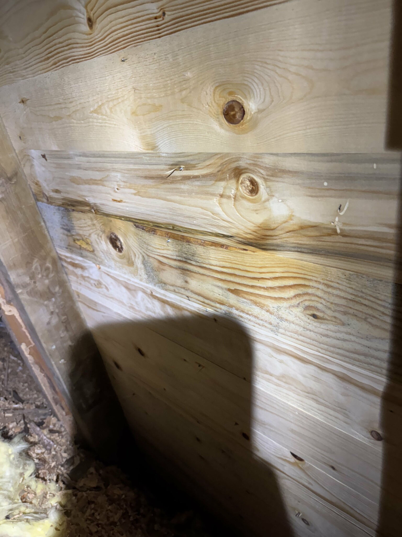

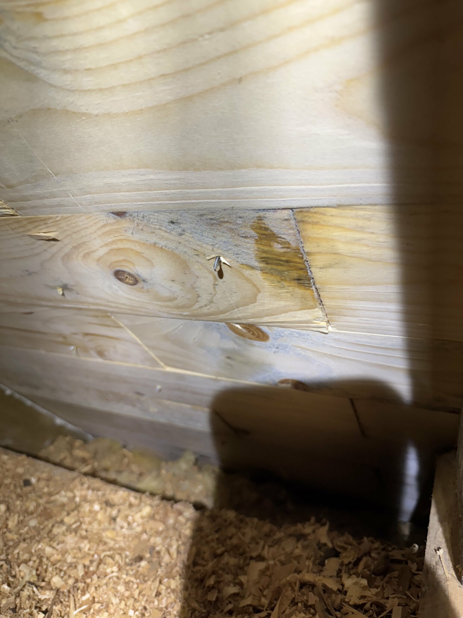

Idag vid en rutinkontroll av vinden upptäckte jag att det är en del ormråden som är fuktiga och blöta (frost), samt att alla genomgående spikar har kondens (en droppe vatten). Det har även börjat växa lite vit mögel där. Detta är enbart på norra sidan av sponten (förutom en fläck på södra sidan). Det blöta verkar koncentrerat mest till kvistar och kåda.

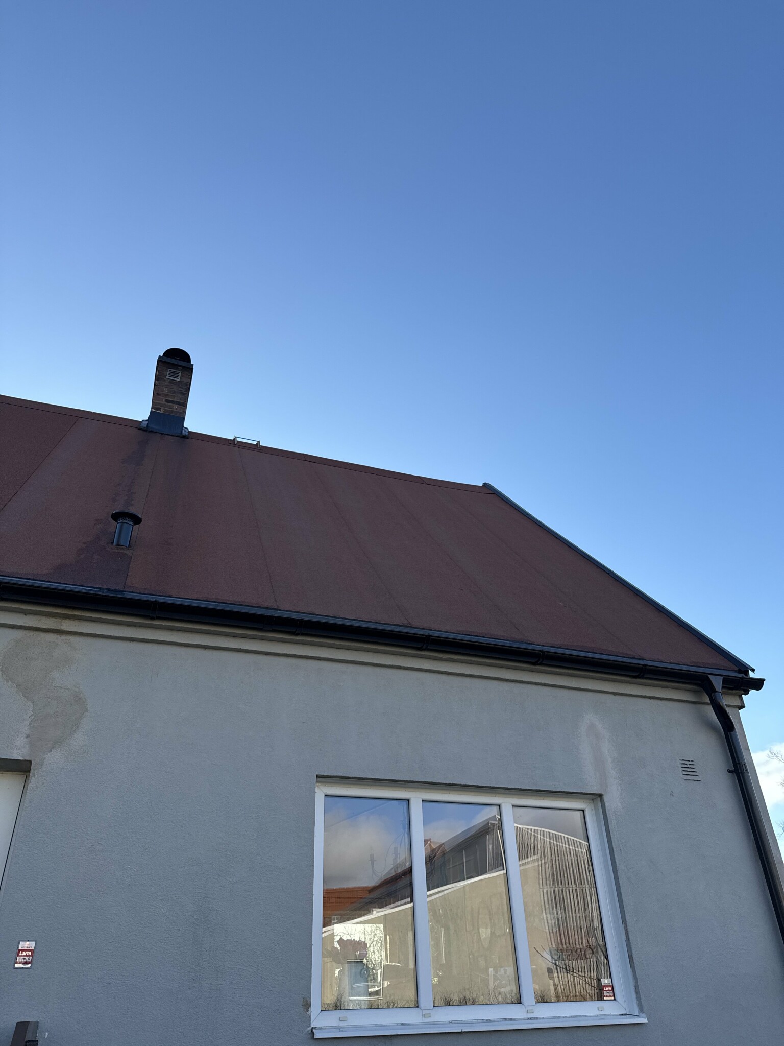

Hus från -39 där taket är omlagt våren 2023 med takpapp och ny råspont på norra sidan. Det har inte uppvisat några tecken på läckage eller blöta partier förens nu. Har kontrollerat vid några tillfällen när det regnat mycket. Har kontrollerat utsidan av pappen och ser inget uppenbart ställe där det hade kunnat läcka in. Av denna anledning vill jag nästan utesluta läckage utifrån.
När vi köpte huset var hela norra sidan av taket ruttet. Jag misstänker att den norra sidan inte hinner torka upp och därför förblir fuktig. Södra sidan är förvisso påverkad med svarta (men torra) partier och känner jag med handen på sponten är också södra sidan ”varm”, vilket inte norra är.
Temperaturen på vinden är ca 5 grader varmare än utomhus och RF ligger på ca 70-80% i snitt.

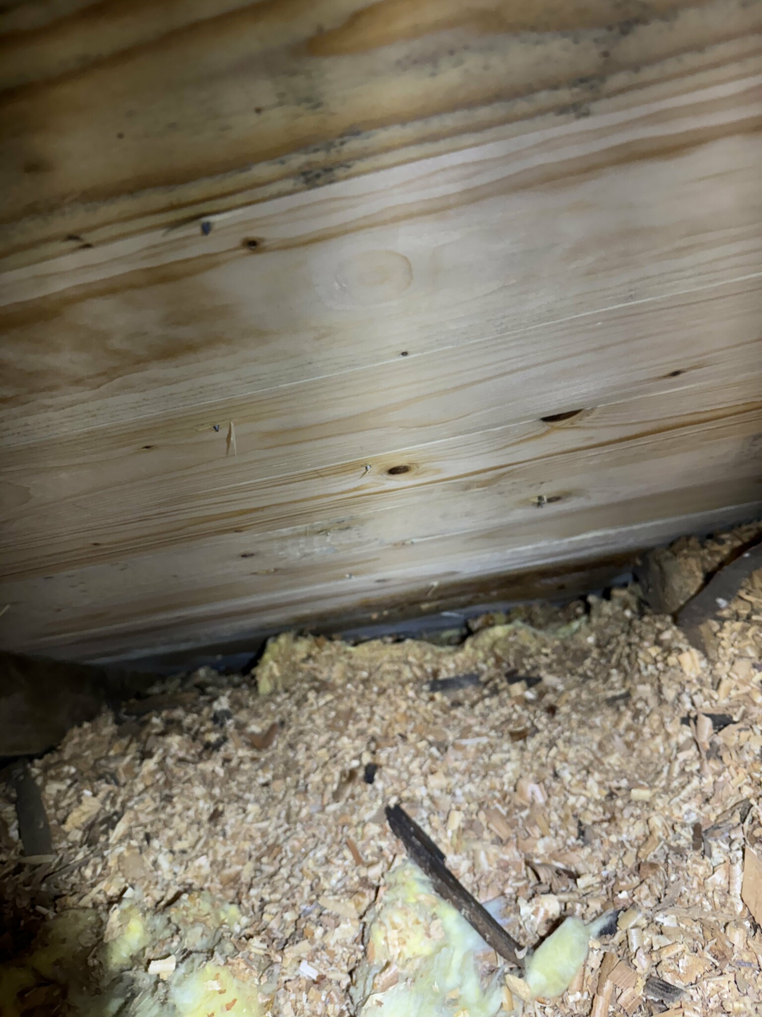

Delvis ligger det nerstoppat glasull i vissa av takfotens fack och det verkar torrt bakom denna, förutom vid 3 ställen där det är blött ca 10 cm ner bakom denna. Misstänker att vattendropparna från spikarna rinner ner och samlas här.
Vinden är för övrigt isolerad med kutterspån på golven. Enbart öppningar i gavlarna och vid några av takfotens fack.
Jag ser inga uppenbara ställen där inomhusluften tränger in men jag bör kanske leta noggrannare. Vi har skälvdrag, Paxfläkt går konstant i badrum och fuktstyrd fläkt går i tvättstugan. Huset värms med luftluft värmepump och kaminen eldas på kvällar under vintern.
Så vad kan vi anta? Har jag fog att utesluta läckage utifrån och anta att det är kondens som uppstår? Vad bör jag börja med för åtgärder? Bör jag riva bort glasullen i takfoten eller täta mer? Eller får jag leva med att vinden blir påverkad av kondens under de kalla månaderna och får torka upp under resten av året?

Det du beskriver är väl inte helt ovanligt.
Min första åtgärd hade varit att se till så att det är helt öppet i samtliga fack i takfoten.
Hur pass kraftiga ventiler är det i gavlarna?
Sedan bygger ju självdrag på att det finns en varm skorsten i ett pannrum. När den tas bort, så får man ju se över övrig ventilation, så att du har ett hyfsat undertryck och undviker att för mycket kondens tar vägen upp via undertaket/sågspånet. Klarar Paxfläkten det?

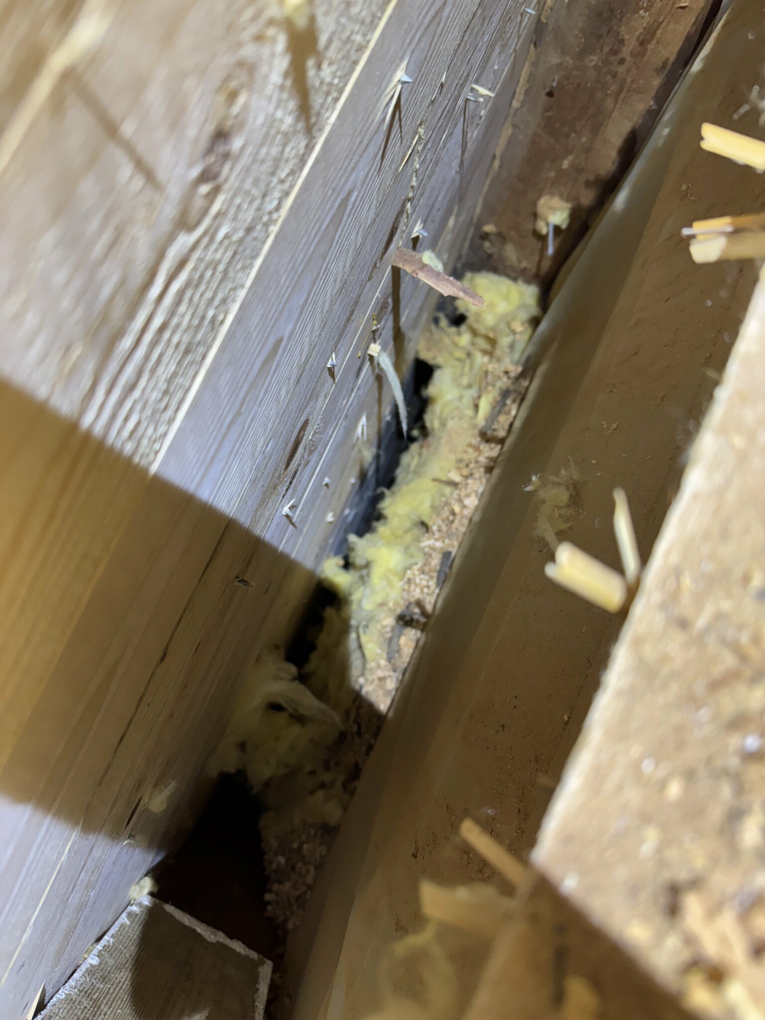

Uppdatering efter försök att riva bort glasullen. Det är väldigt packat hela vägen ner (minst 2 meter) och som välbekant med glasull får jag bara upp småbitar då det inte håller ihop.
Råsponten bakom glasullen ser väldigt torr och fin ut, så läckage i yttertaket känns än mindre sannolikt då det borde varit blött här isåfall.
Jag ser att det är plastat (åldersbeständig) bakom väggskivorna (mellan innervägg och råspont) och man kan misstänka att det även har gjorts under innertaket. Så läckage av inomhusluften känns minimal med den aspekten.
Teorin, om att när södra sidan värms och torkar hamnar all varm luft och fukt på den kalla norrsidan där den kondenserar, känns mer sannolik. Vad säger expertisen?
Kontentan här är att, för att kunna öppna upp takfotens luftintag måste jag riva alla innerväggarna vilket inte är aktuellt. Då råsponten ser riktigt fin ut här bakom är frågan om det är värt mödan. Kanske är bättre att se till att få bättre snurr på vindsluften med en fläkt eller försöka öppna mer i gavlarna? Nästa steg är att sätta in en pax på toaletten för att se om bättring sker.
Om problemet främst sker 2-3 månader om året kanske det bara är att leva med?

Här kommer en uppdatering efter första dagen med riktigt skyfall hela dagen. Efter inspektion hittar jag inget läckage i taket vilket är skönt.
Råsponten är torr och påväxt är minimalt. Har kört två omgångar med Japes mögelfri med gott resultat, och kör kanske en gång till nu när det börjar bli varmare.
Paxfläkt blev installerad ganska omgående efter påbörjad tråd. Dock vet jag inte om det har gjort varken från eller till. Om inget annat har vi åtminstone fått bättre snurr på ventilationen inomhus.
Efter denna perioden känns teorin, om att det under vintern kondenserar på den kalla norrsida, rätt. Varför den gör det just på denna halvan vet jag inte, men mest troligt beror det på att där är sämst ventilation eller varmare. Det känns som att läget är under kontroll och då jag inte tror att större ingrepp ger mycket bättre resultat, kommer jag hålla koll under vintrarna och gå på med mögelfri när det behövs.

Har du något under platsen som fuktar ned som duschrum, tvättrum eller liknande, då det känns som att det är fuktskador från konvektionsluft underifrån.
Att det blöter på är indikation att det kommer ut fukt på vinden trots PAX-fläkt, men det kan också vara tex. avloppsrörsavluftning som mynnar ut på vinden och inte går hela vägen igenom taket.
För att det skall bli tillräcklig undertryck räcker det kanske inte med bara låta PAX-fläkten gå utan man måste begränsa luftinsläppen också så att det faktiskt blir ett undertryck - även på övervåningen vid taklister.
Nästa vinter när det blir kallt igen (nu är det inte säsong för det) får du skaffa en rökpenna och går efter taklister, överkanter av fönster, eventuell vindsluckas kanter när den är stängd mm. och hoppas att hitta springor där röken blåser in i rummet men inte sugs ut.
suger det ut då är det övertryck gentemot vinden och det behövs då mer utsugningskapacitet i ventilationen eller att luftinsläppen, oftast på bottenvåningen, begränsas mer, för där är det mer undertryck även om det kan slå över och bli en smula övertryck högt upp i huset.
Med detta blir att gå genom saker som dörrar och karm inte släpper in för mycket, källardörrar, garagedörrar, fönster etc. där då undertrycket är högst där och även rätt små springor kan få hög kapacitet på att släppa in luft och PAX-fläkten har inte kapacitet för det så att det blir undertryck i hela bodelen. - har man källartrappor mm. kanske dess dörr skall hållas stängd och också checka om det verkar dra in mycket luft i dess springor när dörren är stängd
