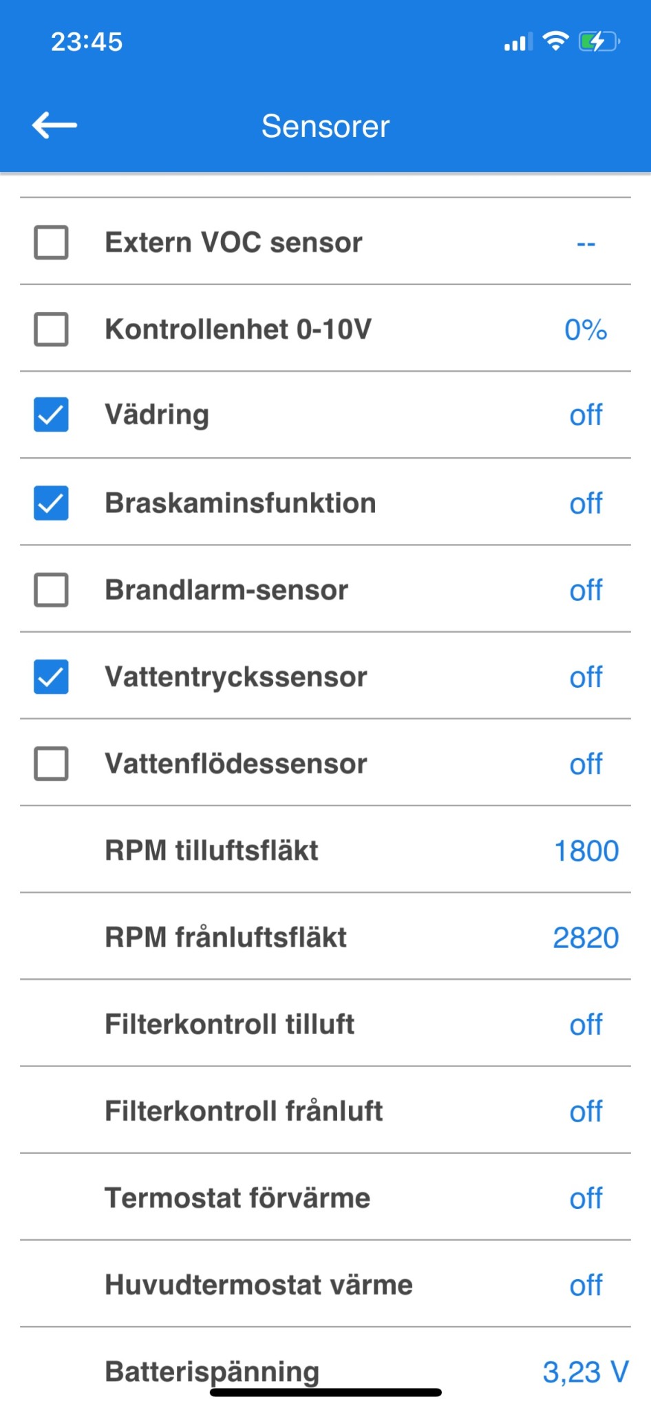

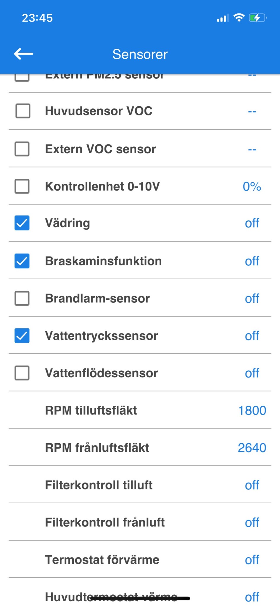

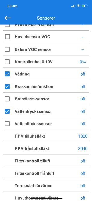

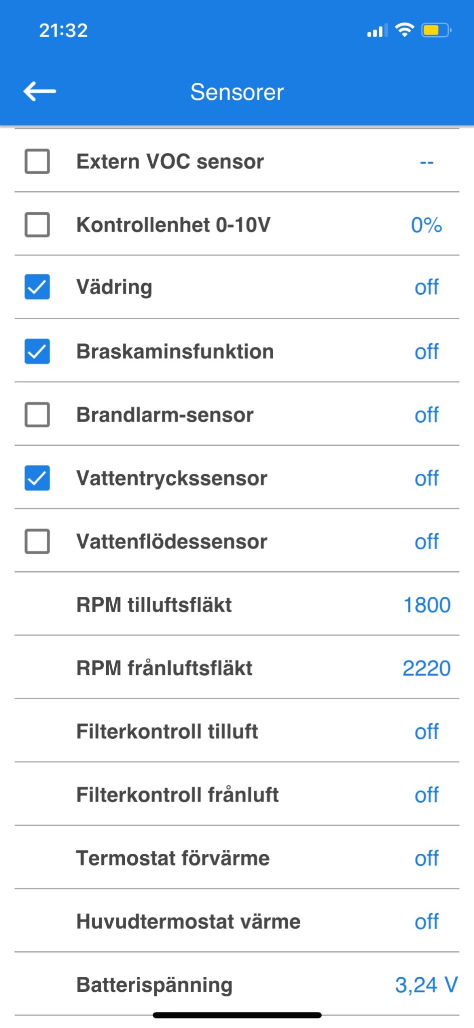

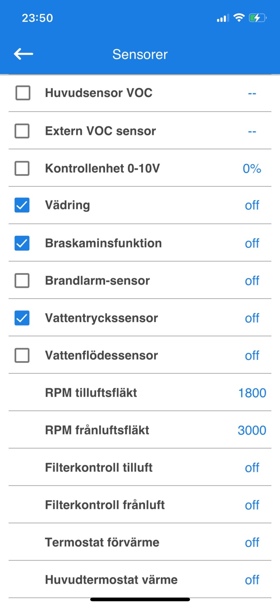

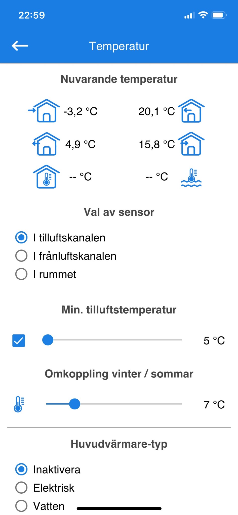

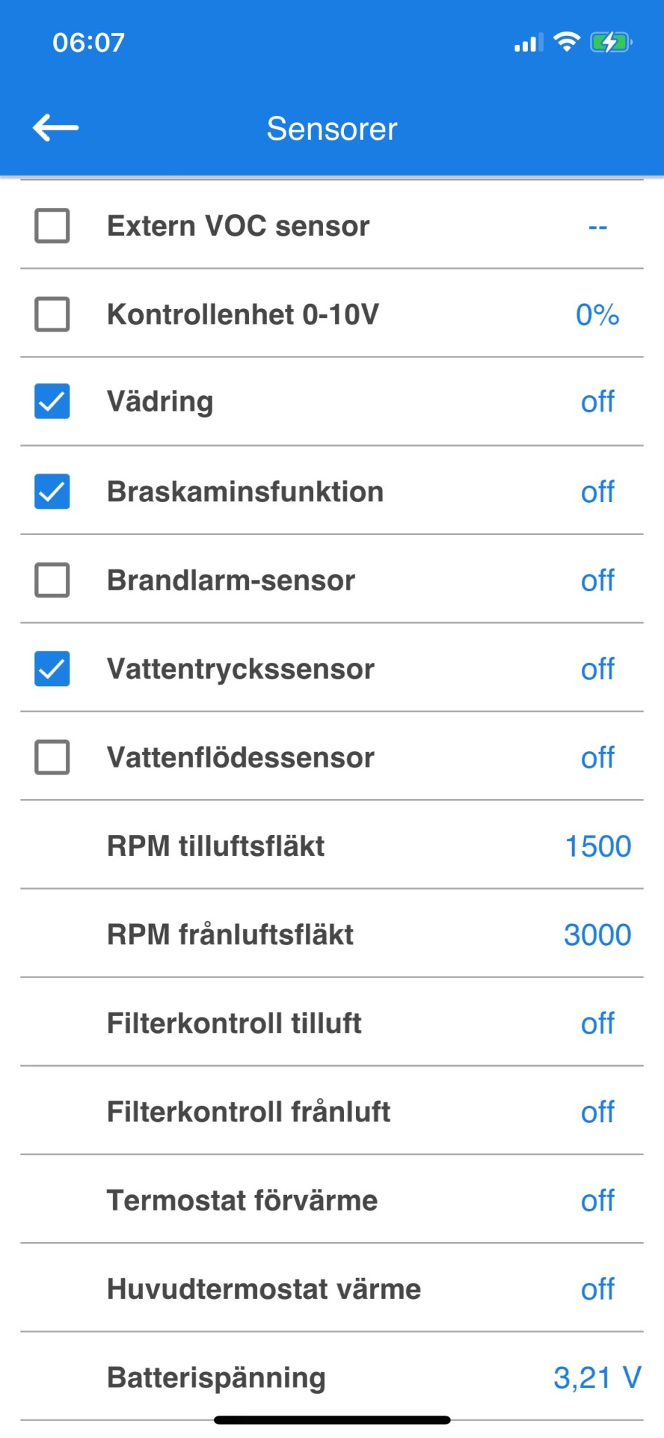

Nu är det kallt igen…eller minus 3,5C…så inte jättekallt faktiskt, men aggregatet ökade enligt bildsekvensen i går kväll till 3000/1500 och kör sedan dess så här…antagligen minskar det under dagen då solen går upp…
Skärmbild av mobilt gränssnitt visande sensor statusar och inställningar för ventilation eller uppvärmning med tid och batterispänning.
Mobilapp gränssnitt visar sensorer, vissa aktiverade, andra avstängda, RPM värden anges, låg batterispänning noteras.
Skärmbild av app med sensorinställningar för VOC, ventilation, brandalarm, vattentryck; vissa är aktiva, andra ej.
Skärmbild av mobila gränssnittet för sensorinställningar, visar sensorstatus som på/av och värden för utrustning.
Skärmdump av gränssnitt för hemautomatisering visar sensorstatus, fläkthastigheter och batterispänning.

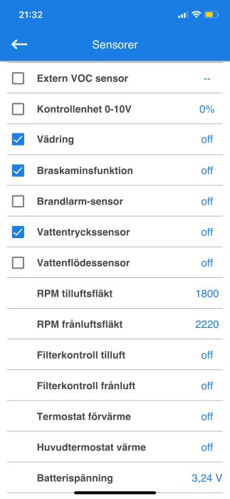

Vid plus 1C är agget åter på ”vanlig” nivå. Men det ska snart bli kallare…
En skärmdump av en app som visar sensorstatusar för ventilation och uppvärmning i ett smart hem-system.

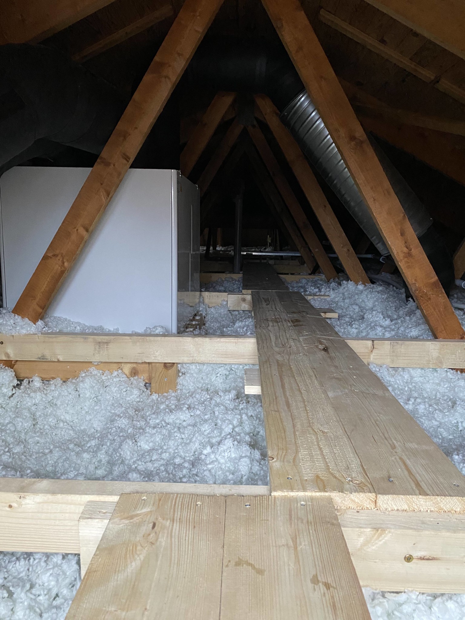

Om leverantören ska byta aggregatet, kommer det även att krävas omdragning av rörsystem? Jag förstår att det kan behövas en mindre anpassning vid anslutning av agget, men eftersom det från början var avsikten (?) att jag skulle ha ett roterande aggregatet från Systemair borde det inte vara större skillnad? Såvida leverantören inte hela tiden hade avsikten att byta med hänvisning till att det offererade var restat….eftersom de tydligen installerat 500 sådana har tanken slagit mig….
Om jag inte minns helt fel så har Systemair anslutningarna på sidorna (tilluft och frånluft på ena sidan, avlut och uteluft på andra sidan), medans ditt har alla anslutningar på ovansidan? Om så är fallet så blir det en del omdragning i anslutning till aggregate (alla rör behöver såklart inte dras om). Men med tanke på att de ändå, i min mening, behöver isolera rören bättre så borde det vara mindre mängd jobb. Om man kollar på ritningen som du la upp tidigare:
så ser det åtminstone ut som att rören går "på rätt håll" och ritat för en systemair. Även denna bilden (tagen upp i vänster hörn i ritning ovan?):
ser det ut som att rören ligger längs med bjälklaget och går upp precis vid aggregatet för att ansluta mot toppen. Det skulle jag säga är till fördel för att byta till system air som tar in rören vid sidorna. Kan bli en utmaning att få till snygg anslutning för röret som kommer från höger, svårt att avgöra från endast bilden ovan.
Ett annat problem kan vara att två av rören som kommer in på samma sida behöver byta sida med varandra. Om det skulle vara aktuellt borde de kunna lösa med flexdämpare.
Ytterligare ett problem är ju takstolen som man ser ovan, en av stödbenen går ju där rören skulle ansluta. Detta borde gå att lösa igenom att flytta aggregatet framåt, bakåt eller uppåt.
Stämmer att bilden är tagen i övre vänstra hörnet (där aggregatet står)

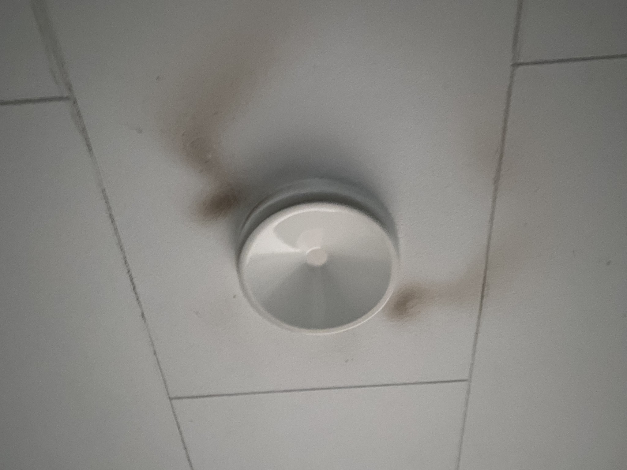

Detta nya fenomen dök nu upp, men endast på 1 tilluftsdon…(av 8) Om anledningen är att det är dammigt i rummet, varför skulle dammet då samlas just runt tilluftsdonet…?
Rökgivare i tak med synlig smuts och sotfläckar runtomkring.
Blir så med tilluftsdon som är gjorda av metall. Så plast har inte problemet. Som jag har fått det förklarat från min kontakt på Alig ventilation så blir partiklarna i luften statiskt laddad av donet och de fastnar i taket runt donet. Det är alltså inte skit i tilluften utan luft i rummet som rörs runt av tilluften. Har samma problem med mina tre tilluftsdon i metall medans de tre som är i plast inte har det.
Det är däremot enkelt att ta bort med en dammvippa.

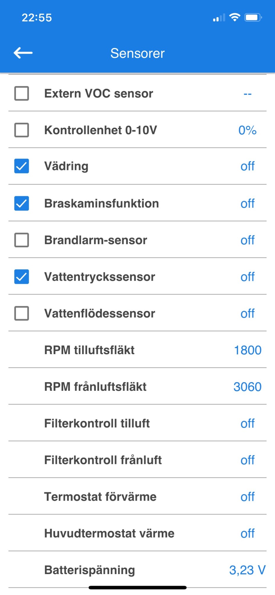

Nytt fartrekord på frånluften…3060 rpm. Undras vad som är max…?

Hej, Detta ser inge bra ut. Ett vägghängt aggregat för montage i varmutrymme typ teknikrum, sitter på kallvinden med en imponerande rördragning upp till innertaket med frilagd ljuddämpare. På rör schemat sitter det ljuddämpare innan varje luftdon. Vad gör de för nytta? Ljudet uppstår ju när luften kommer ut från donet inte 30cm innan.
Ljuddämpare (2st tf/fl minst 900mm innehållande 50mm ljudisolering) skall sitta på aggregat som mjöligt för att förhindra fläktljud att spridas eller som ljud barriär mellan två sovrums/vistelserum luftdon. Finns det ljuddämpare på både TF och FL ? På aggregatet då.
Alla rör kondens isolerade men det räcker ju inte. Är det fler lager så bättre men ej bra, kondensisolering kör man på friskluften till aggregat för att förhindra att omgivande luft speciellt då fuktig luft förekommer, sätter av sig som vatten och ger vattenskador. Kallvind skall rör isoleras med 100mm minst. Annars 50mm.

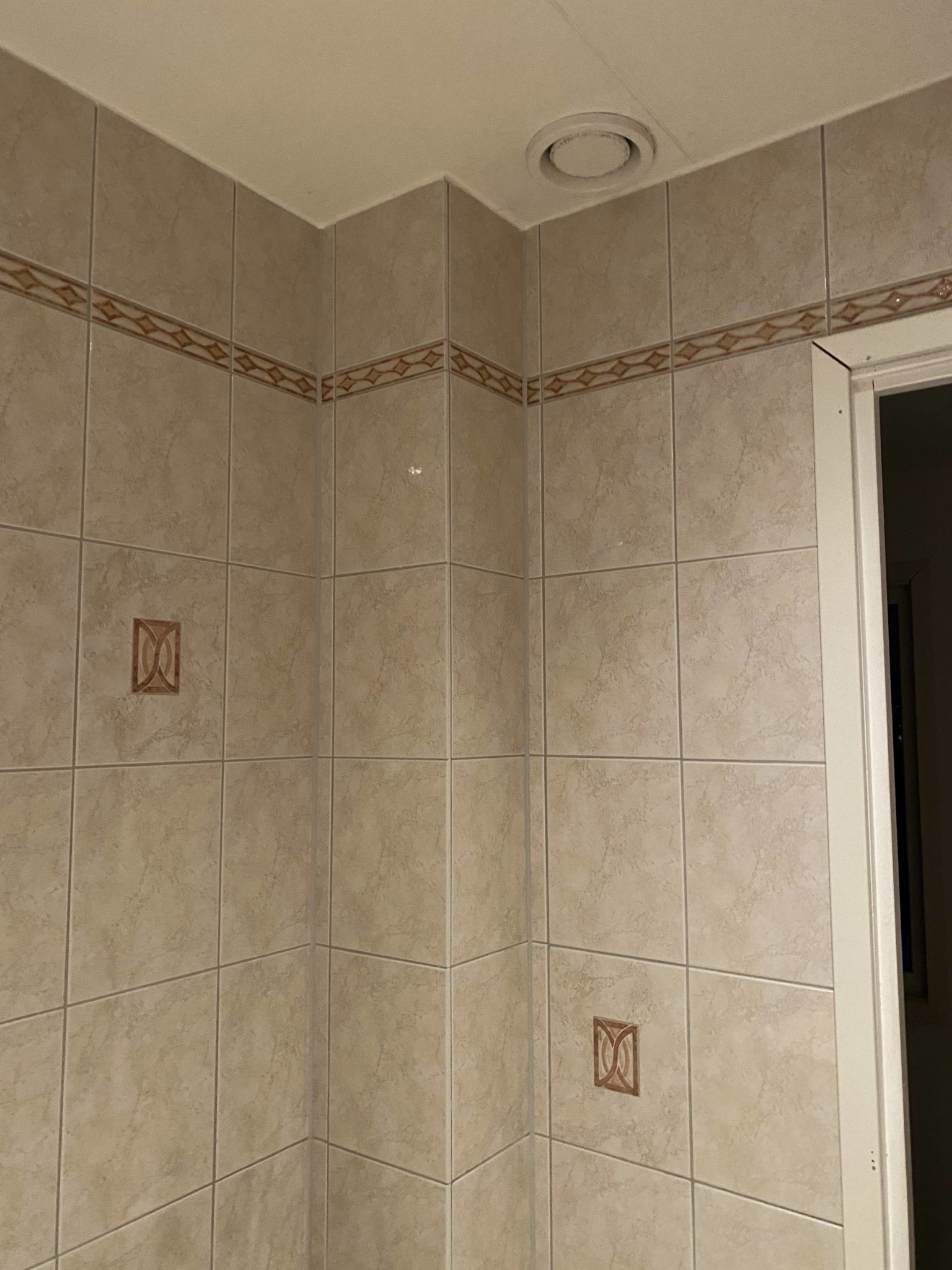

tack för återkoppling, låter som jag gjort ett dåligt köp… tilluften i badrummet sitter inte i duschen dock (bild) och gamla öppningen är från loftet ned i badrummet är använd.
Ett hörn av ett kaklat rum med dekorativa plattor och en takspotlight.
