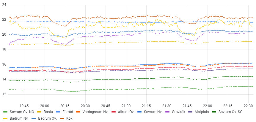

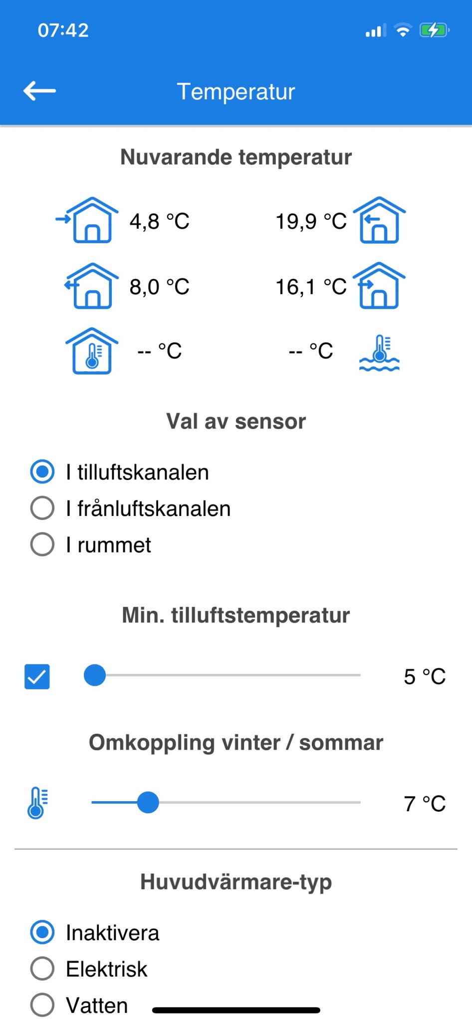

Aggregatet verkar uppföra sig slumpmässigt även om det finns viss korrelation med lägre yttertemperatur. Ikväll hade vi vid minus 3C en temperatur på 17C i TV rummet...och får köra med värmefläkt och brasa....leverantören kommer att göra en fördjupad undersökning. Det är ju inte mycket värt att ha ett aggregat med god verkningsgrad vid t ex 10 C men urusel vid under 2 C....dock verkar inte isoleringen av rören vara ett problem, i alla fall inte ned till minus 5 C...Oldboy skrev:
Det jag tänkte på var att om agget förses med värmare så kommer det såklart att dra mer el, men om det förhindrar att frånluftsfläkten skenar och därmed kostar extra uppvärmning av husets uppvärmningssystem, så kanske skillnaden på sista raden inte blir så stor.

Har för övrigt precis fått till givare på alla tilluft och frånluftsdon i min anläggning nu. Detta borde ge TS en vägledning om hur det kan se ut:
-1 grad ute, normala hastigheter på fläktarna (d.v.s. inget frysskydd), generellt 16 grader på tilluften och mellan 19-22 grader på frånluften. Det ger en verkningsgrad runt 80% på hela systemet. Vid 15-16 grader så uppfattar jag ingen tendens till att det drar kallt vid tilluften. Kan även nämna att Sovrum Ov. SO och Sovrum Ov. NO har lång rördragning på vinden med låga flöden, vilket bevisligen leder till stor sänkning i temperaturen, Något som behöver åtgärdas.
