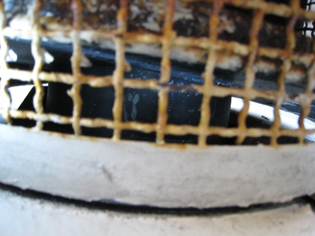

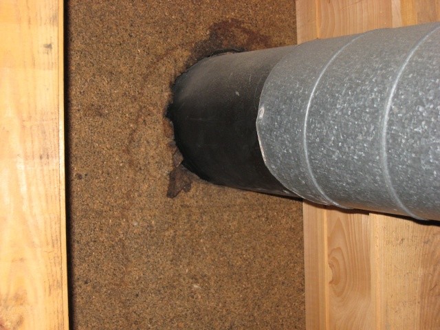

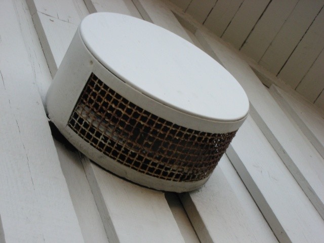

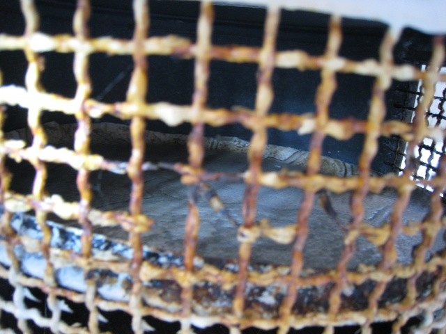

Bifogade bilder avser friskluftintaget. Jag förstår dock inte riktigt, för jag kan på inget sätt se att den släpper in någon luft. Än mindre kan jag förstå hur den någonsin har fungerat?
Jag är väldigt förvirrad men jag förutsätter att den ska bytas?
Ta ner den, rengör och borsta av och måla upp den.
Om du kan ta bort masonitskivan och få samma funktion som när den var ny finns ingen anledning till att byta.
Dom nya har ingen bättre funktion.
