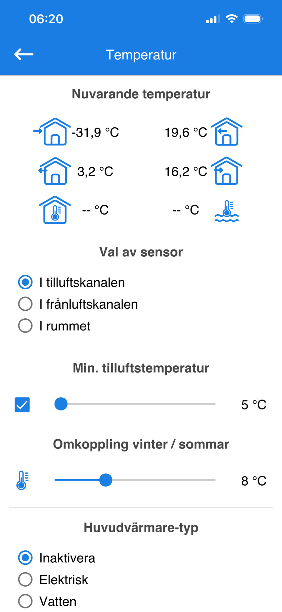

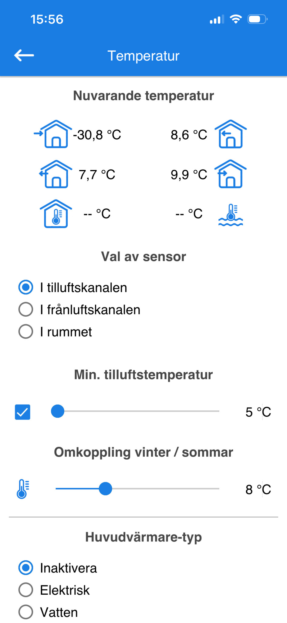

Jag har fått (ytterligare) problem med min FTX (Recovent). Den har den senaste tiden stannat ofta. Jag har satt ned från normal drift (läge2) till läge 1 och det verkar hjälpa…Obs någon för eller efter värmare installerades aldrig och det är något jag funderar på. Lindsell som installerade menade inte att det behövdes….men…
Skärmdump av FTX-systemets temperaturinställningar med aktuell temperatur, sensorsensorval och värmejusteringar.
utan större vetskap om ventilation nu låtet -32 som ett sensorfel eller snarare ej ansluten eller trasig givare.

Då borde utgående utluft vara bra mycket kallare också.
Utetemperaturen är minus 1. Så det låter som ett fel…

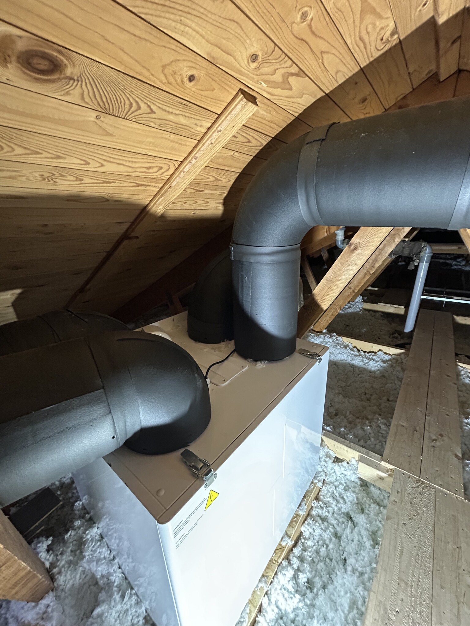

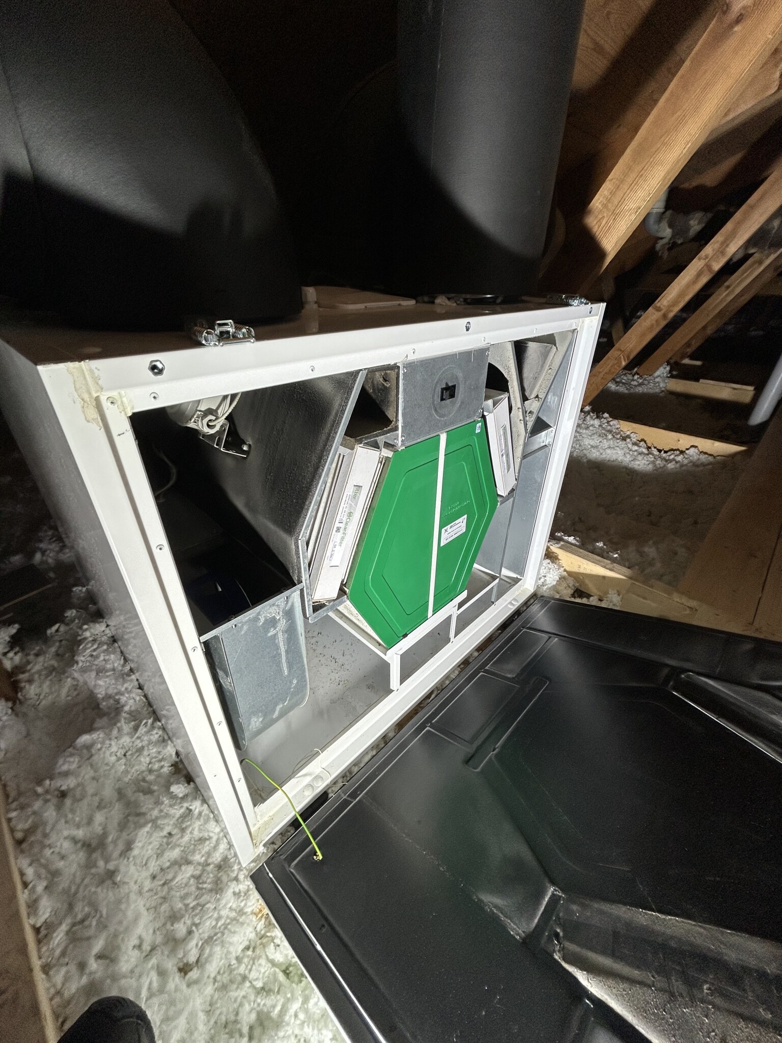

Korsväxlare då. Har du gjort rent växlaren, genom att spola den med varmvatten eller blåst med tryckluft. Mycket damm blir det i dom, både från insida och utsida. För hög fart på fläkt från utsida och kallt, så kan det bli is i växlaren.
T TheGame skrev:
Det har inget med vad för värmeväxlare man har. Då kanske det var dumt att skippa extra värmarna 😅
Det är inte det enda som var dumt på den installationen. Svårt att hitta en sämre femma tror jag.😳😳😳

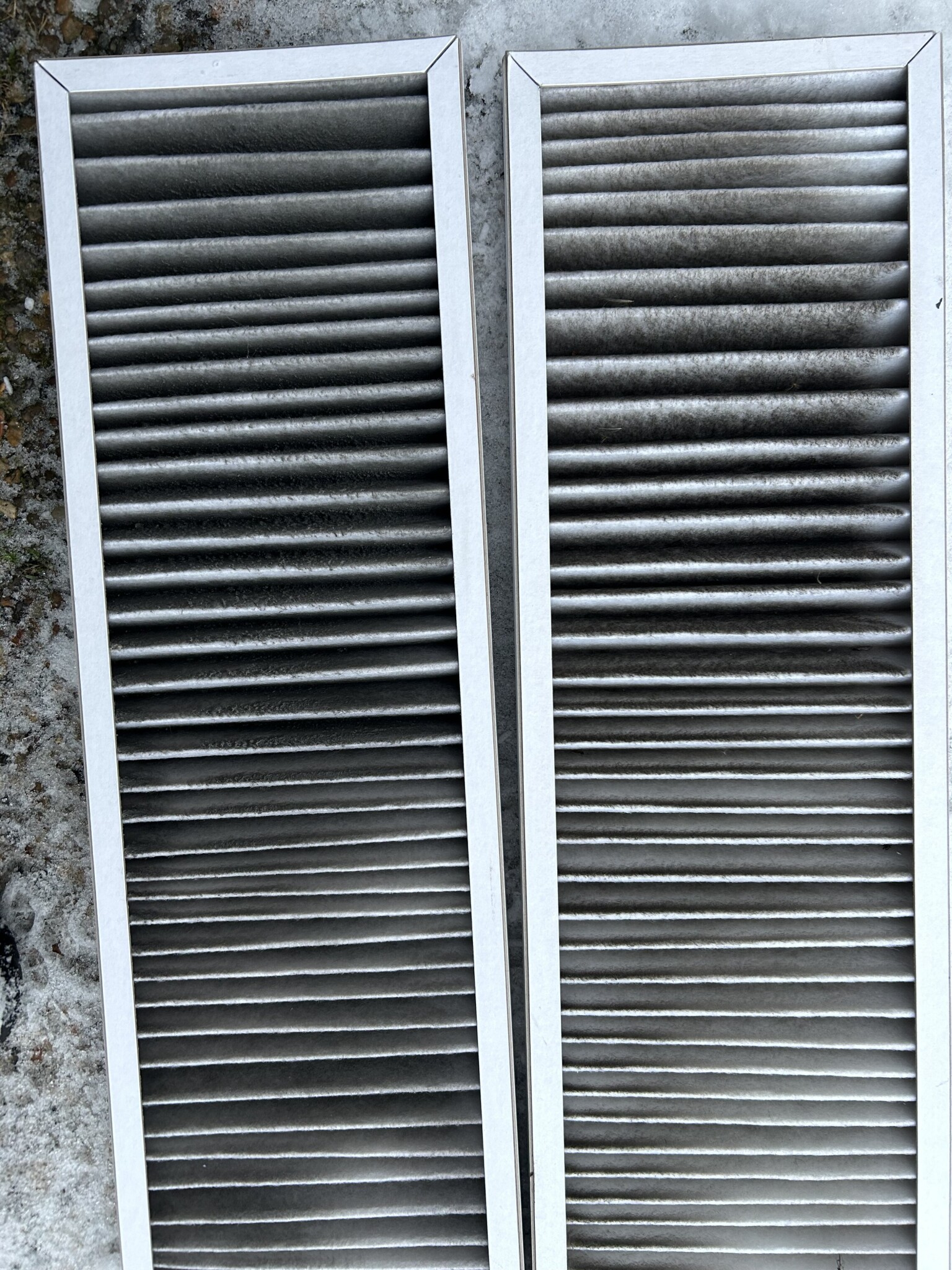

S sepani skrev:
[bild][bild]
Jag kan se att filtret redan ca 5 månader) är ganska rejält smutsigt…kan det vara orsaken? Till att aggregatet stannar..
Du får prova med att rengöra filtret, men ingen garanti på det. Eftersom filtret är finmaskigt, så kanske det är att blåsa det med tryckluft. har du ingen kompressor, så gå till bensinstationen och blås.
Inget vatten på det, då blir det bara gegga i filtret.
sepani
Filtren bytta men gjorde ingen nytta på tilluftstempen …

Enda rimliga är att givaren visar fel. Troligtvis fel på själva givaren eller glapp i kabeln. Ett snabbt test för att se om det är själva givaren är att byta plats på anslutningarna i kopplingsutrymmet med en annan givare och se om felet flyttar med.
sepani och 1 till
Tilluft temperaturen verkar faktiskt inte gåner även fast jag har stängt av anläggningen….
