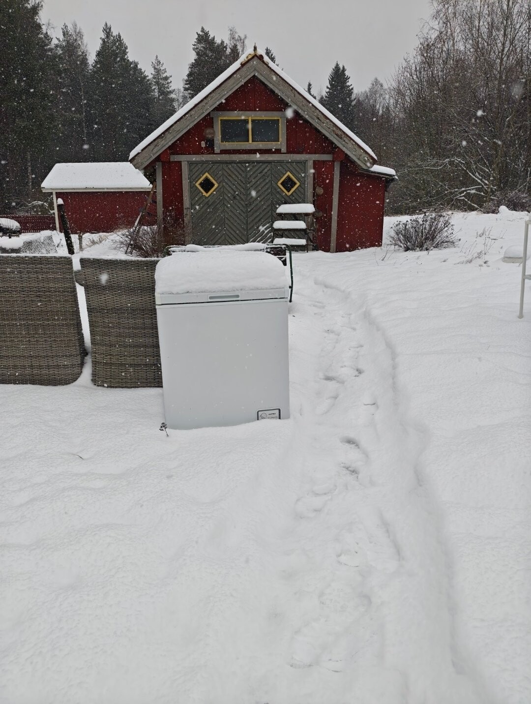

Frys i ojordat uttag

Spännande, det här är sådant jag inte har koll på alls utan väljer att tro på det som står. Den här är det. Point 3-Series POCF30300DW frysbox - Power.se https://share.google/Dt4auyPsVI2p7qvsyreturen skrev:
det har ju med de moderna köldmediernas kondeseringstemperatur
är omgivningstempen runt 12C så blir det inget tryck på vätskan som skall sprutas in i förångaren och då förgasas den väldigt dåligt ju sämre den förgasas desto sämre tar den värme (jmf allmänna gaslagen)
man kan med tekniska lösningar (som kostar pengar) hålla uppe kondenseringen
billigast i ditt fall är de sätter dit ett element som värmer kondensorn, men då blir ju inte energiförbrukningen någon hit
så vad ditt skåps tillverkare har gjort är intressant att veta
den är inte upplagd i något europeiskt registerNyKarin skrev:
det står att den kan placeras i ett rum med -15C , men inte att den skall fungera
står ingenting om klimatklass
men att det skall vara en frekvensstyrd kompressor

Nu hittade jag detta i bruksenNyKarin skrev:
på boxens typskylt skall det stå vilken klimatklass den kan verka i
står det SN så är det mellan +10C och +32
det står tydligt att boxen är godkänd att förvaras i -15C dvs den får inte användas.
detta trix körde felfjanten med oxå
säljaren säger ett men bruksanvisningen och servicemanualen säger annat.
upptäckte detta när en kund felanmälde frysen.
