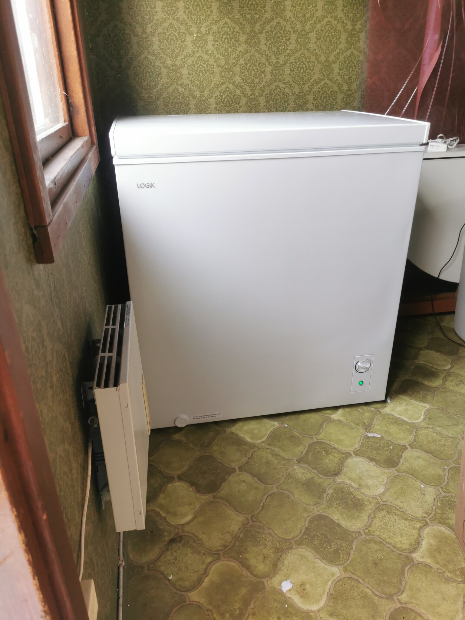

Förråd i trädgården kan ju betyda lite olika saker. Lätt att man tänker sig ett skjul med stampat jordgolv. I så fall vore det rätt läskigt med ojordat uttag. Men det kan ju lika gärna vara ett riktigt inrett rum som isolationsmässigt är helt likvärdigt ett vanligt bostadsrum. Och i så fall var det standard med ojordat, även om rummet innehåller ett jordat element (och därmed egentligen inte får ha ojordade uttag). Men det var så man gjorde på 70 talet.

Ja, då ligger det ju i den bättre delen av förråd. Den var antagligen OK med ojordade uttag när den byggdes och då är det fortfarande enligt regelverket att fortsätta använda dem.
Sedan så är det ju bättre med jordade uttag, särskilt om utrymmet skall kallställas och det kan bli kondens.
Men om det inte blir kondens så är det väl inte den värsta synden att ha en ojordad frys där. Se till att JFB fungerar dock.
Brasklappen här är dock elementet. Är det jordat? Det förekommer att man har gjort så, och det blir ju inte bra här när frysboxen står så nära.

den boxen lär inte ha en varvtalstyrd kompressor så den går lätt att köra på jordlöstMoana skrev:
är du det minsta orolig så ta en tamp med krokodilklämmer mellan elradiatorn och boxen som jord
Det är ju inte riktigt sant alltsålars_stefan_axelsson skrev:
Japp. Det är sant att inte alla frysar klarar det, men det säljs fortfarande frysboxar som klarar minusgrader. Här är ett exempel från Elgiganten (deras eget märke antar jag):

Och som andra sagt; "Förråd" i trädgården kan betyda allt från i praktiken OK med ojordade uttag (särskilt om det finns JFB) till "Tänk inte ens tanken på att stoppa i kontakten".
har inte tillverkaren lagt mycket tid och pengar på att styra kondenseringen så lägger de flesta frysar av runt +10C, dvs kompressorn går hela tiden och tempen ökar till runt-14C, ingen katastrof men...
ja tål gör den från -356 till +2000C men matvarorna?Moana skrev:
precis man skall kolla på skåpets/boxens klimatklassMagnus E K skrev:
brukar vara +16 vanligtvis
vissa tom 10c
Nej, ingenting är jordat där. Elementet är dock inte på.lars_stefan_axelsson skrev:
