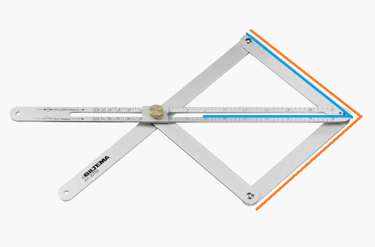

Svårt att få till hörnet 100. De sista brukar gå att lösa med vit tec7/latexfog och wipes/våtservetter för att torka av fingrarna på imellan. Ibland kan.man behöva justera sågen någon grad höger eller vänster.
Jag brukar såga till två girade bitar som är exakt 10cm långa och använda dessa för att mäta med ibland på tex ytterhörn.
Processengine och 3 till
This is an essential tool for performing this job correctly, even when the angles are not square. It measures the angle (orange) and divides it in half for the cut right and left sides (blue). This is how you adjust the miter saw.
Verktyg för att mäta vinklar, delat i orange vinkel och blå linjer för att justera geringssågning, med metallarmar och graderad linjal.

S sturnus skrev:
This is an essential tool for performing this job correctly, even when the angles are not square. It measures the angle and divides it in half for the right and left sides. This is how you adjust the miter saw.

returen returen skrev:
FUSK!
NONSENS. Set the blade according to the device and do not read the angle value if you do not know how to use it.

Förutsatt att hörnet är 90° dvs att varje ger skall vara 45° är det inte alls svårt att få till det med en kap å ger, listsåg el gerlåda..
Gäller bara att tänka rätt, dvs att anhållet är vägg och basen på sågen/botten i lådan är tak, sedan snyggt snitt i 45°, ett vänster och ett höger.
Vänd hålkälen och vips..
Om väggen sedan diffar ngn kvart grad ja då får målarn kladda i lite fog (listverket skall ju ändå målas in på plats)
