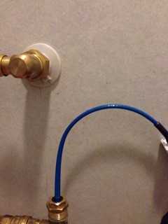

Blir ju inte världens snyggaste med 3 varv värmekabel, även om den skulle vara precis blir det inte heller vackert.
Sedan undrar man vem som klamrat kabeln till vänster, klammer verkar dyrt.

Hur tänkte du lösa det med kabeln från vatten röret?
Nu sitter kabeln där, tätt vart det också! Fick i mer kabel än jag trodde, mission complete!
Håller med om att det behöver kompletteras med klammer, fint vinterprojekt...
Skippade att gräva av ledningen för att få ur vattnet ur vattenledningen. En rutinerad granne (med råge dubbla min ålder) kom med lösningen, en borrmaskinspump från jula, 99:- + 40 meter trädgårdsslang. Sög upp vattnet ur 25 meter 32mm slang, snyggt jobbat.

Varför måste man ha ur vattnet för att få i kabeln???

Då måste kabeln vara lättare än vatten, dvs den flyter. Jag undrar om det finns någon tanke bakom det, eller om det bara blev så?bjoesk skrev:
