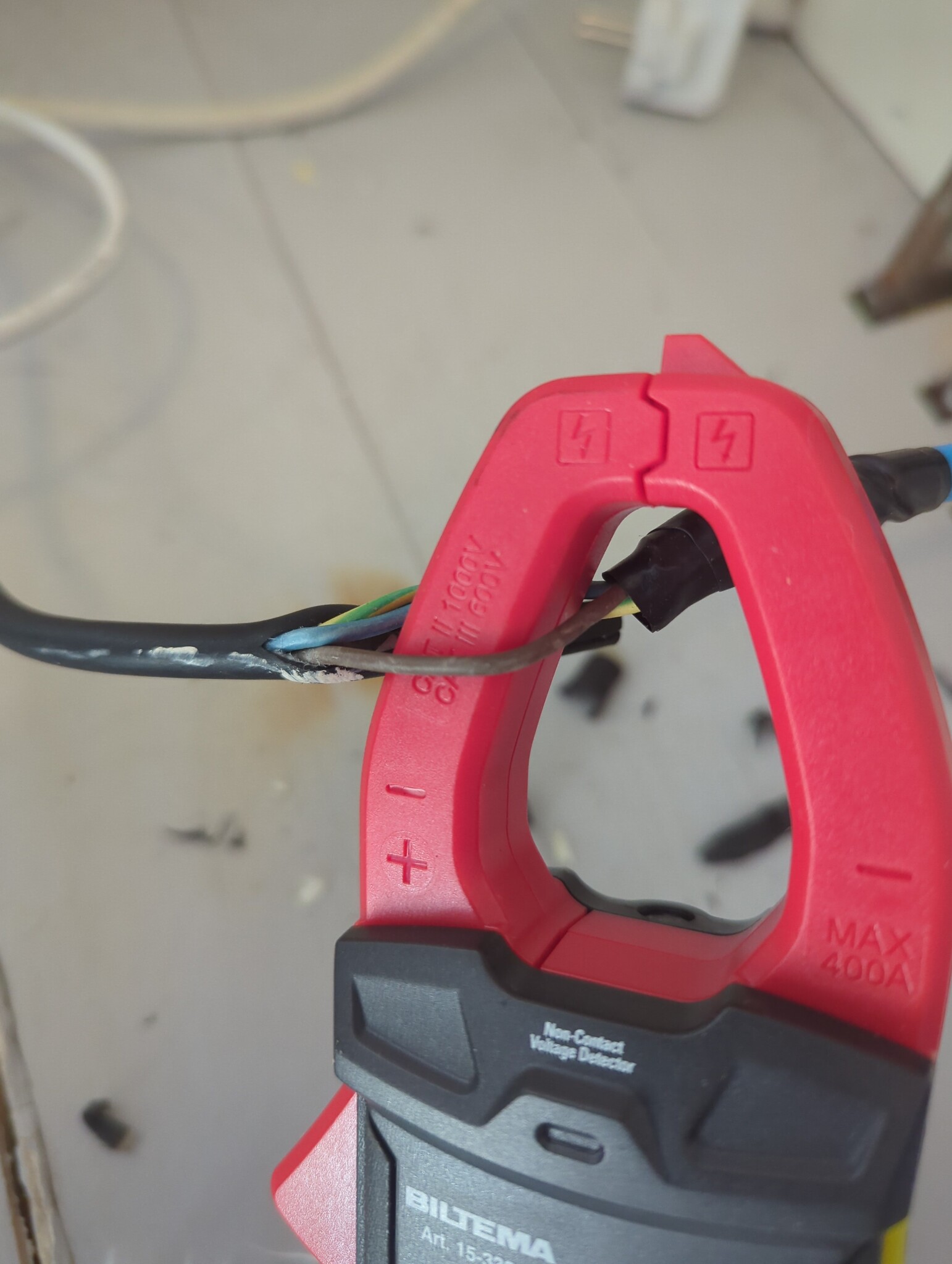

Vattnet i PEM-slang verkar ha fryst mellan pumphus och hus. Tidigare har det fryst efter varmvattenberedaren nere i torpargrunden, men nu har jag inget vatten till beredaren så jag antar att det är i PEM-slangen isproppen sitter. Jag har mätt frostskyddskabeln med tångamperemätare (sitter runt bruna kabeln), men är osäker på det den visar. Värdet ligger på 0.00 men går upp till max 0.04 i någon bråkdel av en sekund, se video:
Är frostskyddskabeln paj tro? Kan jag mäta ampere med multimeter också? Och någon som har tips på att lösa isproppen? 😅 Har satt en värmefläkt i grunden där PEM-slangen kommer upp.
Vad är bruna kabeln? Du får bara ha med en av de två ledarna i tångamp metern. Du får mäta om det är spänning fram och sedan ohmmäta värmekabeln.

Ena ledaren:
Multimeter klämd runt en elkabel för att mäta ström eller spänning, synlig på en byggarbetsplats med oregelbundet golv.

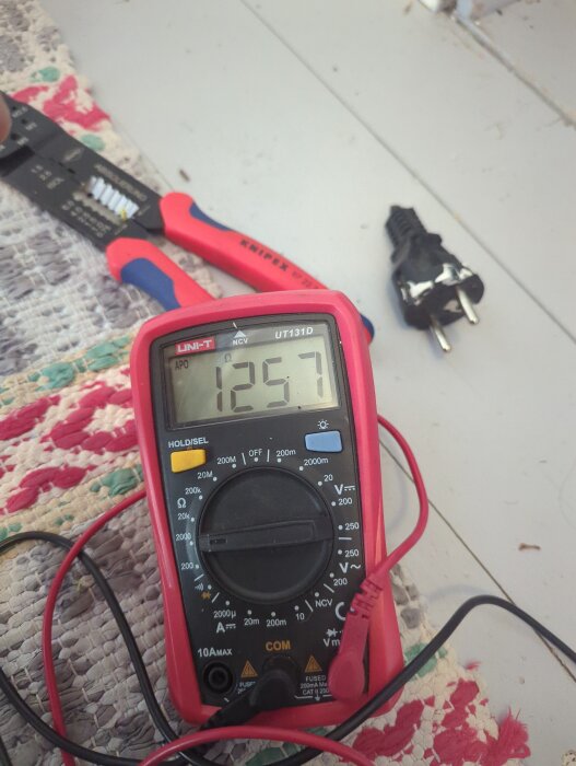

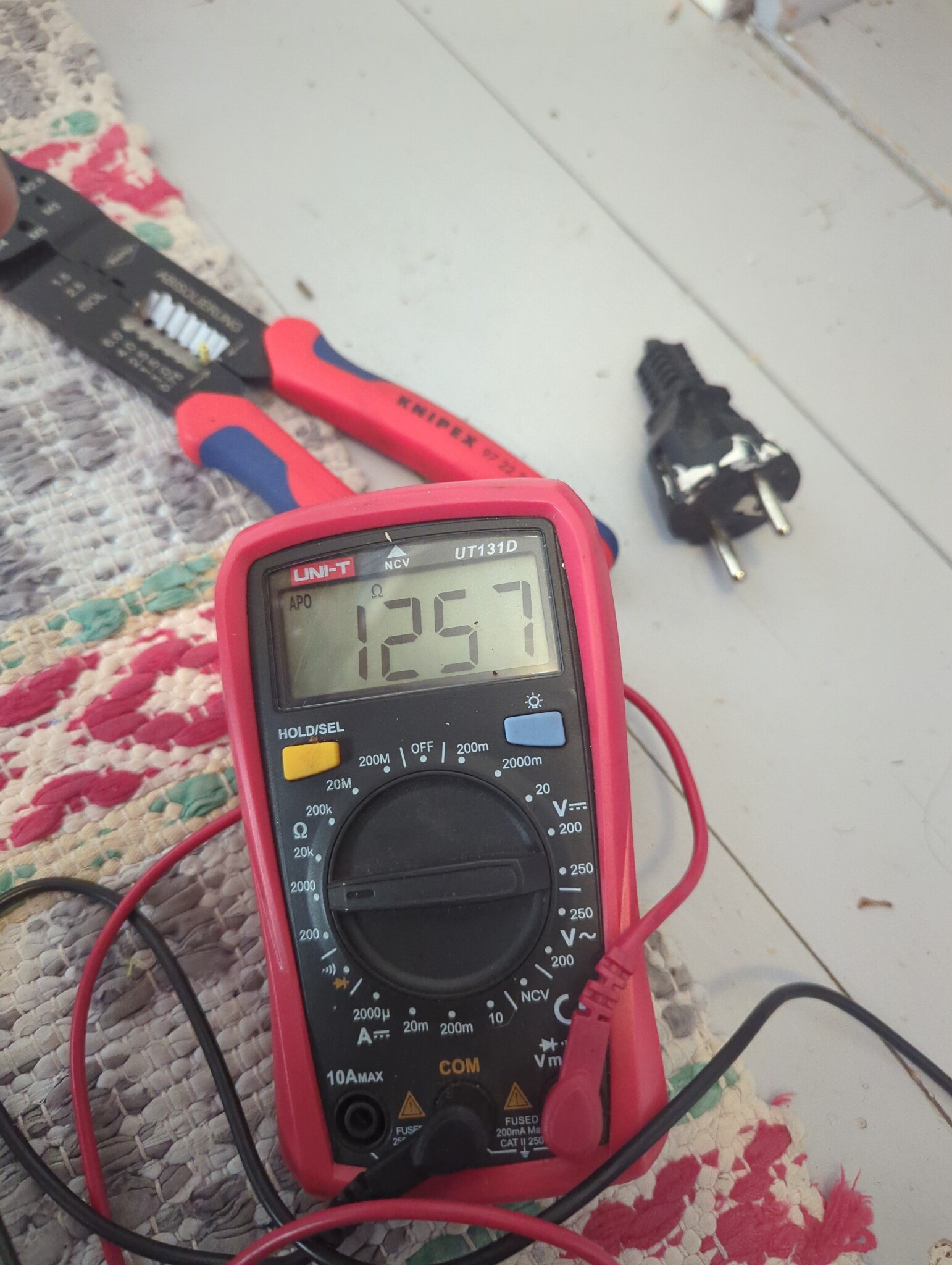

Mäter jag ohm rätt när jag mäter direkt på stickproppen?
Multimeter visar 1257 ohm bredvid en svart stickpropp och en kabelskalare på en vävd matta.
Spänning har jag fram.
Är det 1257 ohm eller är det 125,7 ohm (kan vara en flugskit på mätaren)

Under/bakom tångamperemetern ser det ut som lite isoleringsband.... är det någon sorts skarvning?

1257 ohm.
Den verkar vara skarvad där, jag trodde först att det var något hemmagjort men jag hittade bild på samma kabel på nätet och det ska nog vara så.. Men ska pilla isär lite till o kika.
Okej, nu har jag dragit ut frostskyddskabeln från slangen, trodde den skulle sitta fastfryst men den kom så fint. Har lagt ut den i snön och kopplat in i väggen, värmer ingenting. Så får bli att köpa ny imorgon och hoppas att proppen släpper med ny kabel.
