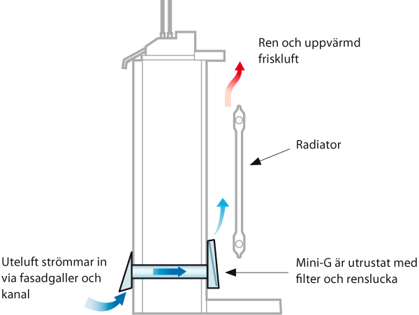

mini-g-besk-1.jpgInte behöver man byta radiatorer för att få in friskluft. Det går även att använda mellanrummet mellan nederkarm och vägg för att få en större förvärmning av lufteneasy-vent-e-t-matt-2.jpg

Ursäkta exerg men jag förstår inte, vart borde jag sätta friskluftsventilen på övervåningen? Jag blir förvirrad av bilden "Område för håltagning", för första bilden tolkar jag som att ventilen är under elementet!

Det finns varianter.I första fallet görs hålet ut under radiatorn vilket kan ge lite mer kallras än om luften förvärms i en låda bakom radiatorn. I de flesta fall fungerar luftintagen bra så länge de sitter under fönsternivå. Vill man vara säker så provar man först genom att ta bort tätningslisten i underkant på fönstret. Känns det då att det strömmar in rejält med kalluft så kan man använda en platt kanal mellan underkant fönstret som väggenomföring till denna variant: https://www.leifarvidsson.se/ventiler/radiatordon
