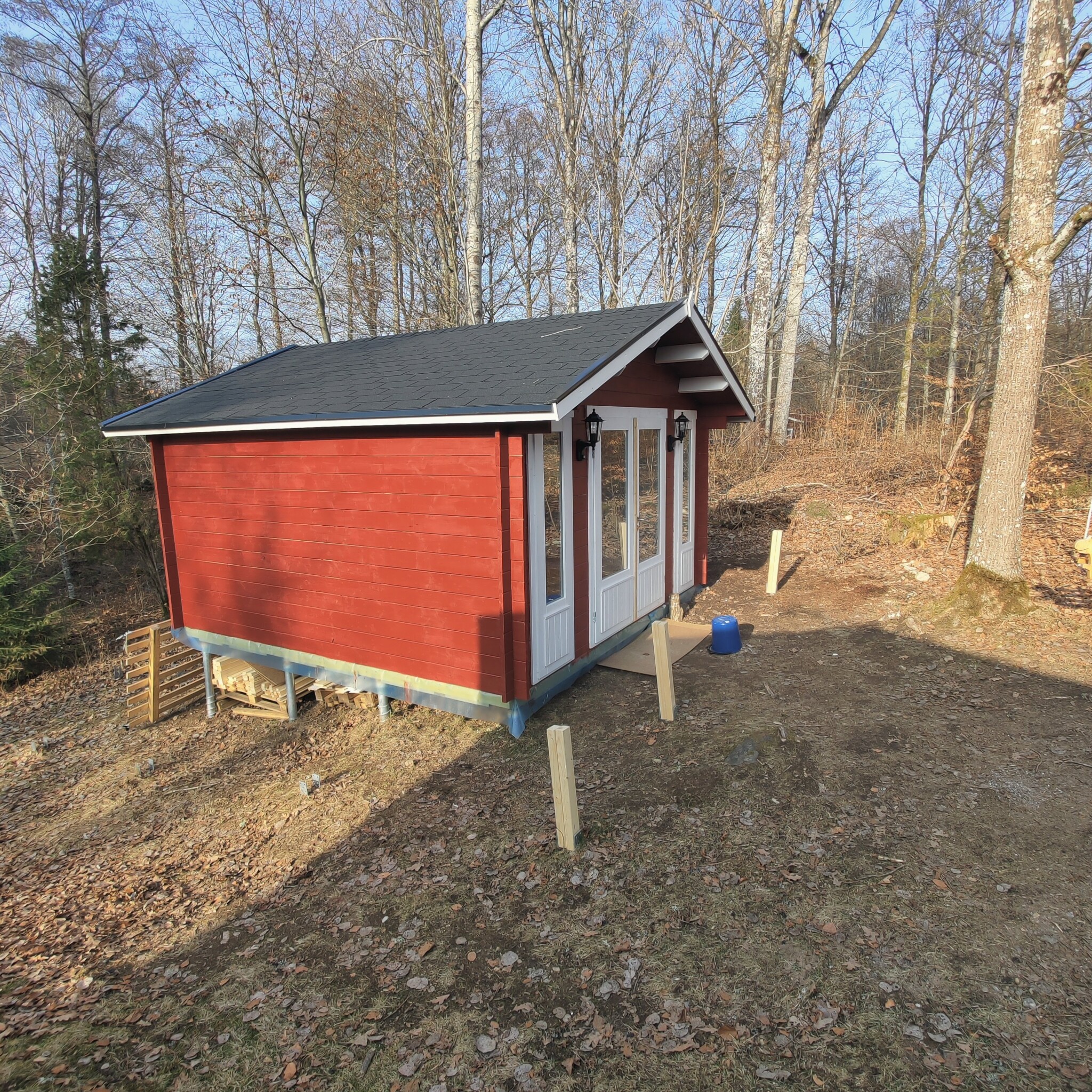

Jag har byggt en friggebod på markskruv. När allt väl kom på plats insåg jag att den totala höjden från mark till nock tyvärr överstiger 3 meter något.
Jag försöker nu lista ut vad som är rimligast att göra för att komma inom reglerna.
Är det någon som varit i en liknande situation? Hur löste ni det i praktiken?
Tar gärna emot tips på vad som brukar vara enklast att åtgärda i efterhand.
Tack på förhand.

Kan du fylla upp marken runt friggeboden en decimeter eller två?

Vad menar du med den ”totala höjden”. Du bör kunna utgå från medelmarknivån.
Samma slutsats jag kom till, vilket material rekommenderas?

Komplementbyggnader får vara 4 respektive 4,5 meter höga beroende om de är innom eller utanför detaljplanerat område.

Ja frihetens vindar blåser sen 1 december 2025, bygglovsbefriade komplementbyggnader får vara just 4,0 m eller 4,5 m till nock inom respektive utom detaljplan.
Men jag hoppas den där naturmarken i bakgrunden är en del av fastigheten. Man måste ju också hålla sig minst 4,5 m från gränsen om man inte har fått grannes medgivande för att bygglovsbefrielsen ska gälla.
