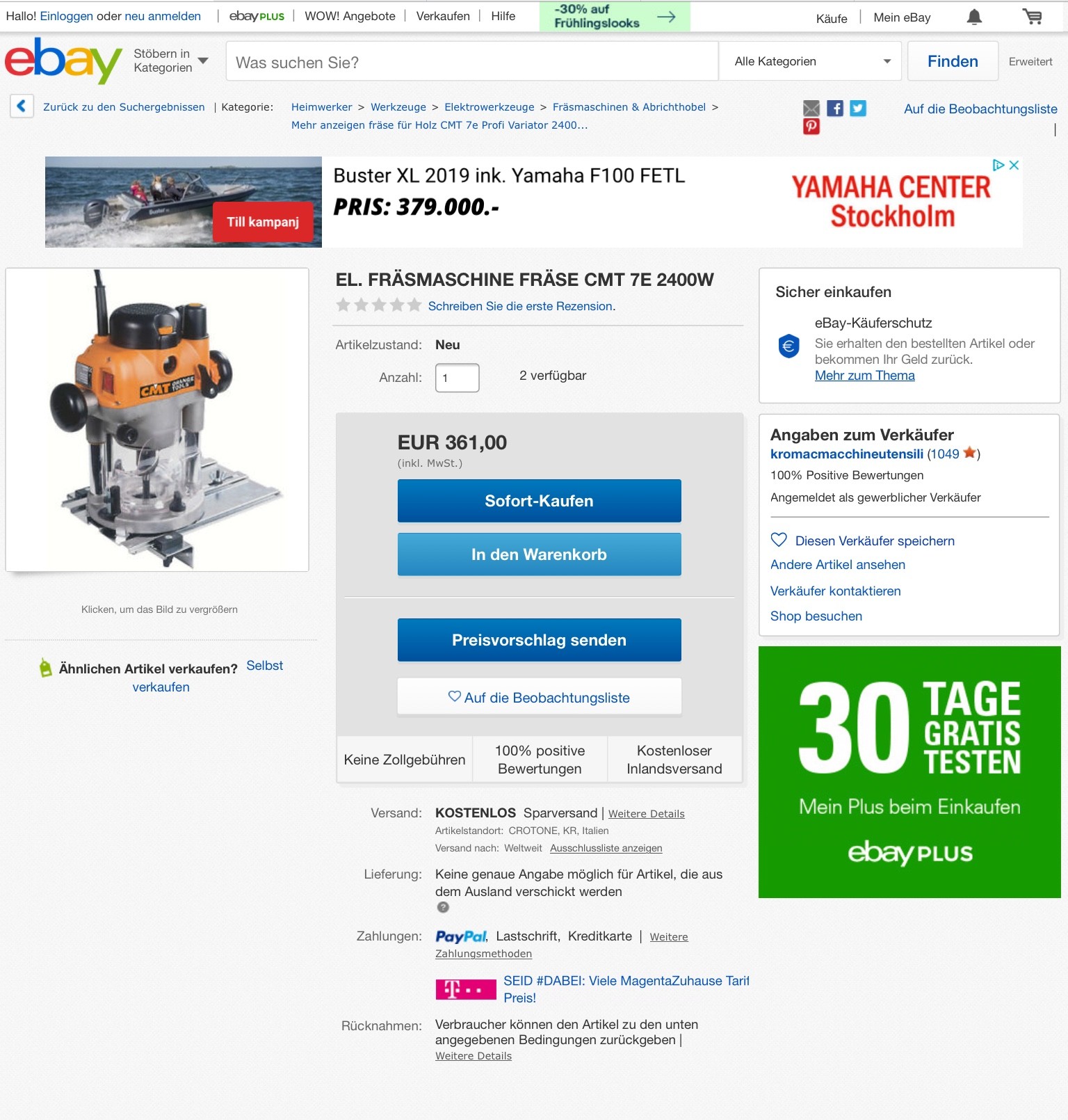

Fint bygge, sån finish kommer jag nog inte att få...=)
Har också läst om den där CMT fräsen, som verkar vara samma.
Men, är den billigare än 3150:- inkl frakt?
Antar att du inte har fräsplattan kvar som blev över?
//Niklas

Ja jag läste din tråd där du skickade tillbaka den, men tänker precis som du skriver att köper man den här hemma så är det iaf lättare om man skulle få en fräs som är trasig, vilket jag hoppas på att slippa.
Tack för länken om strömbrytarlåset!
Verkar ju vara en bra grej som inte var så jätteavancerad.

Här är det billigaste jag hittar:
https://www.ffx.co.uk/tools/product...36094-240V-Variable-Speed-Plunge-Router-1-2In
Det bör bara bli något högre än tritonmaskinen.
