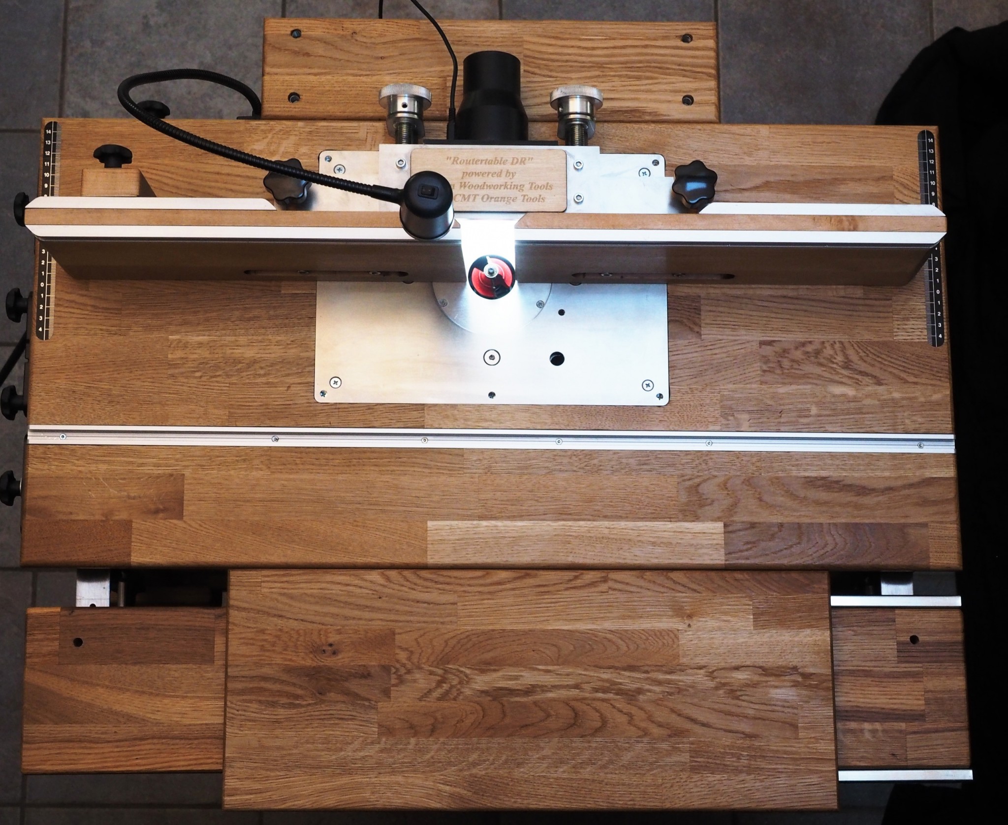

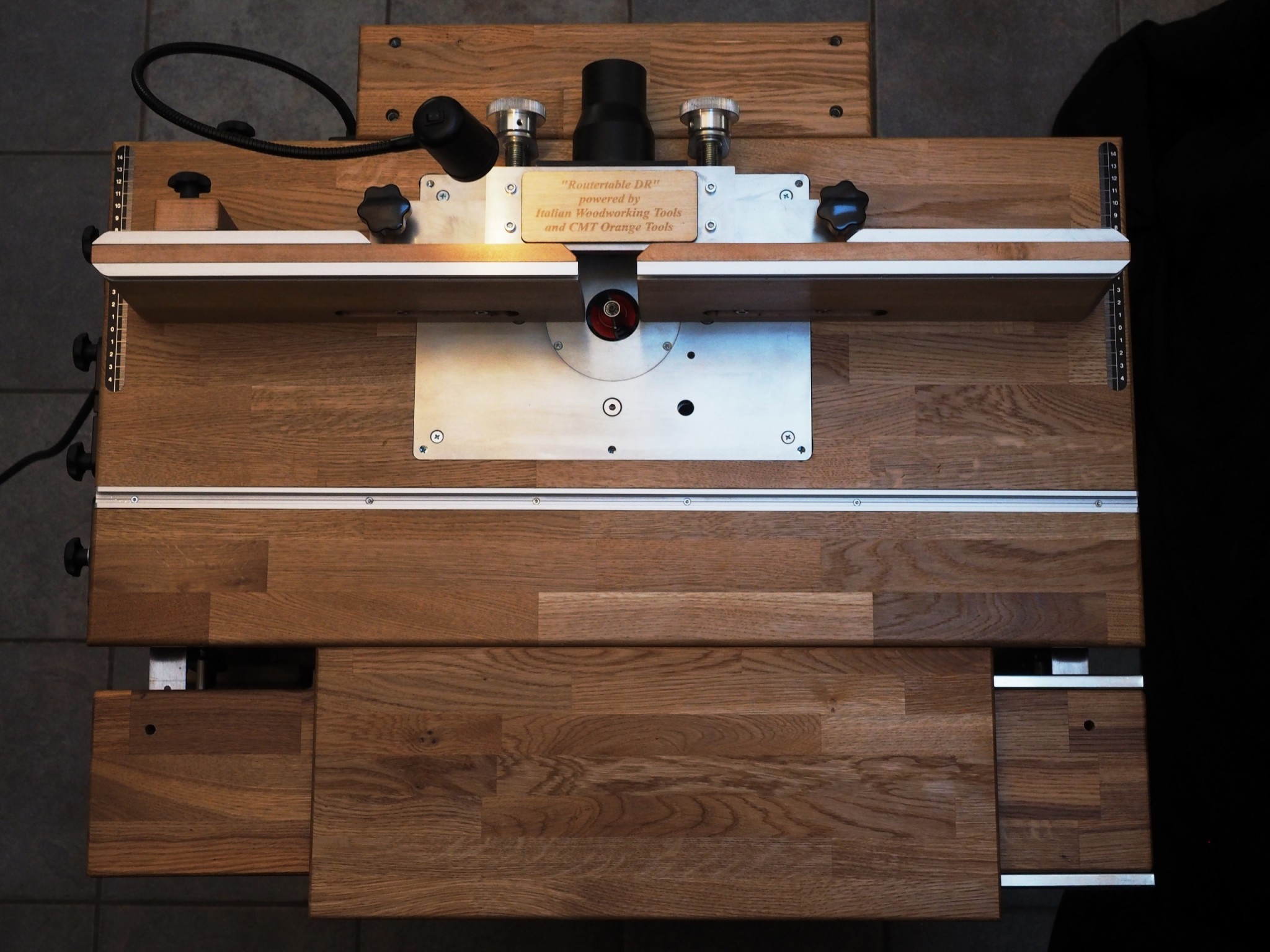

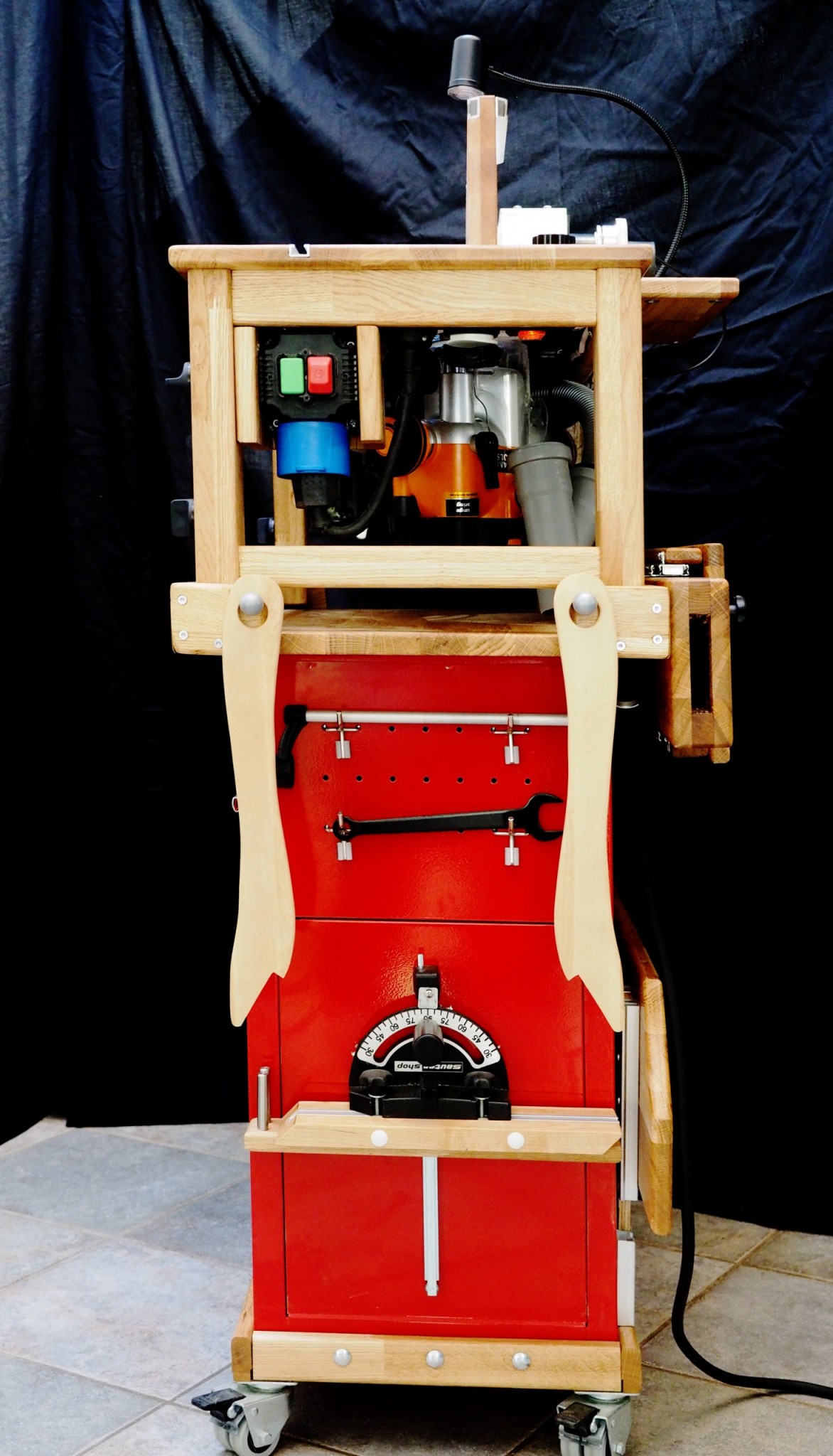

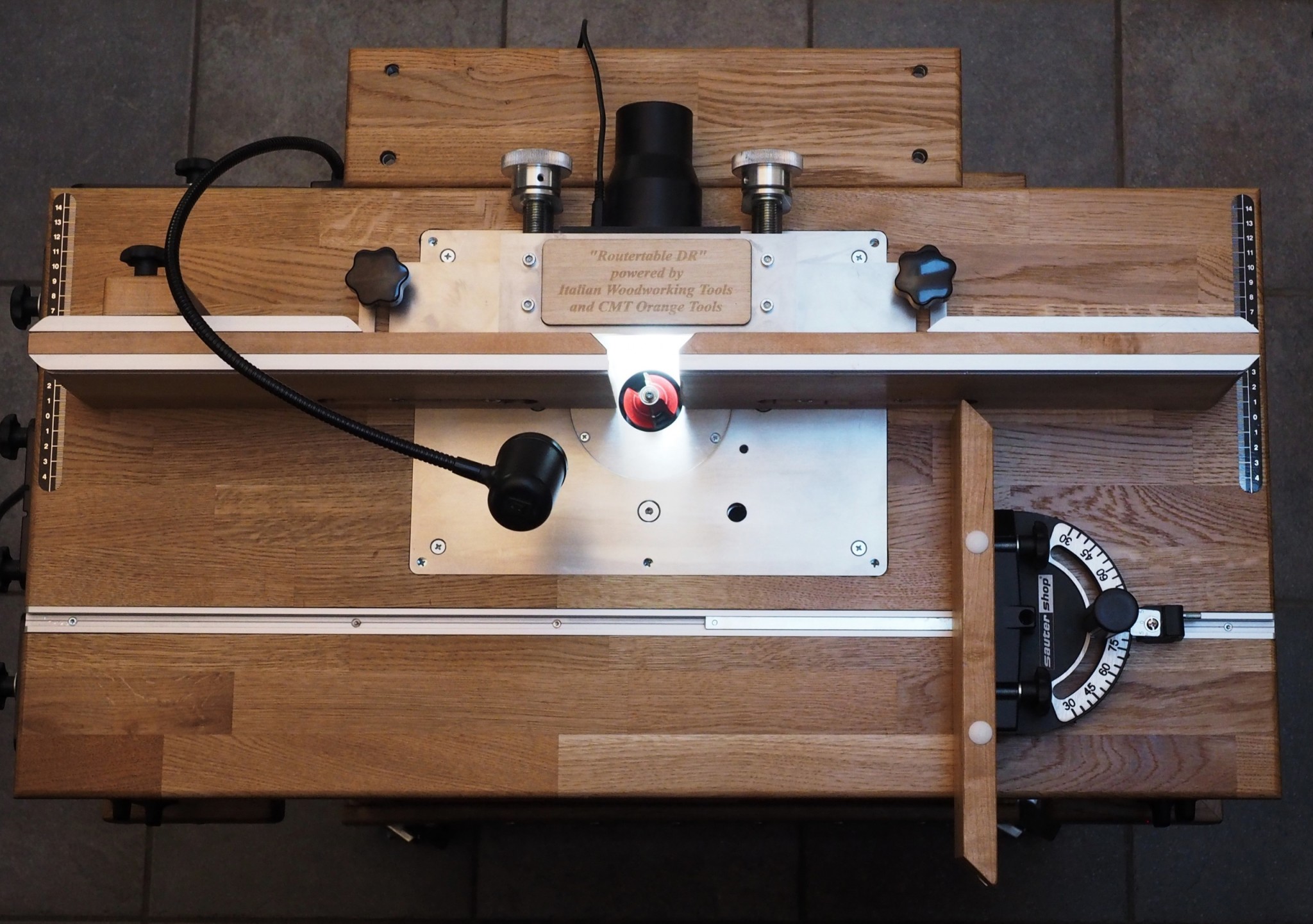

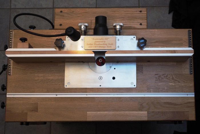

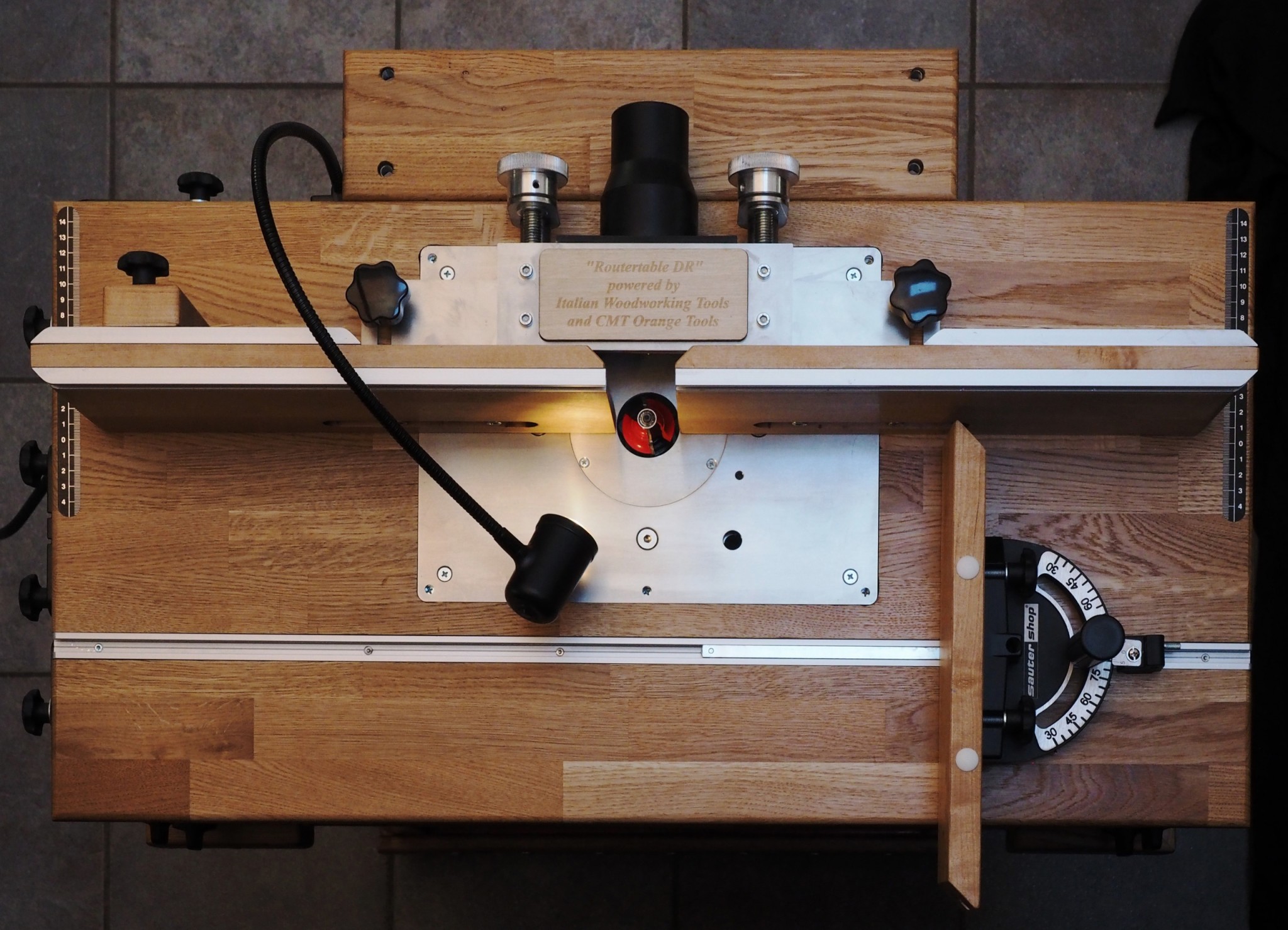

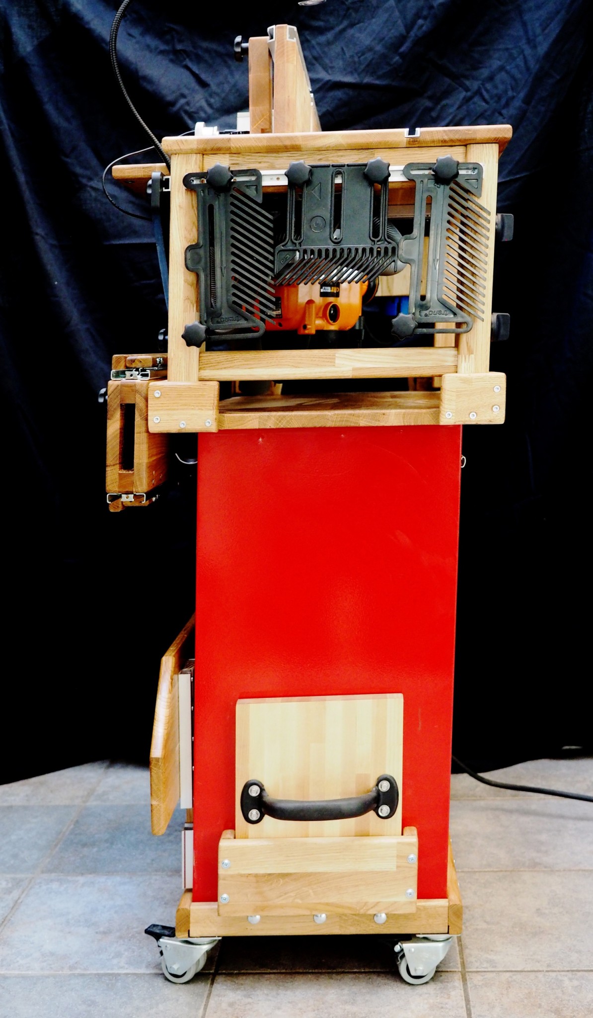

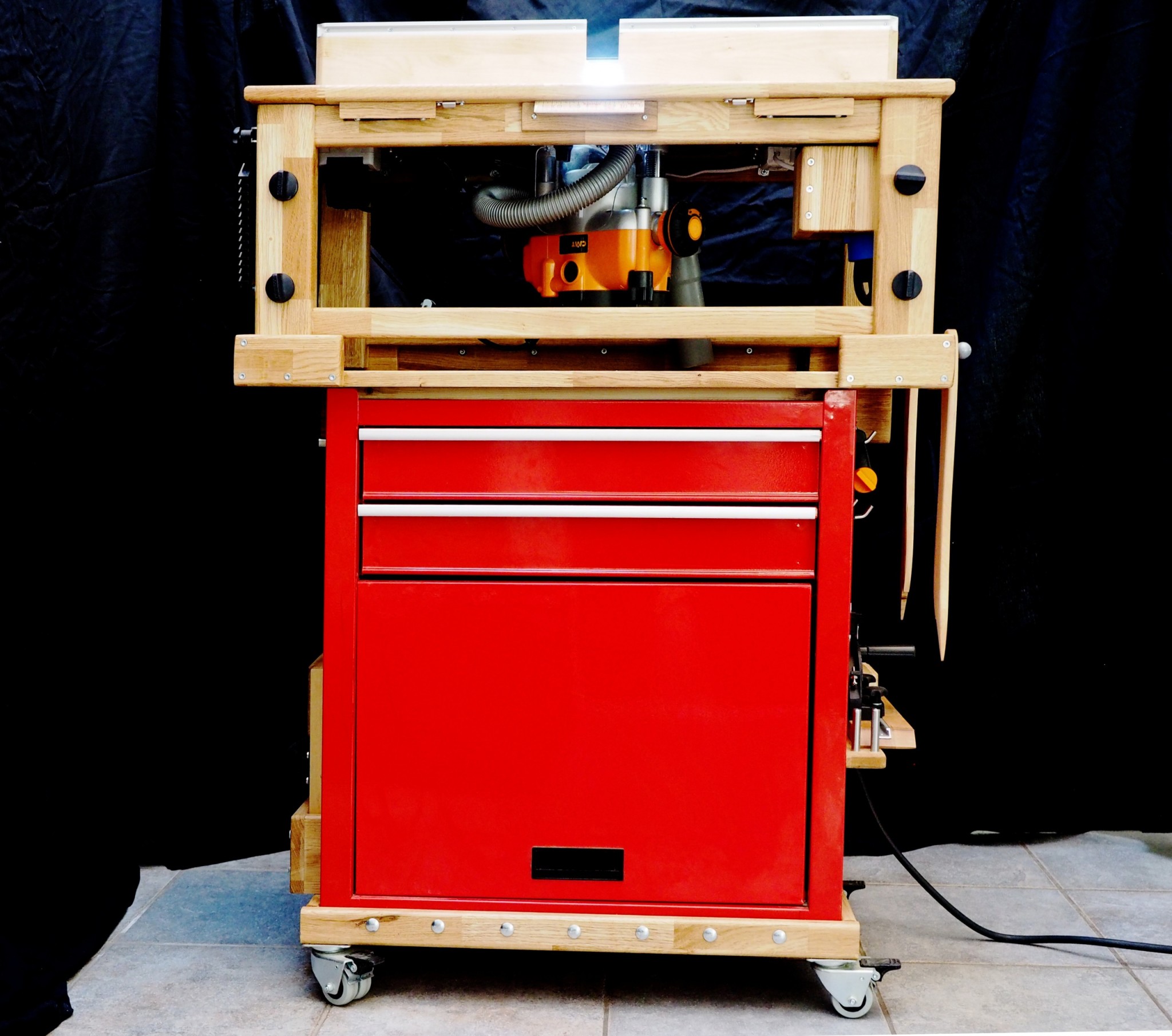

När jag började att skissa på ett egentillverkat fräsbord efter några veckors idésurfande satte jag upp ett antal egenskaper som fräsbordet skulle klara av att hantera.
1. Kraftig fräsenhet.
2. Enkel att hantera med spindelhöjning ovan bordet.
3. Stabil fräsplatta med justerbart anhåll.
4. Mobil måttanpassad bänkmodell som skulle kunna byggas på med olika funktioner och delar.
5. Vacker. Mjuk form. Helt tillverkad i hårt massivträ med detaljer i avvikande färg.
6. Inbyggd belysning av spindeln för noggrannare inställningar.
7. Alla mått och tillbehör skulle vara metriska.
Så här blev det.

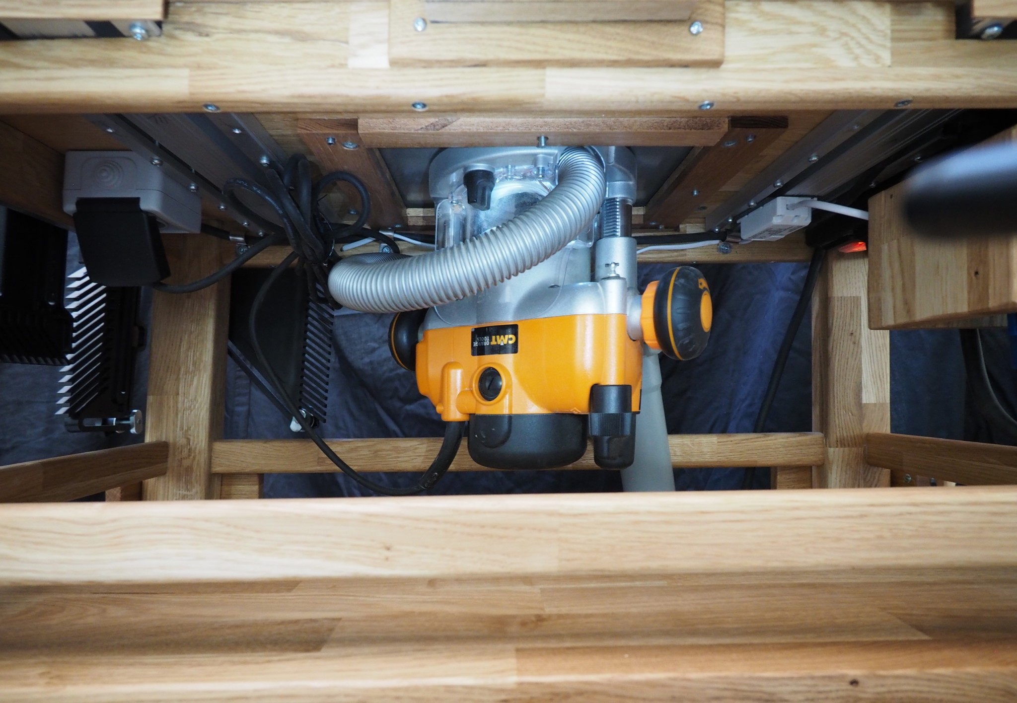

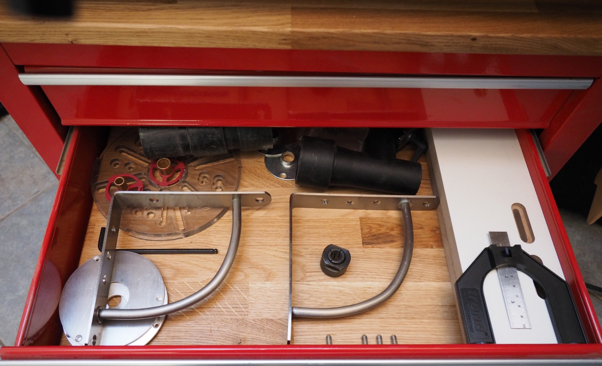

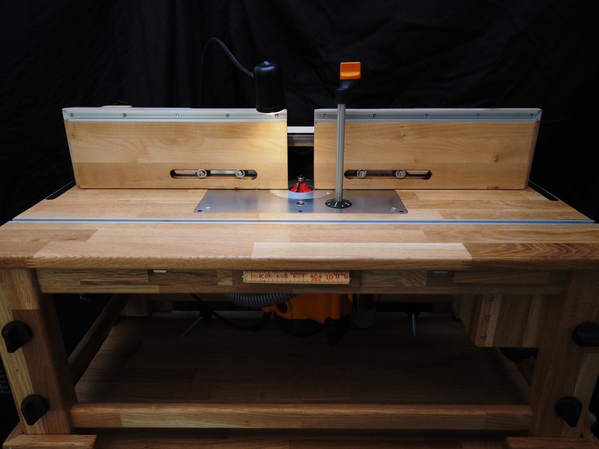

1. Valet av fräsenhet föll på CMT7E väldigt kraftig metrisk fräs.
2. Inbyggd spånhantering med enkel hantering ovan bord och fräsbyte med endast ett verktyg.

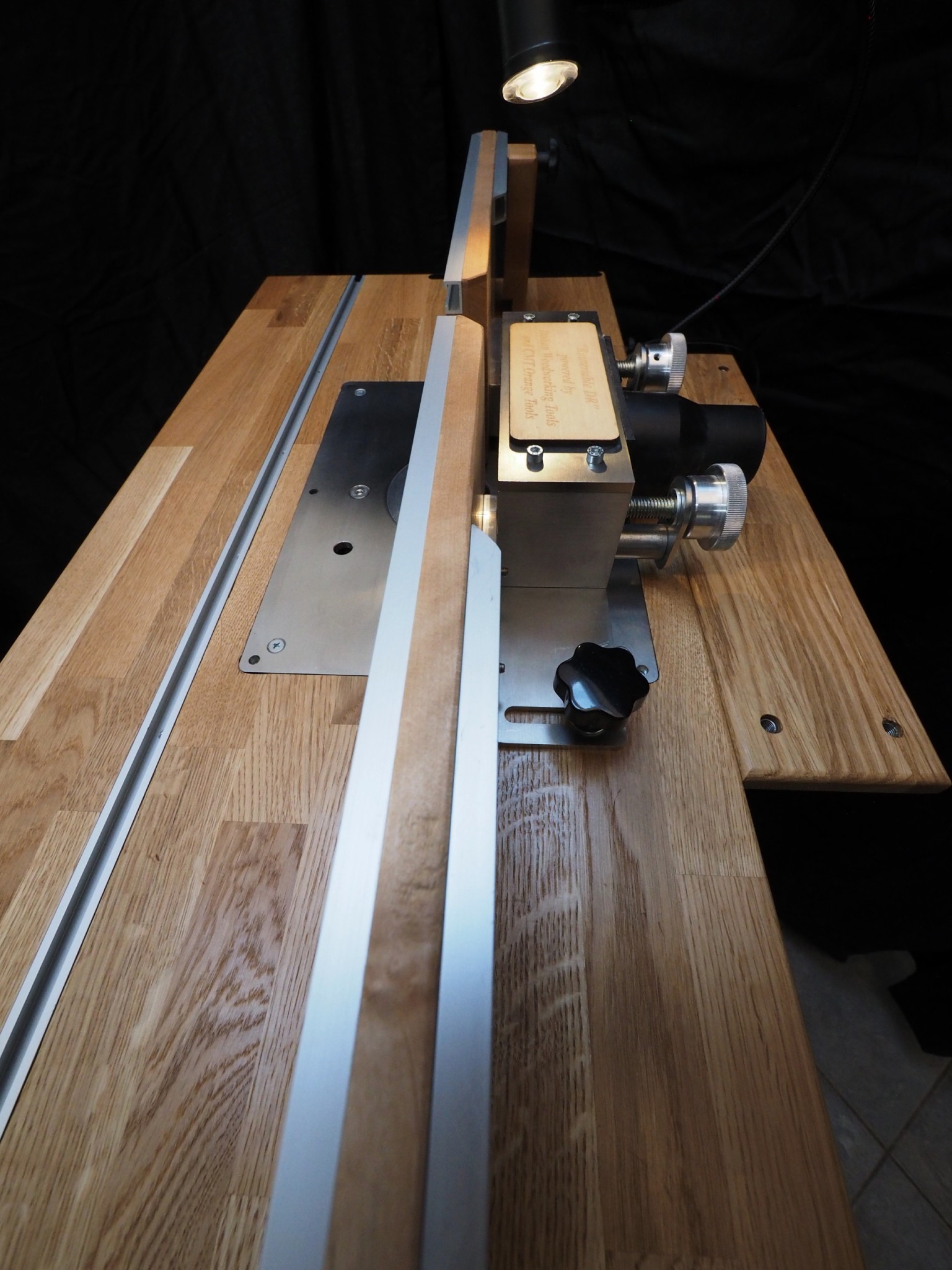

3. Fräsplatta och anhåll i rostfritt tillverkat för fräsmodellen med alla anslutningar förborrade.

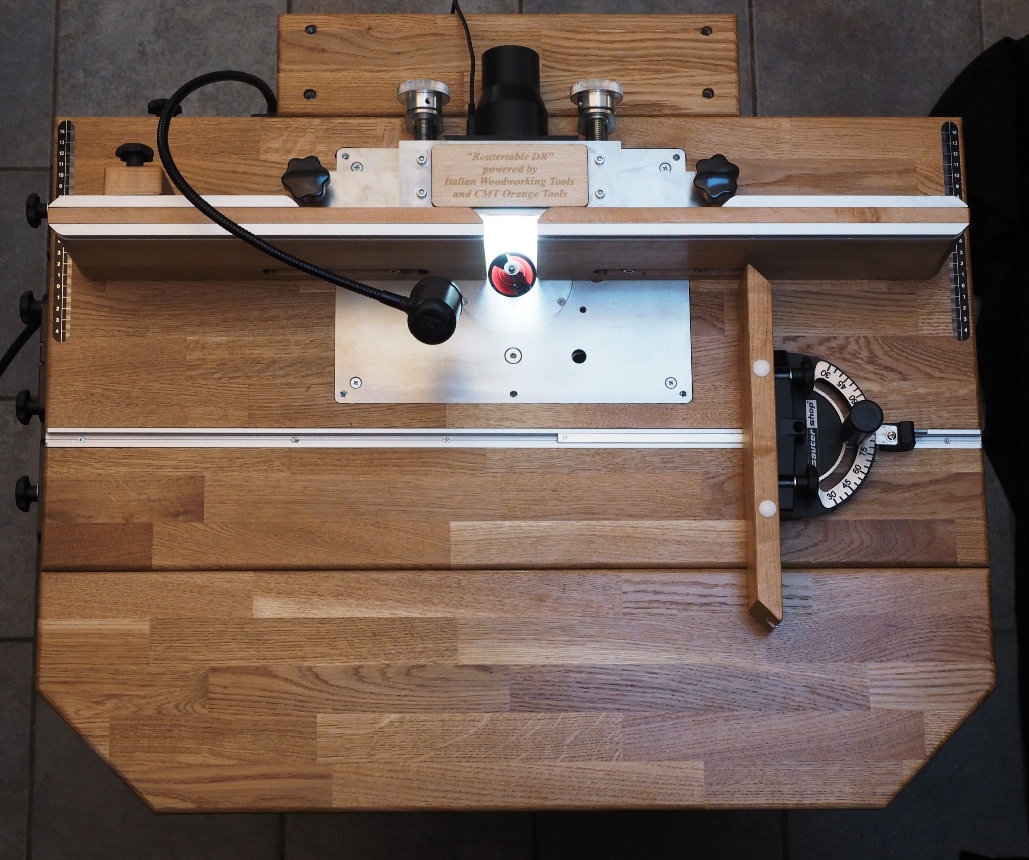

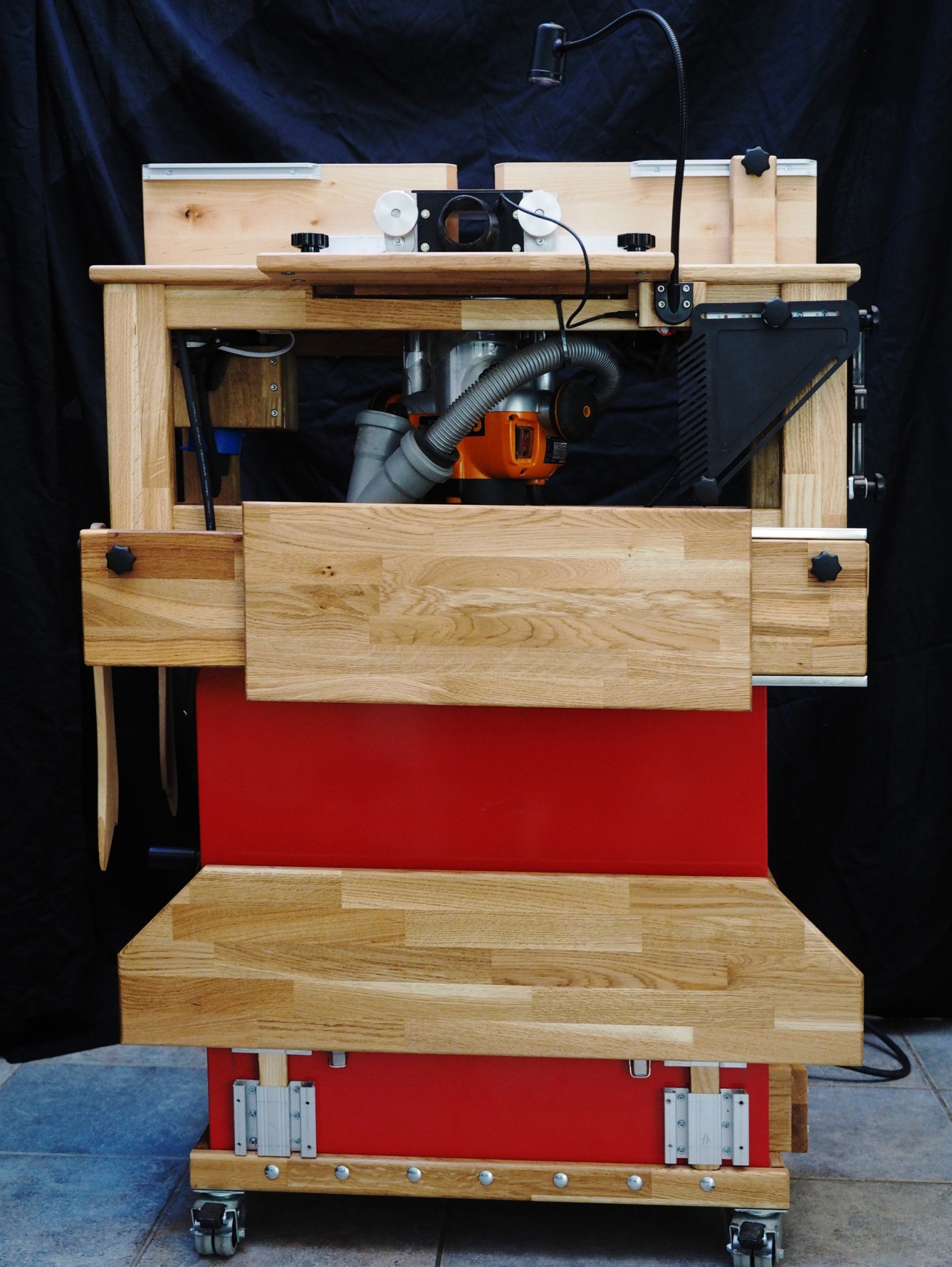

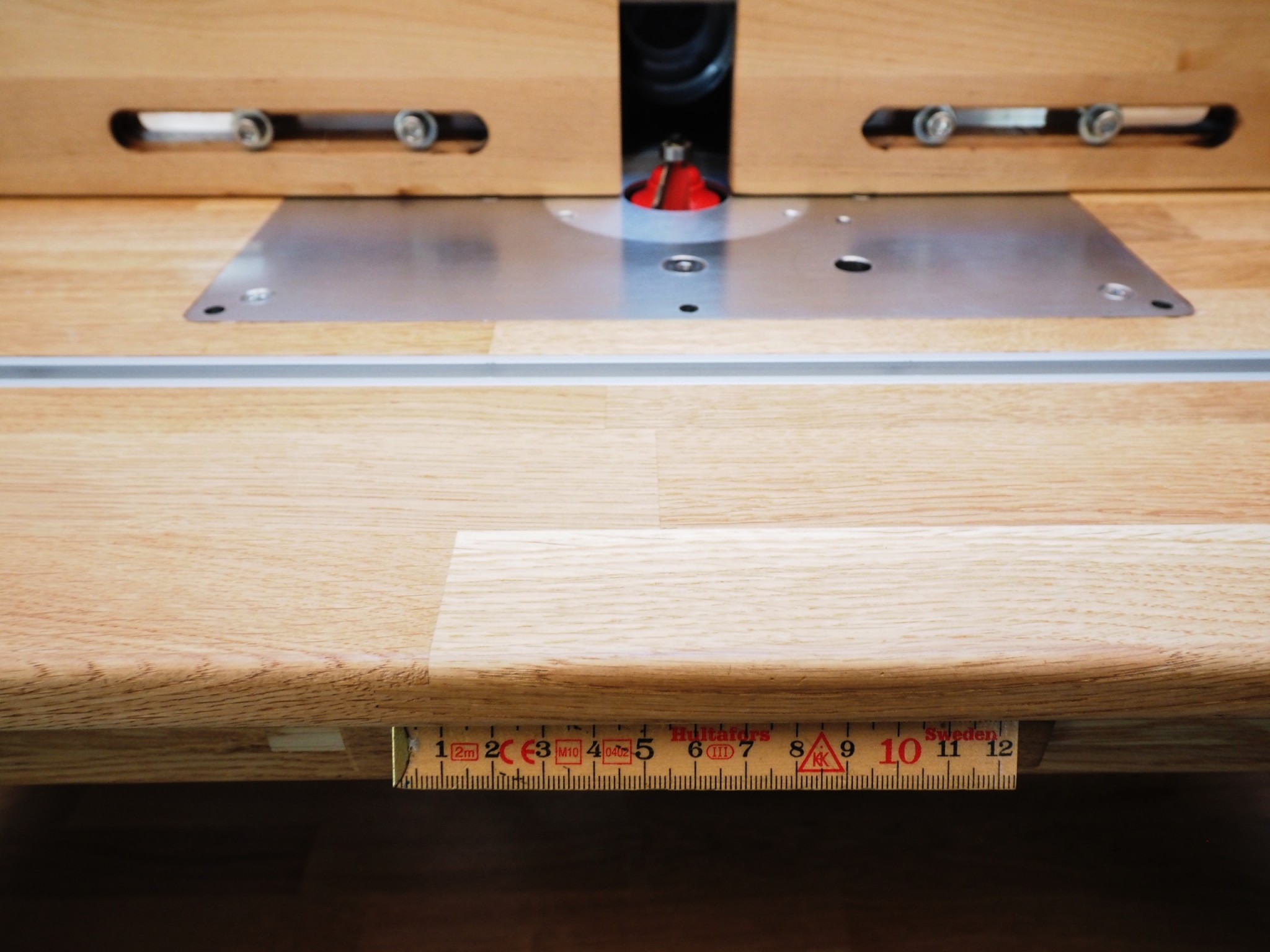

4. Fräsbordet 800mm x 400mm kan enkelt utökas till 600mm i framkant samt ett justerbord.
5. Alla trädetaljer baserades på stavlimmad ekplank 18mm tjock. Björk till anhåll och tillbehör.
6. Två olika belysningar. 12v LED-platta inne i anhållet samt böjbar kartläsarlampa i LED.
7. Infrästa metriska T-pår och skruvhandtag i 6mm och 8mm.

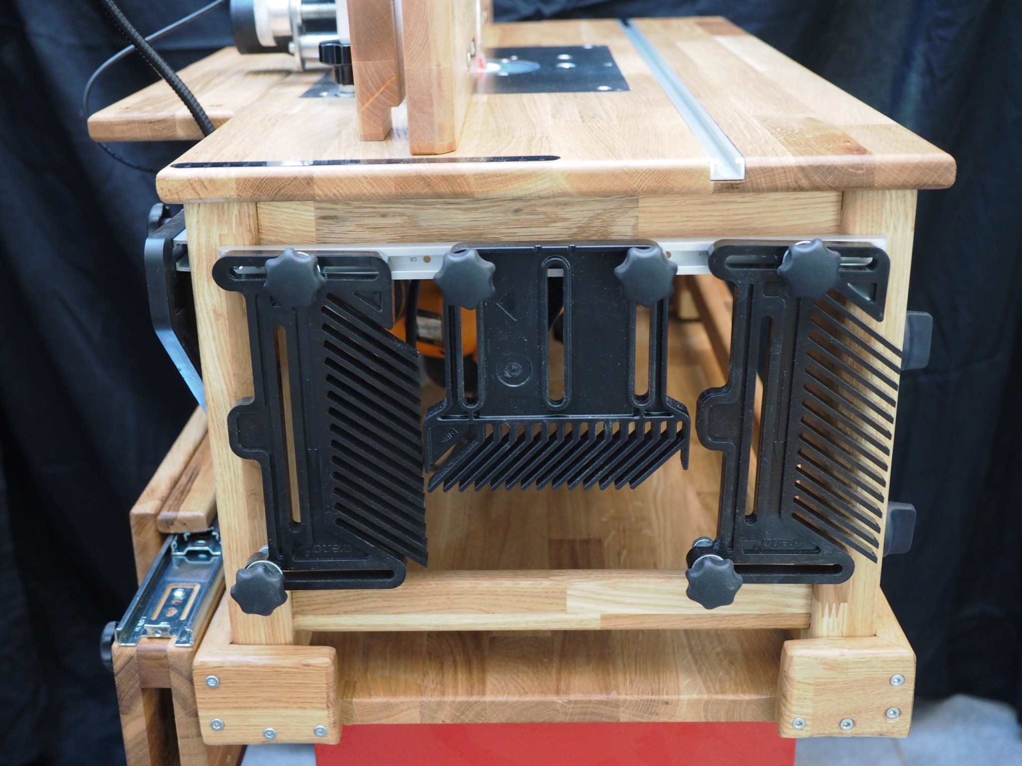

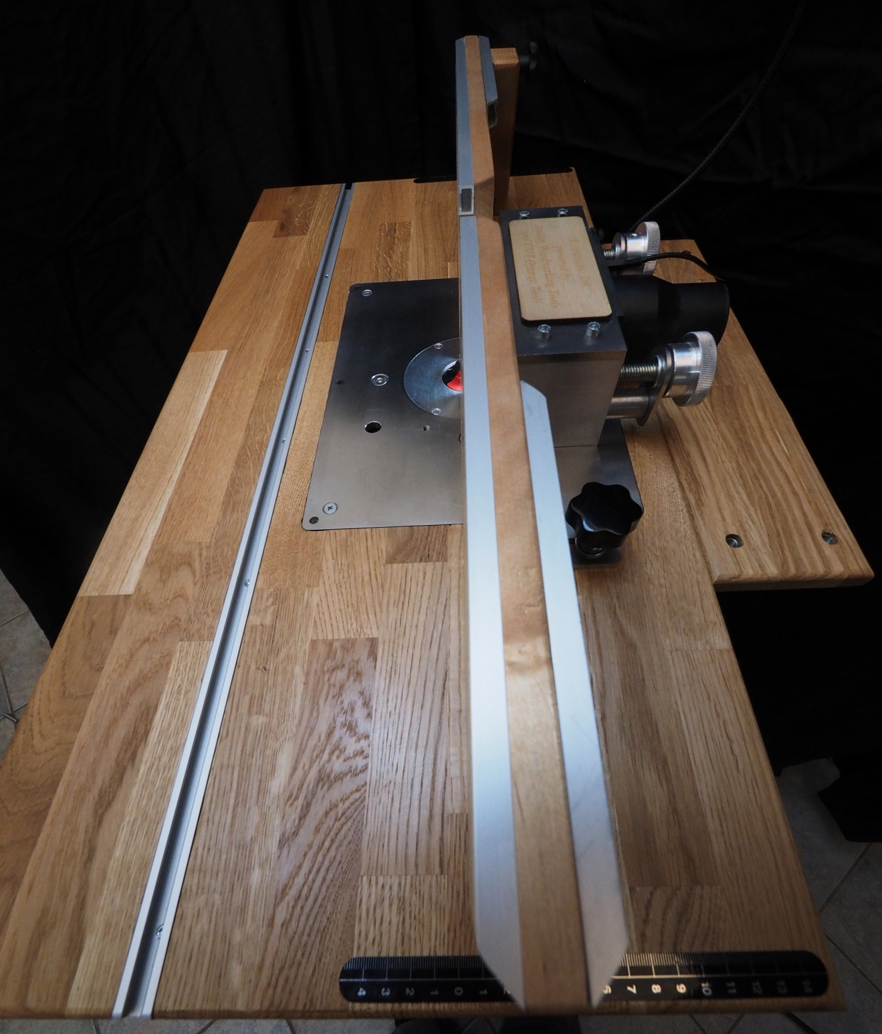

Imponerande bygge o finish. Är det ena främre påhängsbordet ett skjutbord? Vad gör t-tracksen på baksidan av anhållet, parkering för stop och featherboards?

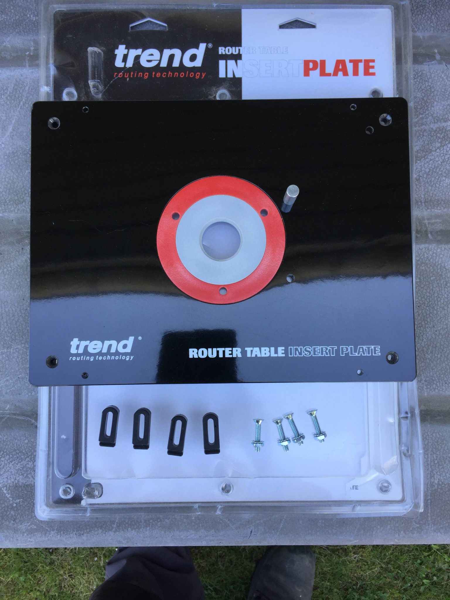

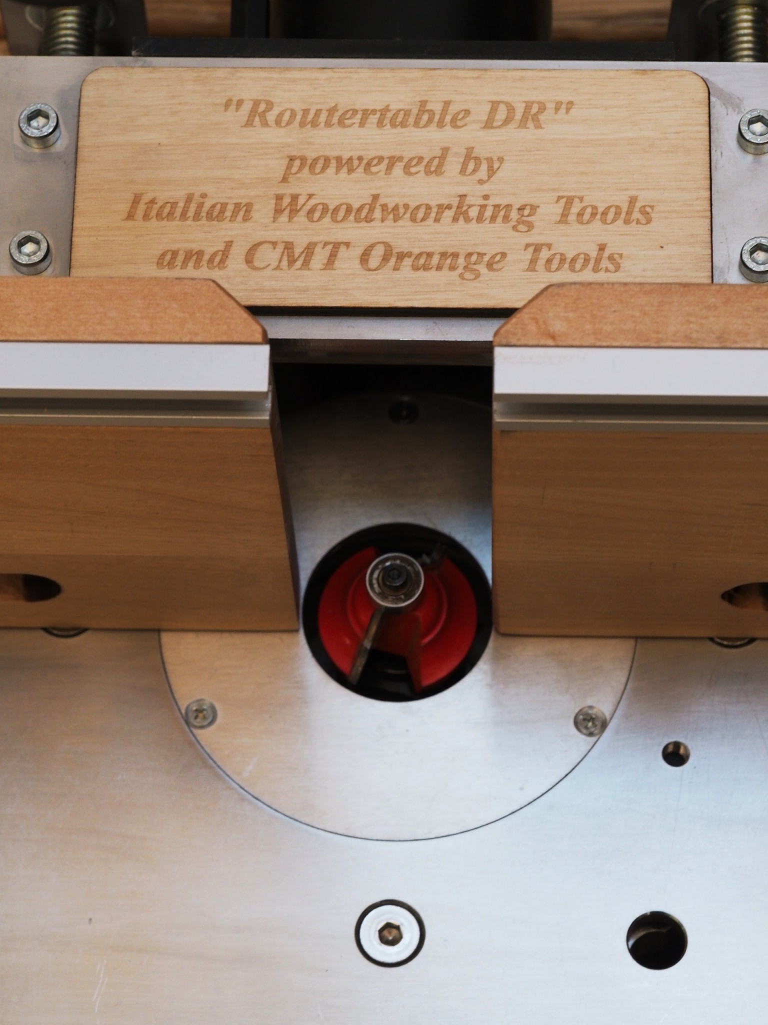

Nu till det jag personligen hade gjort annorlunda; Tror du kommer få fnatt på att skruva loss och skruva dit 3 skruvar för att byta iläggsplatta. Jag hade kört med Incras iläggsringar som sitter med magnet, tar 3 sek att byta iläggsring. Incras cleansweepringar är dessutom ganska hyfsade för sugning underifrån.
Tycker anhåll med mikrojustering förtjänar mätur för att komma till sin rätt, och med din anhållskonstruktion krävs 2 mätur. Om det ska mikrojusteras litegrann så har du utan mätur ingen koll på om hur mycket det justerats och sen måste du kolla med rätskiva att höger o vänster är i linje efter varje justering.

Jag har två extra bord. Ett för breddning 20cm, det fasade. Det andra är ett skjutbord. Där har jag inte bestämt hur fastsättningen av arbetsstycke skall utformas. T-tracksen på baksidan är mycket riktigt till för tillbehör.
Dom tre skruvarna ser jag inte som ett större problem. Fräsplattans kvalitet överväger. Helt anpassad till fräsen vid framställningen. Det ingår 4 st. 4mm aluminiumringar i beställningen.
Jag förstår dina tankar om mikrojusteringen och kommer att klocka skruven hur långt den går på ett varv. Kan tänka mig att sätta en skala bak på rattarna. Jämfört med mitt tidigare Festoolanhåll tycker jag detta har betydligt bättre noggrannhet.
Tack för dina inputs!
Mvh/Dag

Vad gäller microjusteringen tror jag spontant att det rent praktiskt blir bättre precision med klockor vs. graderad skala. Detta pga av backlash i skruven.

Gick ut i verkstaden och mätte backlash i skruven. Helt rätt som Ola och du påstår.
Två digitala mätklockor med fäste beställda på ALIEXPRESS. Kostnad 230:- inkl. frakt.

Är det någon som har behov av en ny Trend fräsplatta som har blivit över i bygget?
Hör av dig i så fall. Skickas enkelt med Posten.
