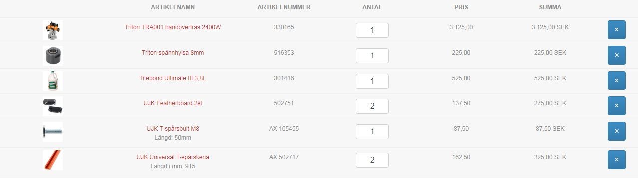

Jag tolkar det som att man får med 12mm och 12,7mm?stigen skrev:
https://www.swedendro-tools.se/shop/product/triton-tra001-handoverfras-2400w
