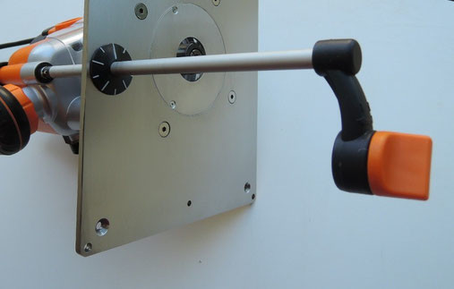

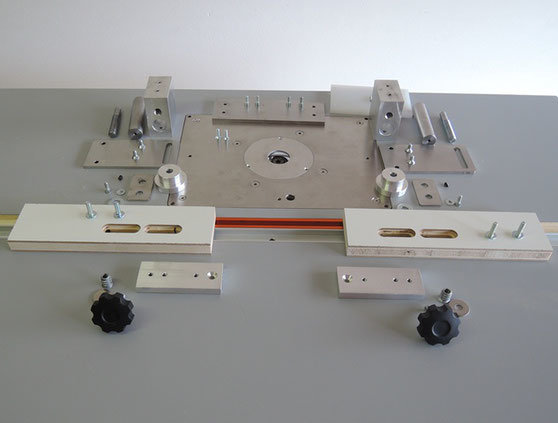

Har forskat omkring en längre tid och kollat av vad som kan vara intressant för ett eget måttanpassat fräsbord med fräsjustering ovan bord.
Följande komponenter har nu beställts och jag kommer framöver att informera om bygget.
Fräs: CMT7E
Fräsplatta: Rostfri med förborrning för CMT7E
Anhåll: Justerbart anhåll i rostfritt med utsugsadapter. Otroigt välgjort!
Fräsbord: Stavlimmad oljad ek.
Anhåll och tillbehör: oljad björk.
Fräsbordet tillverkas i bänkmodell och storleken blir troligtvis 80cm X 40/60cm med inbyggd förbreddning.
Uppdatering följer under arbetets gång med bilder och erfarenheter och tips!

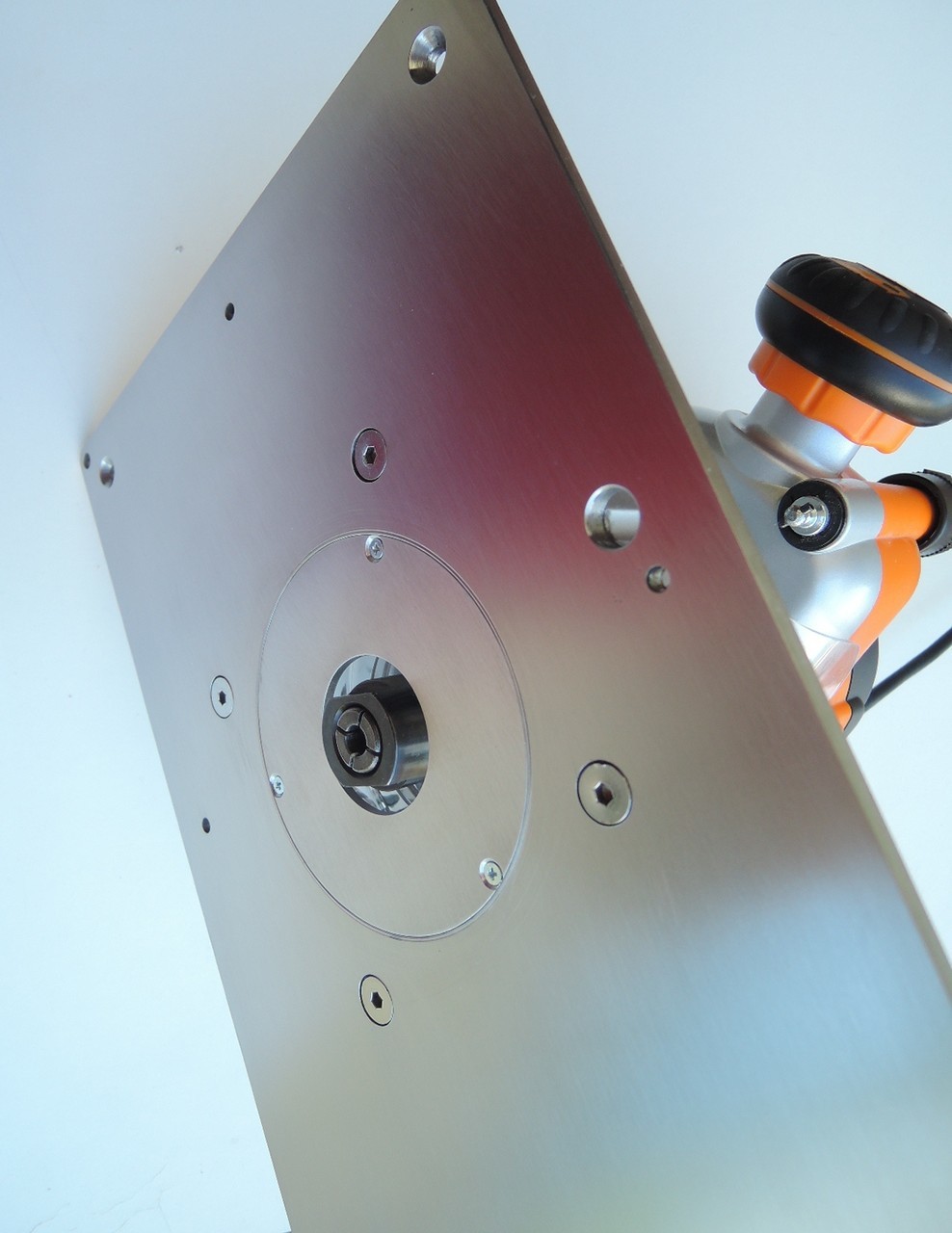

Hej vectrex!

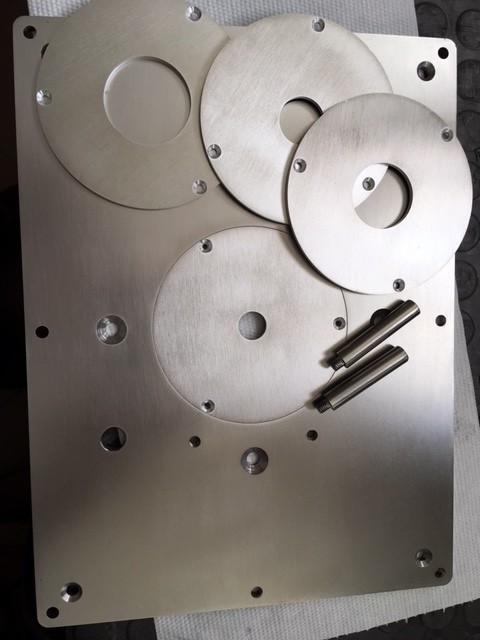

Fräsplattan och anhållet tillverkas i Italien av en liten tillverare (troligtvis finmekaniker) efter din egen beställning.
Priset för anpassad platta och fräsanhåll är ca. 290 Eur inkl. frakt. Prylarna kommer i morgon med TNT.
Jag kommer att göra en lista på alla produkter med beställningsadresser när allting är hemma. Jag har valt att göra bordet med metriska mått. T-spår och rattar/skruvar är också på väg hem. Fjäderanhållen kommer jag att själv tillverka i oljad björk. Det är roligare att använda en vacker egentillverkad maskin!
Jag uppskattar totalpriset till ca. 7-8 tusen kr med fräs och alla komponenter på plats. Det är ungefär hälften av vad ett fabriksbyggt kostar. Dessutom blir det precis som jag själv vill ha det och troligtvis betydlgt mer känsla i verktyget.

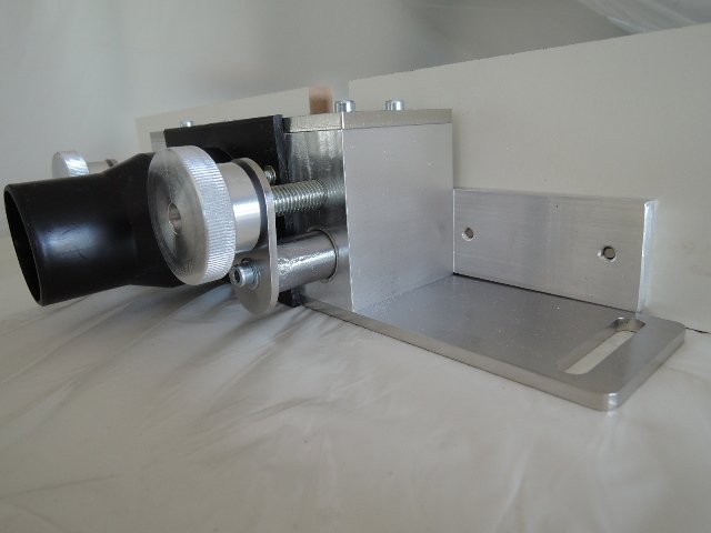

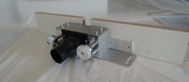

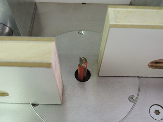

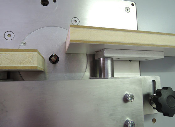

Jag blir inte riktigt klok på anhållet. Ser ut som mikrojustering på höger o vänster sida, men vad kopplar stängerna mot, stående aluplattan som själva anhållet fäster mot? Den ser ut att sitta fix mot fronten men det kan vara en synvilla.
Undrar också vad som låser positionen efter att mikrojusterandet är färdigt.
Hej Ola C!
Anhållen fäster mot en rostfri platta kopplad till microjusteringen. Annhållet på bilden är troligtvis inte helt klart vid fototillfället.
Kolla bifogade bilder på hur det ser ut.
Hej igen!
Blev ett fel med den ena bilden.
Här kommer lite mer infobilder.
Ja, vad skall man säga!
Fick hem delarna från dem italienska fräsaren i dag. Otroligt fint! Ett konstverk! Nu blir det påskfirande med familj och vänner men sen........

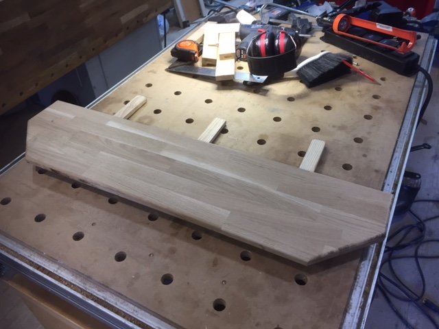

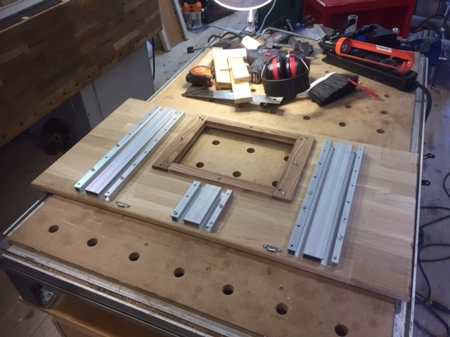

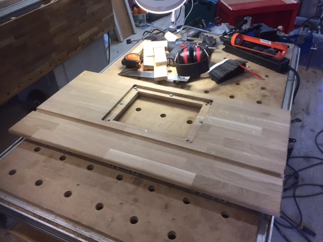

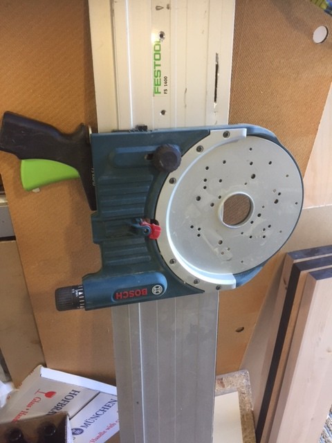

Åter tillbaka hemma och projektet har startat. Råkade ut för ett missöde när plattan skulle fräsas ner. Det gick för bra. Plötsligt vandrade fräsen iväg 30mm för långt! Bara att göra om och göra rätt!
Satte stoppklossar på skenan och då fungerade det.

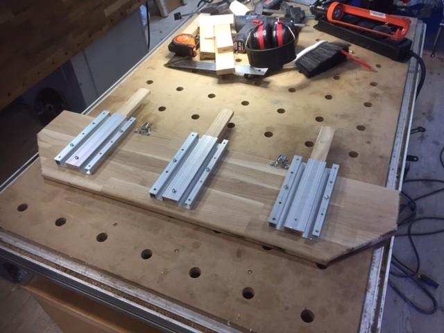

Fräsbordet görs av stavlimmad skiva från Rusta. 18mm tjock och bredd 400mm. Då skivan inte är så tjock limmade jag på lite extra lister så att "Rampamuffarna" för justering och fastsättning skulle sitta säkrare. Hittade en aluprofil i "bra och ha högen" som passade fint att bygga styrningarna till bordsextensionen. Några askbitar kompletterade det hela. Jag valde att skära hörnen 45 grader för att få det smidigare när man fräser. Kombinerade mina äldre Festoolskenor med Bosch fräsadapter. Fräste också ner ett metriskt T-spår för kommande projerkt.
Det fungerade utmärkt!
Nu håller jag på med bänkstativet som också kommer att göras av Rustaplanken. Fortsättning följer.........

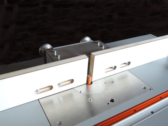

Hej!P p.lundgren skrev:
Här har du länken till det färdiga bordet!
https://www.byggahus.se/forum/threads/routertable-dr-vers-1-1-klart.296124/
Med vänlig hälsning, Dag
