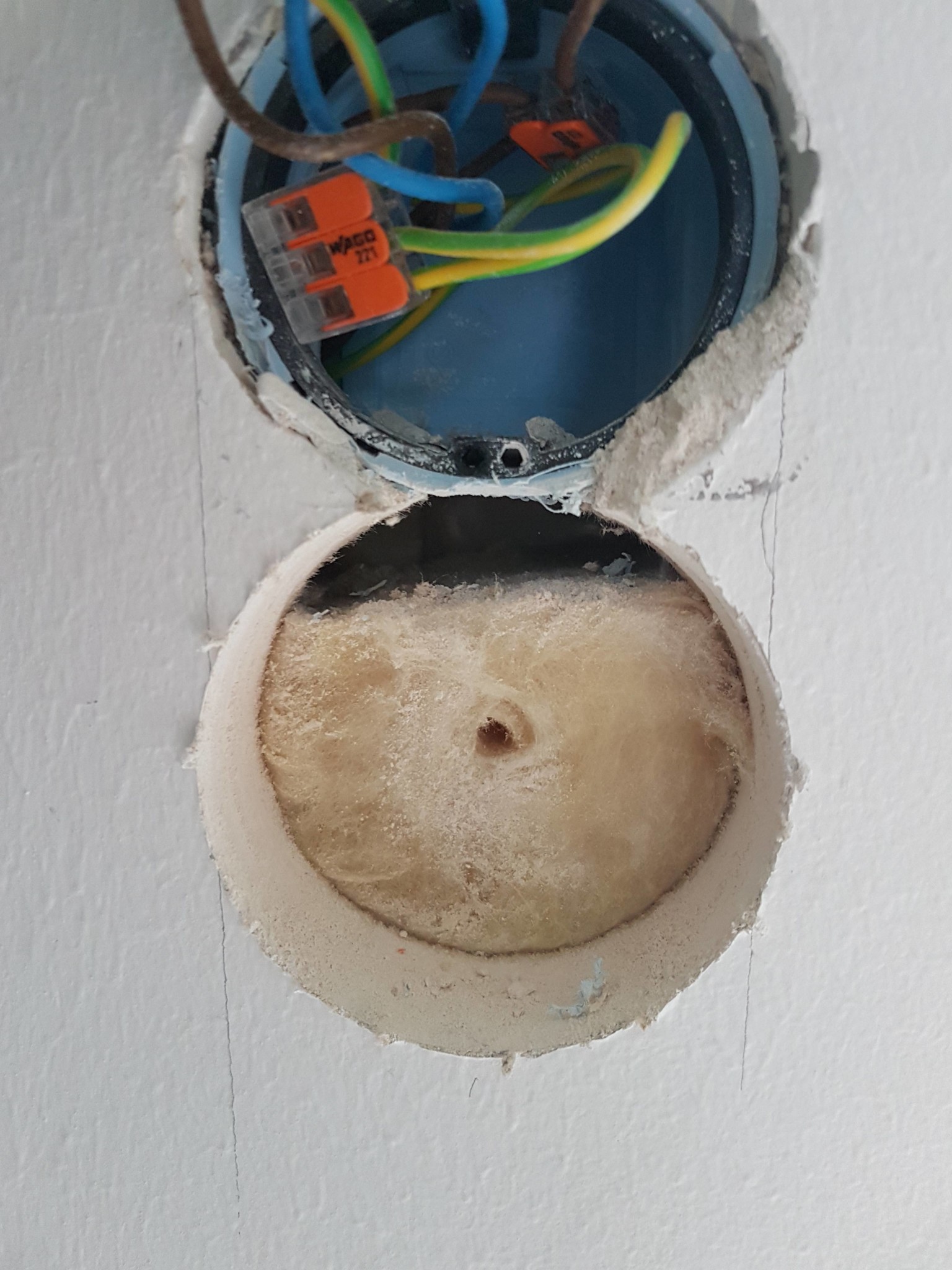

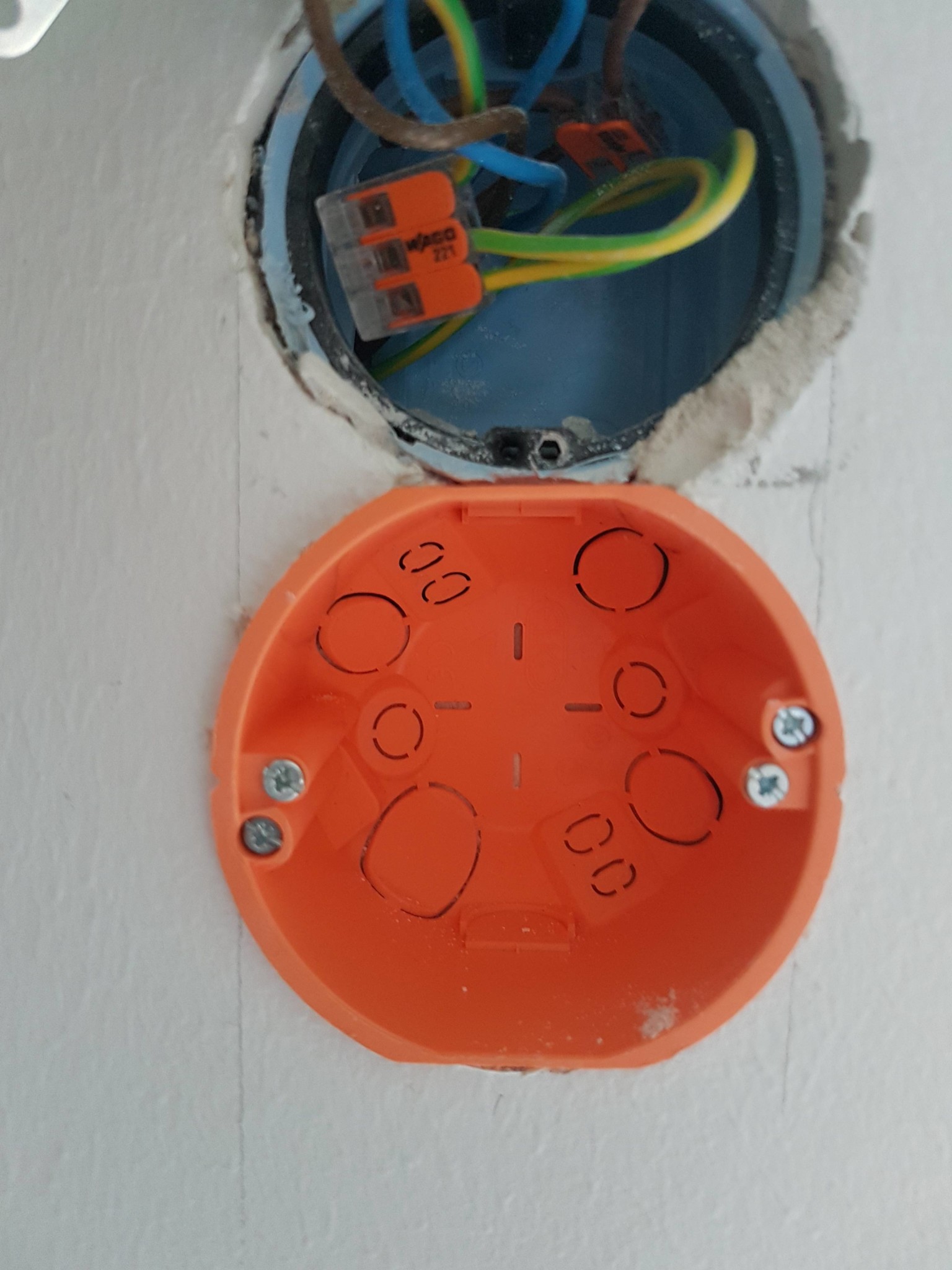

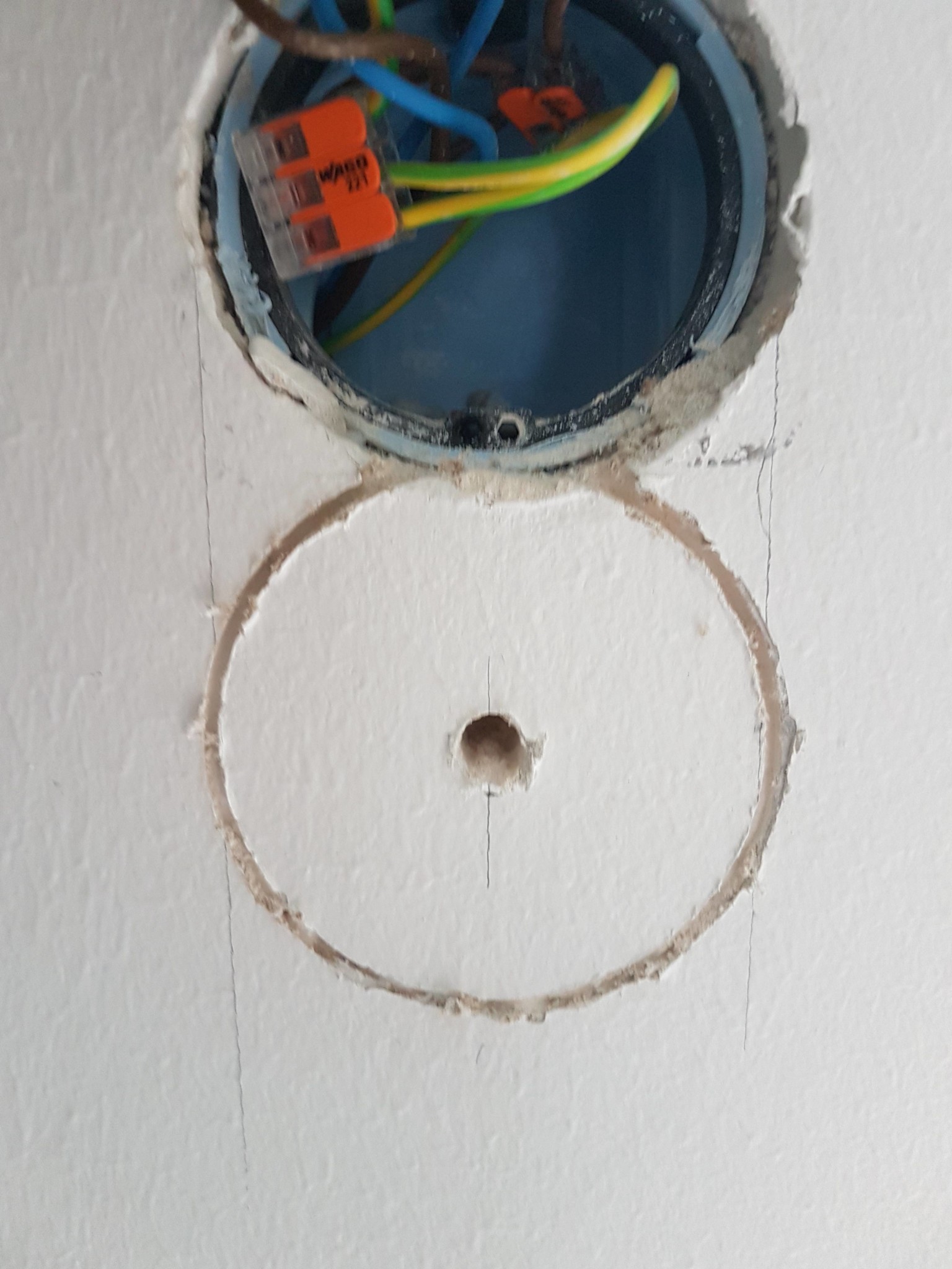

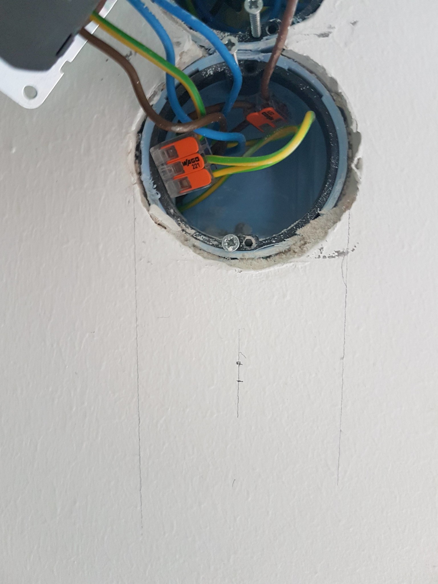

Nu har jag äntligen hunnit genomföra det här lilla projektet och delar gärna några bilder ifall någon annan undrar.
Jag utgick alltså från apparatdosans kant, inte hålets kant.
Kolla om det stämmer...
Det var hur lätt som helst.
Tada!
Sedan kan noteras att just den här orngea multidosan inte verkar vara tänkt för att dra kabel från dosan just ovan. I alla fall passar inget av hålen för detta när man har dubbelgipsvägg. Men det gick så klart att lösa.
Tada!
