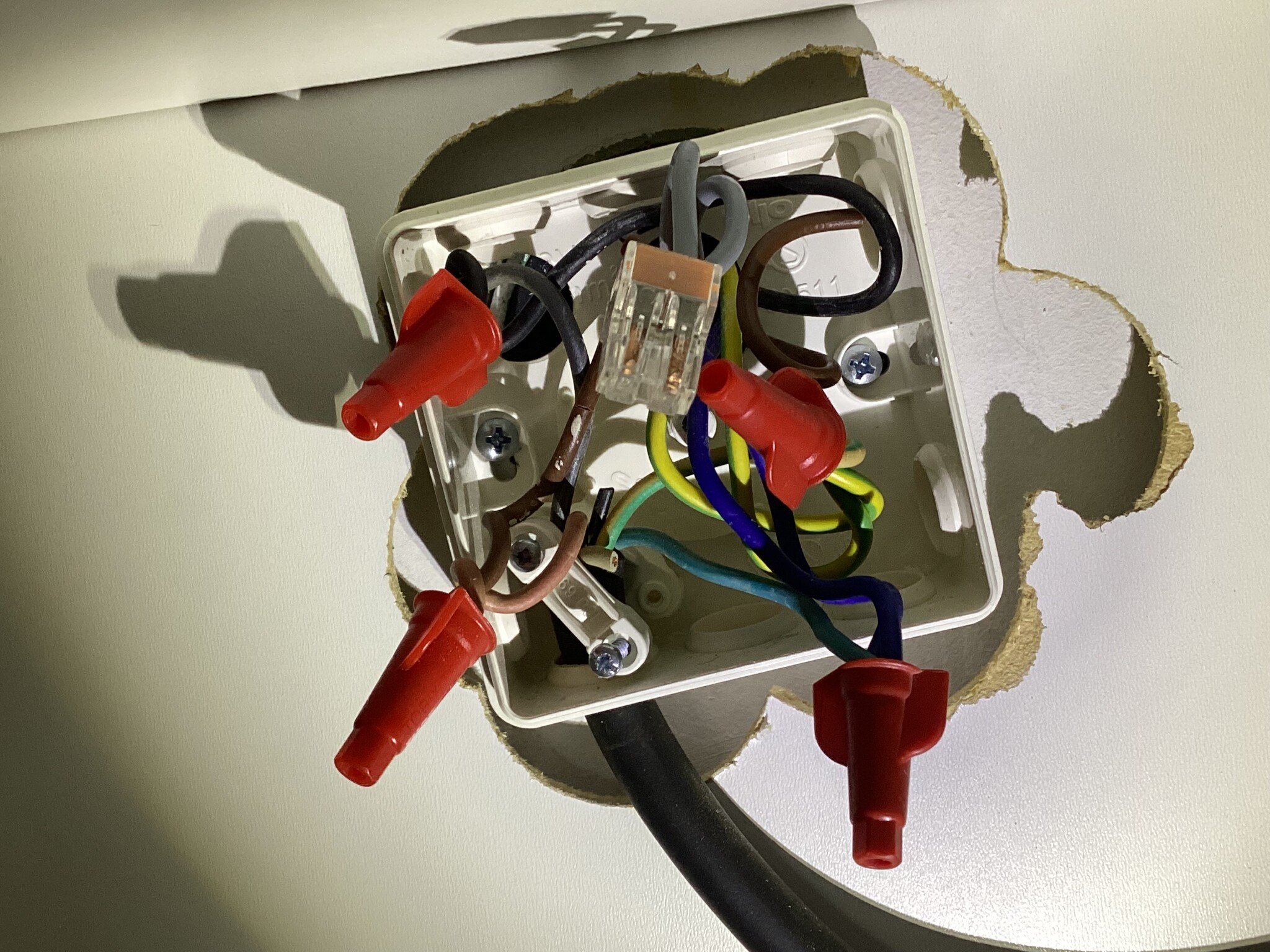

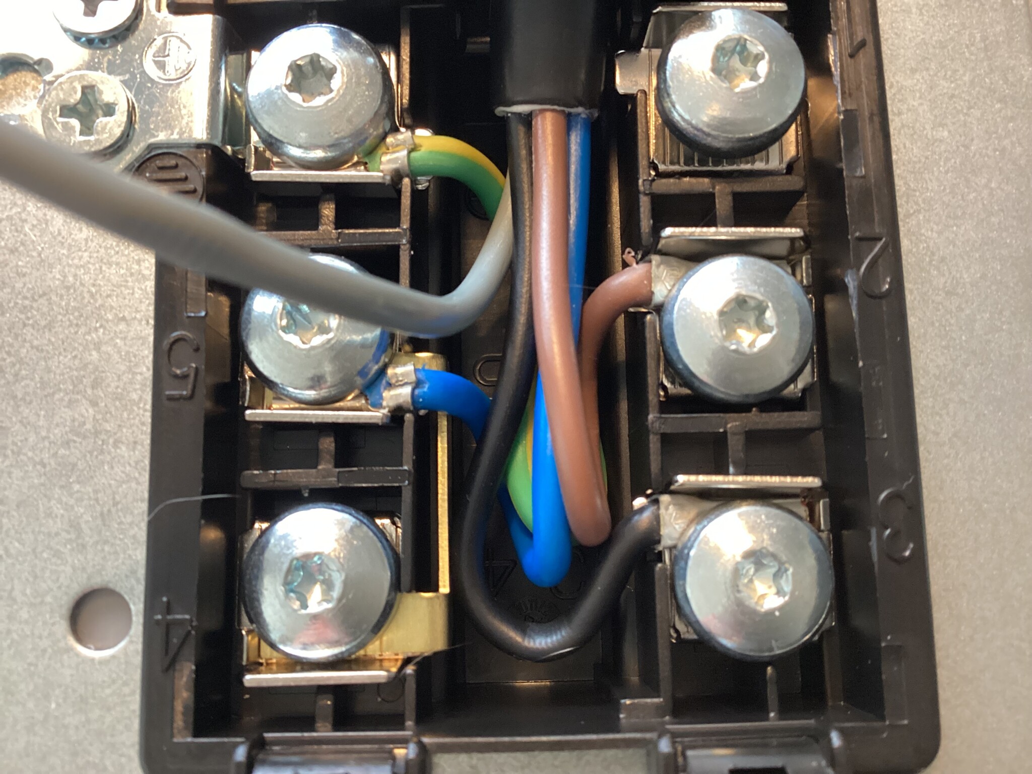

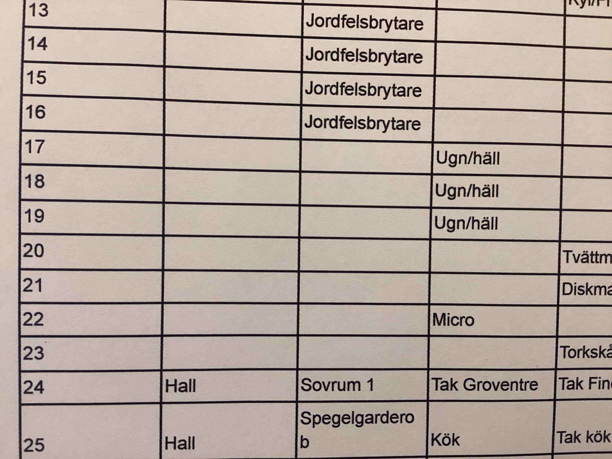

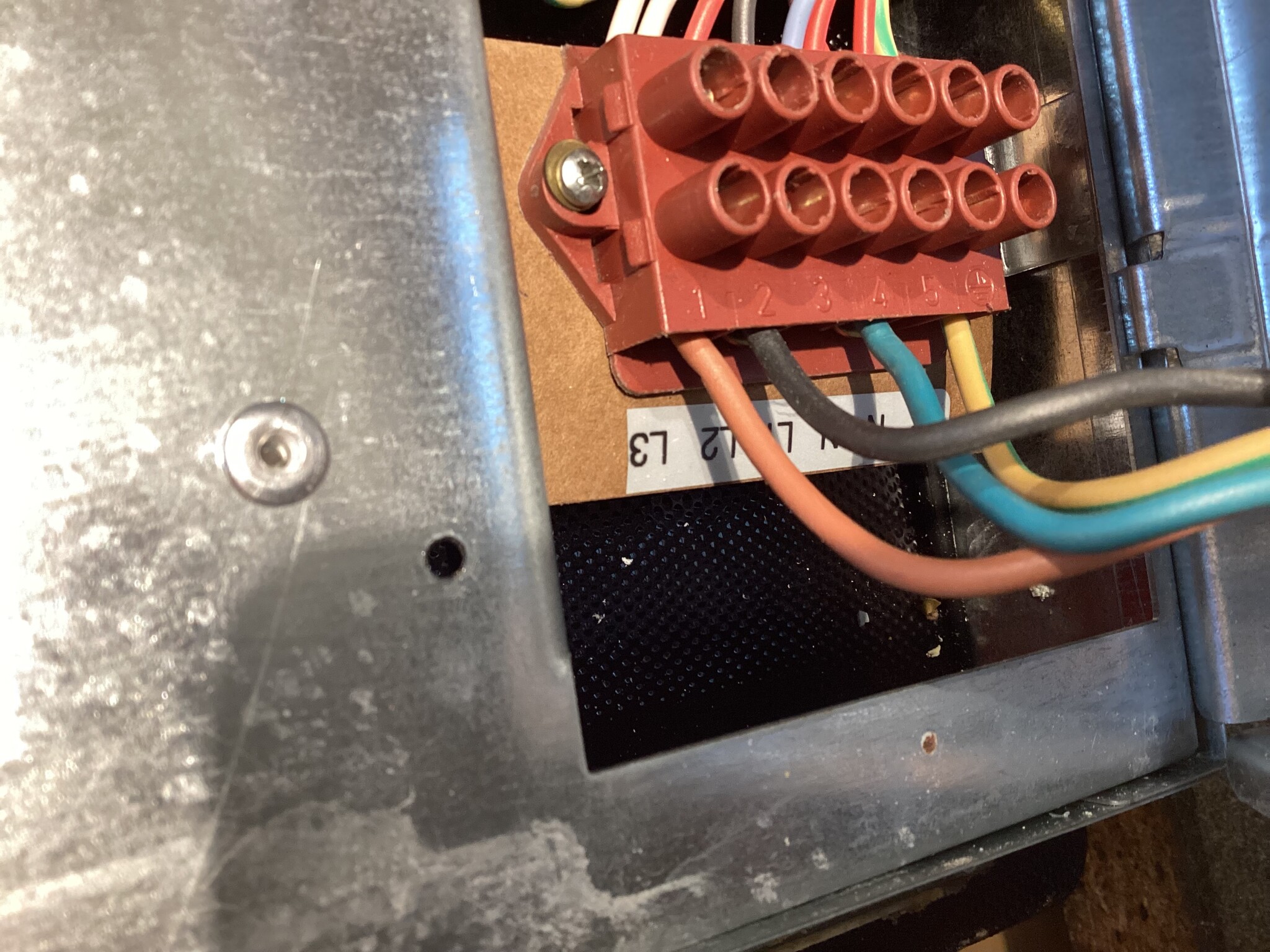

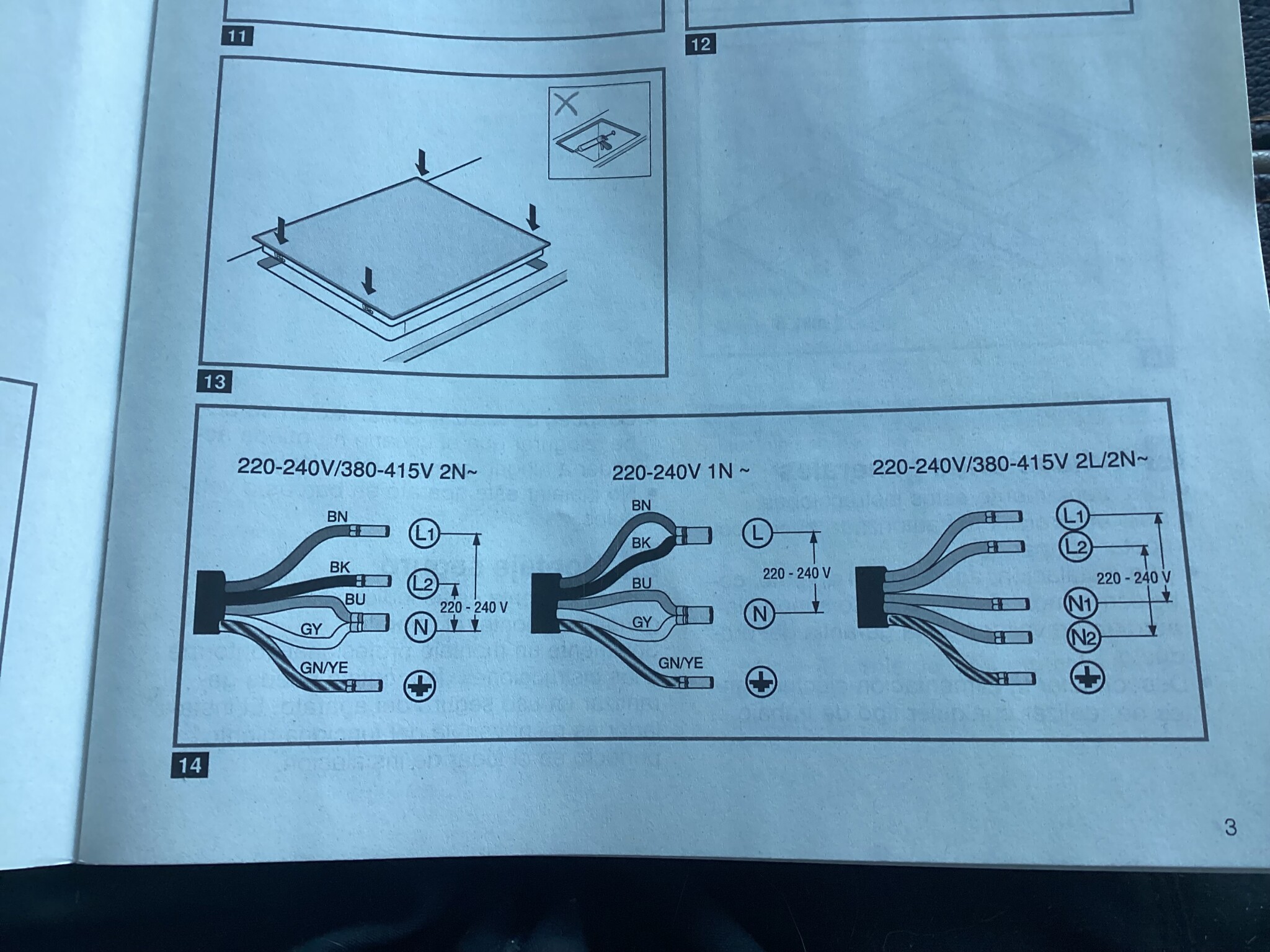

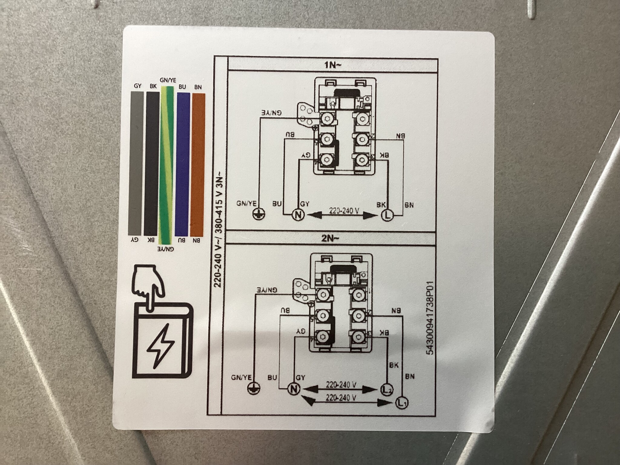

Sitter och läser om installation och att många tycker att det är konstigt med två separata noll ledare på hällen= Holland. Jag har då funderingar på bygeln som sitter där.Är det den som ser till att nollan upprätthålls på två kretsar och att två separata noll ledare är onödigt. Siemens elschema på baksida häll ser då också lite vilseledande ut. Har haft en keramikhäll sen 2005 som den stora ytan på slutade fungera, luktade typ bränt och levererade inte värme längre. Alla andra fungerar fortfarande dock. Skickar med bilder på tankesätt och funderar på om jag jag gjort rätt koppling för induktionen. Isolerar jag den grå i båda ändar så blir koppling till elcentralen och anslutningsdosan exakt samma som idag och som den varit med keramikhällen. I anslutningsdosan är i dag, två svarta två bruna, tre gröngula och tre blå tvinnade var för sig och vidare till keramikhällen. Två grå går vidare till ugn?
Bild 1 Anslutning i Induktionshäll
Bild2 Anslutningsdosa kopplingar till keramikhäll

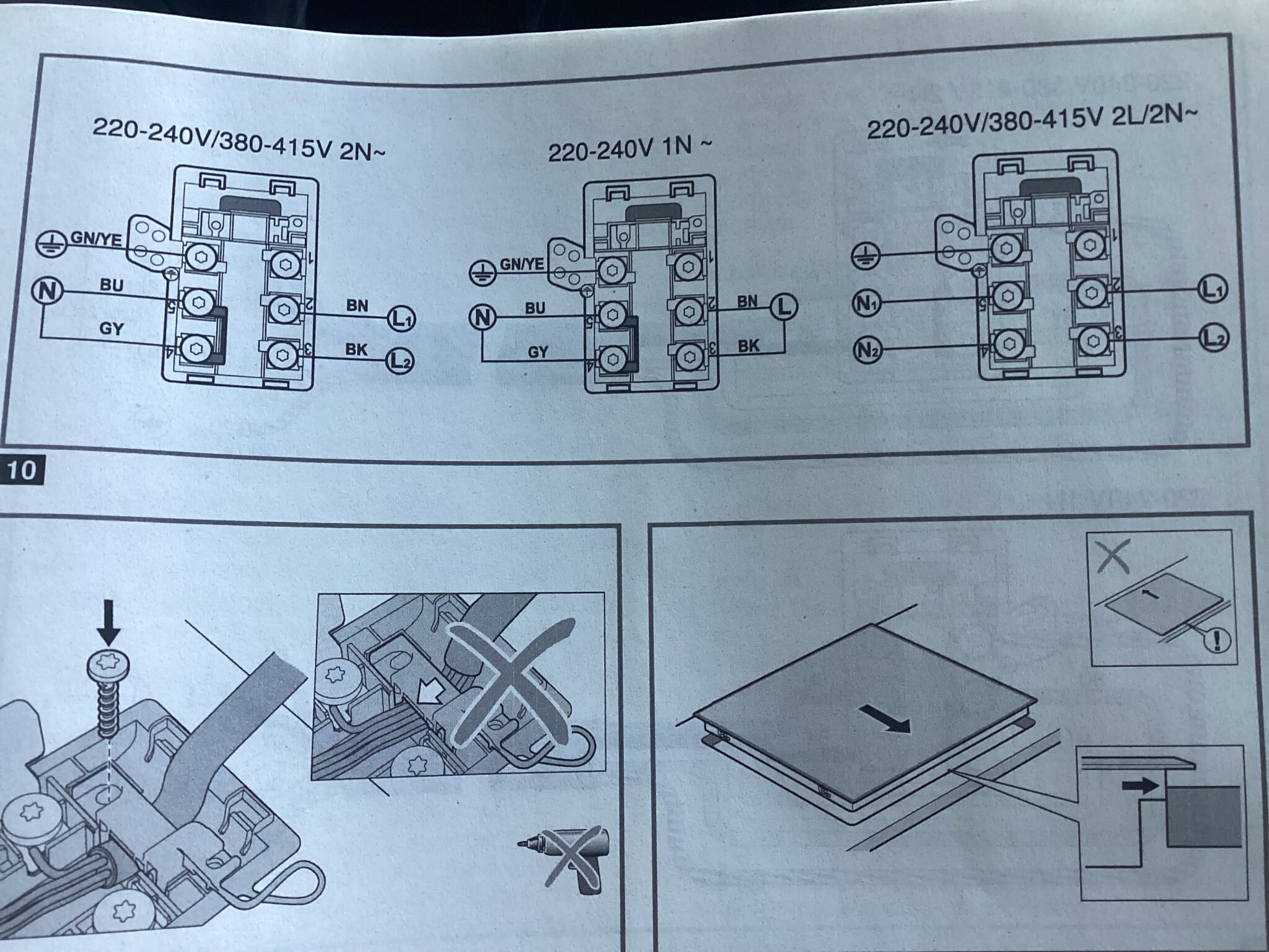

Bild5 Anslutning keramikhäll

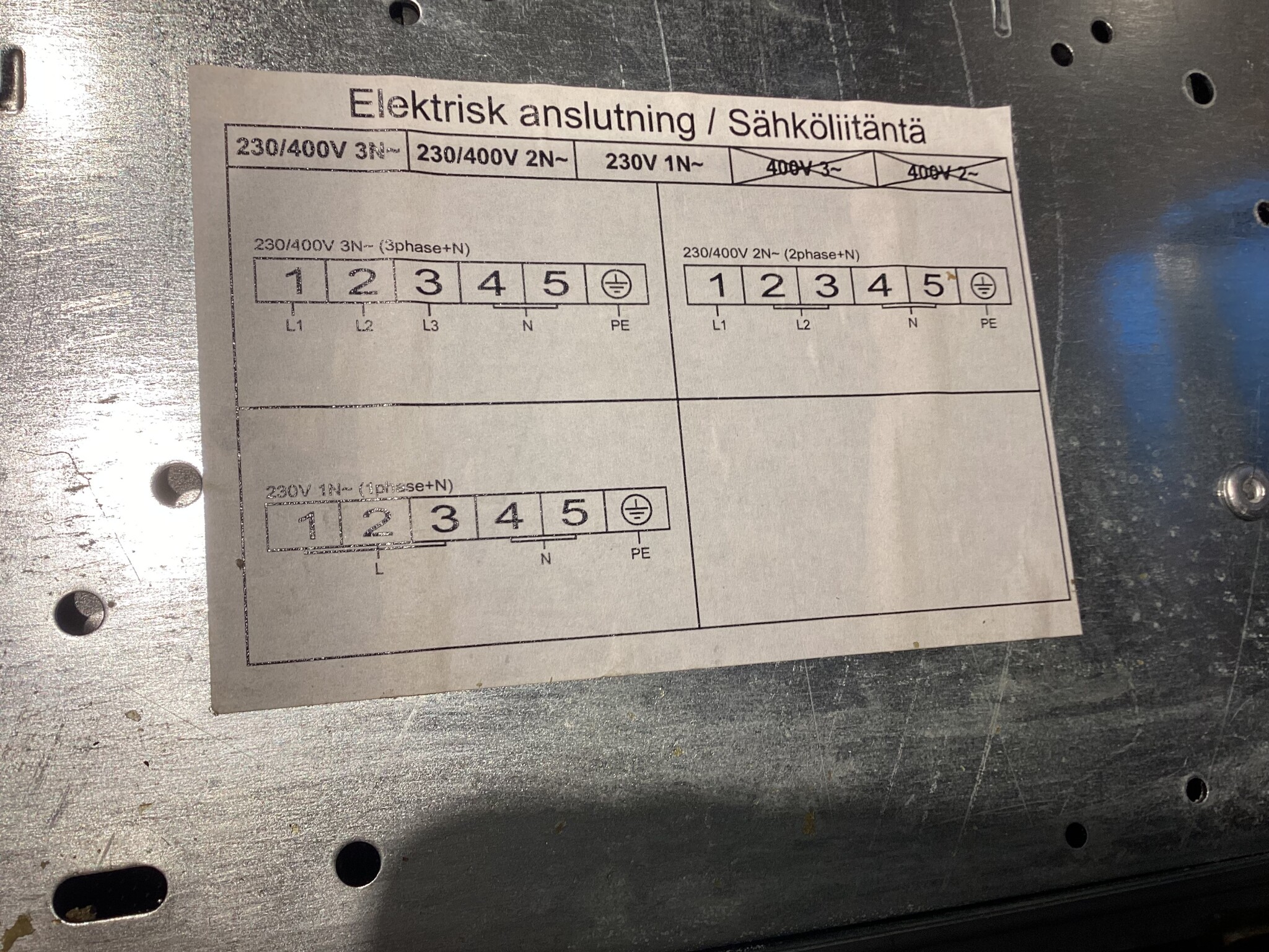

Bild6 Schema på baksida induktionshäll
  • Elektrisk kopplingsdosa med flera färgade kablar anslutna till skruvplintar.
  • Elritning med kopplingsschema för 1N~ och 2N~ konfigurationer, färgkodning av kablar, samt symbol för elektrisk säkerhet.
  • Inkoppling av färgade kablar i en röd kopplingsplint monterad i en metallram.

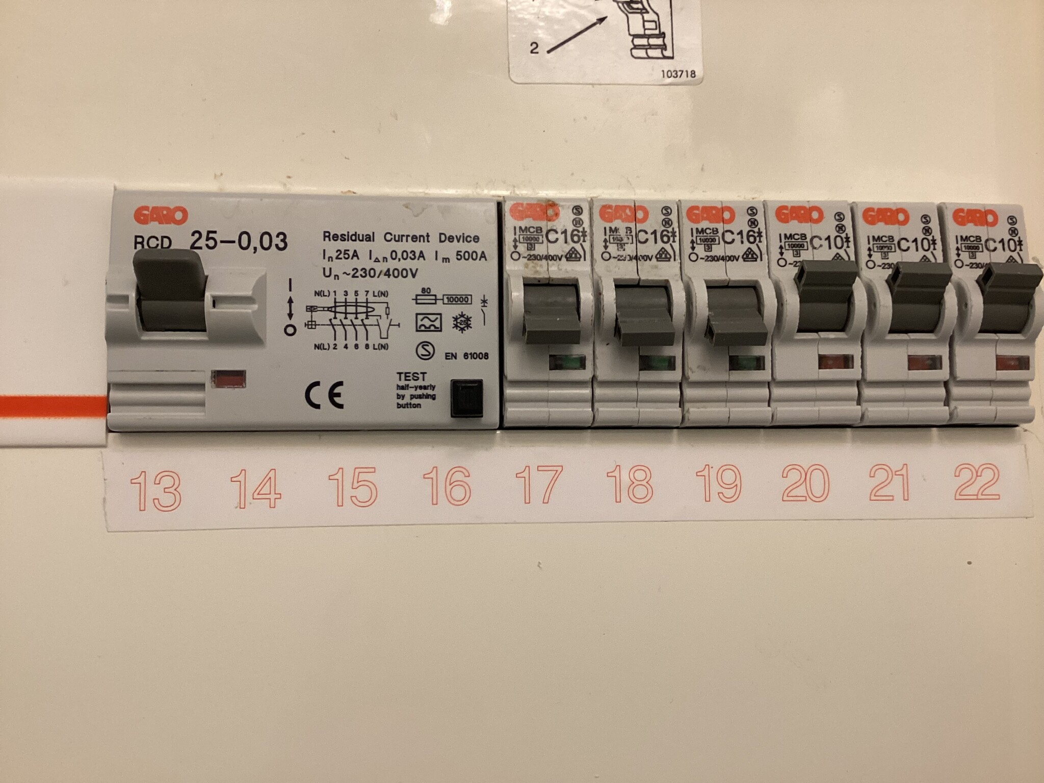

  • Säkringsskåp med automatsäkringar och jordfelsbrytare, etiketterade med nummer 13 till 22.
  • Tabell med text som listar olika elkretsar, inklusive jordfelsbrytare och apparater som ugn, häll, micro och områden som hall och sovrum.
  • Elektrisk kopplingsdosa med flera kablar i olika färger och röda plastlock, monterad i en vit vägg med ett ovalt hål.
Ja
Det är väl enklare att ansluta den grå enligt schemat än att isolera den.
Trebor4
BirgitS BirgitS skrev:
Ja
-Ok. Tack för svar BirgitS. Du menar att ansluta den i hällen för enkelhetens skull enligt schema men inte ansluta den andra ändan i anslutningsdosan.
BirgitS
Jag tänkte så förut men det är kanske bäst att ha den oansluten i båda ändarna. Grå används ofta som den tredje fasen och det ska man ju inte blanda ihop med en anslutning till nollan.
Sen är det få amatörer som kan hantera Torix/tomtehattar korrekt, så det är ju bra att ersätta dem med Wago.
Trebor4
Hade du haft en stickpropp i matande ände så hade det varit en vits med att ansluta den grå till tredje fasen i stickproppen för att göra sladdstället komplett. Men nu har du en dosa där grå är avklippt. Det finns ingen plats för grå i hällen enligt schemat (utom den knasiga på N) så det skulle bara förvirra.

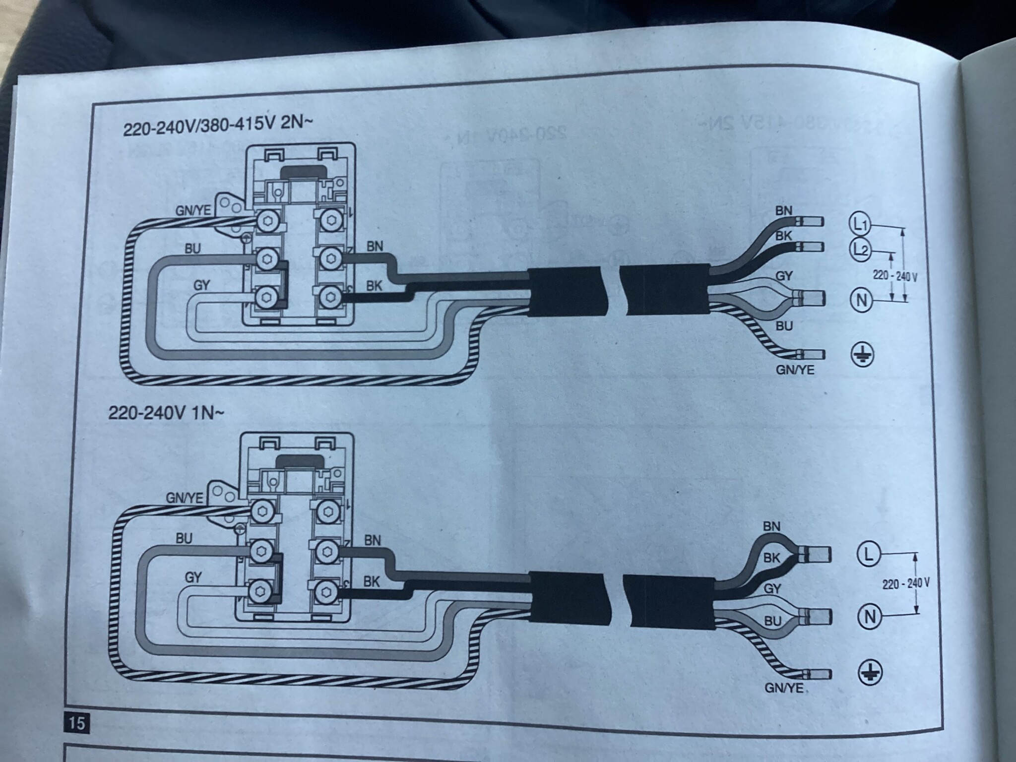

-Tack för input, Bo. Ser på schemat på baksidan av keramikhällen att den är svår att misstolka, bild 4. 3N och stickpropp är ett alternativ där. På induktionshällen finns inget alternativ med 3N och då finns inte stickpropp som alternativ? (Stämmer det verkligen?) enligt medföljande installationsanvisningar från Siemens. Undrar vad man tjänar på att hela tiden ange dubbla N när bygeln ändå är där. Är man orolig för att någon missar den?
Bild 4 är baksida på keramikhällen
  • Illustration av kopplingsscheman för keramikhäll med olika spänningsalternativ, samt anvisningar för installation och montering.
  • Diagram för anslutning av keramikhäll med tre olika spänningar och ledningsalternativ, inklusive 220-240V/380-415V 2N och 1N.
  • Elritning baksida av keramikhäll, visar kablage för 220-240V/380-415V 2N~ och 220-240V 1N~ anslutningar med markeringar av olika ledningar.
  • Installationsschema på baksidan av keramikhäll med anslutningsalternativ för olika spänningar: 230/400V 3N~, 2N~, 1N~.
Det beror på EU. Det görs inga spisar och hällar för Sverige längre. Tillverkarna gör en (1) variant som används över hela Europa. Då halkar Nederländerna med som är det enda land i hela världen(?) med regler som förbjuder en normal matning till spis, utan de är tvungna att använda två separata grupper som matar spisen. Därav alternativet 2L/2N.
Och därmed förvirringen i alla andra länder då man ju behöver hantera de dubbla N-ledarna i sladden på nåt sätt. Det hade varit bättre ifall de sålde hällar utan sladd. Då hade vi i Sverige kunna skruva dit ett normalt perilexsladdställ. Tyvärr medför denna lösning att de inte vill skruva fast en stickpropp på den sladd som levereras. Hällar är idag alltså avsedda att anslutas fast, men det struntar ju vi i Sverige.
