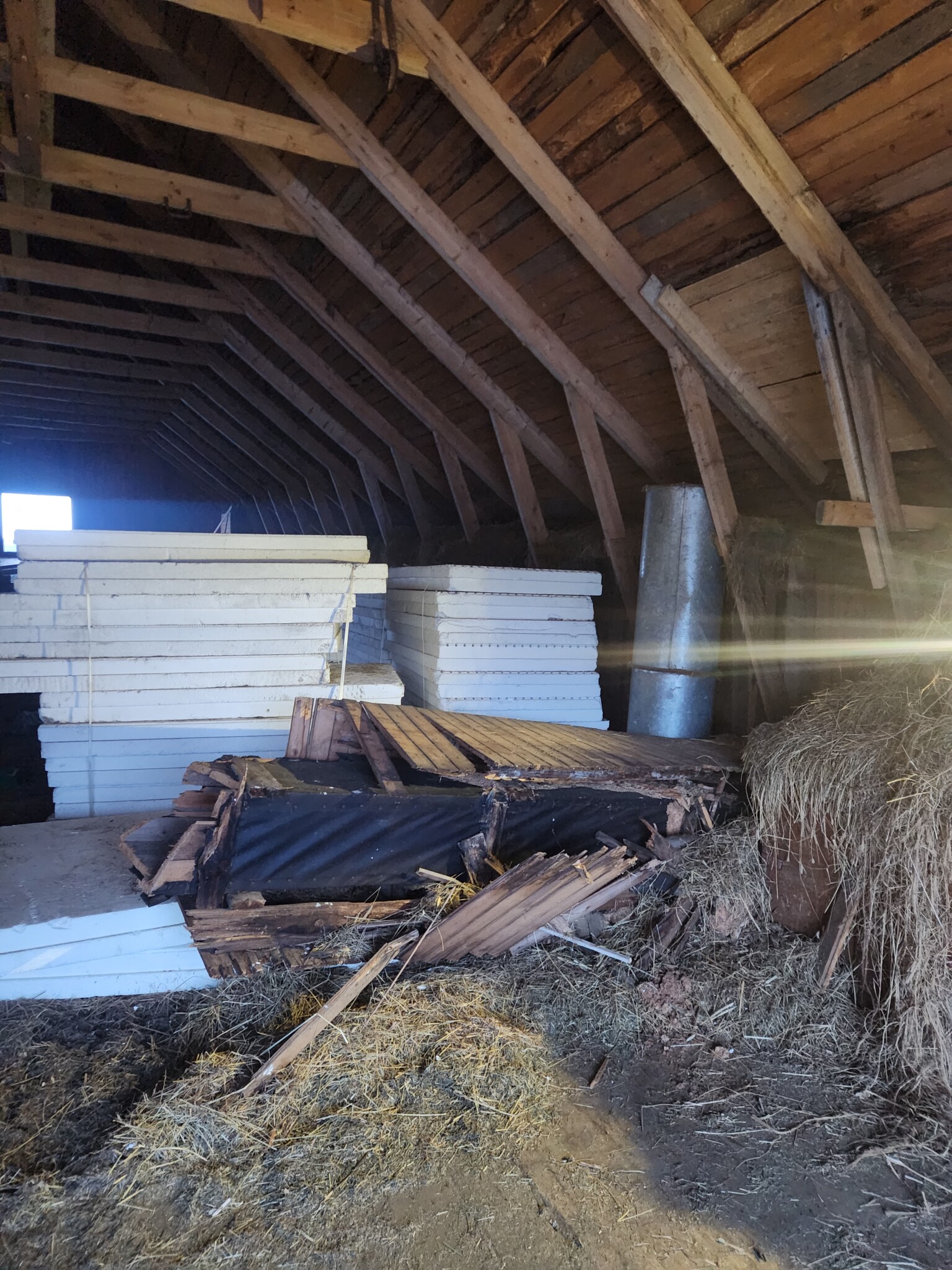

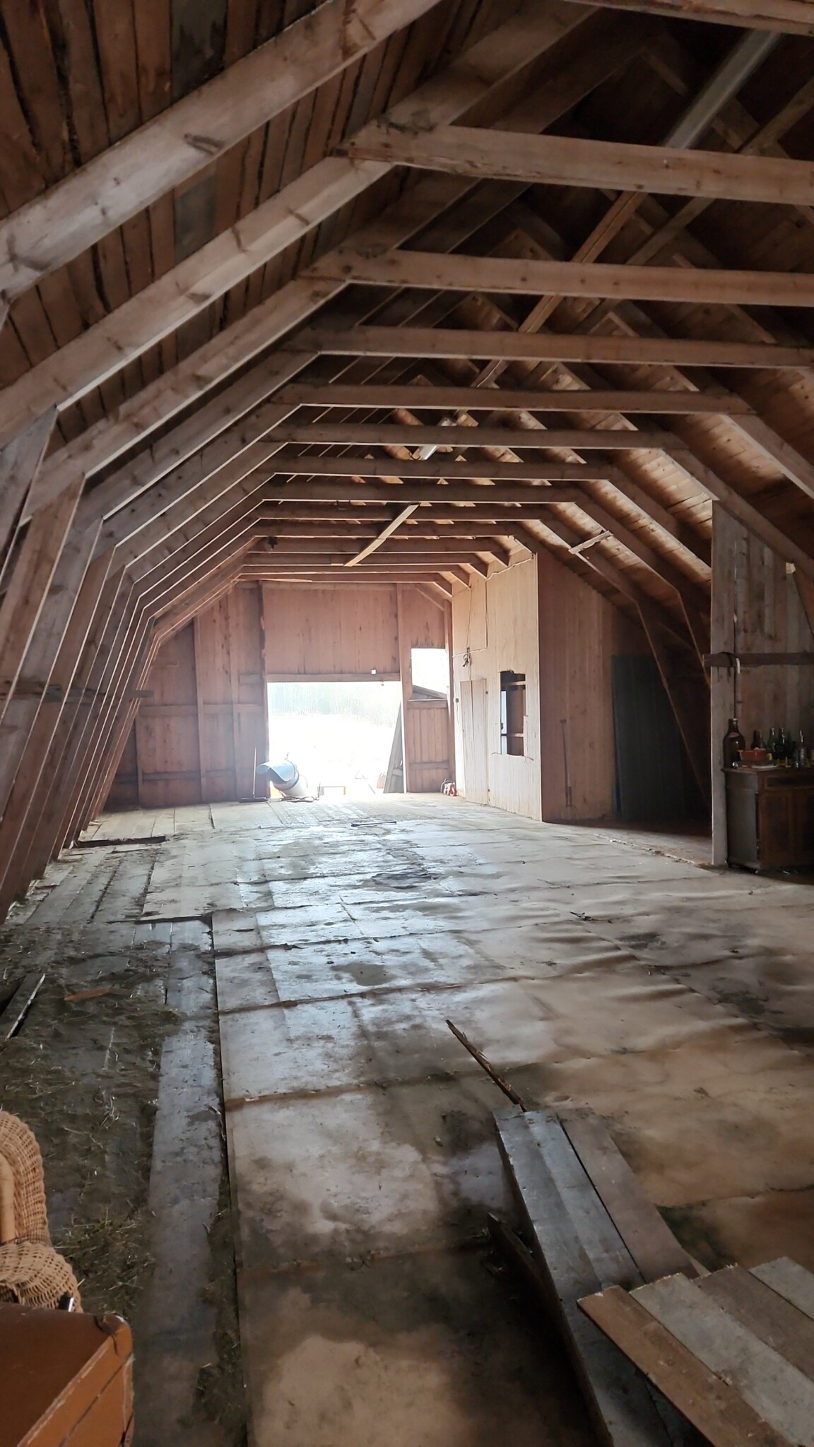

Tjena. Tar och gör om en gammal förtillfället oanvänd ladugård Ska riva höloft höja tak till 4.5 meter invändigt takhöjd. Förstärka mellan takstolar. Gjuta betong golv. Sätta in en prido 4x4m port med infälld dörr.
ladugården är 24m lång och 9m bred Tips mottages tacksamt från er som gjort samma operation.
Bilder kommer uppdateras samt även video klipp kan komma att laddas upp.

Bra å ha grejer isolering .men allt hö kan ju gärna ha fått varit borta......
  • Isoleringsmaterial och en hög hö inne i en träbyggnad med exponerat tak.

Vad jag kan räkna ut av bilderna så är bjälklaget till golvet en del av takstolens bärighet som inte går att riva utan vidare. Du behöver någon med kunskap som kan räkna ut exakt hur man beräknar bärigheten med snölaster mm.
SågspånPappspikEternit och 1 till
Gul emoji som ler glatt och ger två tummar upp.
Är det loftet vi ser alltså, och det under det finns en nivå till där det är lägre i takhöjd? Hur mycket måste du flytta upp nuvarande mellangolv mot taket för att få den höjd du behöver?
Jag kan tyvärr inte räkna på det alls, men min bild är att golvbjälkarna som vi inte ser håller ihop de längsgående väggarna. Det är alltså främst dragvikter i dem då takkonstruktionen trycker väggarna utåt.
Men det lär väl också finnas skjuvningsmotstånd i bjälkar+golvbrädor, så utöver tvärstag lär du behöva diagonalstag med.
Kul med udda projekt!
Hyvelspån_58 och 1 till
Om bjälklaget tas bort så är väl det vanligaste att sätta snedstöttor från syllen och upp en bit från nocken. Det blir som två takstolar som ställs mot varandra.
