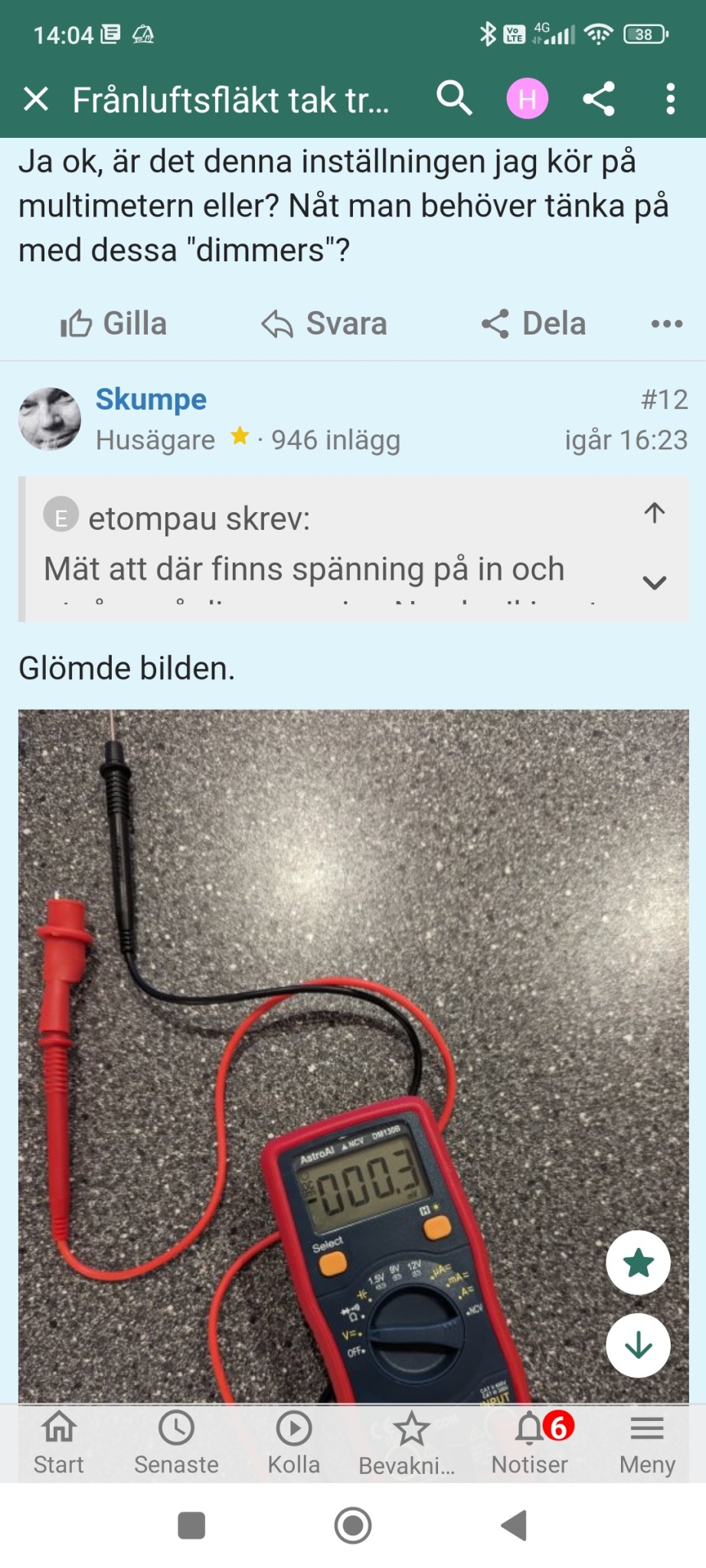

Och för att hjälpa krävs goda intentioner men ändå är du här. Konstigt va?H Hybro skrev:Jag skulle plocka bryta spänningen till fläkt och dess styrning redan i husets elcentral.
Därefter spänningsmäta fartreglagets matning. Mellan en av de blå kablarna och i tur och ordning de bruna.
Visar dessa båda mätningar noll, eller nära noll Volt, så kan du undersöka fläkten och dess kopplingsdosas innehåll. Kan ju vara ett glapp t ex.
Du vet väl om att det krävs elbehörighet för att göra ändringar, koppla loss, koppla till fast monterad utrustning?
Har du inte det och går vidare, så påtar du dig ett större ansvar.
Och enda tipset i så fall är att ta bilder på hur varje kabel är inkopplad.

Jag har redan mätt på det sättet du är orolig för och det hände ingenting förutom att det visade märkliga värden. Du borde kanske leta fram den där boken i högstadiefysik du tipsade om? Är du van vid att kunna bete dig hur som helst utan att nån sätter dig på plats?H Hybro skrev:[bild]

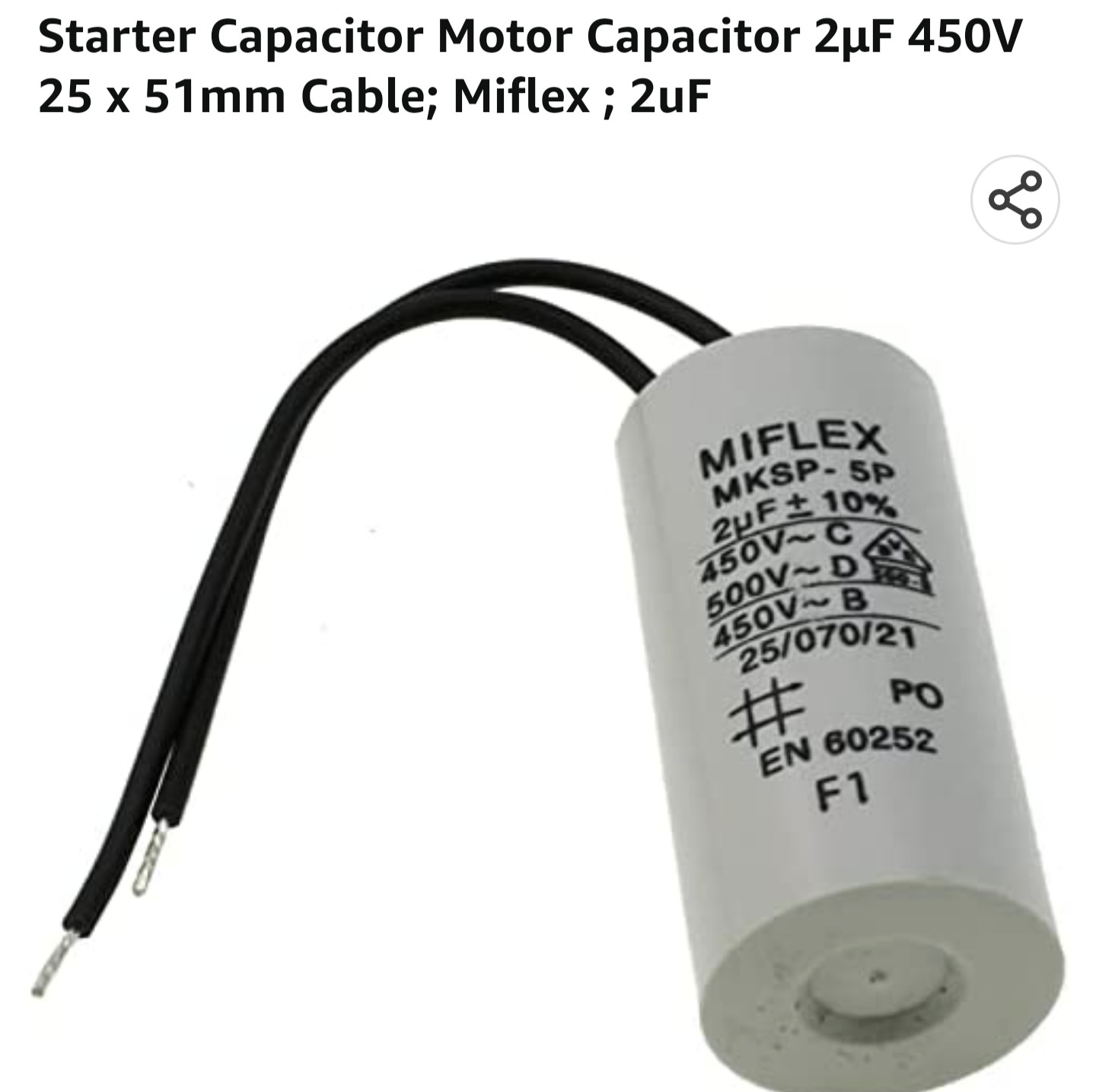

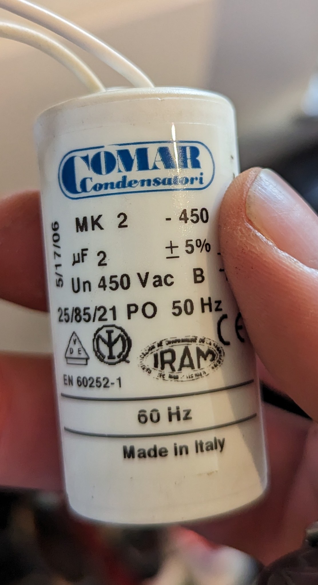

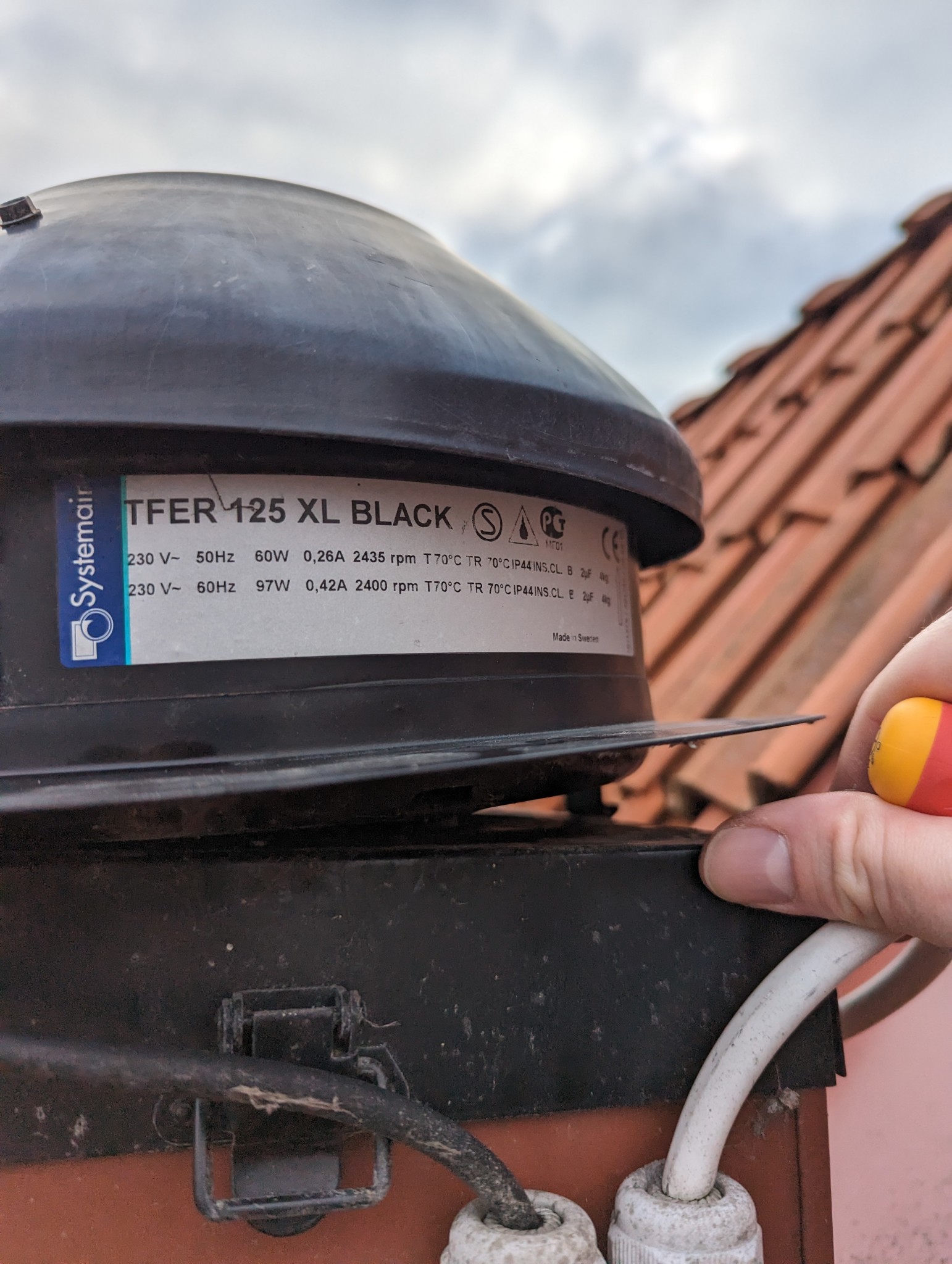

Uppdatering
För den som söker: TFER 125 XL Black Systemair
Jag bytte kondensator. Denna satt i
Jag köpte en liknande på Amazon för 80 spänn inkl frakt
Jag fick också denna:
Fläkten fungerar bra nu.
Hoppas någon annan kan ha nytta av detta.
Ventilationsfirman ville ha 10-12000 kr för att byta fläkt. De byter inte delar sa de.
Så jag sparade verkligen en del.
Tack för hjälpen Byggahus!

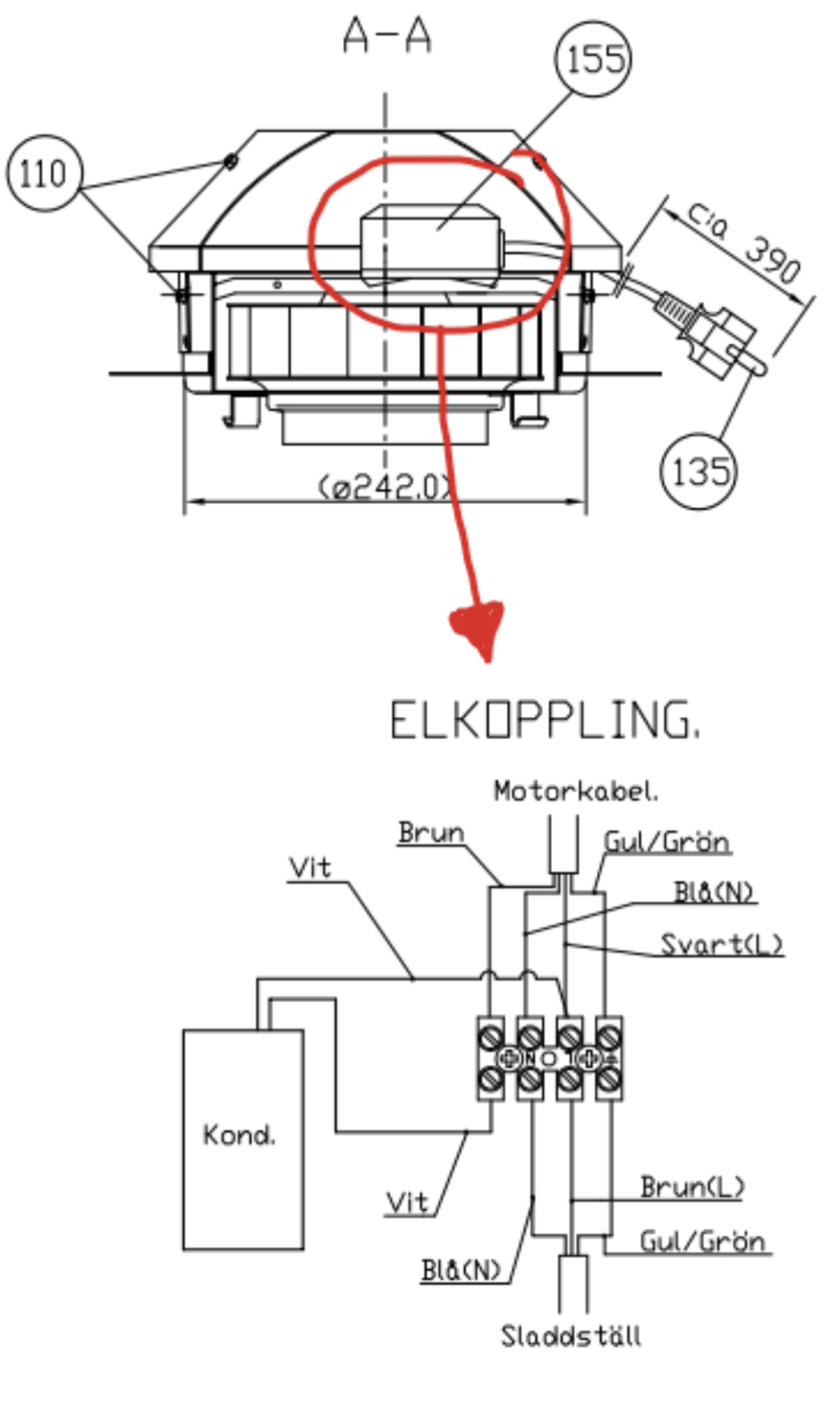

Ledsen för sent svar, ja den sitter inuti kapslingen .Det är lätt att byta. Förstår att ditt problem redan är löst men skriver här så andra kan se.L LasseTh skrev:
Kondensatorn sitter i det som är inringat i rött i ritningen ovan. Det är ett jobb på tio minuter att byta den även för någon som är helt grön på detta.
På just den här modellen är det lättåtkomligt. Inget krångel.F fluffe97 skrev:Den brukar sitta ovanför fläkten i ett litet "hölje" på de äldre fläktarna. Följ elkabeln från kopplingsdosan till fläkten så hittar du. Har bytt många kondensatorer och fått fläktar och funka.
Det kan vara ett jädra pillande med alla skruvar för att komma åt kondensatorn men det är det värt med tanke på prisskillnaden. Kostar runt hundringen istället för flera tusen.
