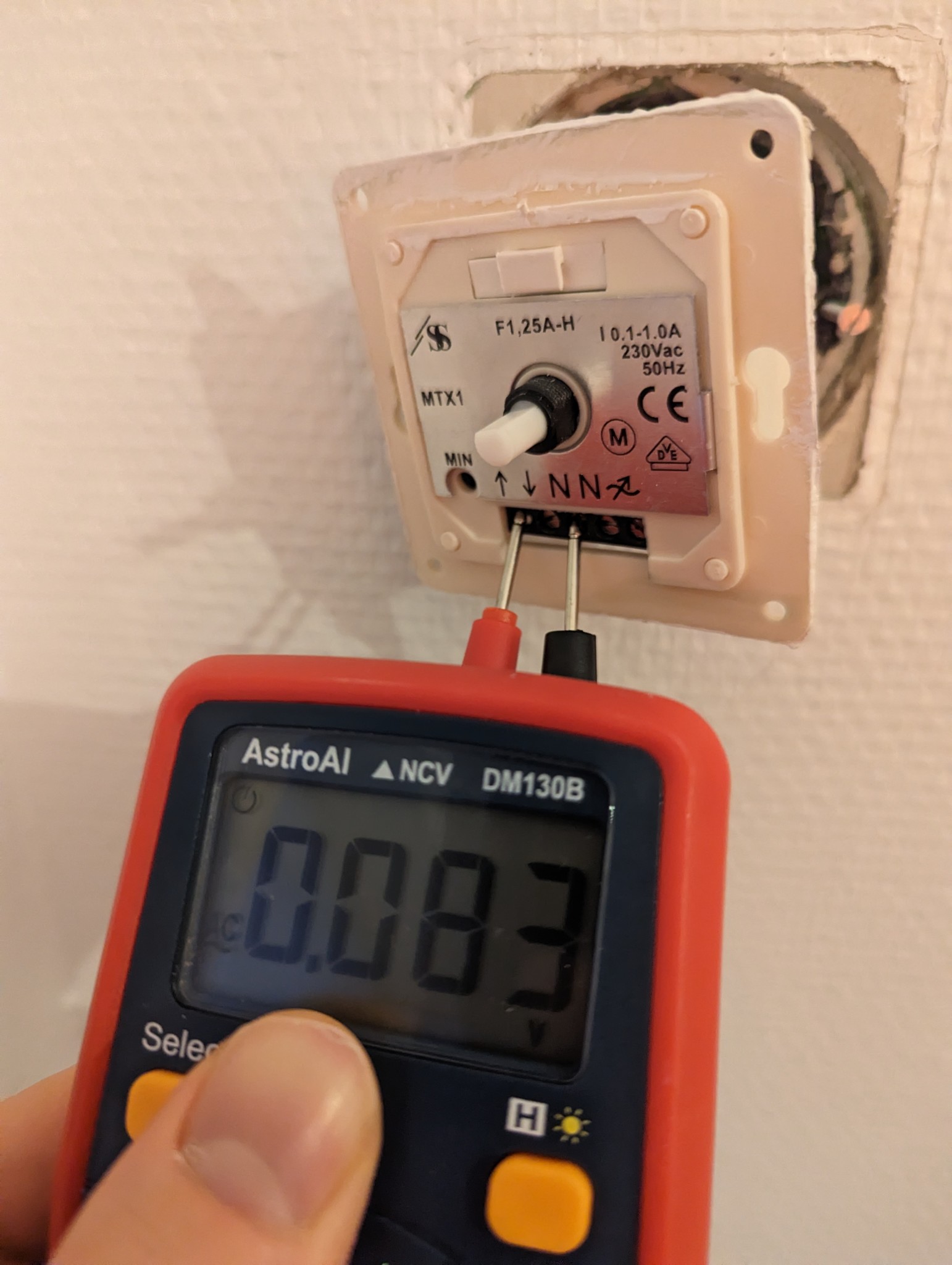

Mät att där finns spänning på in och utgång på dimmern, in= N och pil in, ut= N och våg med pil. Sannolikheten att det är dimmern som är defekt är större än att fläktmotorn är kass.

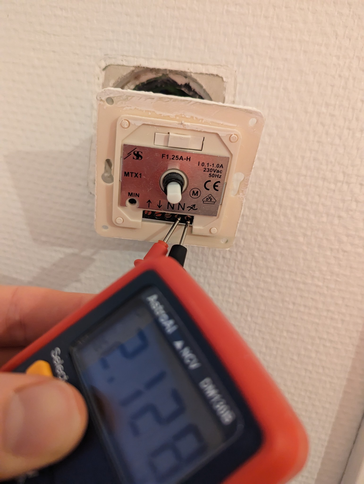

Mellan dessa du nämner, om jag mäter rätt, är det 0,09 volt och 1,0 volt men den visar 1,0 volt även när jag bara har kontakt med en pol på multimetern
Dålig kontakt, alt. mätfel. Kontrollera att du får ordentligt kontakt med mätprobar mot plintarna.

Menar du så här?
  • En hand håller en spänningstestare mot en termostat; displayer visar siffror på skärmen.
  • Multimeter mäter låg spänning på termostat. Vägg installation. Händer. Teknisk felsökning. Temperaturkontroll.

Har försökt på olika sätt men får inte bättre kontakt. Kablarna är skalade så man kan testa där också men det ger inte annat utslag ändå.
OK, om där inte är 230 V in till dimmern så är det fel. Är där någon annan styrning eller brytare före dimmern?

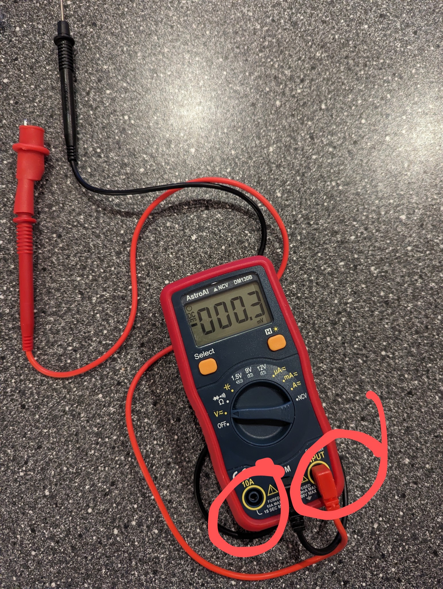

Jag bytte utgång på multimetern och nu har jag 230v in i dimmern och varierande volt ut när jag vrider på dimmern. Men fläkten står still igen.
"utgång på multimetern" ? oklart vad som avses.
Vilken spänning lämnar dimmern?
Som en sista test skulle du kunna koppla förbi dimmern genom, att koppla ihop de bruna ledarna.
Snurrar inte fläkten då så lär den vara kass. Kan vara kondensatorn som tidigare nämnts.

Bytte mellan dessa. Fungerade att mäta så som de sitter nu.
Menar du att jag ska låta neutral vara kvar där de är och dra ut de bruna och koppla ihop?
  • Multimeter med anslutna testledningar på en grå yta, visar låg spänning på skärmen.

Du ska absolut inte kopplat mätprobarna i strömmätningsuttaget!
