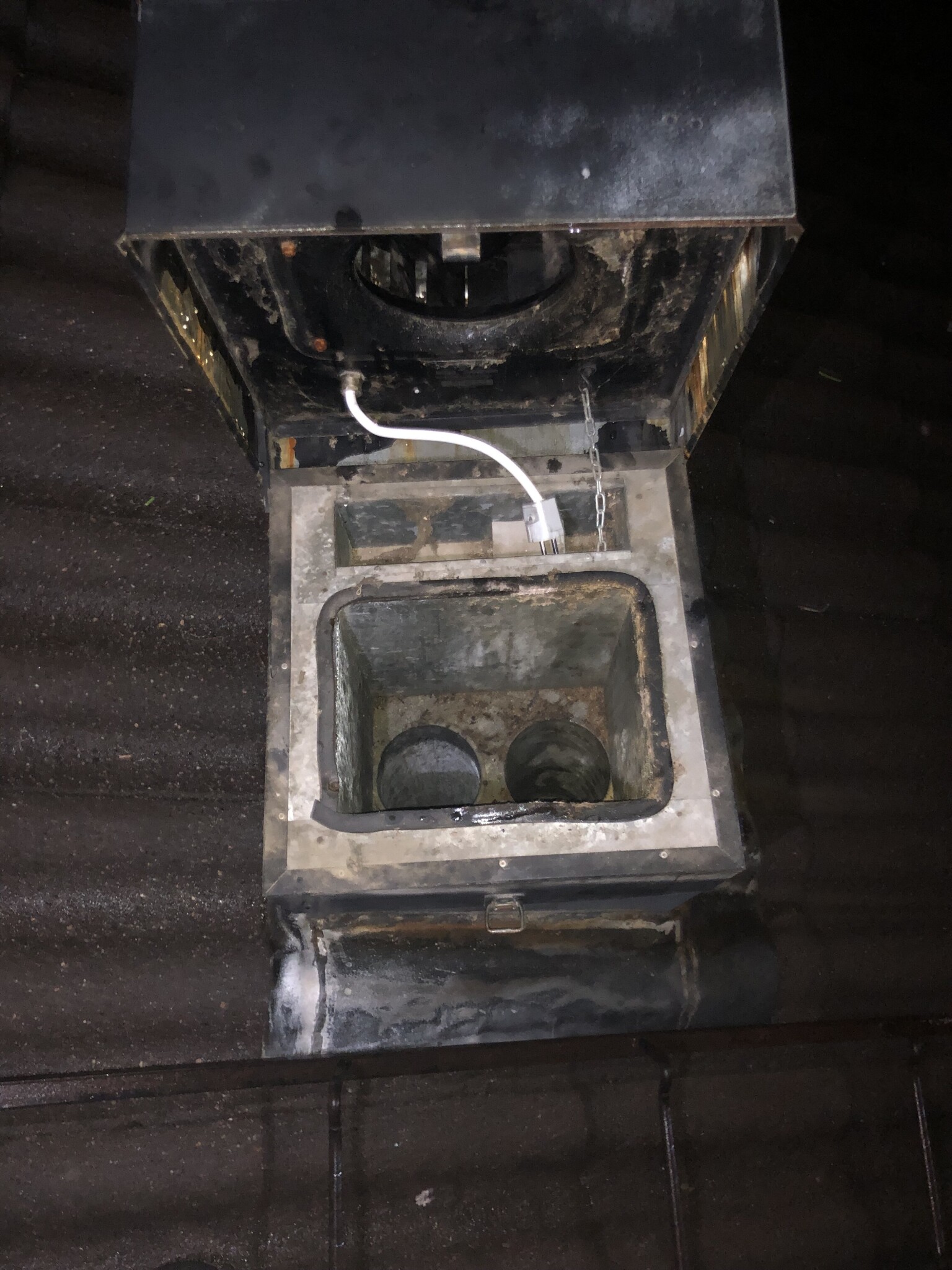

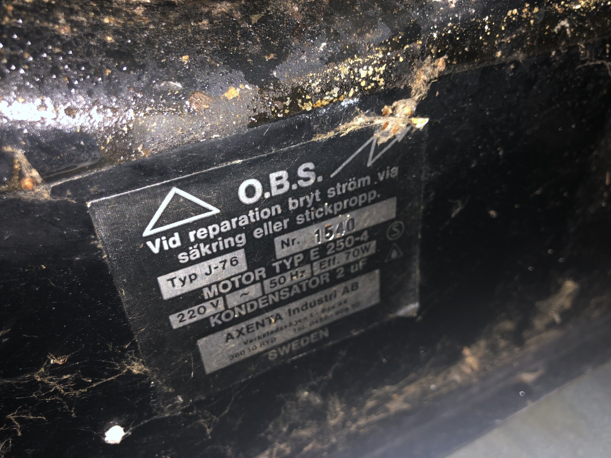

Var precis upp på taket och kollade, fläktmotorn i sig heter SVAB SVF-7. Här är en bild på hur den ser ut:
Bjjoan
Vad jag minns har svabfläktgenomföringen elanslutningen i facket bredvid kanalen och den nya fläktens anslutning sitter på utsidan så en ny kabelgenomföring behövs antingen i den nya fläktens bottenplatta eller in till takgenomföringens kopplingsplint svabfläkt.jpg
Ah, du menade så. Helt rätt. :) Ruggigt lika bilder vi laddat upp för övrigt.
Men måste man byta bottendelen (genomföringen) för att kunna montera dit en Systemairfläkt? Det finns ju inget att skruva i vid två av skruvhålen, precis där elfacket är, så den gamla bottendelen är väl inte lönt att använda?
Det krävs att det finns nåt som bryter strömmen (arbetsbrytare) i angränsning till fläkten då det skall arbetas med den. Om jag minns rätt så sitter idag en brytare som bryter strömmen då man fäller upp den så det enklaste är nog att sätta ett jordat uttag på sidan av takgenomföringen och ha stickkontakt på den nya fläkten
Om den nya anslutningsplattan täcker hela takgenomföringen så kan man täta de bakre befintliga hålen och borra nya hål. Det är säkert inget fel på din gamla takgenomföring. Ar bottenplattan mindre än takgenomföringen gör en plåtslagare enkelt en övergång som passar.
Typ sätta en plåtbit som täcker igen "elfacket"? Det var nämligen så jag funderade på om man kunde göra innan jag la motorn i förrådet. Och sen skruva fast Systemairfläkten direkt ovanpå. Jag kanske är ute och cyklar dock, det kanske går att lossa hela den "undre huven" (den delen som är direkt under den övre huven som fällts undan på båda våra bilder)? Jag har nämligen inbillat mig hela tiden att den nedre delen sitter fast i genomföringen eller rentav är en del av den, men det kanske går att lossa även den delen? Så att den nya fläkten i princip hamnar dikt an taket, så att säga.
  • Etikett på en maskin med information om reparation och tekniska specifikationer, inklusive motortyp och spänning, från Axenta Industri AB.
  • Öppen skorsten på taket med synliga rör och ledning för installation eller inspektion, omgiven av svart, mörk takplåt.

När jag hade problem med min fläkt för över tio år sen så fick en bekant som jobbar med ventilation tillverka en "mellanhuv", alltså en adapter, och montera upptill på den gamla huven och sen monterades en Systemair-fläkt på den adaptern.
