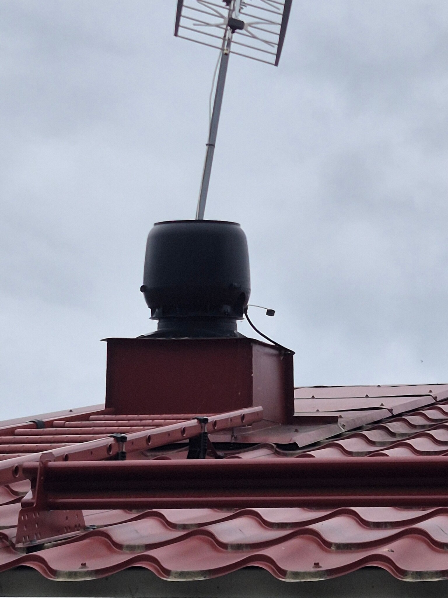

Har en frånluftsfläkt från svab som börjat låta illa. Förmodligen lagerhaveri. Har kollat och det finns ju nya fläktmotorer till de flesta från svab.
Har ej varit upp på taket ännu och kollat exakt modell. Men läst lite här på forumet samt sett lite bilder.
Så innan jag tar mig upp för att kolla. Är det möjligt att plocka ner fläkten och göra bytet på markplan?
Den sitter i en takhuv och ser förmodligen ut som denna sommpå bilden.
Hur går jag till väga för att lossa själva fläkten som sitter i ”locket” på luckan.
Ingen som har bilder eller kan beskriva utförandet som gjort liknande ingrepp? Vad behöver jag ta med mig för verktyg upp?

Bytt min och grannes för några år sedan, men jag bytte dem på plats. Så jag vet inte om det går att jacka ur gångjärnen eller om de var poppnitade. Känns som det är mer jobb att skruva bort hela huven( om möjligt) och sedan konka ner den för en stege, än att byta den på plats då det endast är lite skruvar. Ha koll på vilken kabel som sitter var så att det blir rätt med styrningen.

Jag har bytt lager på en SVAB SVF-9 från 1980.
Öppna fläktens spänne och vicka ut fläkten enigt din bild. Klicka ur elanslutningen (snabbkontakt), haka av kedjan som håller i fläkten, sedan är det bara att lirka ur allt ur "spåret" i gångjärnen (utan verktyg) och lyfta bort fläkten.
Kullagren i min modell var 2st 608-Z, men jag hade ett par 608-2RSH i garaget som jag monterade istället och är nu inne på 5:e året efter lagerbytet.
Motorkondensatorn var märkt med 400V/2uF, men den har jag inte bytt ännu.
Hade jag haft en hemma så hade jag bytt den samtidigt, men nu ligger den på inköpslistan inför framtiden
Lycka till.

Tack för utförligt svar. Har en fläktmotor påväg hem på posten! 😊 varit upp och tittat för att se modell på min. En svab typ 702. Ska ta med mig dina tips till när jag fått hem den 👍🏻😊Rostig_9000i_-88 skrev:

Detta är fläkten som monterades. Inte aning vad den kan tänkas heta!E Elfenbenet skrev:
När vi bytte taket så bytte vi ut våran gamla svab svf-9 fläkt från 79 som lät som fasen till en ny takfläkt Systemair TFE 220 M Rooffan hittils funkar den klockrent och låter ingenting, upplever att inomhusklimat också blivit bättre i vårat hus från 29 🙂
Det är nog en sådan fläkt man borde ha monterat...O Oliver24 skrev:
