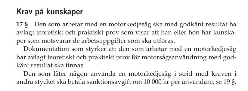

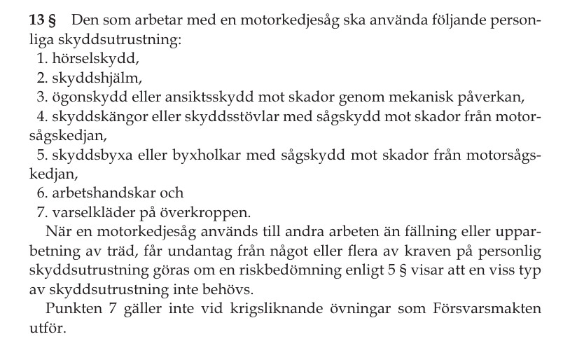

Menar du att du tror det inte är reglerat i Sverige?
Klart det är. Tog en snabb titt
Arbetsmiljöverkets AFS 2012:1 Användning av motorkedjesågar och röjsågar.
sid 13 - § 13 pkt 5
Text från AFS 2012:1 om skyddsutrustning för arbete med motorkedjesåg enligt paragraf 13.
Samt § 17
Bild av regler kring krav på kunskaper för användning av motorkedjesåg enligt Arbetsmiljöverkets föreskrifter AFS 2012:1, paragraf 17.
Här är också en länk till AFSen om det är fler regler man inte tror finns.
https://www.av.se/globalassets/file...sagar-och-rojsagar-foreskrifter-afs2012-1.pdf

vart skrev jag att det inte skulle vara reglerat? hittar inget om bygg i länken bara skogsarbete
skulle vara intressant vad bygg industrin och facket har för krav för jag har själv jobbat som hantverkare och aldrig fåt frågan om jag hade motorsågskörkort

Du skrev säkert inte att det inte skulle vara reglerat men andemeningen i ditt inlägg tolkade iaf jag som att du, då ingen visade var kraven fanns, att det inte fanns specificerade regler så jag tog fram så man kan läsa.
Du behöver inte ens gå till länken, räcker att läsa i bilden jag skickade, efter pkt 7 står uttryckligen att vid andra arbeten än trädfällning kan vissa krav efter riskbedömning bortses från.
AFSen gäller alltså samtliga arbeten med motorsåg, i skogen, på byggarbetsplatser, lantbruk eller på ica om du så vill, så länge du får betalt för en tjänst.
Byggindustrin har alltså dessa krav från arbetsmiljöverket och facket kräver väl mest att man minimum följer de krav som finns.
Att kraven sedan inte följs eller följs upp är ju en annan fråga och ett annat problem, men det faller ju på arbetsgivare att bli bättre och arbetstagare att inte ställa upp på vad som helst. Men enligt sista stycket i andra bilden så blir ju arbetsgivaren minimum betalningsskylldig om reglerna inte efterlevs.

då kommer följd frågan vart har dom körkort för motorsåg förr bygge är ju inte samma som den för skogen

Inte en aning, det var någon annan som skrev om körkort, AFSen säger teoretiskt och praktiskt prov samt dokumentation på att man klarat det.
Så det finns säkert en kurs eller 2 att gå hos uthyrare, utbildningsföretag eller Lernia. Även för mer byggorienterad användning, utan fällning av träd
