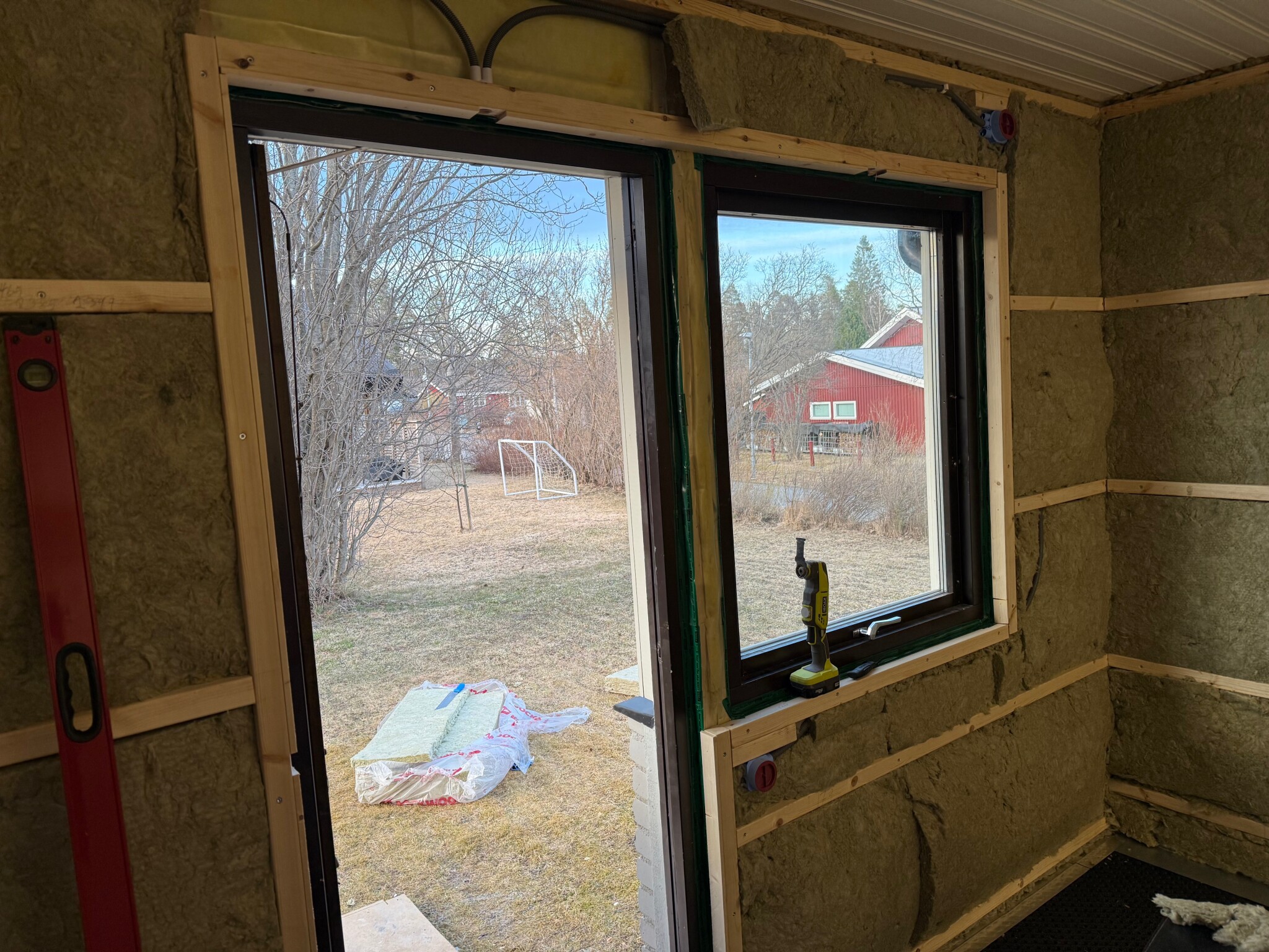

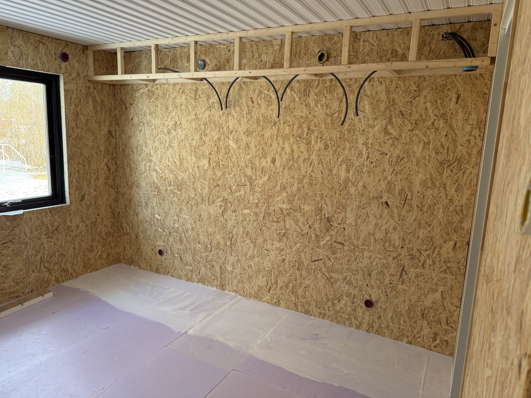

Nu är fönstrena tejpade och det är förberett för lite el

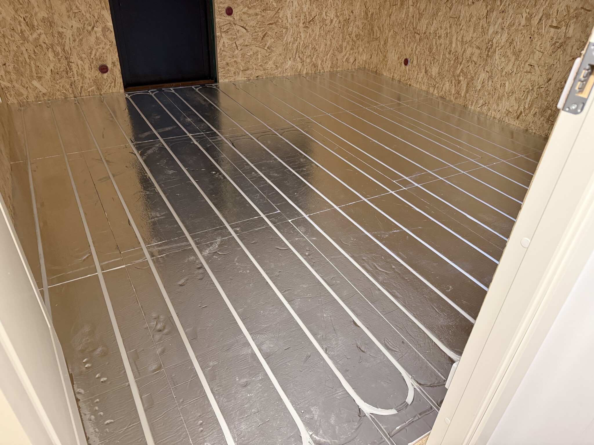

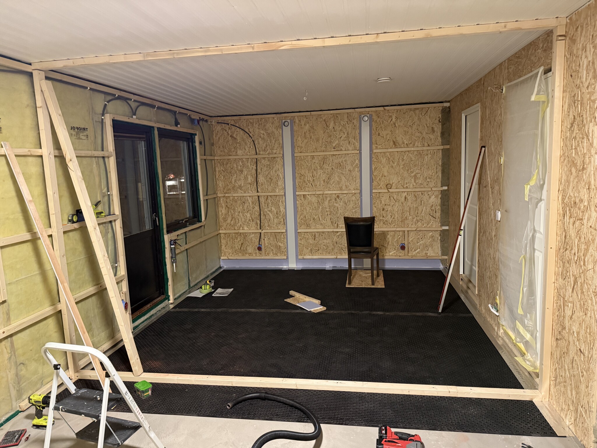

Idag är det satt en del av denventilerade mattan med tillhörande ventilationsdon samt börjat regla en vägg gav upp med det när regel som står lutad blev mätt rätt men mått fel för man var för trött i skallen 🤣, mattan kommer inte dras just nå längre än sådär då det kommer bli i nästa steg, så denna del besiktas som en del så vi kan börja göra sovrummet klart och flytta vardagsrummet dit in för att fortsätta med nästa del.

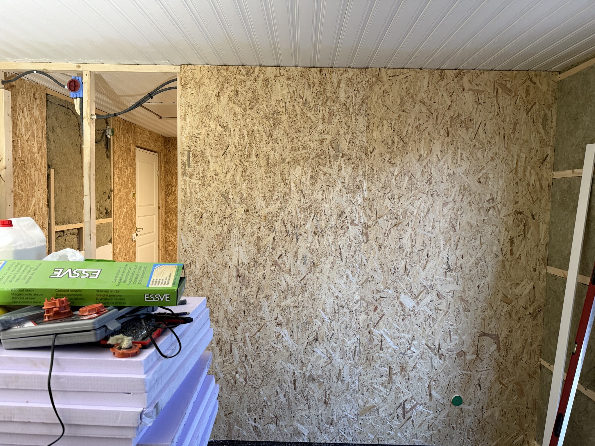

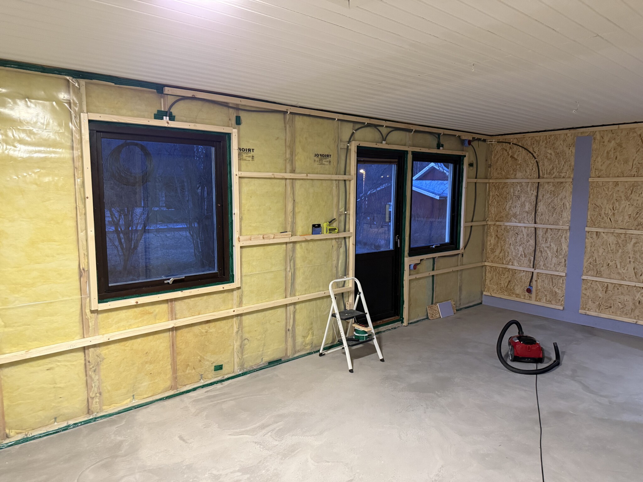

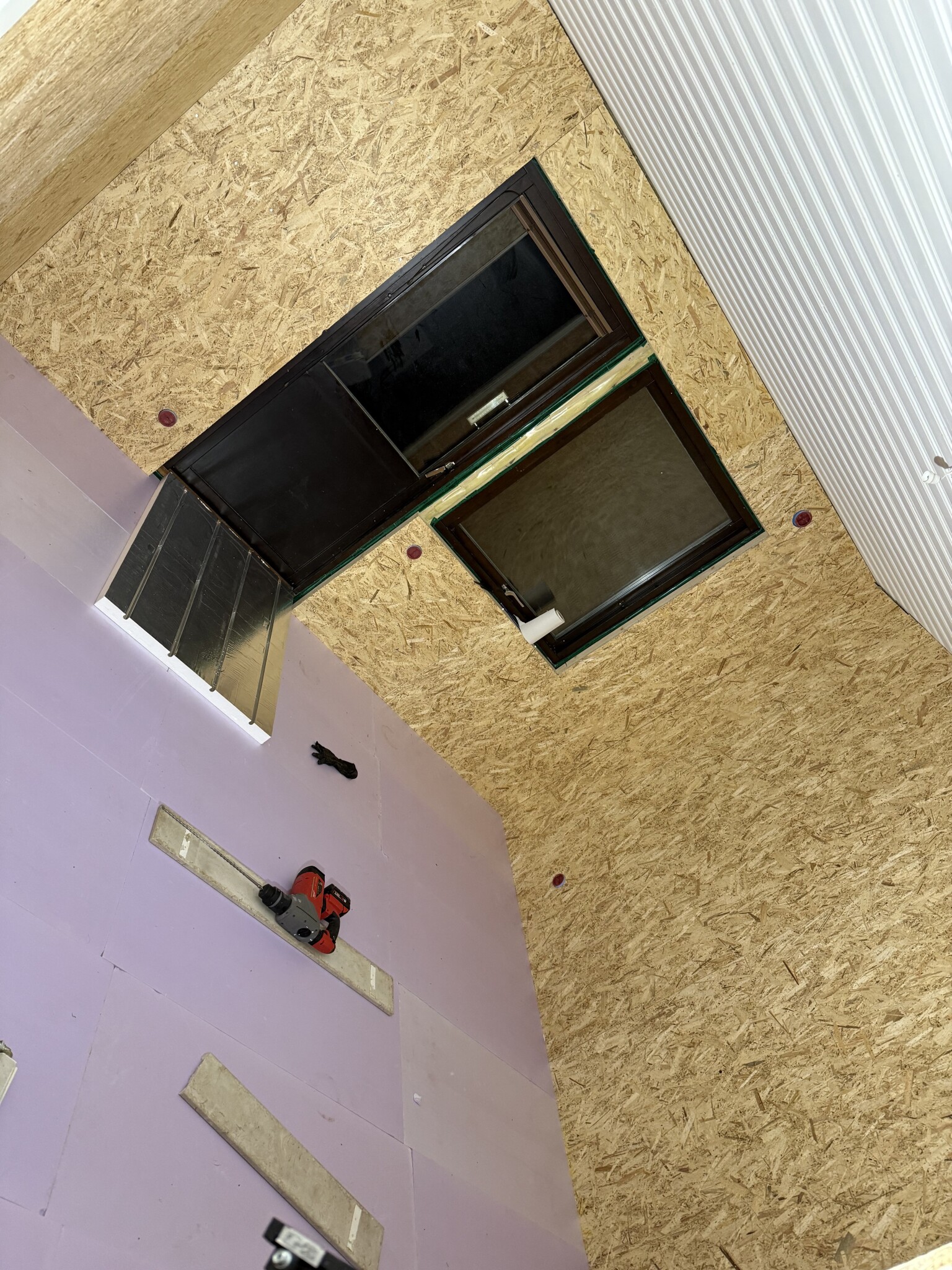

i veckan blev väggen färdig reglad, slangar till alla dosor dragna och den del av mattan som är klar blev besiktad.
Efter den blev besiktad var det dags att tillägga isolera i installationsskiktet på ytterväggarna samt sätta osb så det påbörjades på torsdag kväll och färdigställdes idag samt att vi lagt isolerings lager ett

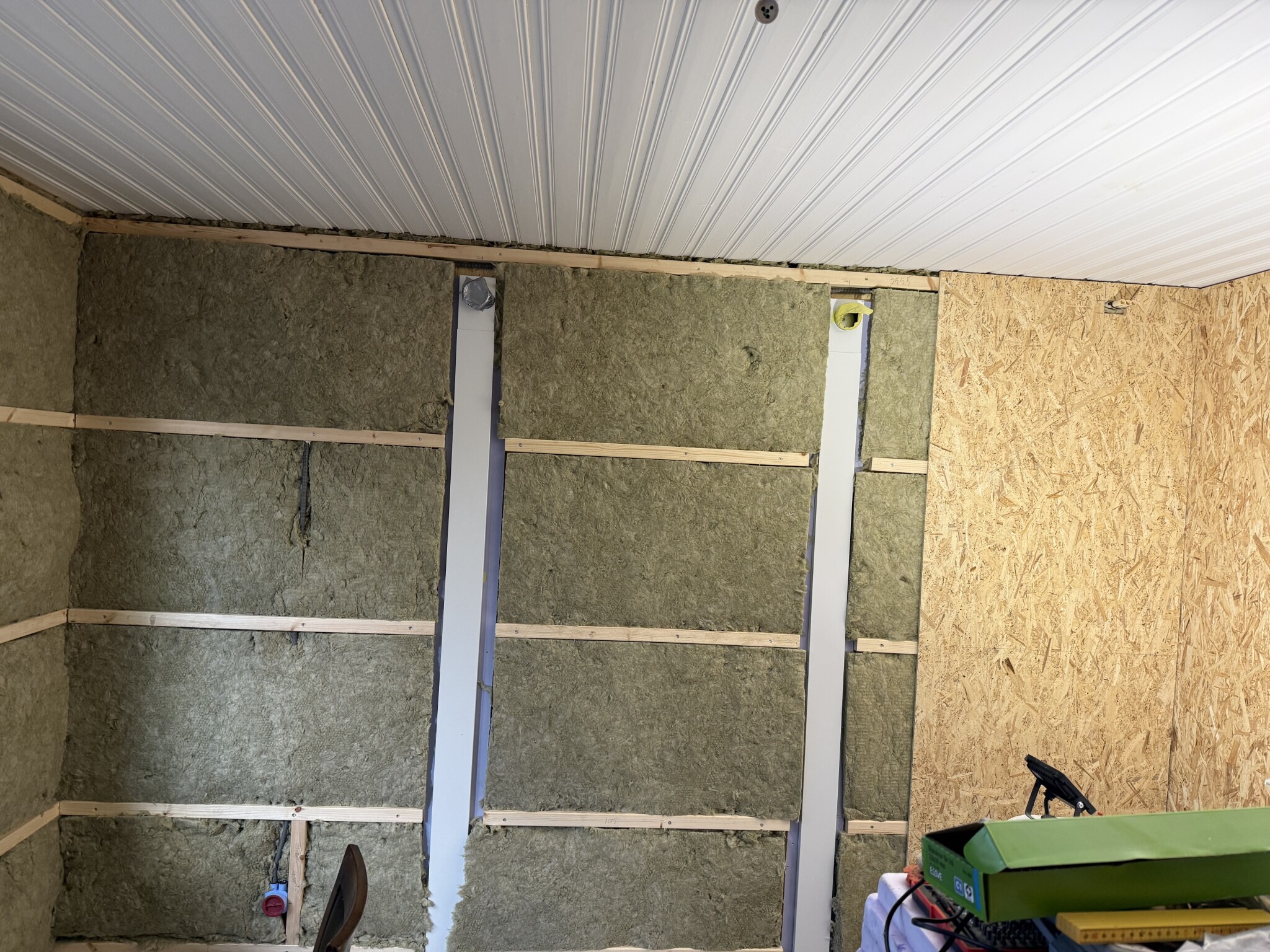

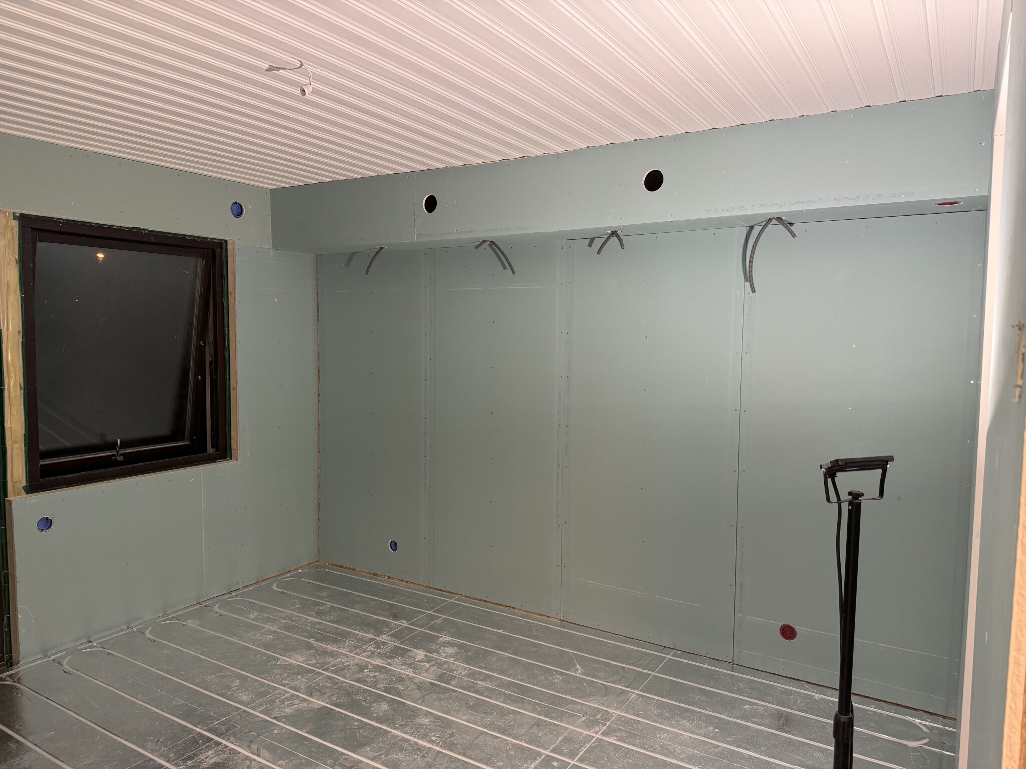

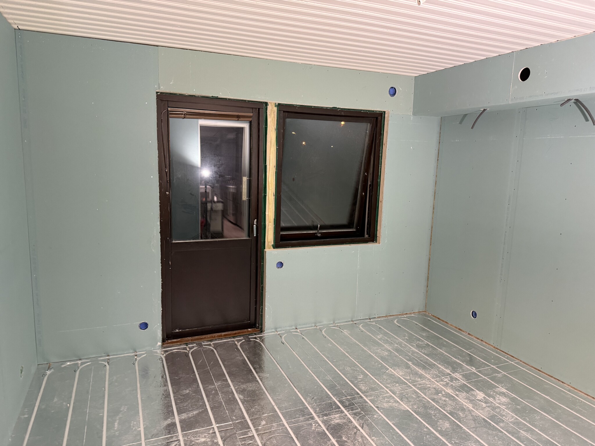

Idag blev det byggt en ”låda” för ventilation och inbyggda spottar. Lådan blev till för att ventilationen byggde lite för mycket så då gjordes den lite större så spottar ska rymmas, efter det lades LK combiboard och slang i den, använde lim på dunk och spridare samt flaska för att limma kanter
