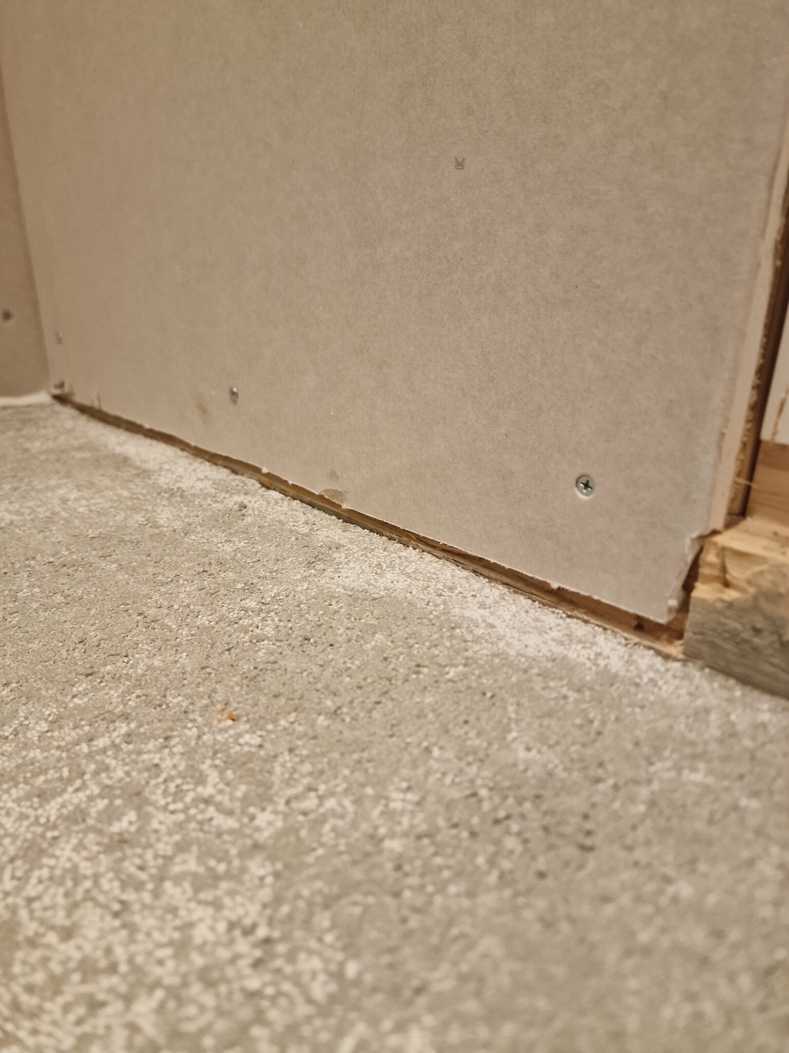

Rejäl skrev:
Ser du stora sprickor i det eller större skador av mekanisk belastning nu när dom har jobbat i flera veckor i badrummet?
För gör du inte det så är det absolut ingen fara då detta är bara lättfyllnad och ingen konstruktion på något sätt utan flytspacklingen är det som kommer att göra ditt golv hållbart..
Mindre sprickor ser jag (se bild lite längre upp). Undrar varför branschreglerna säger en sak som inte behöver följas.. Jag blir inte klok på sånt här 😂

En annan grej är att snickarn har fogat. Men han har fogat dåligt. Här har han till exempel glömt foga helt. Varför foga om man nu ska slarva? Vad gör foget för skillnad?
  • Vägg och golv med ofullständigt fogarbete, visar brist på fog vid övergången.
Foga i golvvinkeln gör man så att inte flytspacklet rinner ned i håligheter, är det hål in under den gipsväggen?
Nej inte vad jag kan se!
P
Därav så har han skippat o foga där😉
Dina hantverkare verka ha koll har sett betydligt sämre det kan ja skriva under på😂

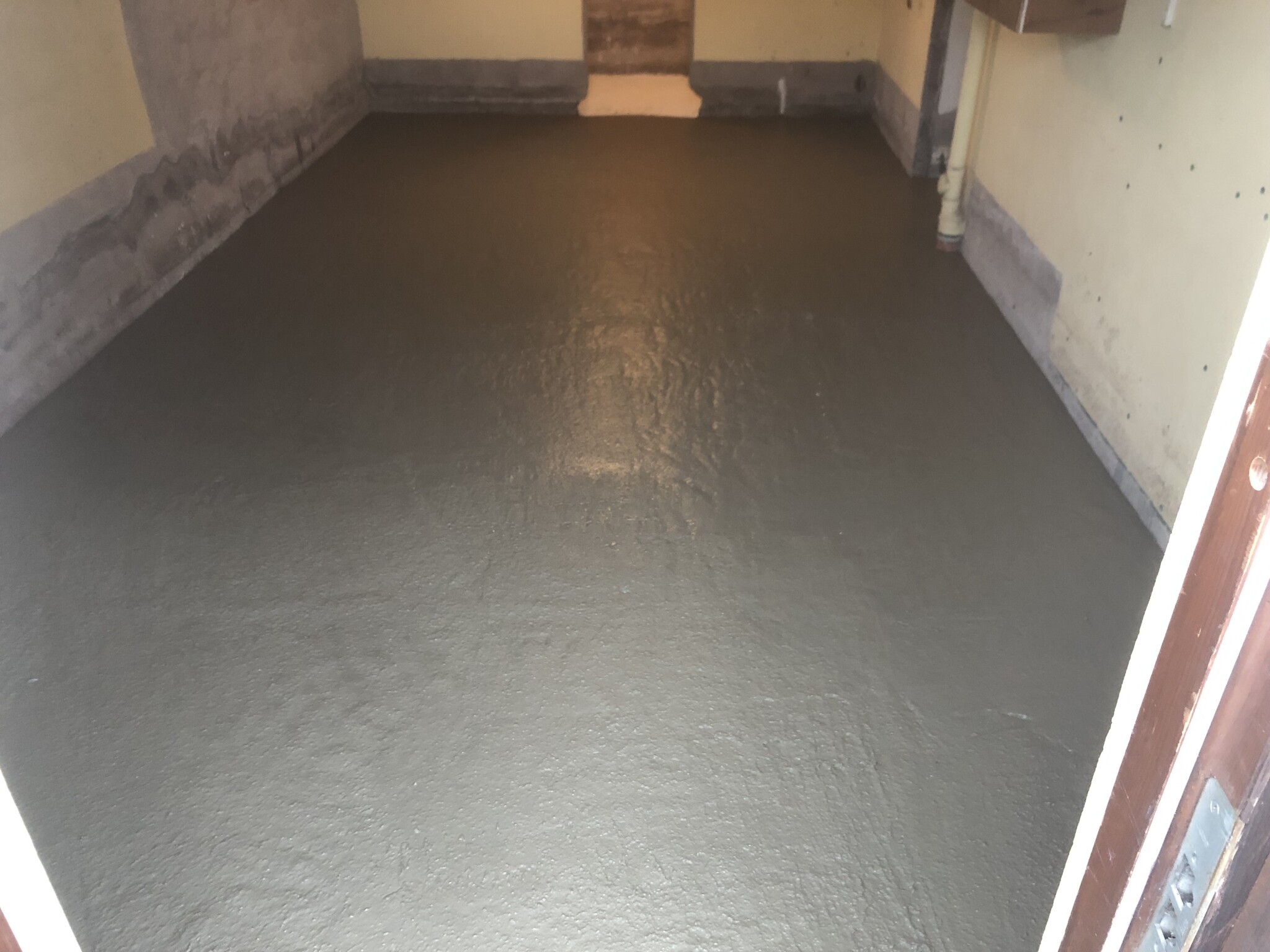

De som blir om eps står längre än 3-6 dagar är att de kan spricka , men sen kommer armering och i ditt fall 4-6 cm fiber armerat spackel uppepå detta, de blidarar en självbärande konstruktion, gjöt eps i fredags och idag 15 cm , har pump bil nästa tisdag

Ja de är absolut ingen fara .. men översta lagret bör vara minst 5
Från 12cm till 22cm med eps
  • Nyspacklat golv i ett rum, jämn yta från 12 cm till 22 cm med EPS.
jhall
Skulle precis skriva att man får inte eps slätt men sen kom Rickard.lj och la upp en bild där det såg jäkligt slätt ut 🙂
Är det från pumpbil? Såg ut som det var ganska blött.
Men hur som så kan du skruva reglar på väggen och haka ut en bräda så du får rätt höj och dra med den. Golvet ska ju flytas så en skillnad på 1cm är inget att bry sig om, tycker jag.
Eller om du har en laser så kan du sätta upp den och ta en skrurbräda som du fäster något på så du ser höjden, en regelbit som skruvas från undersidan och sen märker du ut på den
Rickard.lj och 1 till
Ja här har jag haft en nordic 5:5 pump ,lite lättare när de ska ut 9 st pall . Nej ej blött , men blir lite skillnad i blandningen i pump å hand blanda säck ,
