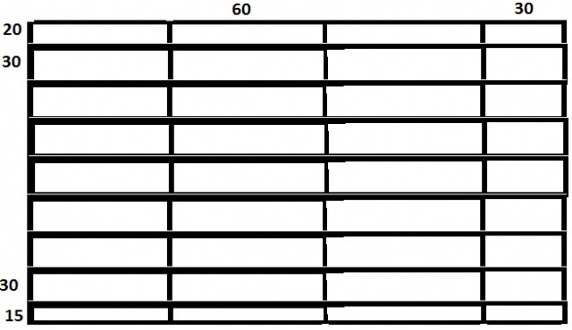

hej har köpt 30x 60 vit kakel som jag ska sätta på väggarna i badrummet.
har lite funderingar iom jag gör det för första gången.
1 En fråga om det är ok att skära översta plattan till 20cm höjd och nedersta till 15cm höjd?
fråga 2 hur gör man vid tak anslutning om man inte gillar lister, ska man lämna 1mm till taket och sedan foga springan?
hur bred fog brukar man ha till 30x60 plattor?
thx

Minska nedersta plattan till 12 cm typ så får du ut mer plattor av en platta med tanke på fallet i badrummet. Sen får man ju kolla så att det inte blir för små bitar runt fönster och dyligt.
Beroende på om plattan är fasad eller rektifierad (sågad) platta så är 2 mm snyggast, ju mindre fog desto bättre. Funkar bäst på en rektifierad platta då det är samma storlek på plattorna. Vanliga fasade kan skilja lite i storleken och då kan man sitta i skiten om det är för små fogar.
Tja, lämna 1-2 mm till taket, du måste ändå dra silikon eller latex runtom för annars kommer fogen att spricka pga rörelser i träbjälklaget. Om du har betongbjälklag kan du köra utan mjukfog.

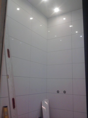

ok då minskar jag nedersta till 10-12 cm så översta blir 23cm,
1 Plattorna är sågade med 90 graders kanter,
så jag kör då på 2mm fog? men vad ska jag välja mellan plast kryss eller kakelsnöre?
2 Plattorna är 10mm tjocka med små rutor på baksidan med fördjupningar ca 1mm vilken kam bör jag välja till sådan plattor 8mm?
3 Min vän ska låna mig kakelsåg, är det ok att utföra all skärning med denna maskin?
4 Taket är nedsänkt gipstak från betong med stålreglar är det ok med kakelfog då?
5 och sista frågan golvet har lutning mot brunnen, så golv- vägg linjen inte är i våg i hela rummet, närmast brunnen är det ett fall på kanske 1,5cm längst väggen,
Ska jag spackla upp golvet där det inte är i våg med väggen eller alternativ två att kakla väggarna först enda ner till golvet och sedan lägga klinkers?

1. Kör med snöre, lättast!
2. Kolla av väggarna innan med ett långt vattenpass eller en rak bräda och kolla så att inte väggarna buktar eller det är svackor. Så stora plattor som dina kräver ett plant underlag, annars blir det ett helsicke med att "klicka" ut plattor. Svackor kan du spackla ut med fix dagen innan du sätter plattor. 8:an kam funkar om väggarna är fina och jämna annars blir det till att plocka fram en större kam.
3. Ja, fast det tar tid. En vanlig kakelskärare gör jobbet snabbare. Om du har köpt kaklet i en välsorterad kakelbutik brukar man få låna en skärare.
4. Ja, om det skulle spricka senare så får man dra silikon i så fall.
5. Antingen skär du plattorna så dom följer lutningen eller så gör du som sa att du spacklar längs med svackan.

Jag hade inte valt silicon mot taket utan tejpat ett par mm ner på översta väggplattan och dragit en latexfog som är övermålningsbar istället...
Om man vill måla om taket en dag så fäster ju inte färgen om man har kladdat med silicon i tak/väggvinkeln...
I övrigt instämmer jag i tank77 regelrätta redogörelse...

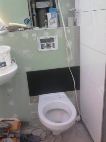

hej igen har fått lite problem, vet inte hur jag ska lösa det kanske ni har tips?
vita kaklet är 30cm med 2mm fog sen så har jag köpt svart kakel 30cm men i själva verket är den endast 29.8mm ska man öka fogbredd till 4mm eller kommer det se skumt ut??
