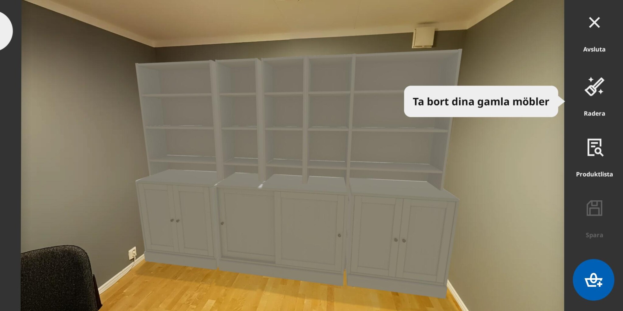

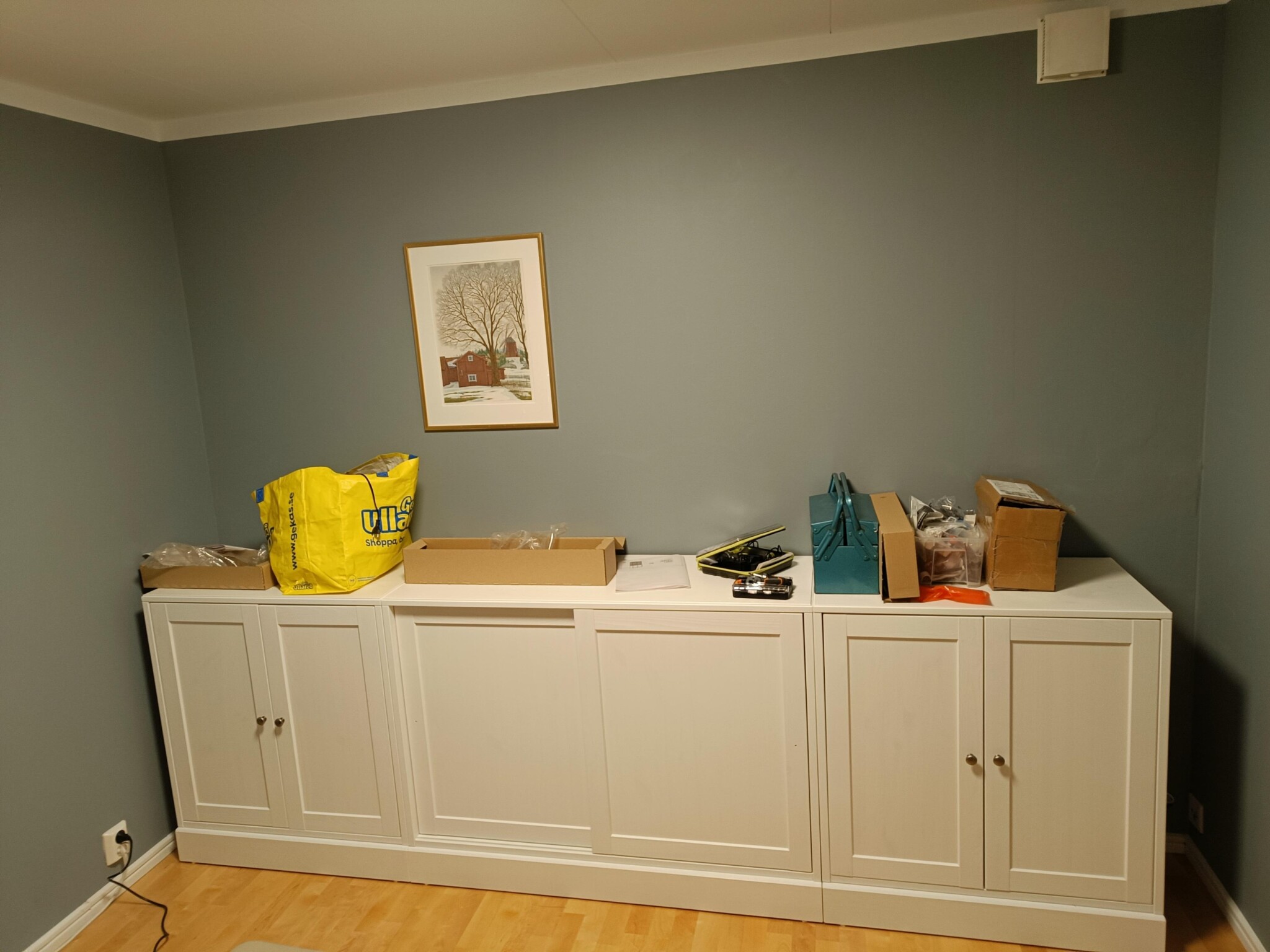

Även jag ska ge mig på att bygga en platsbyggd bokhylla.
Underskåpen blir Havsta enligt bild. ovandelen blir bokhylla med 2 breda Billys och 3 små.
Den skall byggas upp till tak men IKEAs app tilllåter inte att man flyttar saker i höjdled.
Fråga 1:
Bredden på skåpen är 283 cm
Rummet är 315 cm brett.
Det saknas alltså 32 cm. Jag tycker det känns lite väl mycket?
Jag funderar då på att lägga in en MDF skiva mellan Havsta och de de stora billys. Då får jag 6 cm som behöver täckas med någon list. det ger mig även möjlighet att sätta likadan 6 cm list på kanterna( men som bara själ 2*4cm på utsidan) totalt har jag då fått mer avståndet 12 cm och har kvar ett gap på 20 cm ( 10 cm per sida).
Tror ni detta är tight nog eller ska jag försöka trolla mer? Vill gärna hålla linjen från de stora billys till de yttre havsta.
Fråga 2:
Är det någon som har en bra ide på hur jag kan förlägna bänkskivan? Är lite fundersam på om det kommer uppfattas klumpigt om jag lägger en MDF ovanpå befintligt.

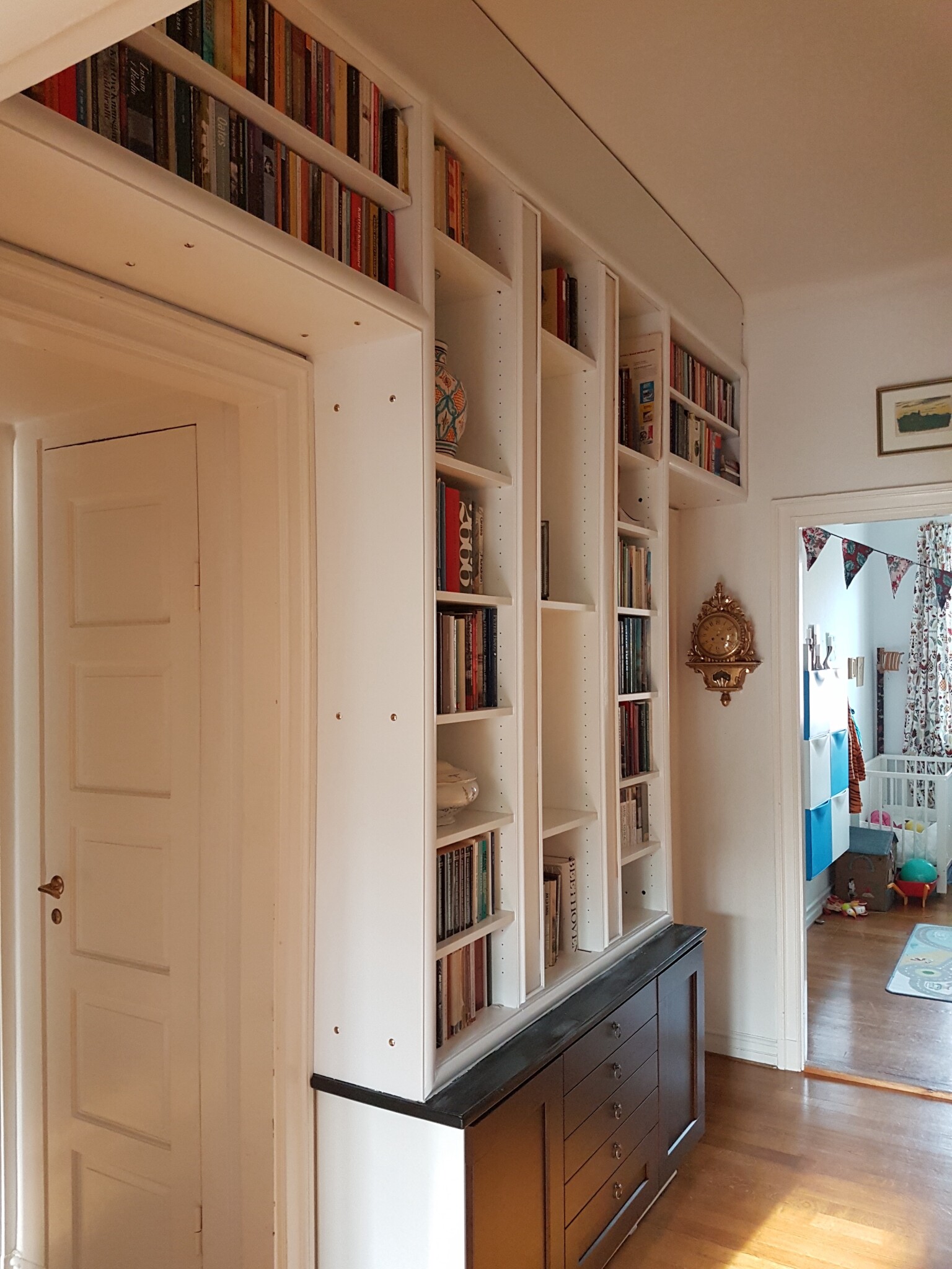

Jag gjorde något likande för ett antal år sedan. Satte då lister runt hela bygget och täckskivor mellan bokhyllorna för att få rätt bredd. Hade också en bänkskiva som låg på underskåpen (de var köksskåp så det blev inga dubbla skivor) och som bokhyllorna sedan stod på. Tycker absolut att du ska försöka få hela konstruktionen att fylla ut väggens hela bredd, annars kommer den nog inte kännas platsbyggd även om den blir maffig i storleken.
Hittar tyvärr ingen bra bild där man ser framifrån hur jag gjorde men bifogar en bild där man ser bokhyllan från sidan. På de stående skivorna mellan bokhyllorna satte jag sedan kandelabrar men det skulle självklart också gå bra att måla dem eller sätta vanliga vägglampor där.

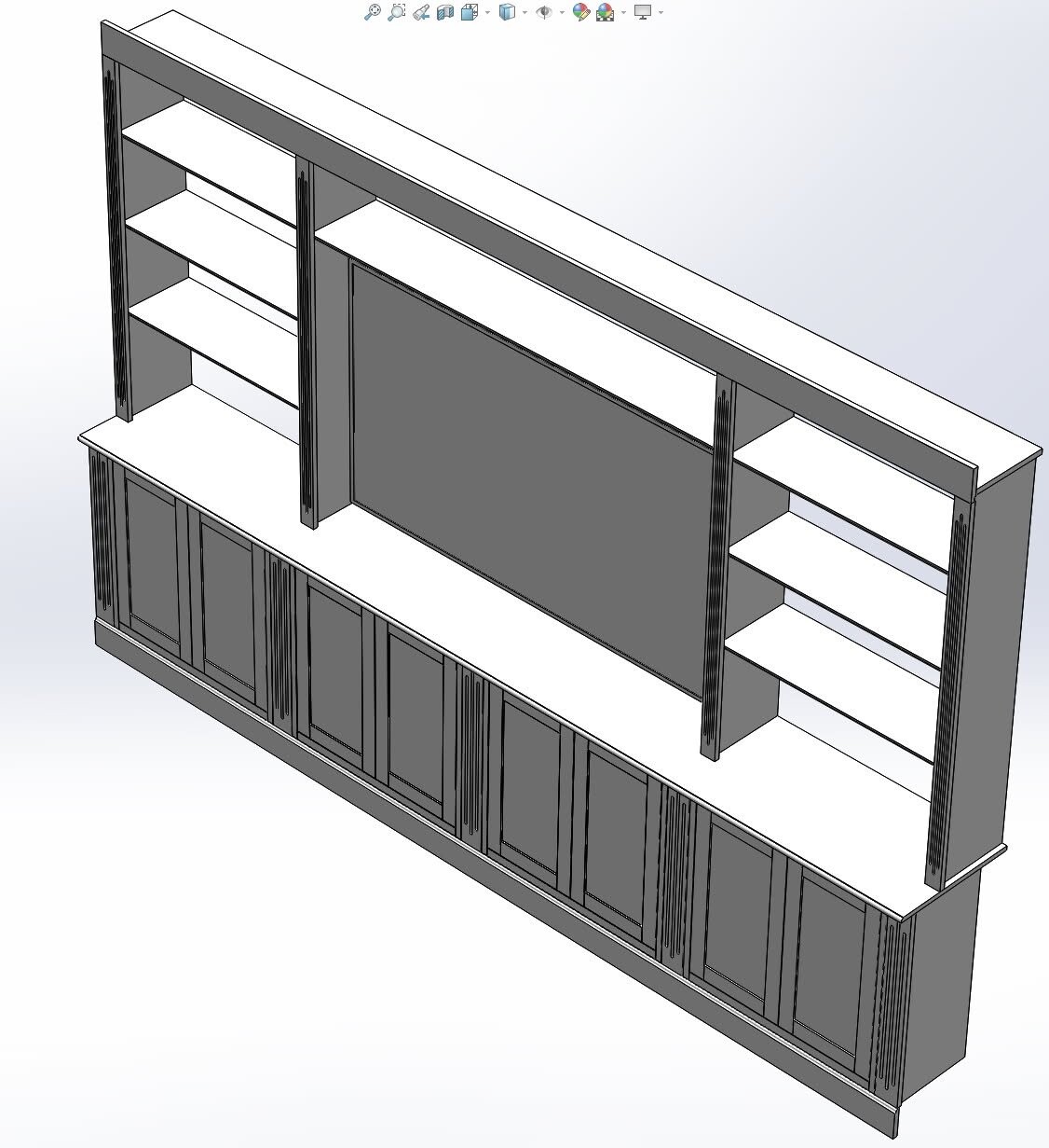

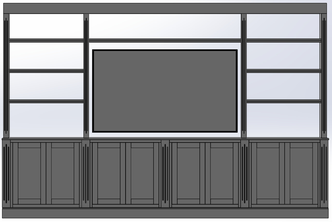

Gjorde samma sak med Havsta. Satte 4st skåp på regelsockel och då 118mm hyvlad och spårfräst bräda mellan varje skåp för att fylla ut. Lade på en 27mm (?) limträskiva för att få en snygg bänk som också frästes spår i på framkanten.
Satte sedan 18mm limträ vertikalt och horisontellt för hyllorna. Limmade på en hyvlad 20mm list på underkanten av alla hyllplan och fräste en kantprofil som döljer LED-strip'arna. Framtill på de vertikala limträskivorna satte jag 60mm hyvlad och spårfräst list som också döljde de vertikala LED-strip'arna.
Mötte 60mm listen upptill med en limträ upp mot tak så den verkligen käns platsbyggd.
Skippade Havstas sockel helt.

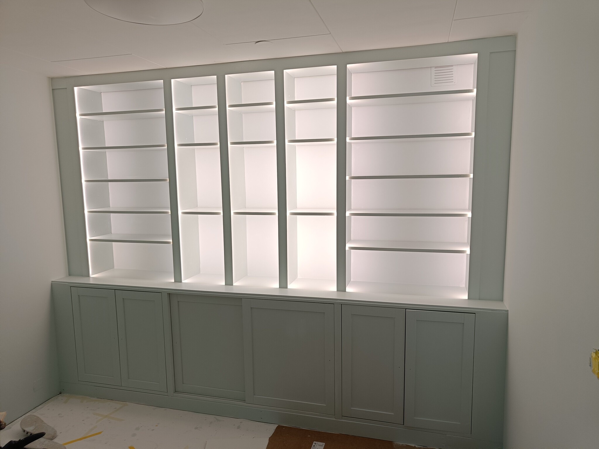

Snyggt! Tack för inspiration, ska själv försöka få till någon LED-lösning.
Har glömt att uppdatera med resultat. Men såhär blev min lösning, finns saker som kunde gjorts annorlunda men är på det stora hela väldigt nöjd.
