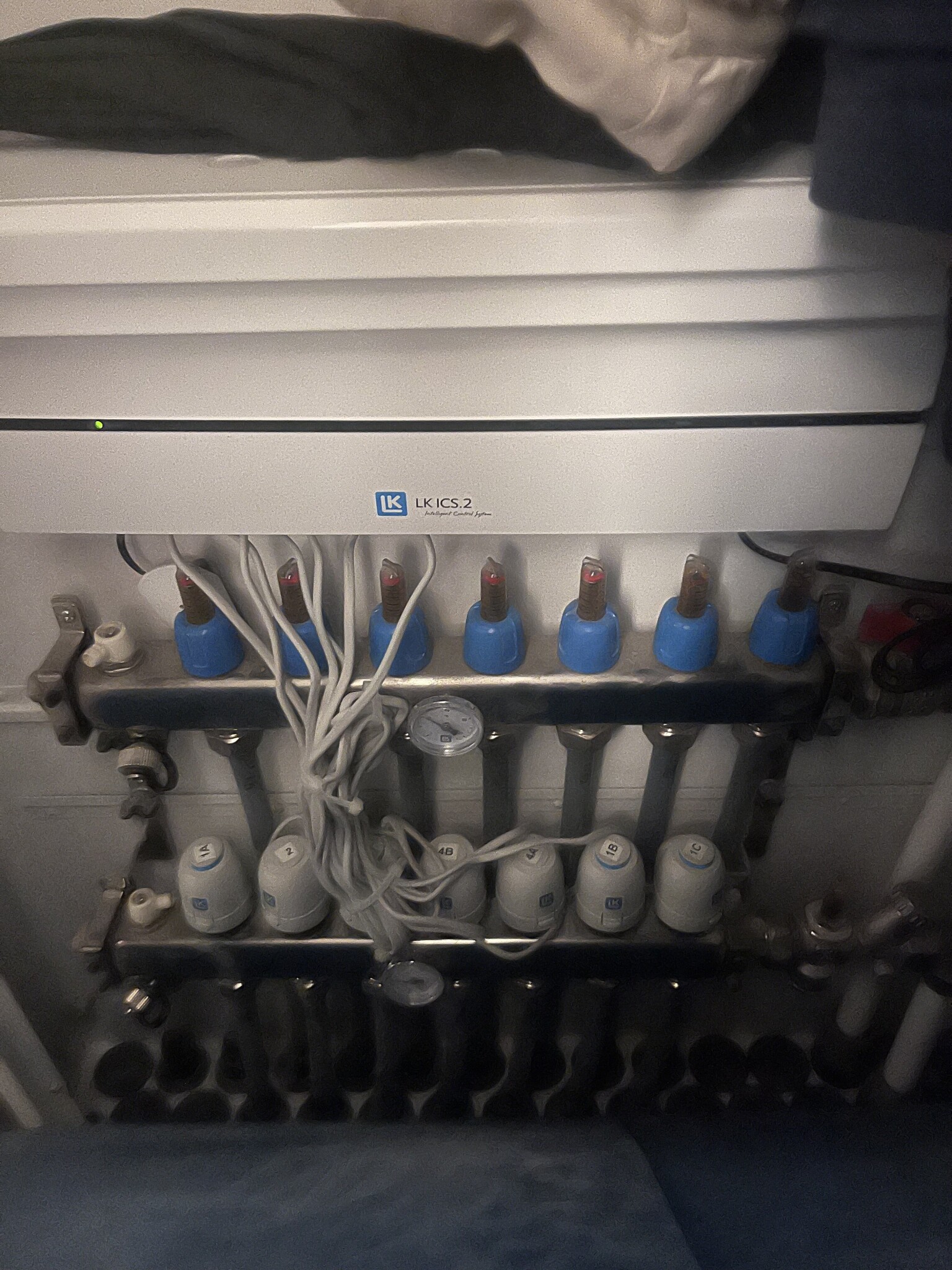

Hittade denna sköna grej bakom en lucka i hallen med lagom mycket reglage på.
Jag vill ju bara stänga av vattnet till Lill-toan inte inte råka stänga av golvvärme och annat.
Är det möjligt?

Det där är för golvvärmen.
Har ingenting med tappvattnet att göra.

Ser ut som golvärme..
Kanske finns ett separat fördelarskåp för vattnet någonstans
