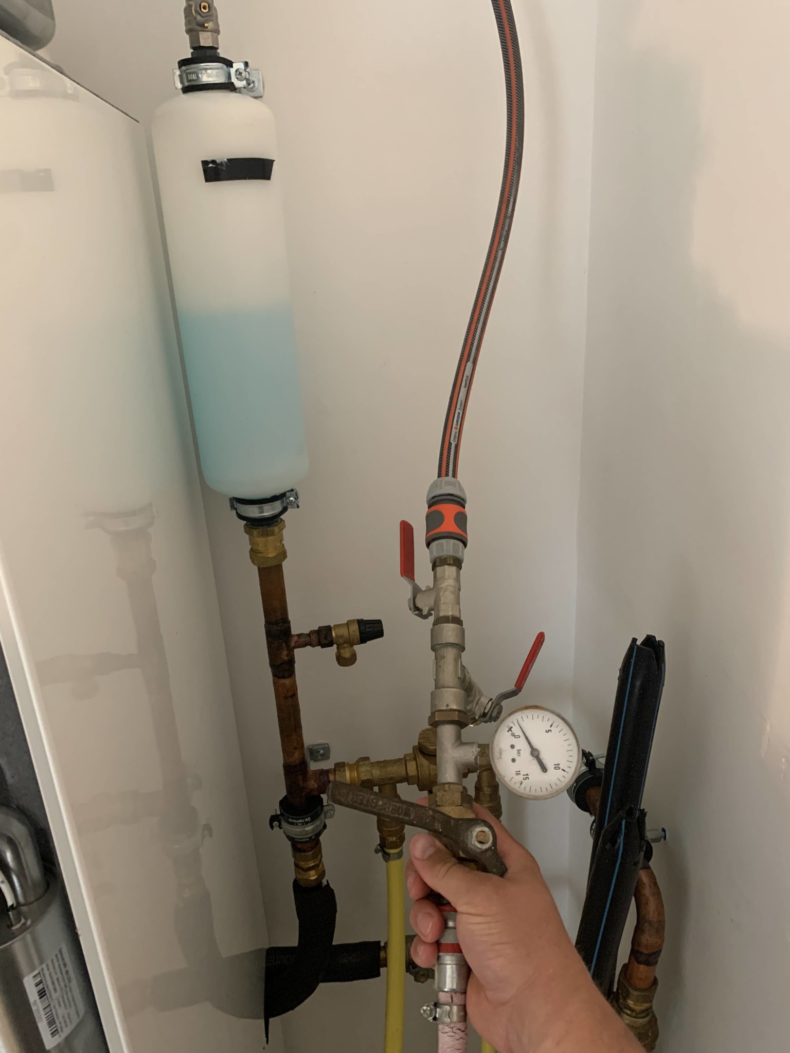

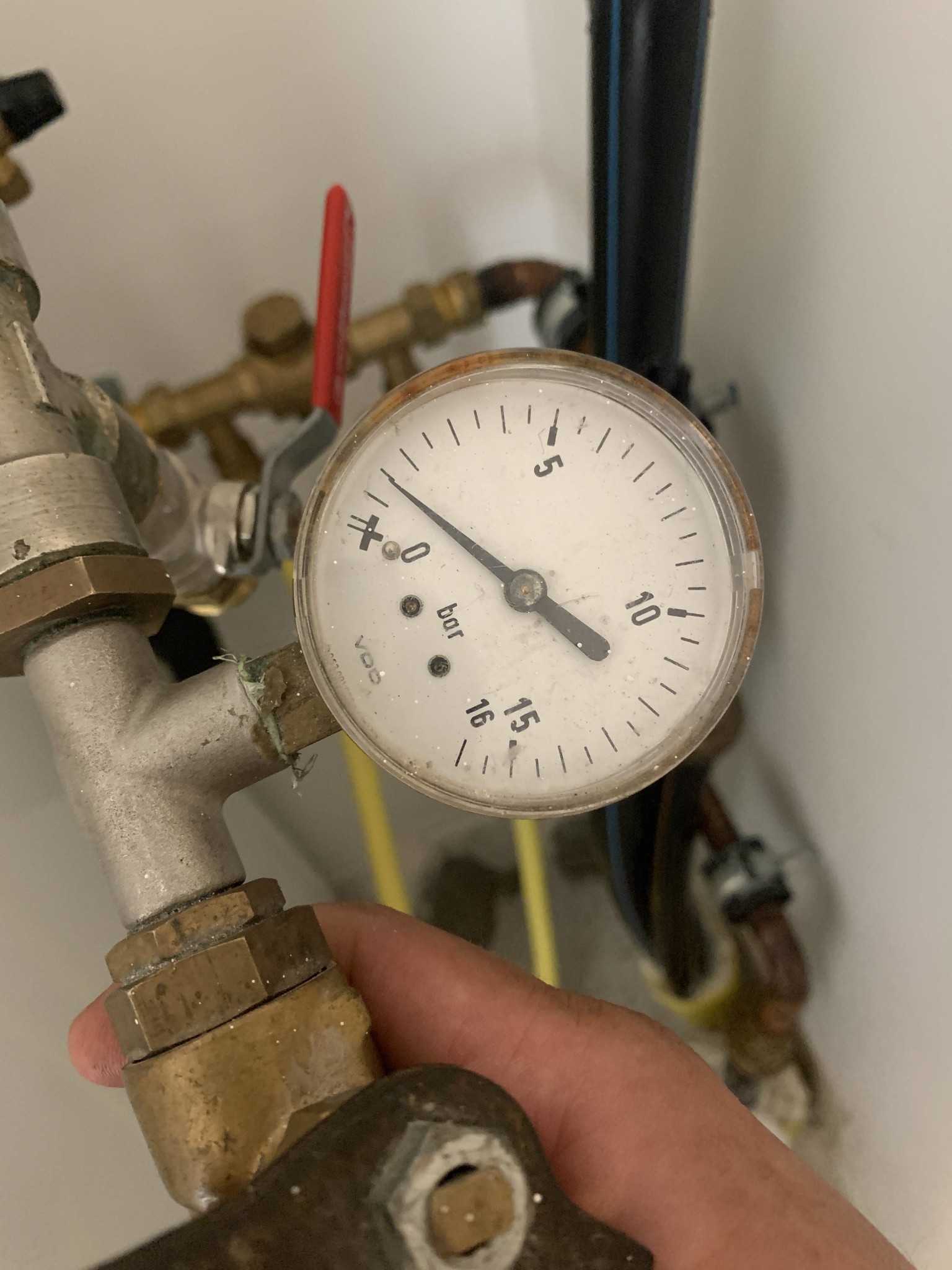

Efter att ha kört i ca 1,5bar tryck i nivåkärlet är det nu äntligen avluftat och klart.
Det gick ganska fort när man väl tvingade vattnet i nivåkärlet neråt.
Det var inte mycket luft kvar i slingorna, men nu är det färdigt,
Kompressorn har värmt upp vattnet till 55c, fick ett deltaT på 3c som mest under tiden, returen blev 10c som kallast.
Hoppas fler får glädje av denna tråd som ska göra samma uppgift.
En hand justerar ventiler på ett värmeinstallationssystem med ett manometer och ett nivåkärl synligt.
Manometer som visar 1,5 bar tryck vid avluftning av nivåkärl i värmesystem.
