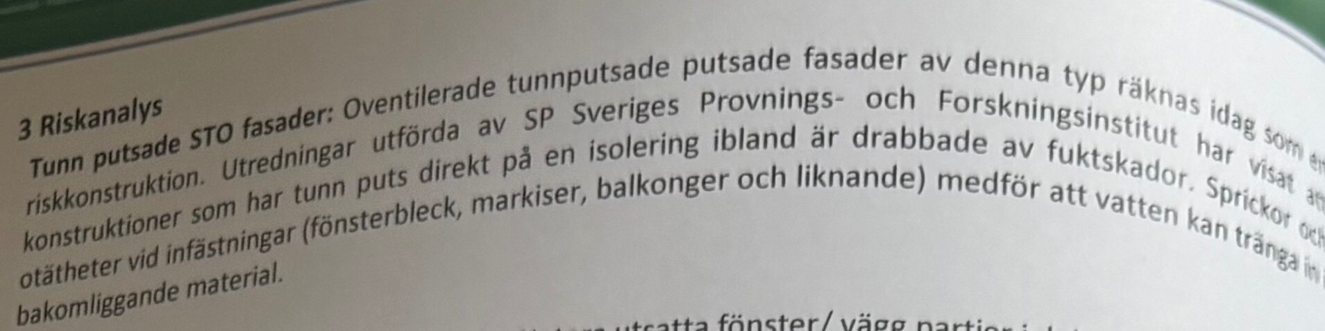

Är spekulant på ett hus. Besiktning är genomförd där det står tunnputsad STO fasad och att det är en riskkonstruktion. Vad innebär det? Frågade såklart AI direkt som menar att det skulle kosta 1 miljon att åtgärda och att konstuktionen ruttnar. Någon med erfarenhet? Huset är väldigt dyrt så det känns som antigen vill de sälja in huset (för att det för övrigt är väldigt coolt/lyxigt men gammalt) och lura en, eller så är det ingen fara. Det finns ingen vind eller källare så fukt uppmätt låg på 8% och det var torrt utan fläckar.
Men vad säger detta egentligen? Det betyder väll ändå inte att det inte kan finnas röta på konstuktionen?
Är detta ett nej att köpa? Hjälp gärna.

Tyvärr står det i besiktningen denna typ av oventilerad fasad anses numera vara riskkonstruktion. Jag antar att det betyder att det är enstegstätad? Nu verkar väll fasaden kanske vara ok men vad är risken bör det åtgärdas omgående?

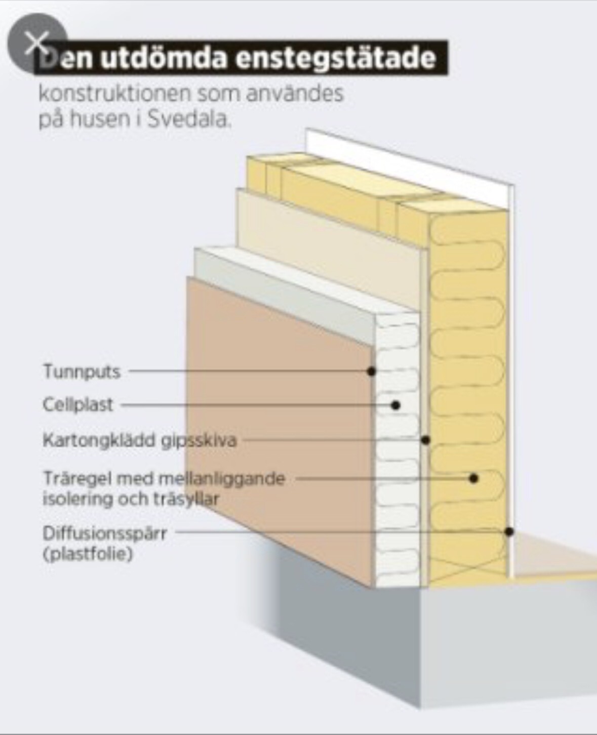

Förmodligen en 50mm cellplast som putsbärare och tunnputs på det ingen bra konstruktion.
Kommer det in fukt så finns det ingen chans för fukten att torka ut.

Detta var en typisk konstruktion när det var populärt.

Jösses vilken tur att jag har er då. Detta hus säljs väldigt dyrt har tyvärr inga bilder då det är på förhand. Jag har frågat mäklaren mer detaljer om det faktiskt är enstegstätat och vad konstruktionen består av. Men i besiktningen stod det specifikt enl bild.

Jag har tyvärr inga bilder har frågat mäklaren om mer information. Det är ett 2 plans hus ganska högt hus. Fasaden ser ut som vanlig puts.

Ajdå, riskerna är stora med 2-planshus då beroende på läge så är vissa fasader väldigt utsatta.
Hade jag köpt ett sådant hus så hade jag köpt det med insikten att fasaderna behöver göras om, hur mycket mögel/rötskador som finns på stommen kan man inte veta.
Så köper ni det så är det till att pruta så ni kan byta fasaderna.
