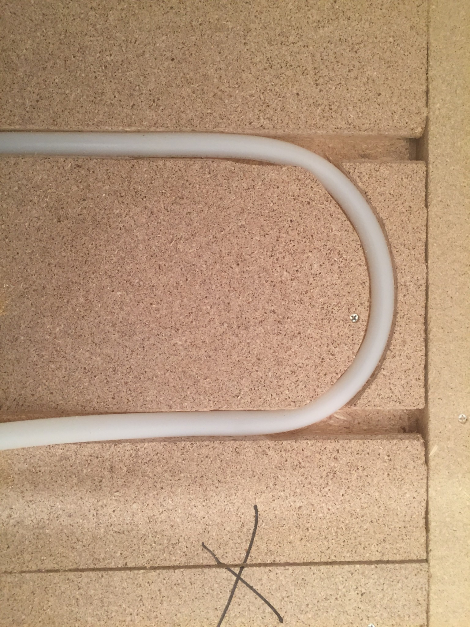

Jag har gjort en egen vändskiva och är lite osäker på hur känslig den 17mm slangen är.... Det är en 5 lagrad PE-RT. Som bilden visar så blir det ett litet "veck" på ena sidan. Eller ska man köpa en färdig mall?

Hej huggan, det är de jag har det är därför jag frågar
Det är bra om du kan fräsa ett bredare spår så att det blir en liten glipa mellan slangen och spånskivan. När vintern kommer och du trycker in varmvatten i slangen så kommer den att expandera och finns det då en liten glipa på utsidan av svängen så kan expansionen tas upp där. Om du har det stumt som det är nu så är risken stor för att det börjar knäppa och knaka i värmesystemet och det är ganska irriterande.
Ursäkta mina sena svar men vart otroligt mycket på jobbet..... Men nu är det lite jul lov och jag tänkte fortsätta fixa här hemma. Tack Smurfen72 Vart mycket bättre när jag gjorde med en annan radie.
Janus82 jag har fräst spåret nån mm bredare vid vändingarna så att slangen nu kan expandera.

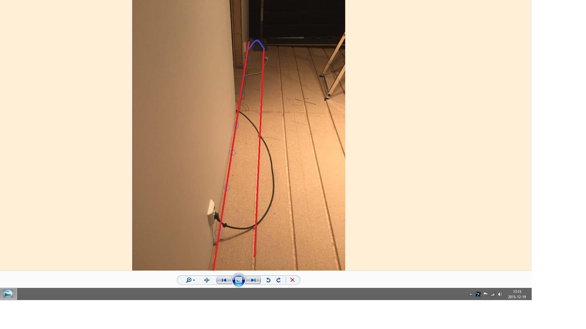

Kan jag göra nåt enligt följande alternativ.

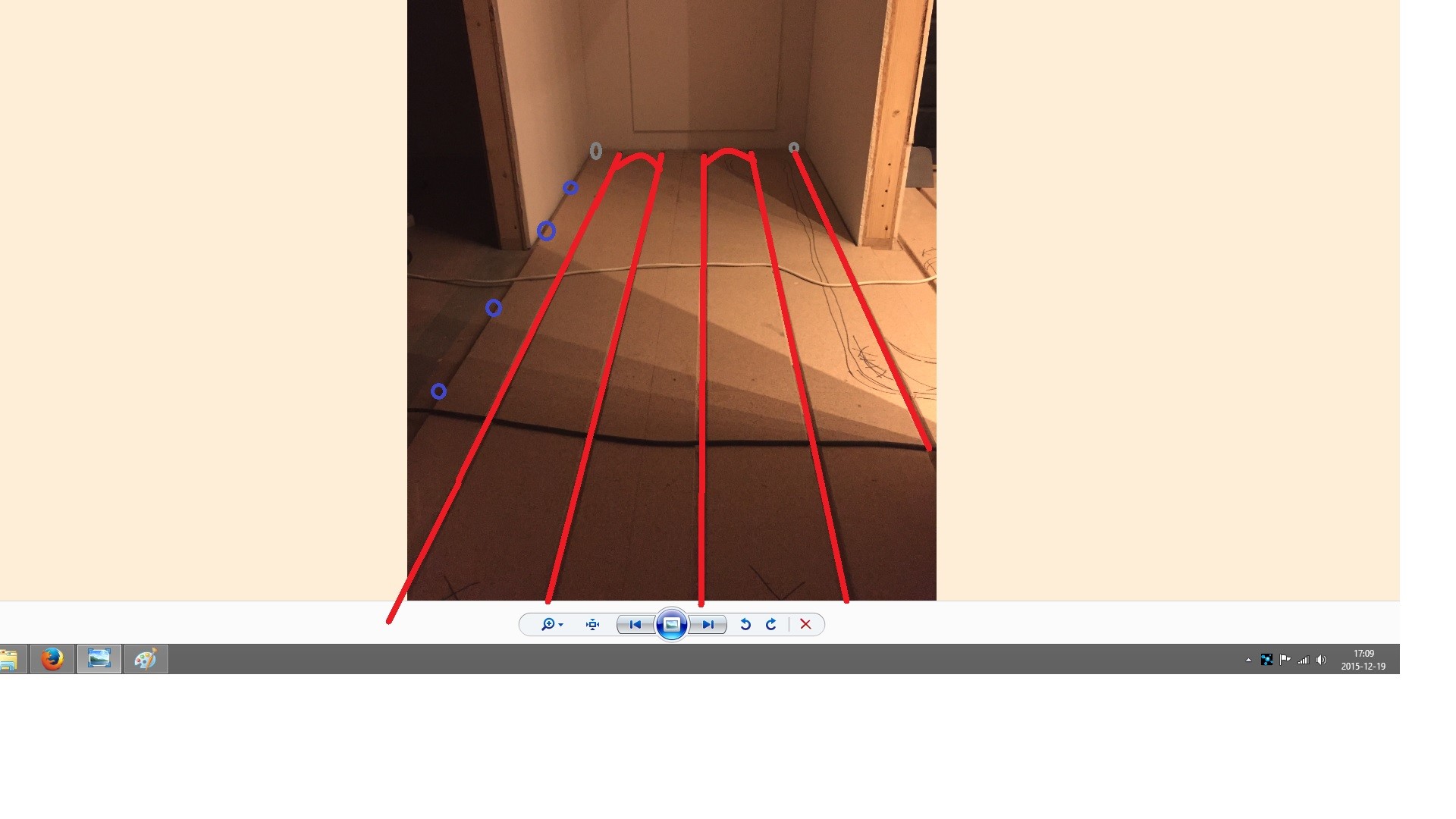

på bild 1 så tänkte jag fräsa ut hål(Dom blåa ringarna typ 300 cc) för att sedan dra i skruvklammer som håller fast slangen. dom gråa ringarna är in och utgångshål till kattvinden.

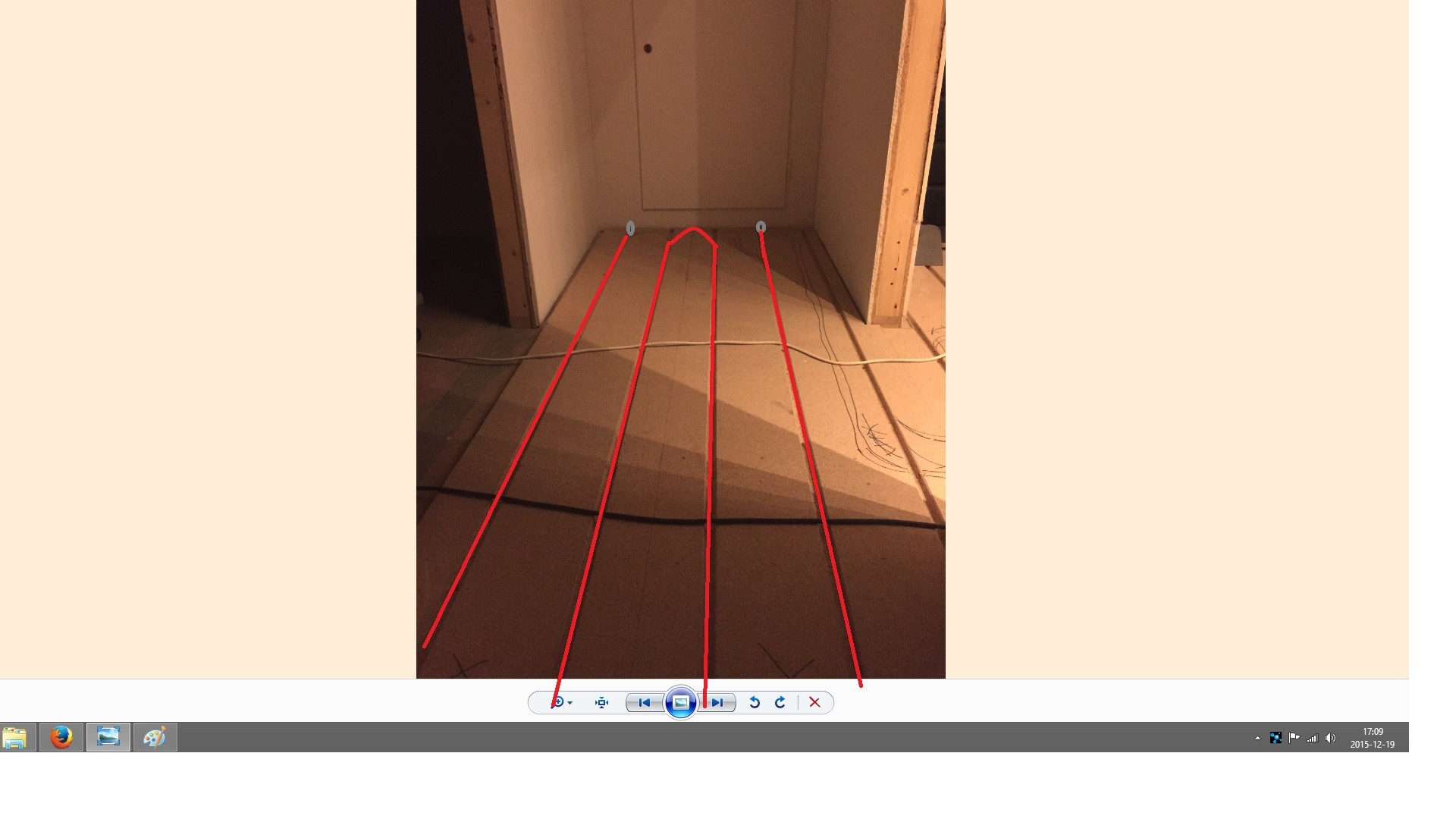

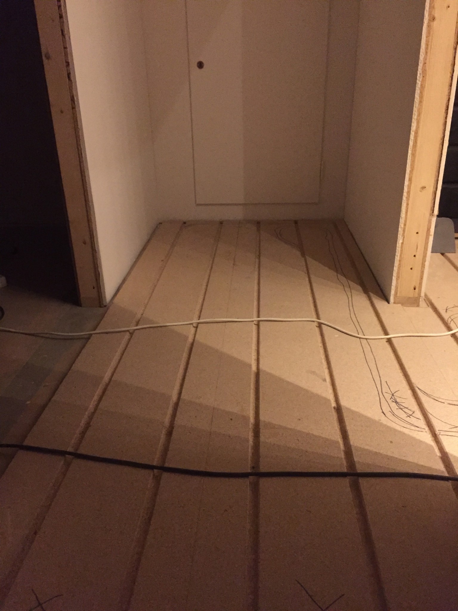

Bild nr 2 blir att inte utnytja all golvspån men det kanske räcker då detta är en övervåning.

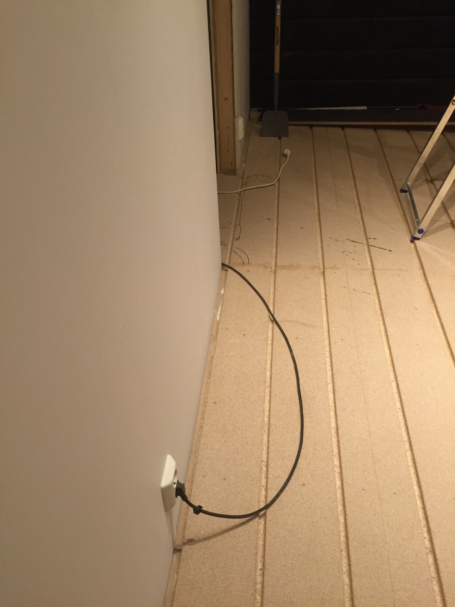

Bild nr 3 är i sovrummet kan man fräsa ur spår för att få dit en skruvklammer eller bli det fel med slangen mot väggen?
Bigogar även bild 1 och 2 utan kladd om det är någon som har en bättre ide,
