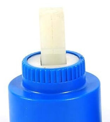

Till andra som ev. har samma problem med droppade IKEA Ånn så beställde jag samma modell av "Single lever cartridge Flat 35mm" som i länken ovan, men från Amazon.
Gjorde detta utan att kontrollerat befintlig insats innan (living on the edge😊).
Den passade inte. Den nya enkelspaksinsatsen har en fyrkantig pinne som inte passar i vredet:
En blå enkelspaksinsats med en fyrkantig pinne sticker upp från toppen.

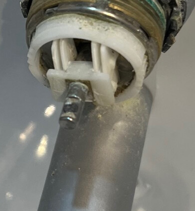

Så här ser min befintliga ut:
En närbild av en enkelspaksinsats med en rund pinne, del av en vattenblandare.
Jag upplevde exakt samma sak, tyvärr. Jag öppnade också upp blandaren mer, och insatsen jag har (samma som din) verkar vara en ännu äldre variant. Vår ser ut att vara mer gjord i metall, och den har någon slags kulformad del med ett hål som man vrider på.
Den nya insatsen vi fick är nog till en lite nyare version, eftersom den stämmer bättre med den tekniska ritningen för modellen – men den passar inte i den här äldre konstruktionen.
