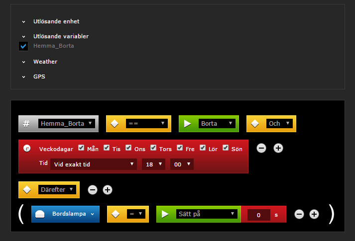

Se denna tråd för mitt ärende. Vi har fastnat i ett läge.
http://forum.m.nu/programmering/programmering-i-hc2-borta-fran-hemmet-t4781.html
Se nedan scen på bortaläge och den faktiska testscenen jag labbar med. Hänsyn tas inte till tidsangivelserna utan lampan tänds direkt
